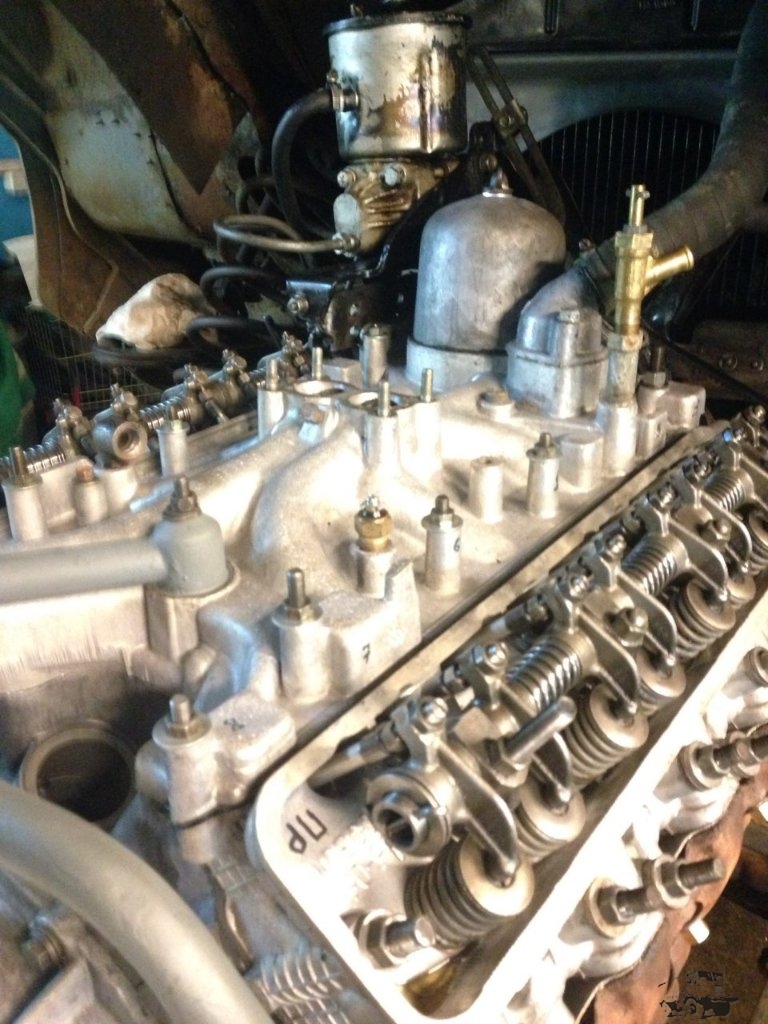

Добрый вечер, друзья.
Краткий обзор работы.
Радиатор установил, патрубки, кроме одного, что на помпе с термостатом. Там надо позаниматься. Укоротил штанги толкателей на 2 мм. Две не понравились по длине. Был в магазине, измерил штангу. Линейка показала 254 мм. Примерно к этой цифре привёл свои. Кроме двух. Те примерно 255,5 мм. Надеюсь, при регулировке клапанов, канал смазки не перекрою..
Поставил валы коромысел. Купил тосол.
План на завтра.
Закончить монтаж системы охлаждения. Залить тосол. Пусть постоит. Т.к. масло залито, то приоткрутив сливную пробку в поддоне, тосол польётся первый. Не дай Бог!
Отрегулировать клапана и закончить монтаж навесного. Долить масло в ГУР. Прокачать. Как то так...
План на завтра.

- Эдуард100
- Сообщения: 2749
- Откуда: г.Воронеж
Для души и для работы
Удачи тебе с запуском, учитывая как ты стараешься, все должно получиться
