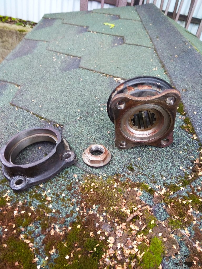

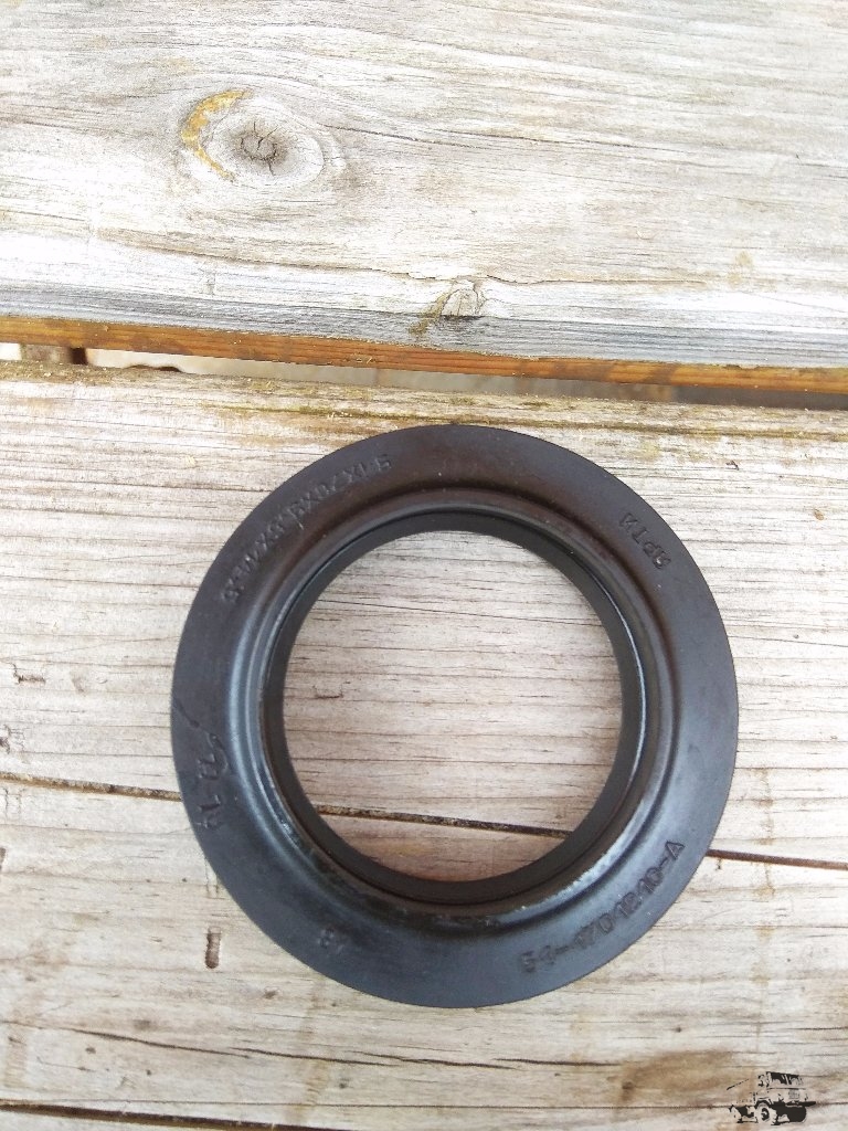

А вот и виновник торжества..На вид нормальный мягки не задубевший..
Алекс Н
Сообщения: 260
Зарегистрирован: 14 июн 2018, 16:18
Мой МАЛЫ66
Сообщение Алекс Н »

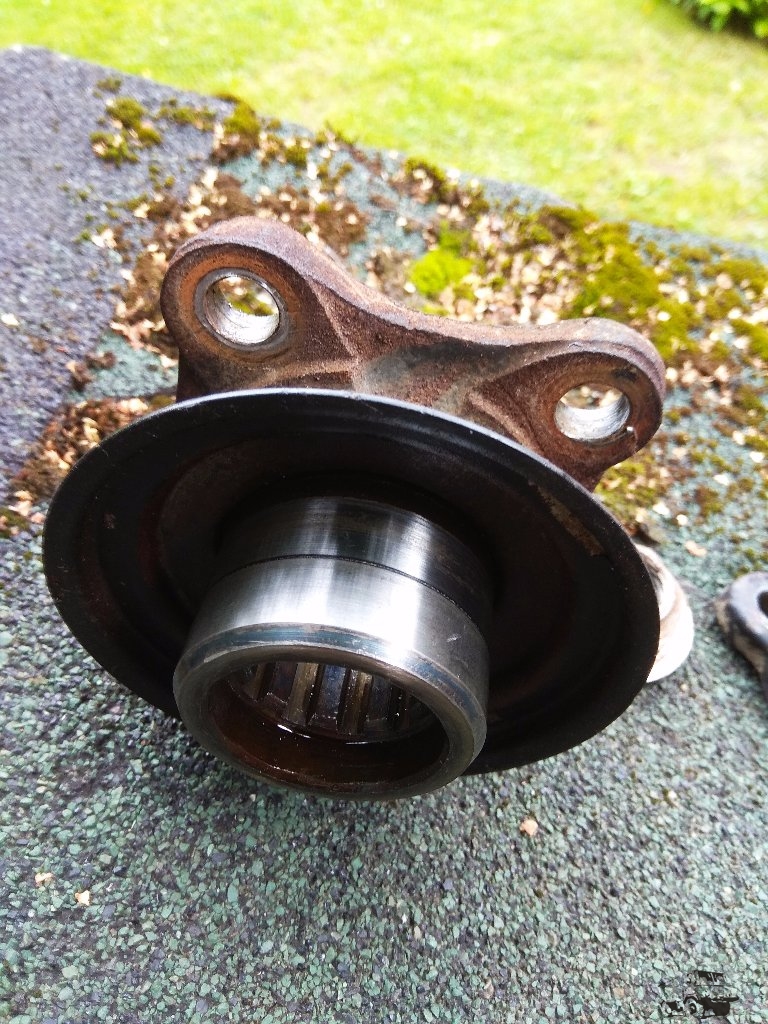

И на фланце ни какой выработки нет..
Алекс Н
Сообщения: 260
Мой МАЛЫ66
Сообщение Алекс Н »
Полоска то от сальника след.Просто тёмная полоска.Видимо прикипел от долгого стояния.

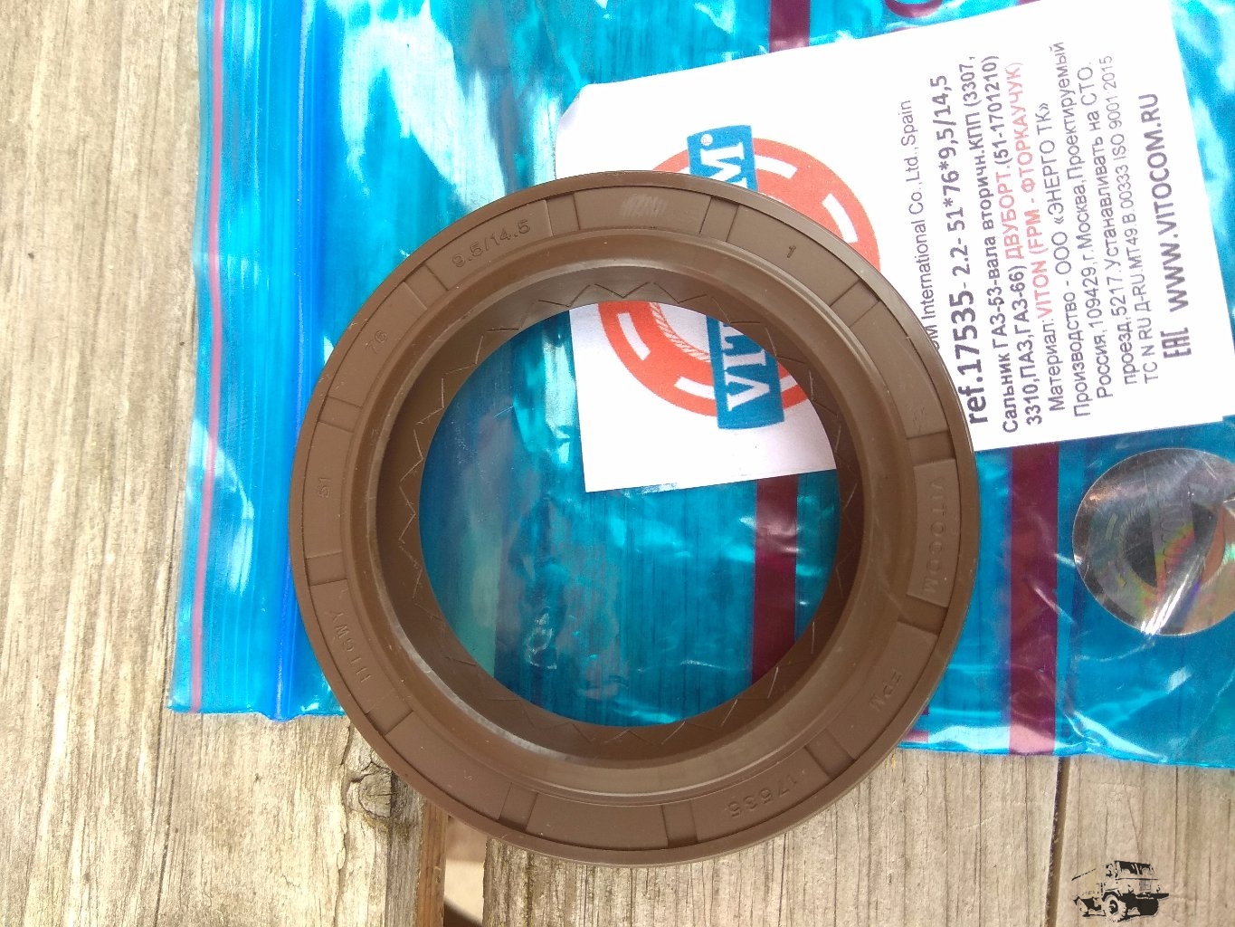

Задумался какой сальник ставить,какого производителя.Обычный чёрный сальник не внушил доверия.Внутренняя кромка у него какая то бахромистая.Купил и поставил вот такой..
Алекс Н
Сообщения: 260
Мой МАЛЫ66
Сообщение Алекс Н »
Пока полёт нормальный...

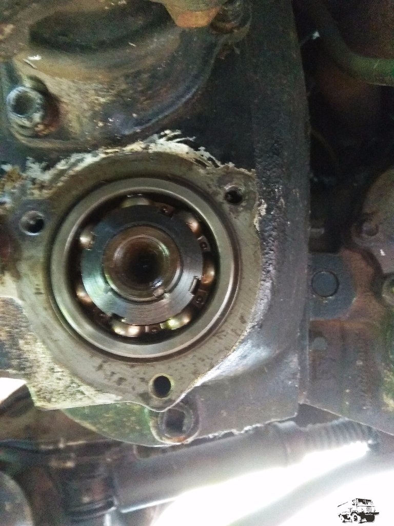

Но на этом не закончилось..Так же потекло и с коробки...
Алекс Н
Сообщения: 260
Мой МАЛЫ66
Сообщение Алекс Н »
И с болта каторый держит ось шестерёнок заднего хода.Но здесь всё проще поменя прокладку и под болт тоже прокладку из паронита сделал.И всё течи нет.

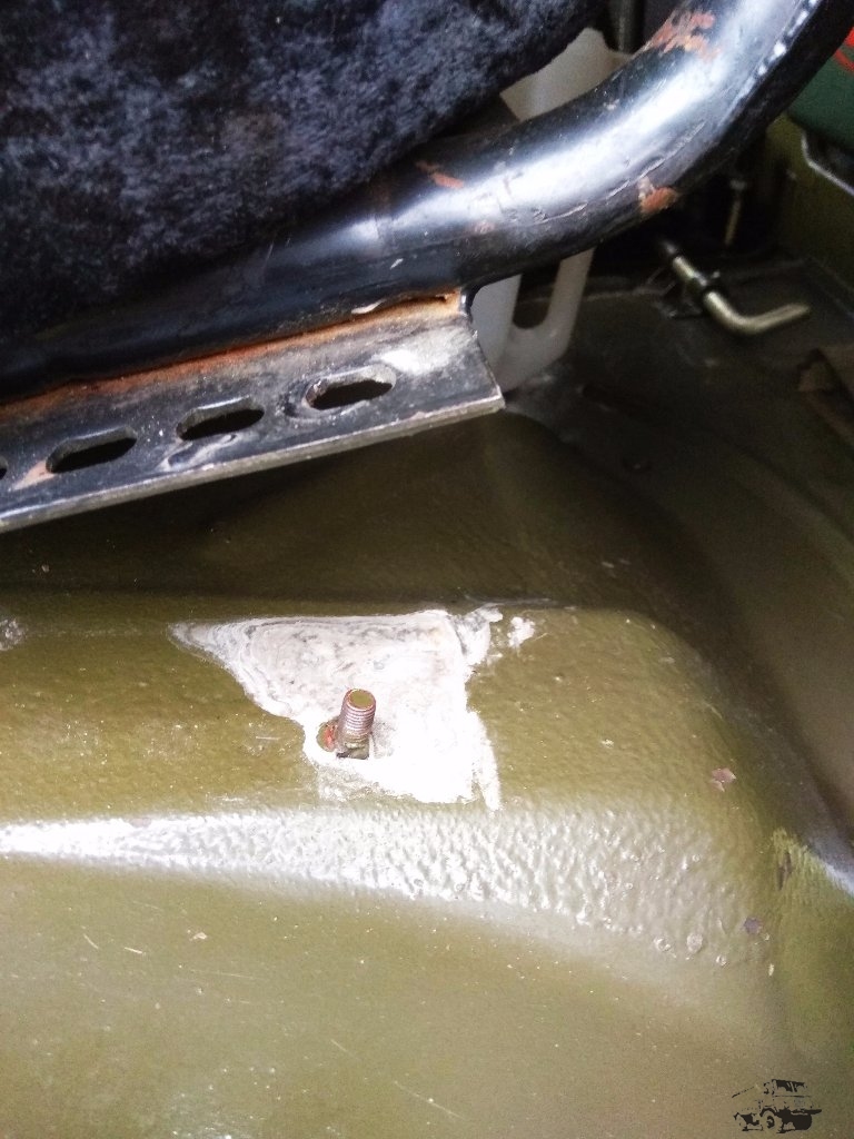

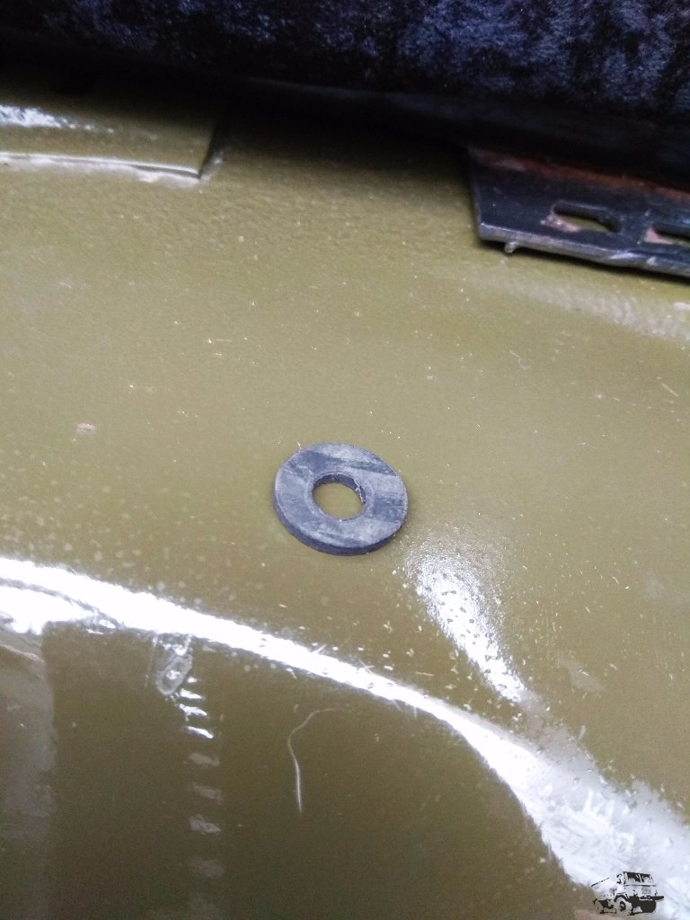

Как то пару месяцев назад ехал в дождливую погоду и по возвращению домой обнаружил за водительским сидением лужу..Откуда подумал я..Вроде всё заделывал ан нет вода нашла дырочку.Стал искать.И не долго..Вода поступала из под болта крепления водительского сидения.Вот это место..
Алекс Н
Сообщения: 260
Мой МАЛЫ66
Сообщение Алекс Н »
Протёр,обезжирил и бесцветным герметиком и резиновую прокладочку на болтик.И всё..
Сообщения: 2906
Поблагодарили: 98 раз
Мой МАЛЫ66
Это смотря какого размера трещина. Там еще снизу надо отмыть пластину и герметиком по периметру, перед этим высушить феном.

Алекс Н писал(а):Клеил вот этим..Время покажет.
Конечно, время покажет.... только, думаю, что это не надолго.
Я с этой бедой справился несколько иным способом. Самое надёжное - это варить. Однако возникает много проблем.
Вымывать, выпаривать, сварку искать... Лишние проблемы никому не нужны :D
Паять намного безопаснее и прочнее всяких клеев. А жесть от консервных банок прекрасно подходит в качестве заплаток.
Быстро, дёшево и сердито... и не отвалится :D
