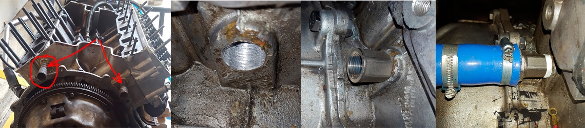

Надеясь на хоть какую-то унификацию, предположу что там полдюйма коническая. Попробуй взять любое сантехническое изделие на полдюйма и попробовать вкрутить - скорее всего сначала пойдет а потом упрется. Я на своем движке аналогичный штуцер (который сзади двигателя, их 2 штуки там) сколхозил следующим образом:
Прогнал метчиком на 1/2" - из конической сделал цилиндрическую и вкрутил туда на фум-ленте обычный переходник из строительного магазина за 100 руб.
Вот фотки собрал. Все норм держит, не течет.

Вы так заглушили отверстия ?
