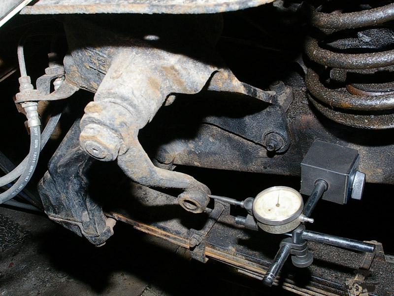

Фото 1 Индикаторной стойкой замеряю люфт рулевого редуктора. Норма.

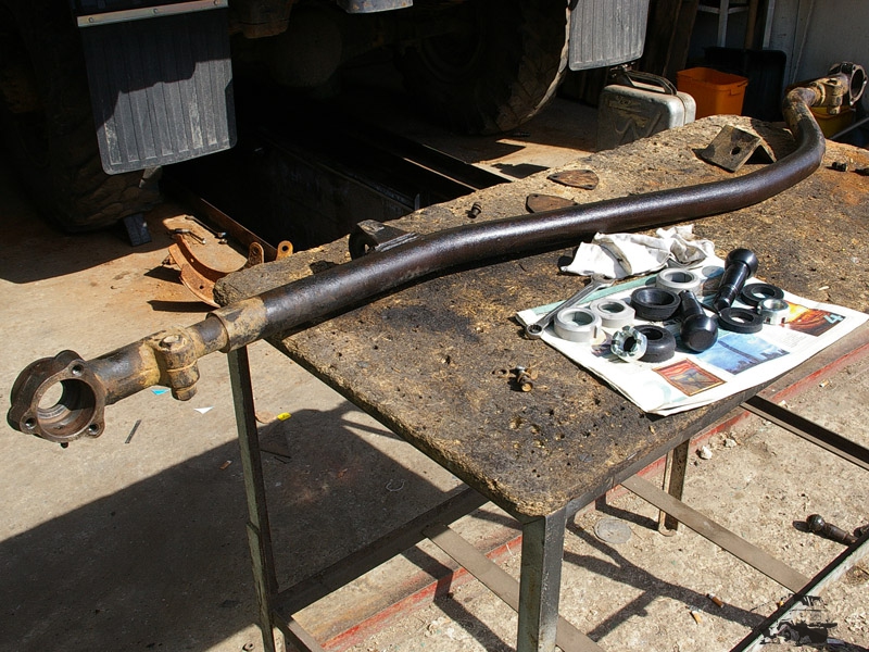

Фото 2. Снял, разобрал и отмыл поперечную рулевую тягу.

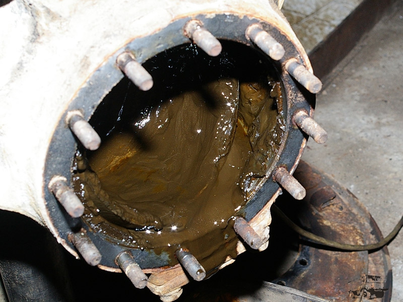

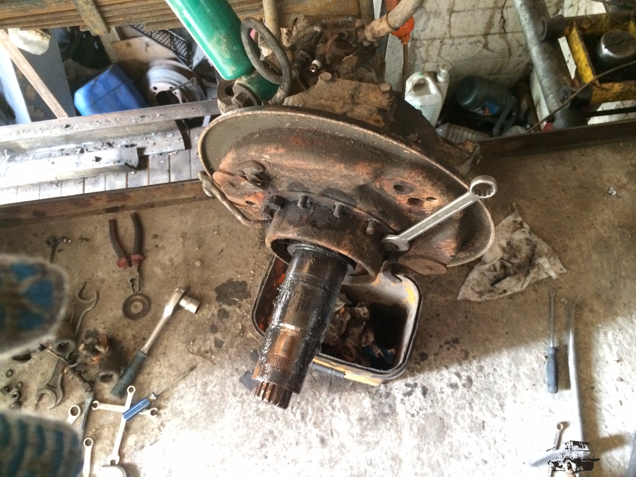

Фото 3. Это было правым колесом. Готовится к мойке и дефектовке. Предварительно кроме сальников все живое. Поворотный кулак еще не снят- просто некуда ставить, отмою сперва снятое.

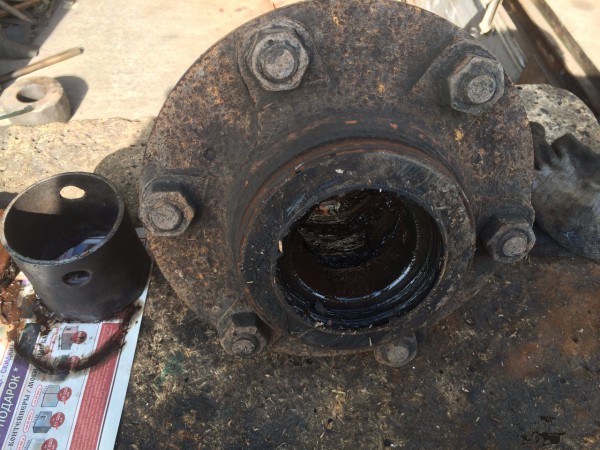

Фото 4. Слишком жидкая смазка в поворотном кулаке. Ну очень жидкая. И ее мало. Ну очень мало. Должно быть 500грамм смазки, из которых 350-400грамм литола, остальное трансмиссионка. По факту грамм 50-100 литола и 100грамм трансмиссионки.

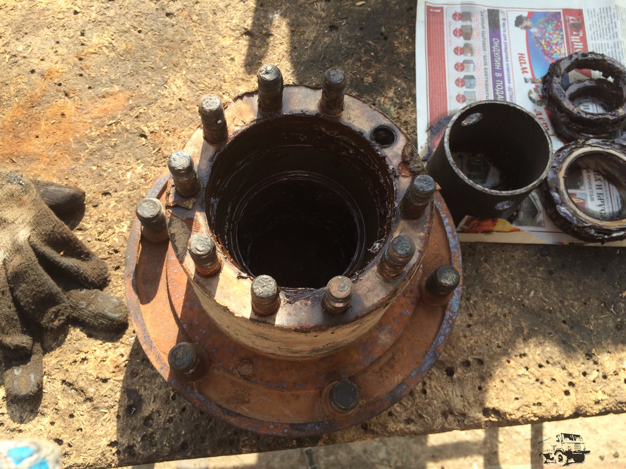

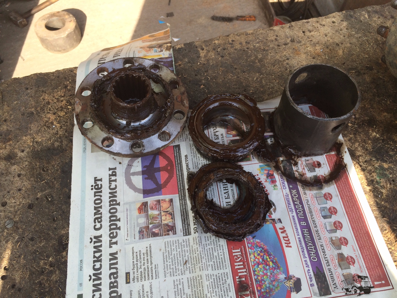

передняя правая ступица
сальникам конец
литол в трансмиссионке
и трансмиссионка соответственно в литоле )))
сальникам конец

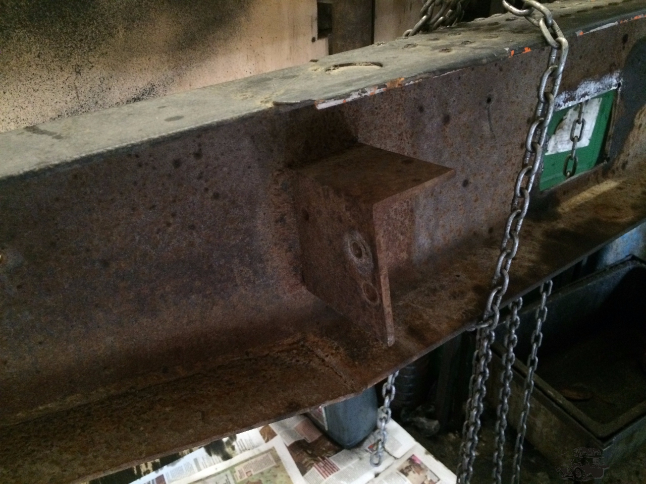

красивый мощный бампер оказался декоративным )))
ТРЕНЕР

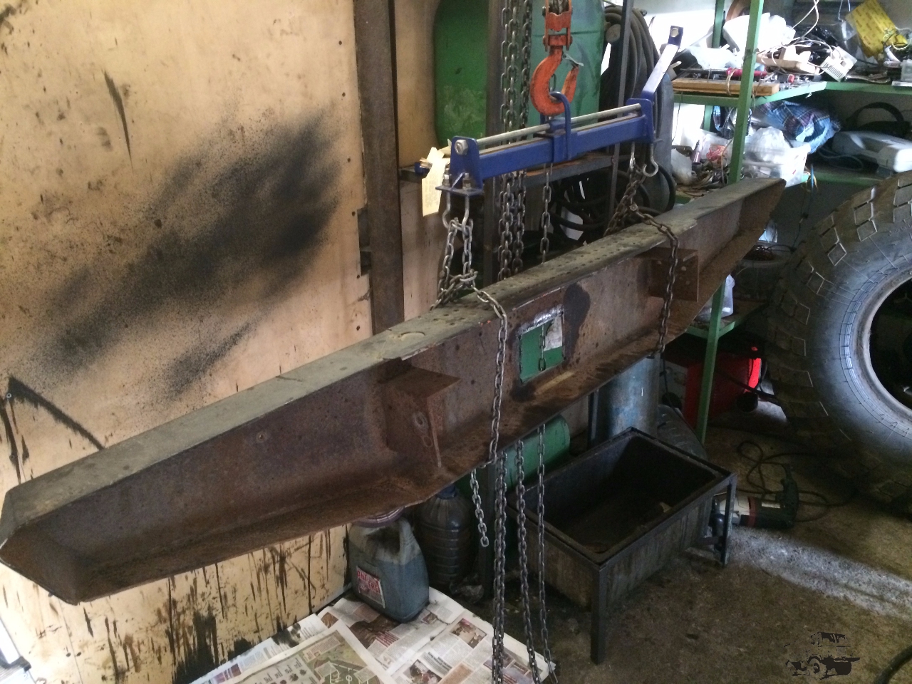

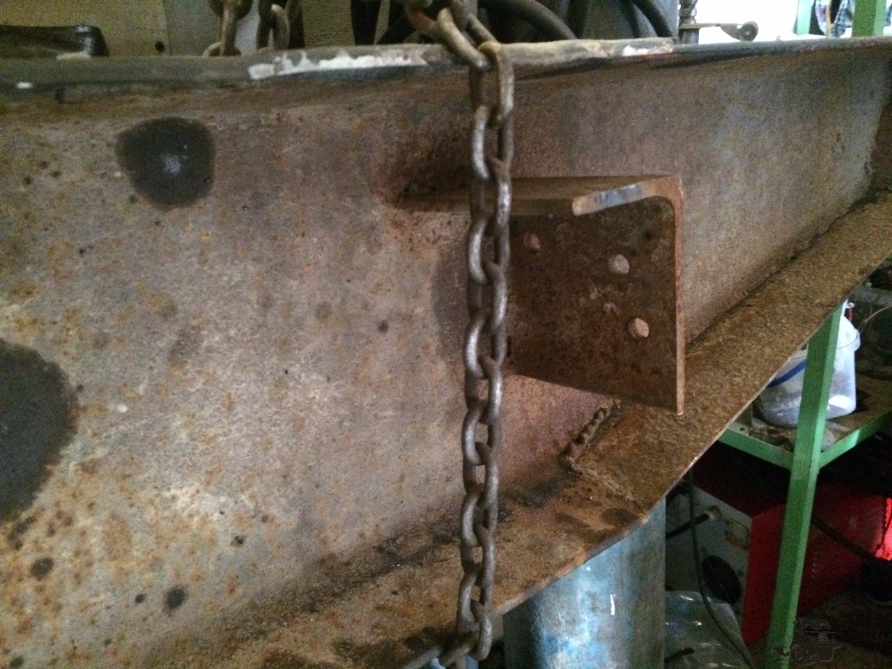

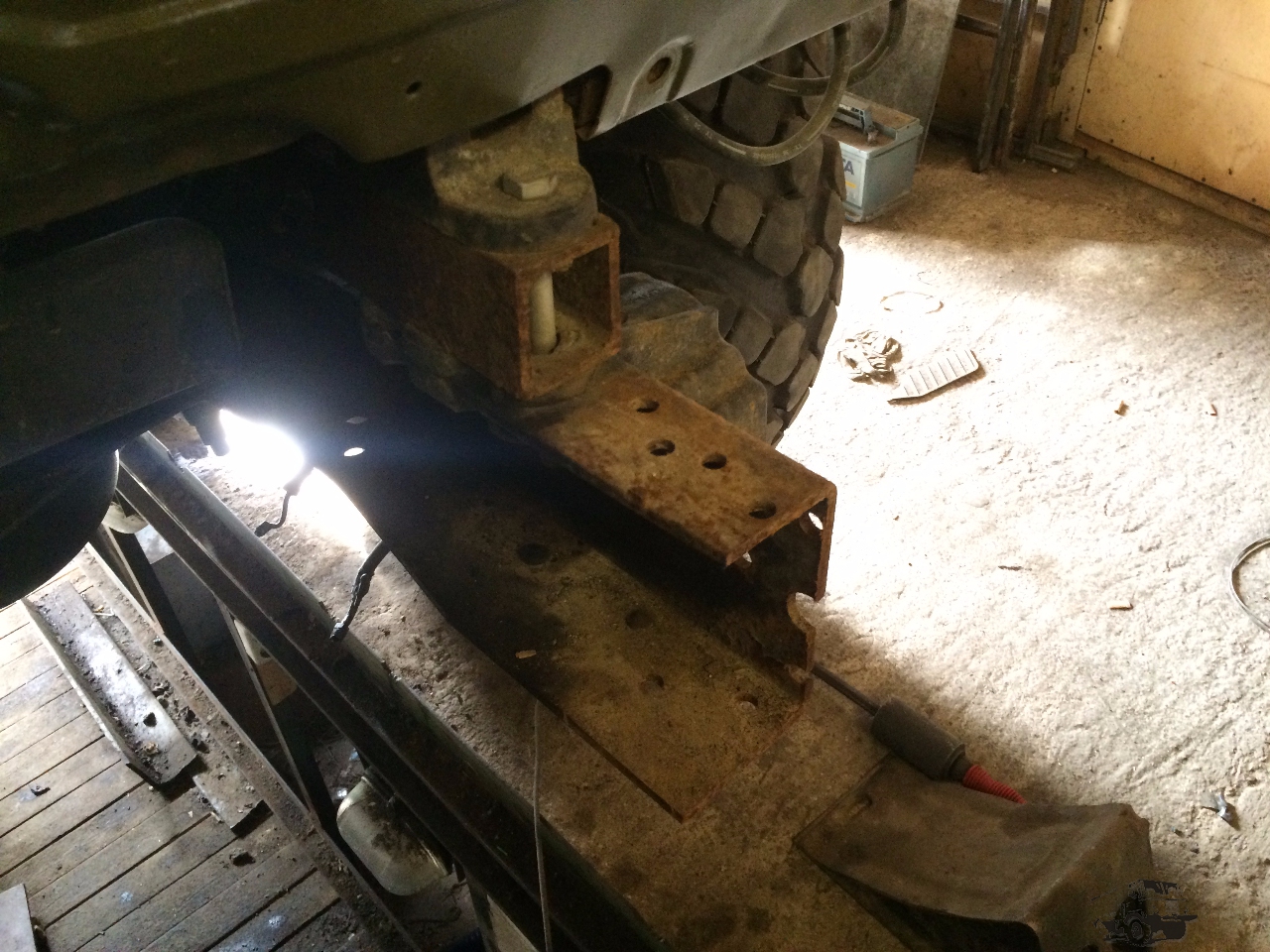

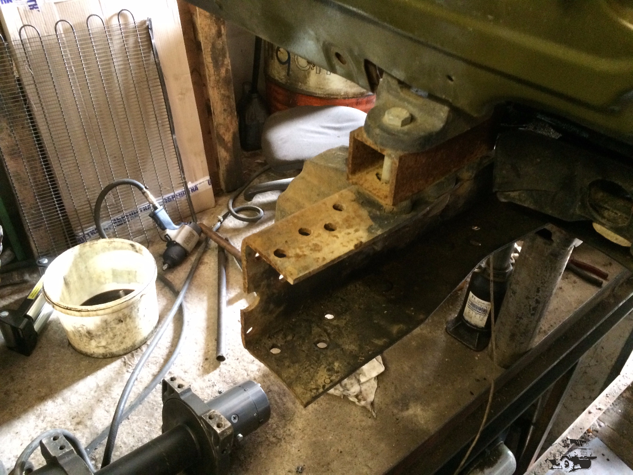

и зачем то Коля
отпилил спереди раму
наверное хотел уменьшить передний свес )))
и отпилил криво )
и отпилил криво )

Avalanch писал(а):[post]320419[/post] красивый мощный бампер оказался декоративным )))
Ну если нравится, то усилить косынками/ребрами жесткости, покрасить, установить и любоваться!

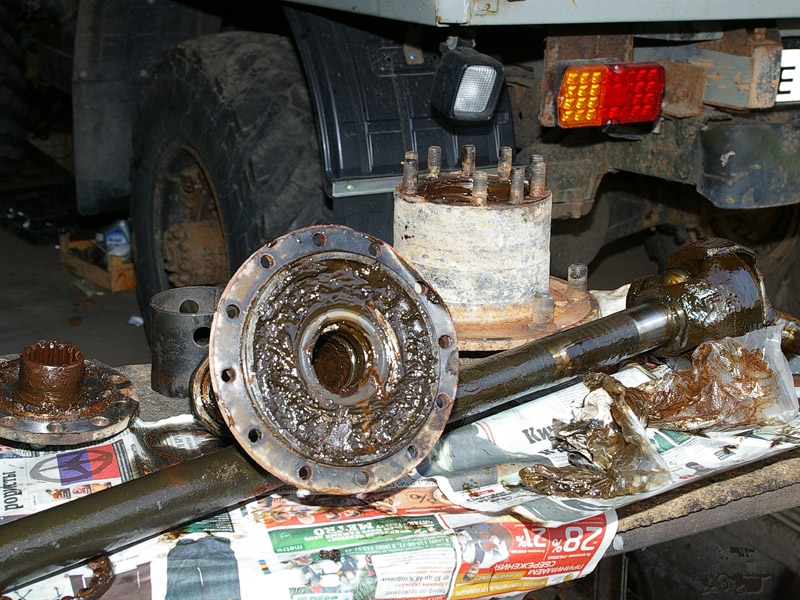

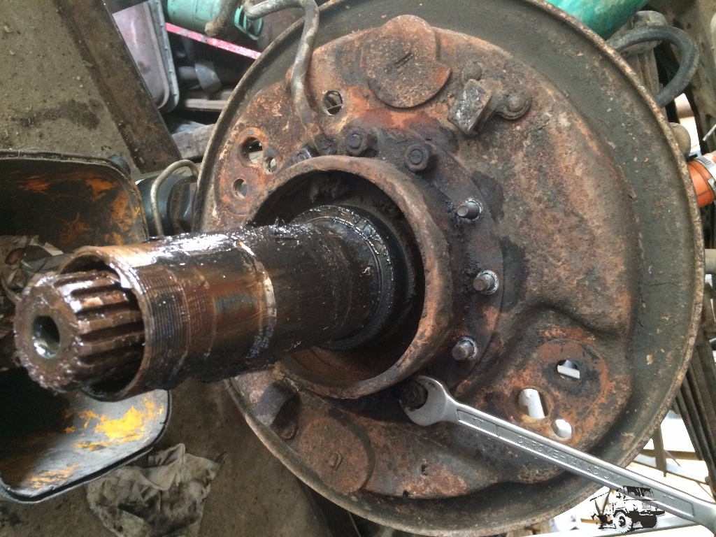

отчетик за вчера от дяди Саши
http://www.autoopt.ru/catalog/110577-ca ... a_oao_gaz/
На фотке слева направо: Диск- это прижимается к тормозному щиту.
Широкий поясок- вот там крутится сальник ступицы, который не дает воде попасть в ступицу и
не дает литолу из ступицы попасть на тормозные колодки. Причем это место еще защищено и
кожухом с войлочным сальником - то есть песку туда попасть затруднительно... Изъедено сильно,
сальник ступицы работать не будет. Такое встречаю первый раз.
Дальше на трубе два пояка, под подшипники. У левого пояка просажен диаметр, внутренняя обойма
подшипника люфтит. Если бы только это, просто накернил бы, такое встречается. Сами подшипники
хорошие. Полуось хорошая- как ни странно. Подшипники поворотного кулака крутятся с небольшим возрастанием усилия в центре - в норму укладываются, решил не трогать.
http://www.avtoall.ru/catalog/gaz-4/gru ... kulaki-65/
Вся эта байда держится на 8 шпильках с гайками. Прокладки дозаказывал как раз для этого места. Снимать нужно для замены сальника моста- чтобы трансмиссиона из моста не попадала в поволотный кулак. Гайки откручиваются только рожковым ключом- там места нет. Кто-то открутил гайки уж не знаю чем, слизав грани. Не заменив сальник- ну видно по нему, что просто старый, и поставил назад поворотный кулал на испорченные гайки. Пришлось отворачивать гайки пневмозубилом, и чтобы не повредить шпильки- их прямым текстом запрещено выворачивать. Гайки совершенно не дефицит, 20руб/шт, применяются от Волги до Маза. Сальник-65 руб. Нормальные гайки откручивать час. Я провозился полдня. Масло в мосту с водой. Смазка из поворотного кулака вымылась трансмиссионкой. Но зато этот кто-то сэкономил 225руб

Avalanch писал(а):[post]320520[/post] Гайки откручиваются только рожковым ключом- там места нет.
Неправда ваша... накидной чуть обточил на наждаке и вперед... Рожковым они слизываются на ура...
- AlexanderN
- Сообщения: 5389
- Откуда: г.Москва
ГАЗ 66 АКПП
Штурман писал(а):[post]320554[/post] накидной чуть обточил на наждаке и вперед
Век живи, век учись... Но ключ жалко- у меня Форс
