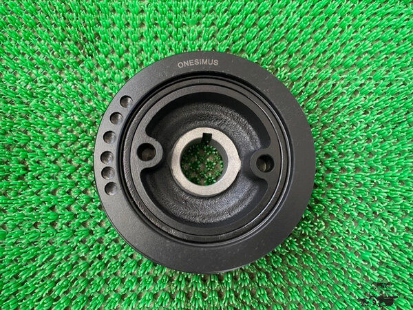

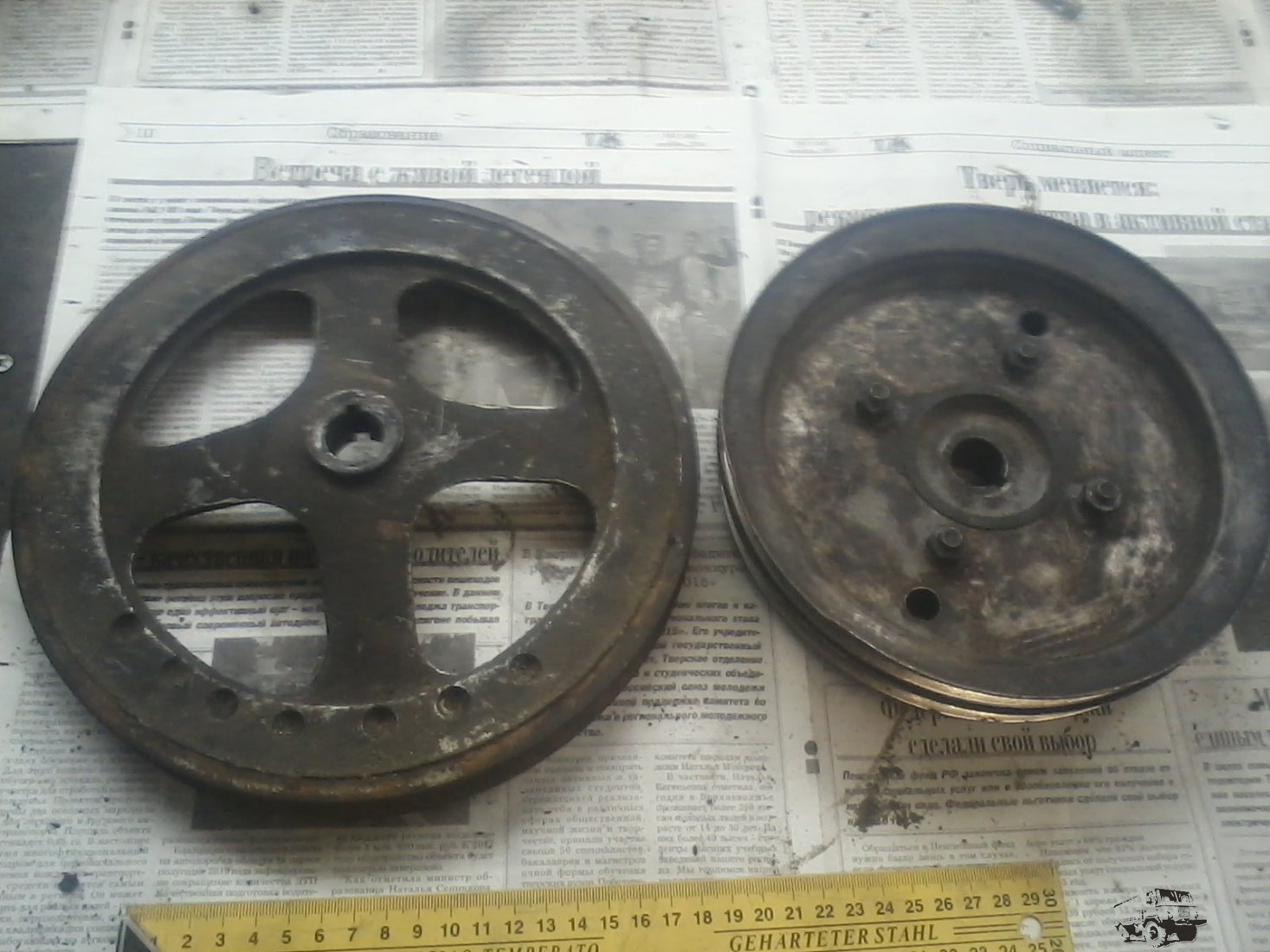

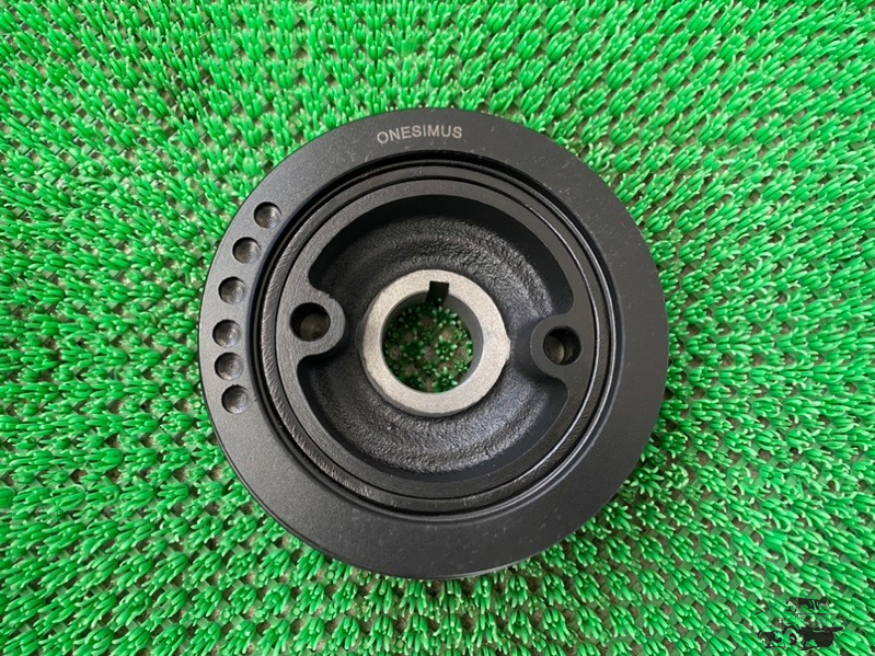

makey писал(а):[post]451790[/post] сверления на маховике и на щёках КВ - это результат балансировки на заводе.
получается сверления -это балансировка,и деталь с чем то балансирована,а тут вроде есть сверления,обычный шкив компрессора,его надо с чем поставить,и не разделять,ну типо шкив только к одному колену?
или была просто проведена балансировка самой детали?(шкива)
а шкиф коленвала мотора японского,получается на другой мотор нельзя ставить?

serega.kam писал(а):[post]451832[/post] была просто проведена балансировка самой детали
Здесь, скорее всего, только шкив балансировали. На заводе КВ и маховик тоже при изготовлении балансируют каждый в отдельности, а перед сборкой уже в чистовую в сборе с маховиком и корзиной. А главные пары сначала подбирают из групп селекции, потом прикатывают в горячем обкаточном масле. Возможно, сейчас другие технологии, раньше так было. Я когда то на практике был на судоремонтном заводе, там на участке ремонта дизелей был такой станок интересный, тёр сразу все 24 клапана на голове В2-300, такая первичная притирка по времени, потом смотрели на результат и, если надо, отдельные клапана вручную дотирали, но времени он экономил очень прилично. И было это в 73 году прошлого века. Поршни подобранные сначала в духовку специальную с термостатом ставили, после прогрева - на сборку с шатунами.

serega.kam писал(а):[post]451832[/post] шкиф коленвала мотора японского,получается на другой мотор нельзя ставить
Ну, не до такой же степени, да у шкива вес и диаметр не сравнить с маховиком, значит, и моменты инерции гораздо меньше, не критично для баланса.
