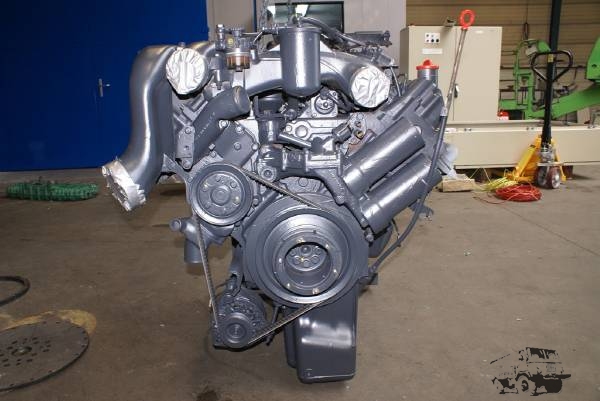

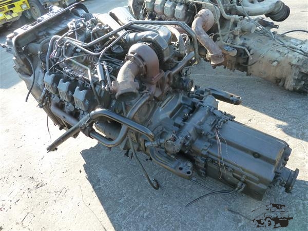

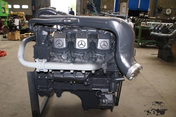

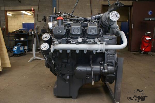

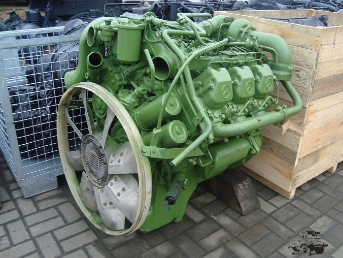

Серию v6 мерседосовских ОМ никто не рассматривал?
Литражи и технические хар-ки достойные
В длину достаточно компактные,по ширине под :?:
6-ти цилиндровые V-образные двигатели:
OM 401 Diesel. Объем двигателя 9,6 л. Максимальная мощность составляет 192 л.с.. Разрабатывался концерном Mercedes совместно с другим производителем техники MAN в 70-х годах прошлого века. Применяется, в основном, как силовая установка для грузовиков, автобусов и различной городской техники.Двигатель OM401
OM 421 Diesel. Начало выпуска двигателя 80-е годы прошлого века. Объем двигателя 11 литров. Мощность двигателя составляет 216 л.с. Используется в грузовых автомобилях, тягачах, автомобилях и тягачах с прицепами и полуприцепами.
OM 441 Diesel. Начало выпуска с 1987-88. Объем двигателя 11,3 литра. Мощность двигателя составляет от 204 л.с. (OM 441.900) до 340 л.с (OM 441.999). Используется в грузовых автомобилях средней грузоподъемности и городских автобусах. Количество клапанов - 2 на цилиндр. Охлаждение - водяное. Высокая мощность двигателя достигается за счет турбонаддува и увеличенного диаметра цилиндро-поршневой группы.
OM 501 Diesel.Мощность двигателя от 319 л.с до 456 л.с. Объем двигателя 12 литров. Охлаждение - водяное. Выпускается в качестве силовой установки для грузового автомобиля Mercedes Axor и Mercedes Actros.

Дим, идея хорошая по поводу ом400..., но только искал их размеры/вес, так и не нашёл. Из увиденного, 421 очень широкий, может если только 401 малой кровью влезет.

А чего их рассматривать? Тяжеленные и огроменные. Вот рядная четверка ОМная хороша.

Хороша она только размерами,а запаса мощности на этом моторе не будет

Вроде писали(нашёл в инете) что 421 весит 800кг! Жесть! Вот только не нашёл размеры и вес 401...

OM441 достаточно компактный, длина 900, ширина 895мм, высота 1025мм, масса 705 кг со стартером генератором. Но все равно слишком избыточный, это как стрелять из пушки по воробьям.

на 4литровой четверке запаса мощности хоть отбавляй, едет вполне прилично даже на не турбо моторах. Я считаю что такая четверка по всем компонентам лучше этих здоровенных V6 а не только размерами и массой, еще и расход гораздо меньше, нет шума и вибраций.
Не говоря уже о том что еще шестерки такие есть где мощностя огромные и масса кило на 250 меньше, и то шестерки уже пуляние из пушки по воробьм.

Огромные - не так уж. Влезут. С такими характеристиками вес можно и потерпеть, уж полегче 236-го.
А ОМ-314 это не мощный, это минимально необходимый.
