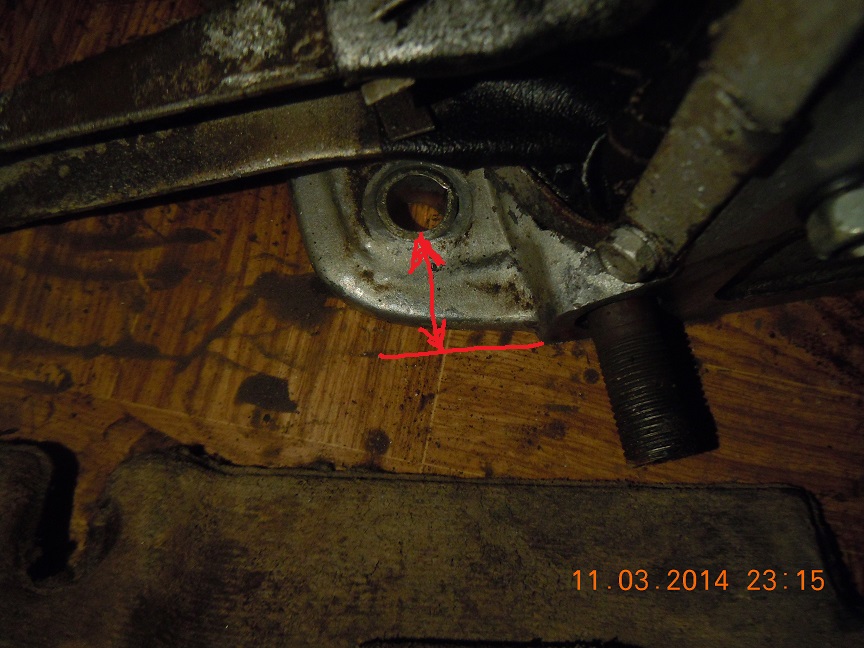

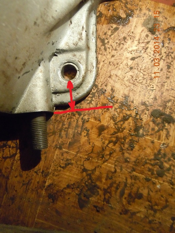

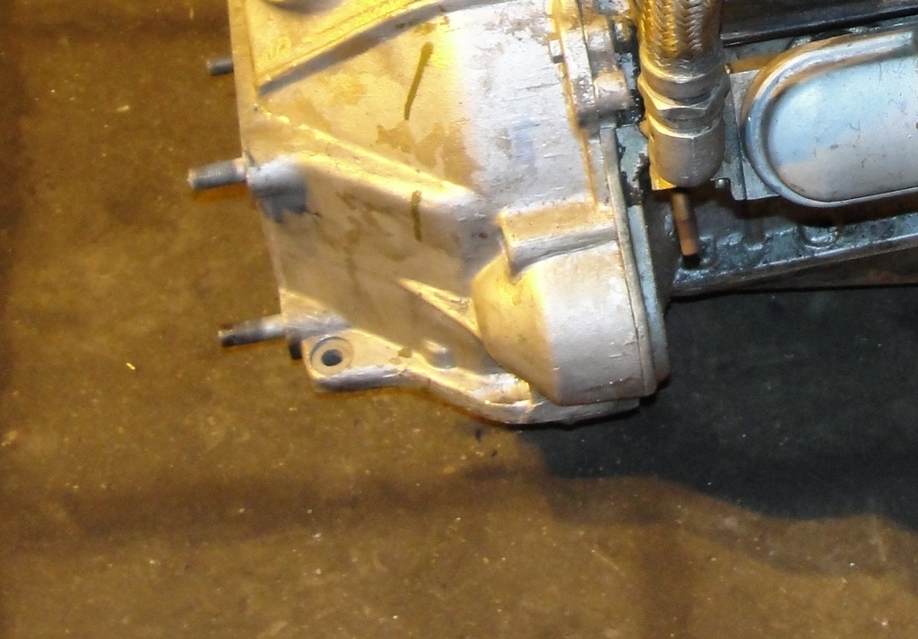

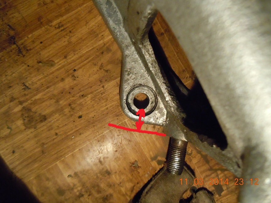

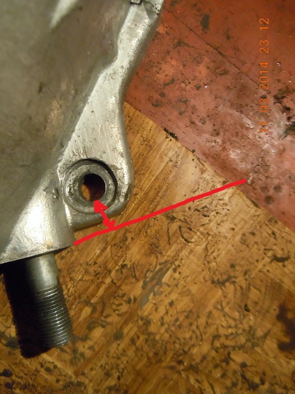

Ездил сегодня к Сергею с Михаилом наблюдал процес установки ЗМЗ-41. Картера сцепления 66 и 41 действительно имеют разные отливы под крепление. Разница составлянт около 10 мм из-за чего 41-й не встаёт на место упираясь КОМом и без переделки отверстий на балке(как один из вариантов) установка не возможна.
Ради интереса вечером поехал сравнивать свои 66 и 41 колокола. Та же самая разница в 10 мм. Для наглядности выкладываю фото

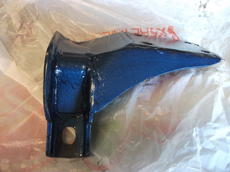

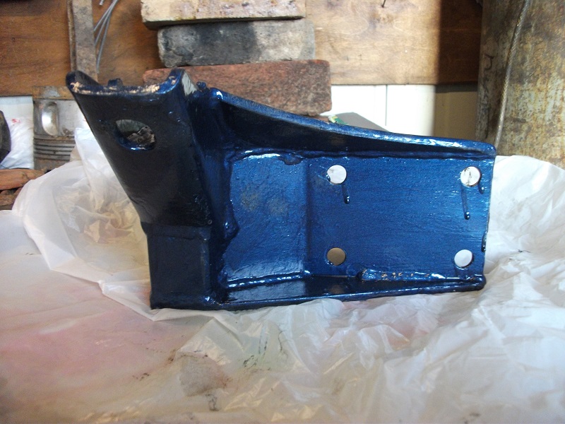

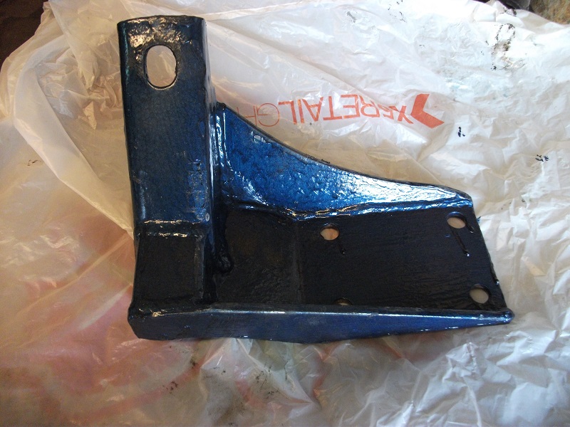

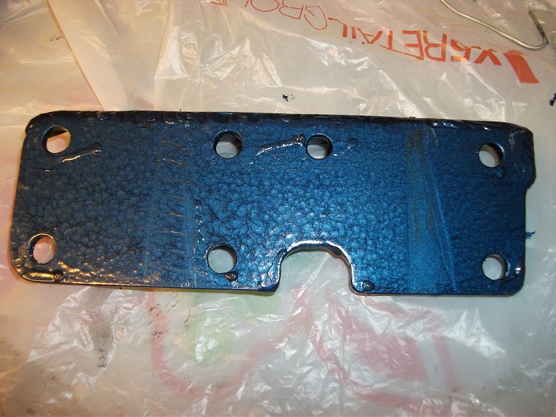

На днях сделал передние лапы крепления двигателя.

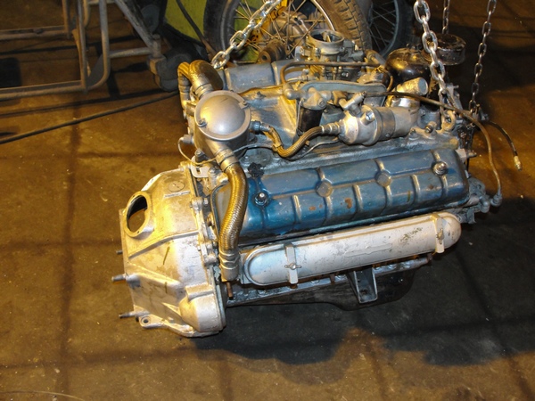

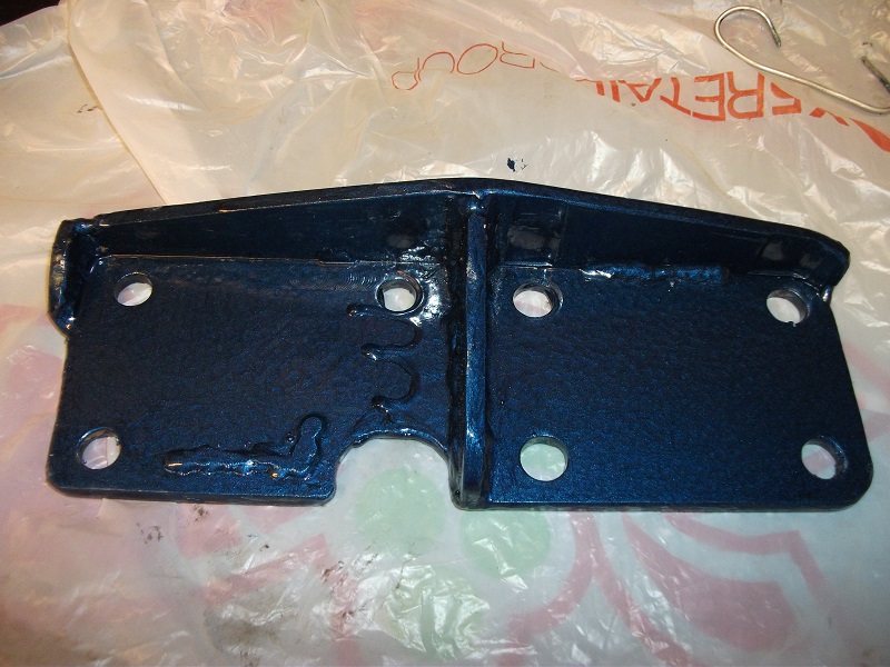

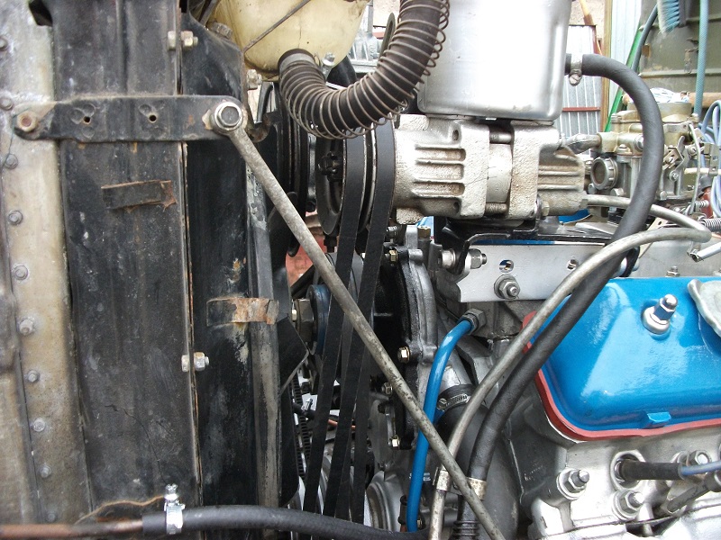

И еще пару фото.

Штурман
Откуда: Подмосковье,Бронницы
Re: Кто мечтал о ЗМЗ-41?
Сообщение Штурман »
Ну как же так, мотор вылизанный, а крепления красил какой-то ученик... не хорошо... :(
9037248076
Сообщения: 510
Откуда: Москва, центр
Сообщение 9037248076 »
Повесил сушится над печкой, а краска потекла.
Штурман
Сообщение Штурман »
Перекрасить!!! Самому будет стыдно кабину откинуть, когда попросят посмотреть... :D
9037248076
Сообщения: 510
Поздно-мотор уже стоит!

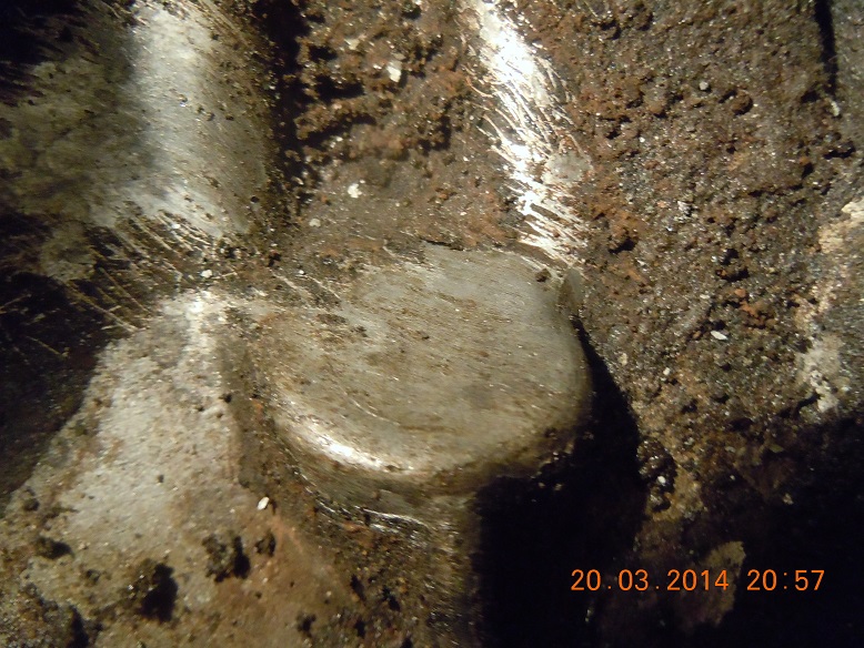

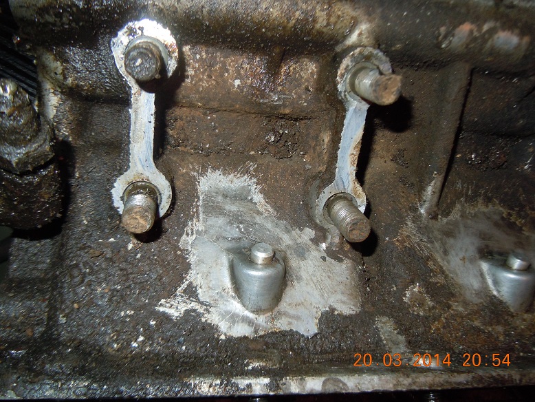

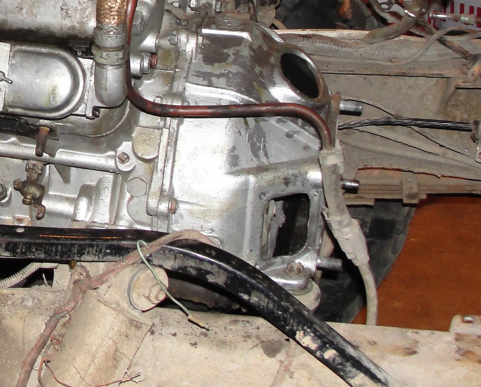

Решил я тут на досуге докопаться до истины. Ибо непонятка. У Сергея и у меня при постановке КОМ упирается в поперечную балку. Другие владельцы 41-ых движков с гордостью заявляют что всё устанавливается без проблем.
Попросил одного нашего форумчанина прислать фотку и вот на тебе :(

kliss
Сообщения: 956
Откуда: Пробкоград,Ясенево
Благодарил (а): 6 раз
Сообщение kliss »

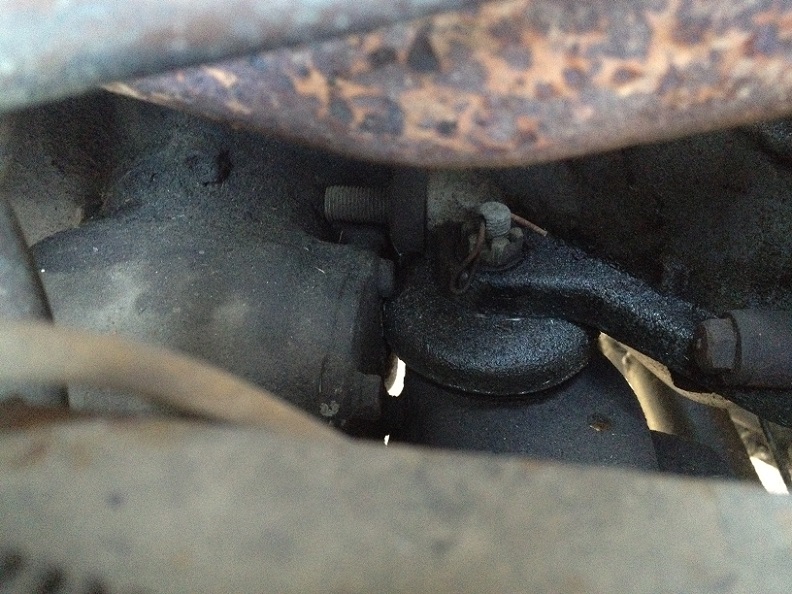

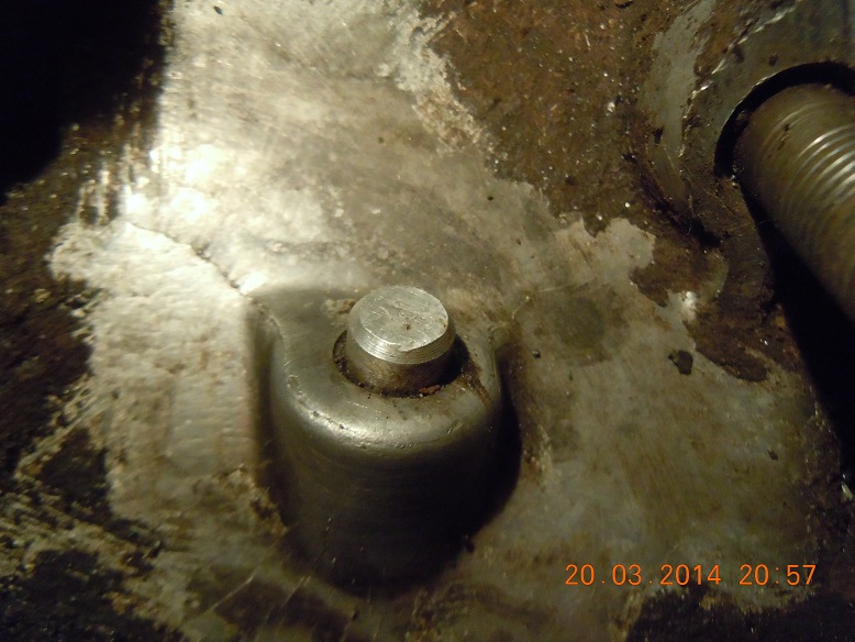

Фото задней опоры
С уважением,Влад.
Грузоперевозки.Форд Транзит.
+7-903-103-5два-9шесть
kliss
Сообщения: 956
Сообщение kliss »
На этом фото хорошо видно, что металлическая чашка подушки упирается в КОМ, а болты в балку. Хозяин машины только фотографируя заметил это,но утверждает,что никаких потёртостей в районе соприкосновения не видно и дополнительных вибраций после установки 41-ого двигателя в кабине не ощущается.
Другой опрошенный владелец 41-ого двигателя сказал что двигатель он установил без проблем правда коробку с комом ещё не устанавливал. На моё предостережение ответил: - ...уйня, балку подпилю. Хочется огорчить, балка в месте соприкосновения имеет вертикальную плоскость. Пилить её то же самое, что пилить сук на котором сидишь.
Вообщем пришли мы к выводу, что в отличии от Сергея который устанавливал двигатель с прикрученными к нему коробкой и комом и не смог установить на задние опоры так как ком упирался в балку, а до совпадения отверстий в колоколе со шпильками подушки не хватало нескольких миллиметров, остальные владельцы 41-ых сначала устанавливали двигатель,а потом прикручивая к нему коробку с комом и упираясь в балку,продолжали закручивать гайки оттягивали двигатель назад деформируя подушки. Думаем,что они просто не замечали этого косяка.

9037248076
Сообщения: 510
Что-бы ком не упирался в балку пришлось сместить отверстия в балке на 10мм. назад.

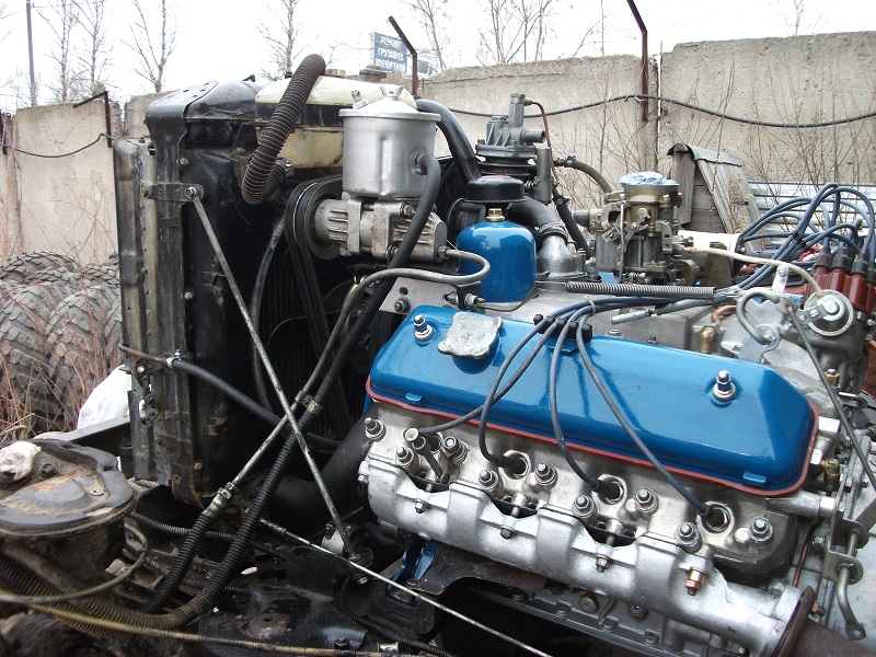

9037248076
Сообщения: 510

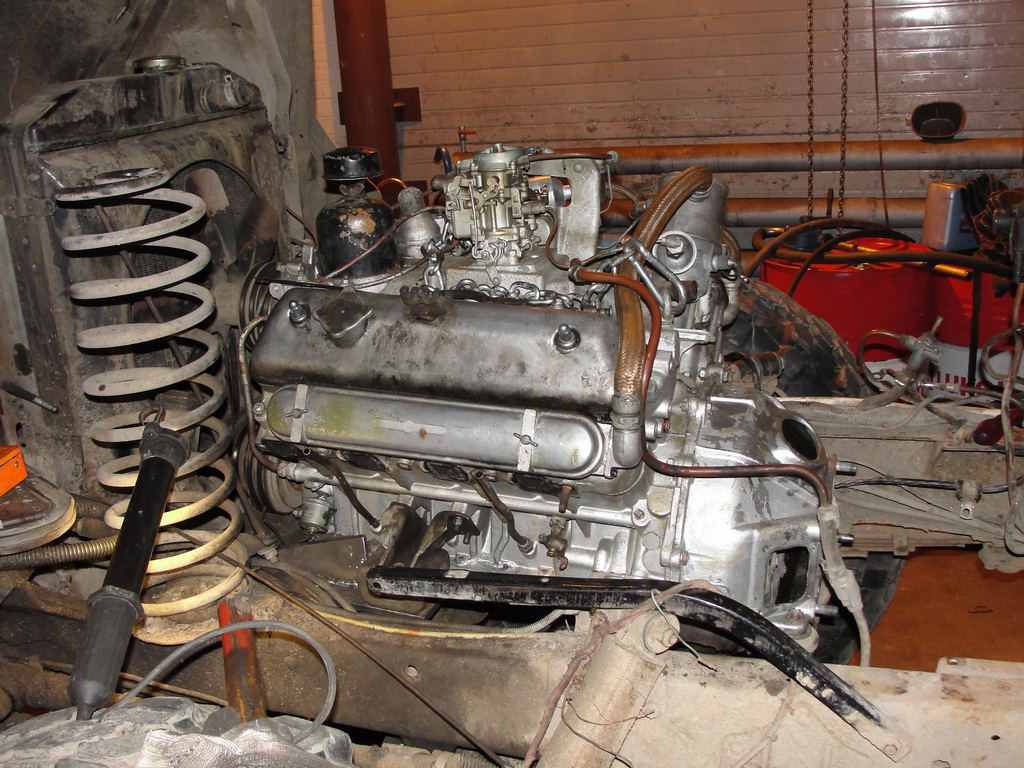

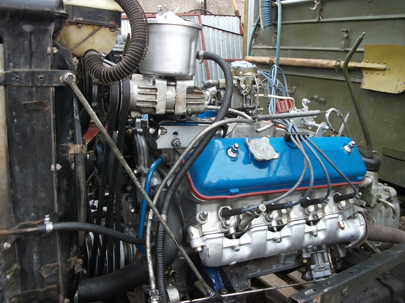

Немного фото установленного мотора.

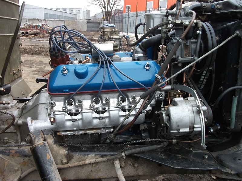

9037248076
Сообщения: 510

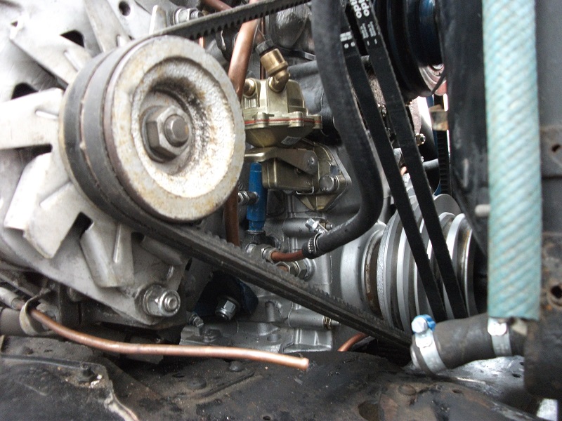

И еще немного.
9037248076
Сообщения: 510
И еще одно фото.
ДимАня
Сообщения: 68
Зарегистрирован: 08 авг 2011, 19:07
Сообщение ДимАня »
Поздравляю , ждем ходовых испытаний !

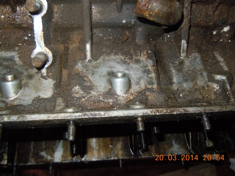

kliss
Сообщения: 956
Сообщение kliss »
Медленно начинаю сходить с ума. :lol:
Подошёл сегодня к блоку от 66-го хотел посмотреть как щуп установлен и не нашёл его :(
Прям как в стишке:
Стою на асфальте я в лыжи обутый
Толи лыжи не едут,то ли я е..нутый
Может кто пояснит где отверстие под щуп?

Zubo
Сообщения: 549
Откуда: Королев МО
Сообщение Zubo »
вот это поворот !
я у себя просверлил, но метчика не могу найти. в магазе от газ24 продается масло пробки как раз с этой резьбой написано что 1\4".
