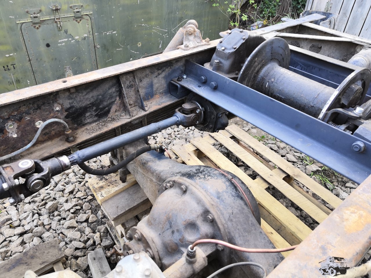

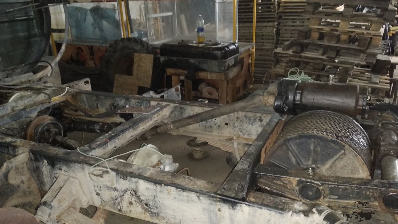

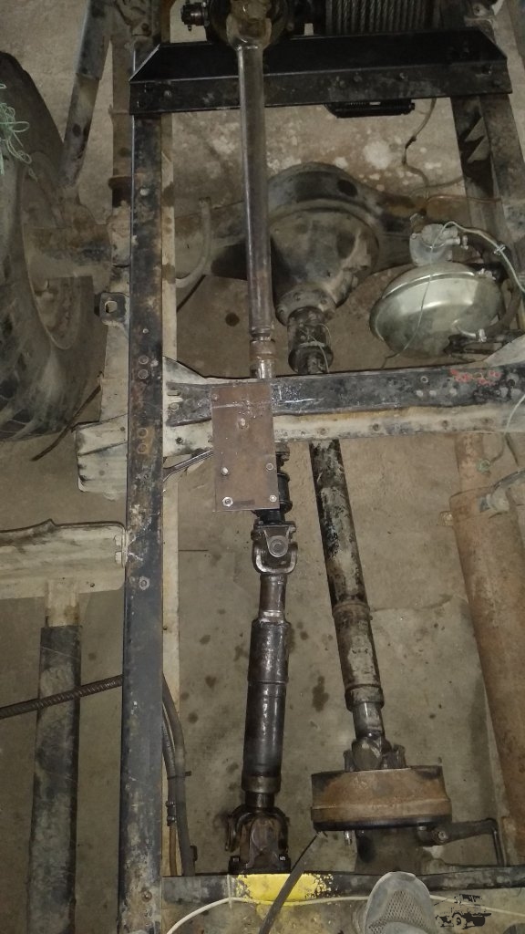

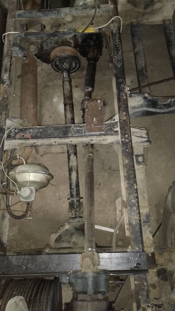

Утро началась с косяков. Токарь проморгал размер кардана, сделал меньше. А меньше не больше. Пришлось переделывать. Дальнейшая примерка показала, что углы нижнего кардана запредельные. Теперь примеряем карданы через низ поперечины.
- л-т
- Сообщения: 2000
- Откуда: Крым,Феодосия.

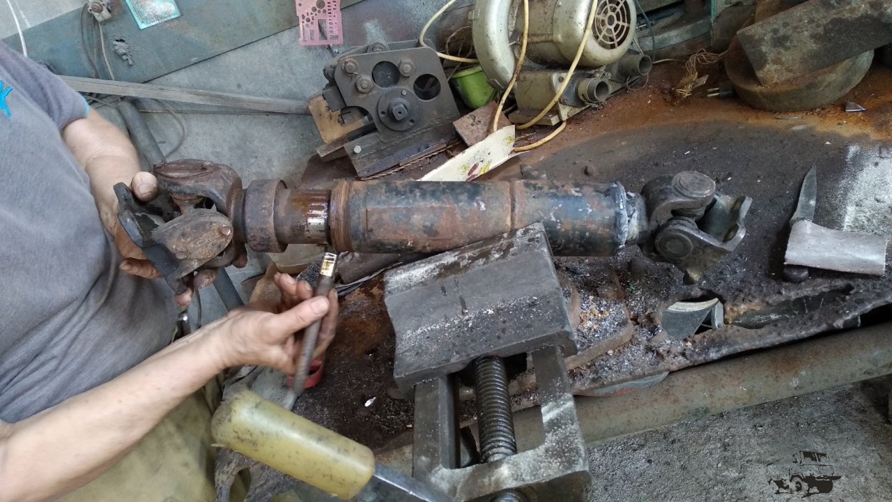

Вода и молоток творят чудеса. Разобрали закисшую шлицевую.

[ref]л-т[/ref], если чуть развернуть пром. опору то карданы пойдут по одной линии.. Что то мешает его так расположить? Или это просто примерка?

л-т писал(а):[post]387581[/post] что углы нижнего кардана запредельные.
C такими углами система работать не будет.

Vivanov76-SPB писал(а):[post]387584[/post] если чуть развернуть пром. опору то карданы пойдут по одной линии.. Что то мешает его так расположить? Или это просто примерка?
Просто примерка.

buderus писал(а):[post]387593[/post] а перевернуть лебедку редуктором вниз?
Редуктор лебёдки уходит на другую сторону, карданы машины и лебёдки будут перекрещиваться, не приемлемо.

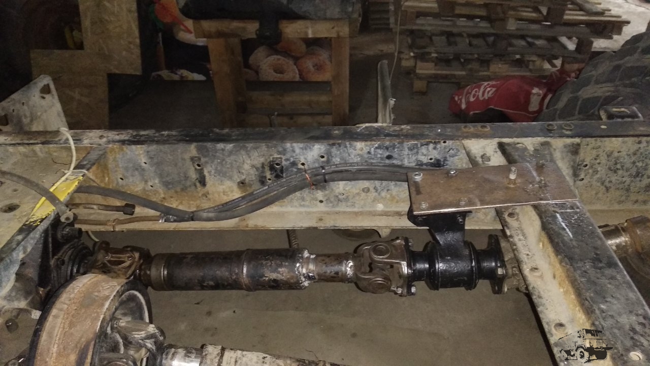

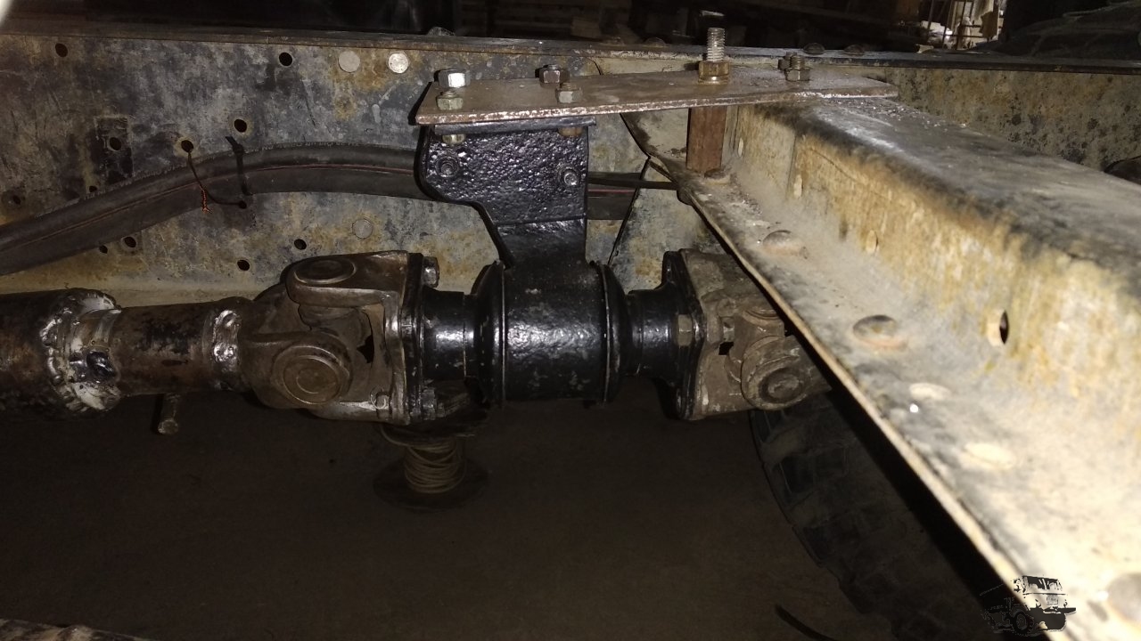

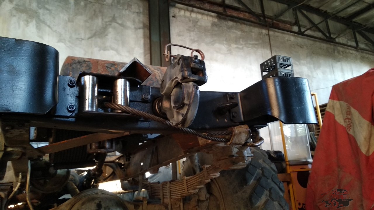

Всё гениальное просто.
Сначала мудрили и извращались с пластиной под подвесной над поперечиной. Сначала так виделось правильно. Не вышло.
Потом провели кардан снизу поперечины, вырезали простую толстенную пластину из 6-ки, закрепили на поперечине тремя болтами и всё встало на место.

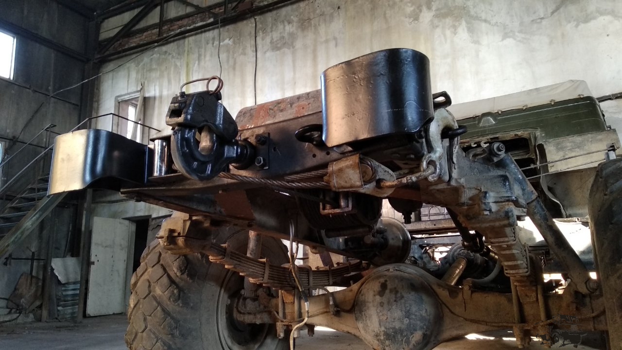

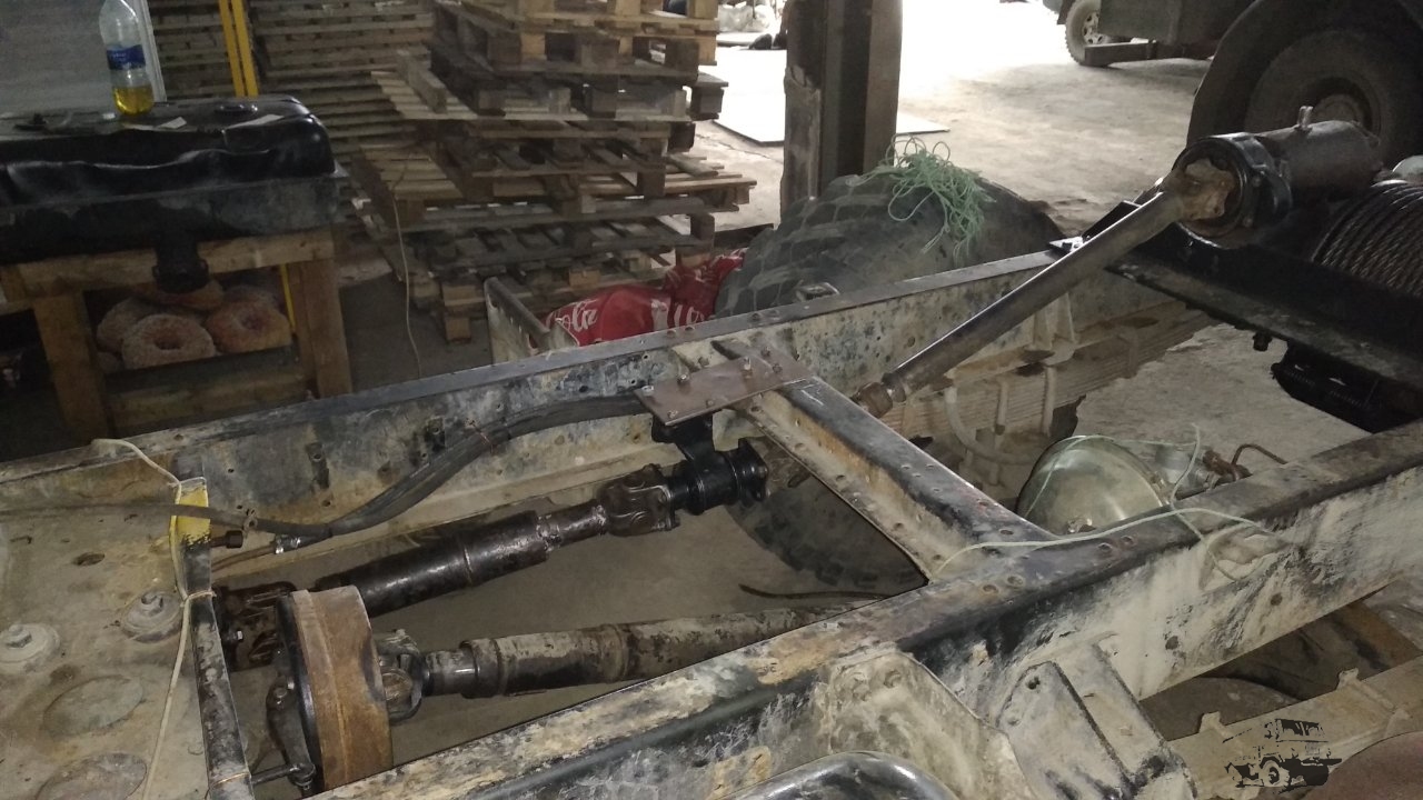

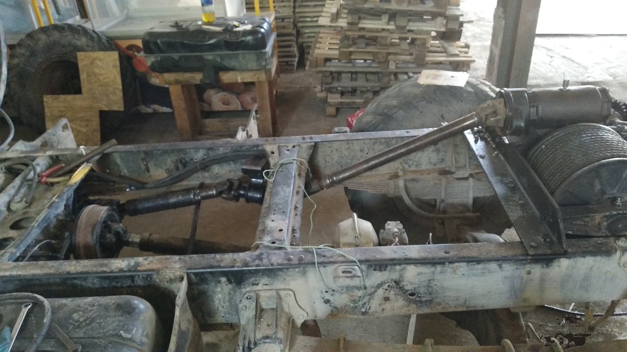

На сегодня получилось вот так.
Завтра будем снимать, мыть, чистить, красить, менять и смазывать по необходимости крестовины карданов.
Рабочие углы карданов лебёдки, доставшихся в наследство, намного больше, визуально и практически, чем рабочие углы карданов трансмиссии.

Мы не ищем лёгких путей. Камаз лебёдка зеркалится, но придётся пожертвовать тормозом лебёдки...
Тем не менее. Процесс идет.

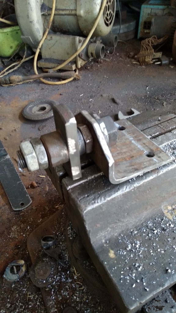

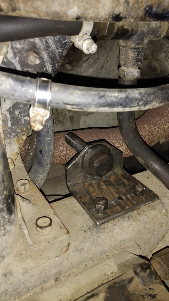

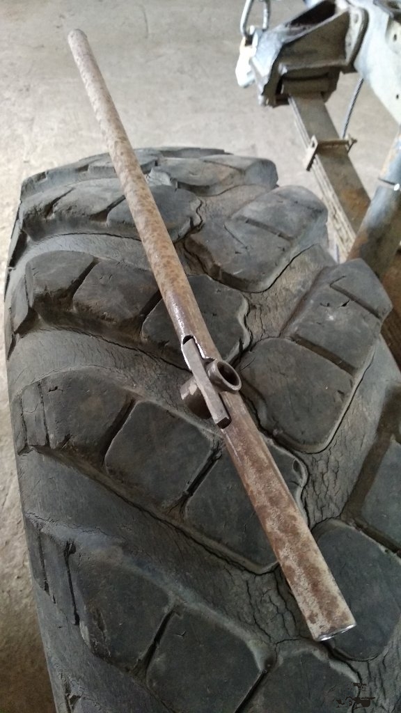

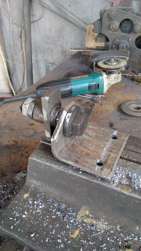

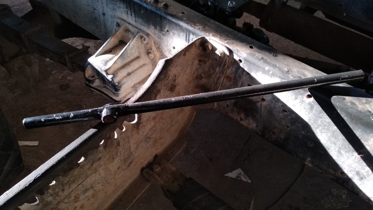

Из ступицы помпы ваз классики сделали заготовку для рычага. Подогнали, состыковали, обварили. Уголок,болт и гайки, получился кронштейн рычага.

Обрезали 4 метра троса, поставили крюк. Проверили работу в ручном режиме включения. Задняя передача выдаёт трос назад, все передние мотают к машине.

Ну вот всё чётче проявляются формы новой комплектации
Очень круто .. Камазовская лебёдка в установке посложнее чем с обычно устанавливаемые, но она же и круче всех.. Жду видео её в работе

л-т писал(а):[post]387831[/post] Подогнали, состыковали, обварили. Уголок,болт и гайки, получился кронштейн рычага.
Наверно нужно какой-то фиксирующий стопор безопасности в положении "ВЫКЛ или НЕЙТРАЛЬ" сделать для рычага этого..
