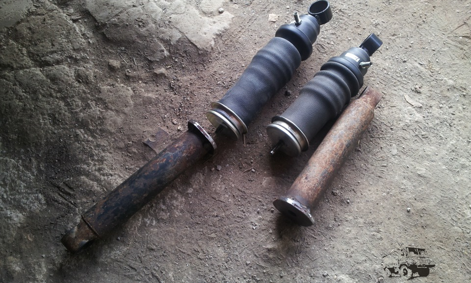

ГАЗ-66-02 "Шоршень" Евгений_НСК
Евгений_НСК писал(а):[post]447304[/post] Вот бы что-нибудь надеть на амортизаторы
Это типа вот так?
Не надо, бесполезно. Я попробовал ради интереса и убрал.
Славон писал(а):[post]447307[/post] Не надо, бесполезно. Я попробовал ради интереса и убрал.
Слава, а для кабины эти пневмобаллоны могут подойти?
[ref]buskermolen[/ref], так-то они для этого и предназначены, так что думаю вполне. Я тоже всё подумывал пристроить, но так как уже давно в левой опоре вместо резинок пружины - а они мне больше импонируют своим постоянством, подобрал один раз и всё - то пока не хочется заморачиваться с экспериментами. Не надо опять же подводить воздух и за ним следить, ну или дополнять следящим устройством...
