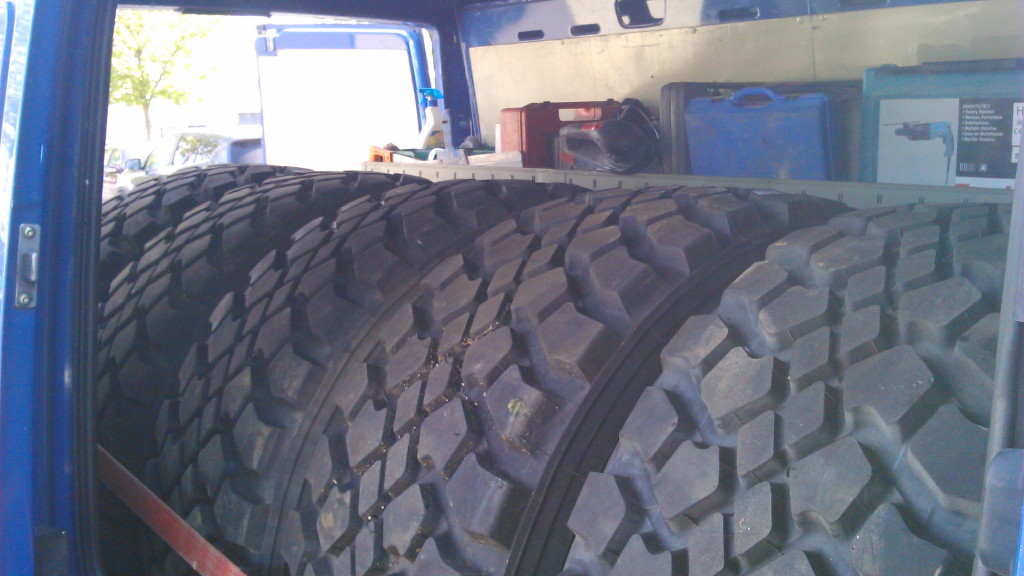

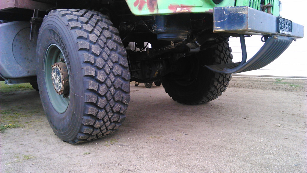

Только резины хорошей к этим дискам (цена-проходимость -высота) я так и не нашёл а уменьшать просвет по высоте для проезда по жёсткому покрытию смысла не вижу , что делать на бездорожье менять на другую и везти её с собой это не вариант . Кама 1260 (ОИ-25) в высоте самая мах. за что и цениться с пятью шашками считается самая менее изнашиваемая по асфальту т.к. большее пятно контакта поэтому как всегда или красивая или умная. Был на шинмантаже замеры сделал изготавливаем проставку на станок для балансировке моих дисков на 21.

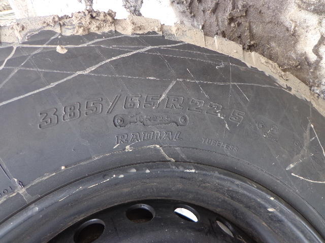

Пишут, стояла Кама (Идп-284 скорее всего) очень быстро стирается на асфальте, пилообразно.
по этому:
правда диски на 22.5 дешовые но не нашего вылета и не понял про камерная\ безкамерка.

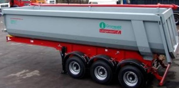

Диски на 22.5 бескамерные.. И вылет дисков прицепа намного больше чем у тягача..

Александр2 писал(а): И вылет дисков прицепа намного больше чем у тягача..
у прицепов обычно ЕТ-0
мне надо ЕТ 90-120
Татре порядка 150

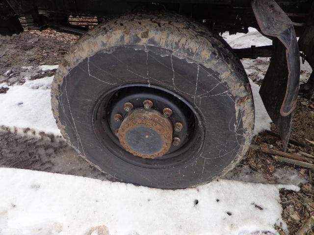

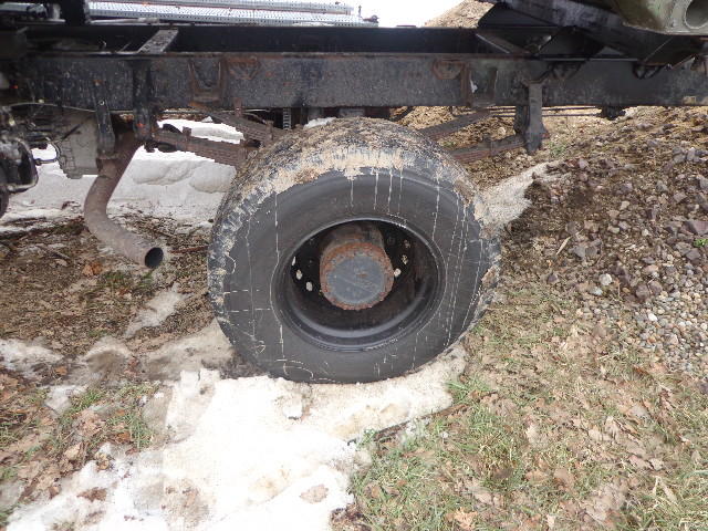

Сергей, все время забываю, что у тебя Татра на односкатных армейских колесах :P .. Широкие "батоны" с полуприцепов с большим вылетом дисков - это для когда люди ходят на двускатные мосты односкатные колеса поставить :roll: ..

Александр2 писал(а):Сергей, все время забываю, что у тебя Татра на односкатных армейских колесах :P .. Широкие "батоны" с полуприцепов с большим вылетом дисков - это для когда люди ходят на двускатные мосты односкатные колеса поставить :roll: ..

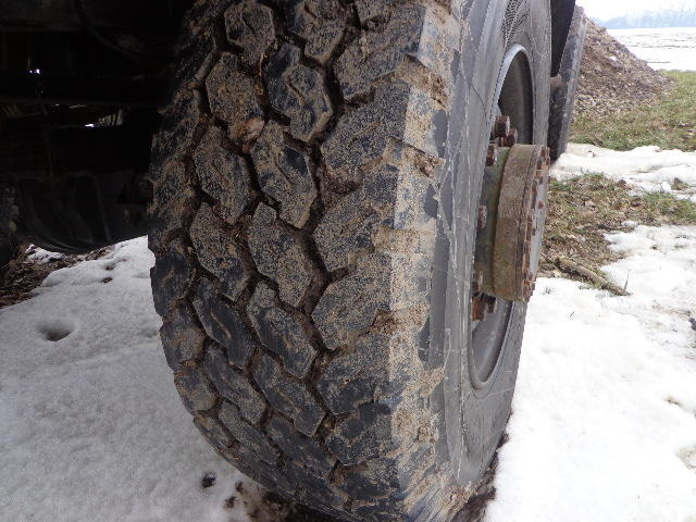

Саш, по высоте померил при нагрузке (она у меня почти постоянная + - мах. 1000 кг скарб на рыбалку) у меня 119 см. при давлении 3ат. в колесе , на прицепах 101-102 мерял на разных фурах в гараже получается что для перехода на другие диски и резину я потеряю мин. 8-мь см просвета а это много при такой массе авто при полной загрузке с топливом , водой в баках, запасом бензина получится больше 18 тонн куда тогда на ней можно будет съезжать с твердого покрытия . На жесткий снег на трубу я её усадил сразу же как взял сдергивал Уралом хоть и крутились все колёса блокировки не помогли , ставить на её резину от грейдера она ещё выше тоже не вижу смысла , предыдущие хозяева пробовали для увеличения скорости но быстро отказались по вырывали перемычки фургона на кочках ну и опрокинуться легко с такой высотой. Надеюсь что на следующей недели от балансирую колёса проставка на станок уже готова и можно будет попробовать её на трассе.

Понятно, что на шоссейной резине в грязи будет "мылить"..

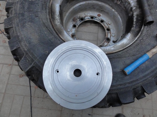

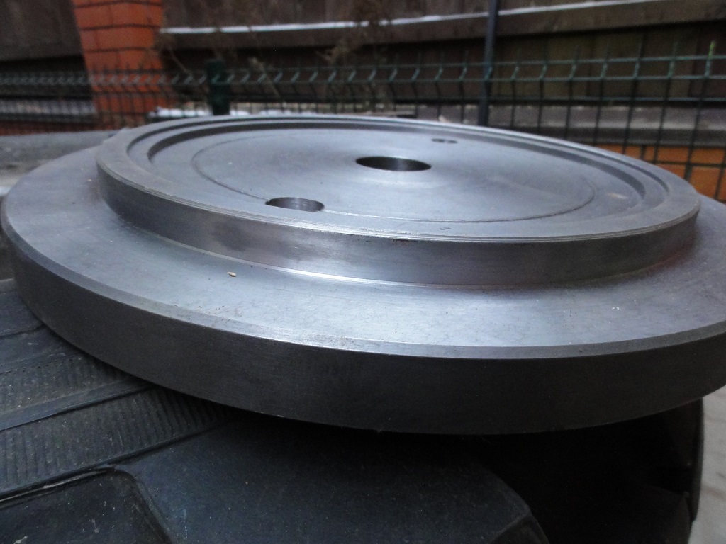

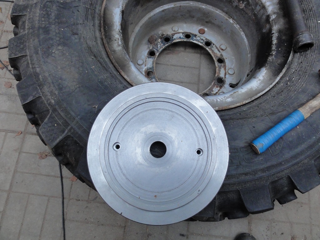

Фокус не удался, проставка на вал встала а вот колесо своим диаметром упёрлось в рычаг защитного подкрылка который ещё должен был и закрываться иначе не включиться . Разобрать станок не дали что бы исключить данную приблуду из процесса. Возникла проблема и по самим дискам , внутренний диаметр диска имеет эллипс ,гайки затягивающие диск к ступице растягивают конусом край диска хотя бортик от посадочных отверстий до края почти 15 мм. Теперь буду искать больший станок хотя их и не так уж много в округе буду мерить теперь понимаю какое расстояние и где должно быть.

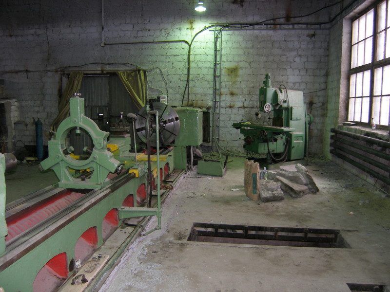

это чтото не меньше ДИП300 надо, вот примерно такого формата только это ДИП500 те станина 5 метров
зато в патрон можно почти любой диск зажать.

Petrov_kamensk писал(а):это чтото не меньше ДИП300 надо, вот примерно такого формата только это ДИП500 те станина 5 метров
А балансировать-то как? :D

зачем балансировать, протачивать надо :D
забыл что началось с балансировки и прочитал что центральное отверстие стало не круглым.

Petrov_kamensk я имел в виду больший балансировочный станок на который по размерам влезет Кама 1260 , протачивать диски даже и не думаю это лишний геморрой диски то не жигулёвские у тебя такие лежат , проставку мы проточили на пять десяток появился чуть люфт потом додумался что надо было точить не проставку а шлифануть болгаркой диск в местах отверстий по наружи где садятся гайки конусами только там потянулся метал остальное должно всё остаться в размере, хотел хоть так попробовать как сбалансируется но пока 1:0 в её пользу.

Старина писал(а):Фокус не удался, проставка на вал встала а вот колесо своим диаметром упёрлось в рычаг защитного подкрылка который ещё должен был и закрываться иначе не включиться . Разобрать станок не дали что бы исключить данную приблуду из процесса. Возникла проблема и по самим дискам , внутренний диаметр диска имеет эллипс ,гайки затягивающие диск к ступице растягивают конусом край диска хотя бортик от посадочных отверстий до края почти 15 мм. Теперь буду искать больший станок хотя их и не так уж много в округе буду мерить теперь понимаю какое расстояние и где должно быть.
я забыл тебе сразу сказать , что в станок не влезет , так же как и при разборке мало станков колеса больше 40 дюймов переваривают
