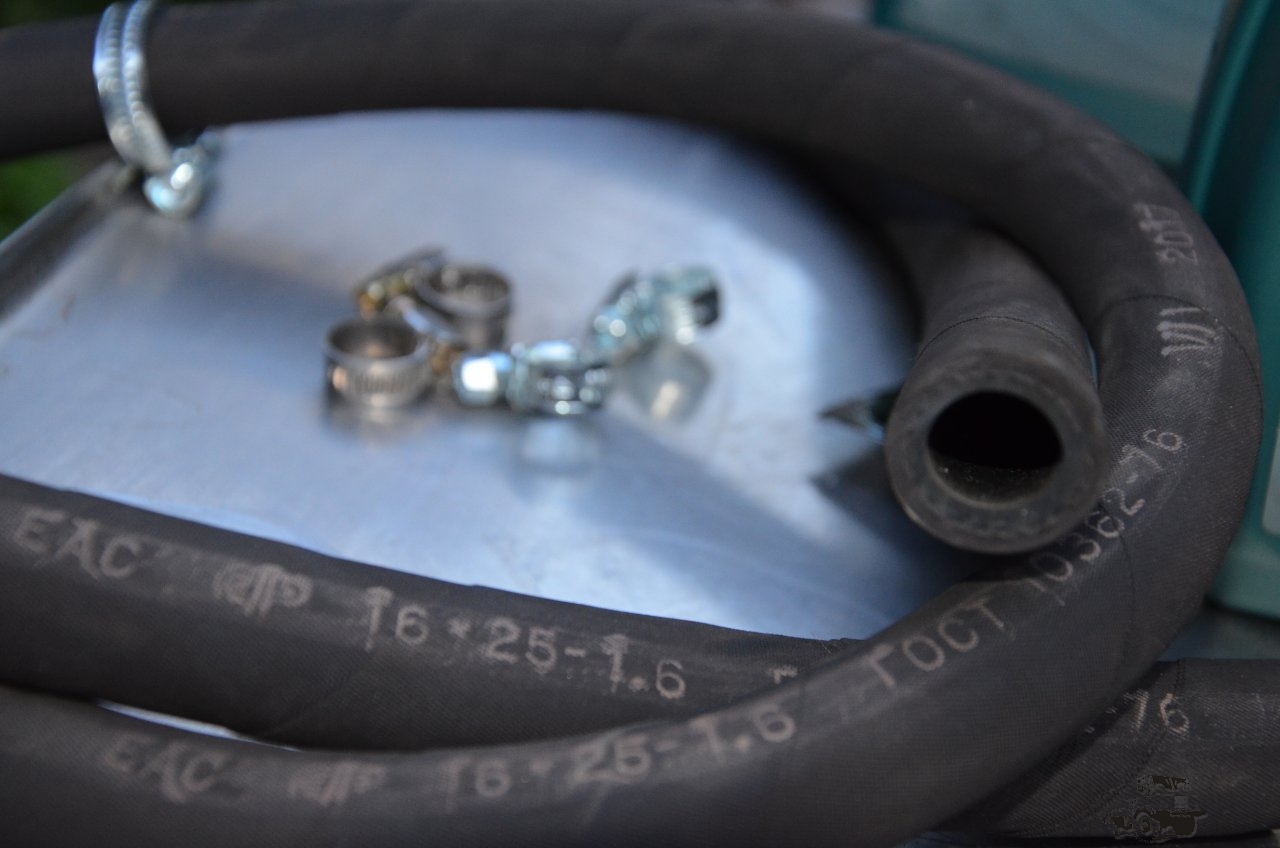

Виталя , с жигулевскими шлангами ( особенно не армированными ) повнимательней. У меня на печке на ходу лопнул , родного после переделки не хватило и я поставил удлинитель - полная кабина тосола. Я теперь не армированные шланги не люблю ... :(

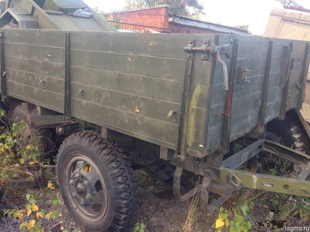

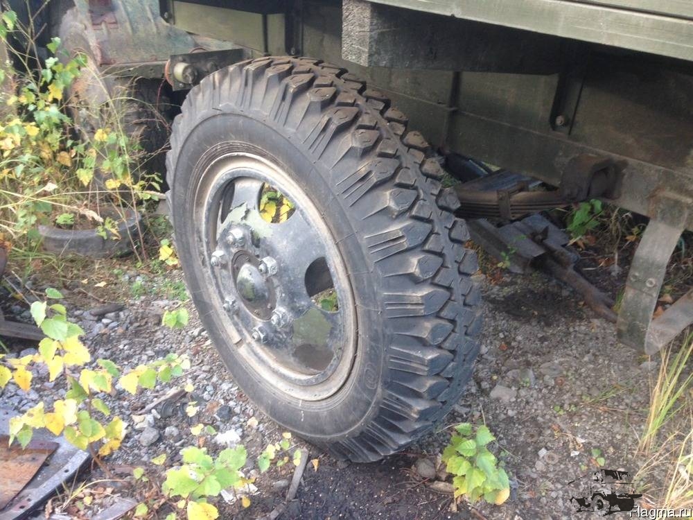

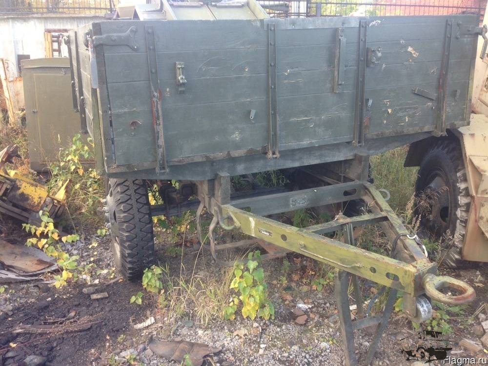

Может кто продаёт такого красавца ? Я тут по тихой грусти "зарядил" всё,что нужно для получения категории "Е" к моей "Д". Давно мечтаю кататься с одноосным прицепом именно П-1 1,5.. У меня есть вариант всё есть документы и готовы даже в рассрочку, но состояние не нового со склада конверсионной техники с "колобашек" а именно такой и хочется.. Но если даже объявление нового и вижу то настолько далеко от Питера ,что понимаю не реально и потом и документов как правило нет .. :shock: :idea:

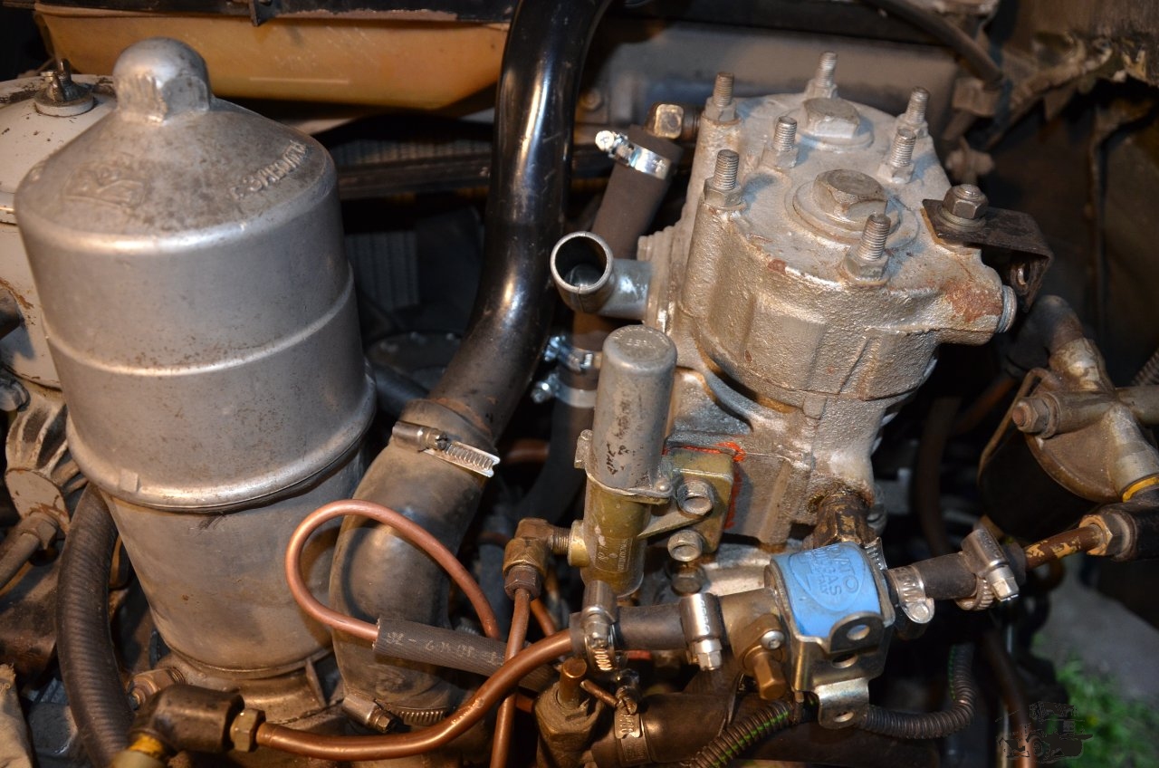

"Вредная" маслоподающая трубка из проставки под фильтром и идущая в компрессор сегодня была сделана .. В тройнике компрессора новая развальцовка по середине трубки спилены развальцованные концы и соеденены армированным шлангом.. Сейчас нужно уже запустится , а там магистраль переложу по феншую..

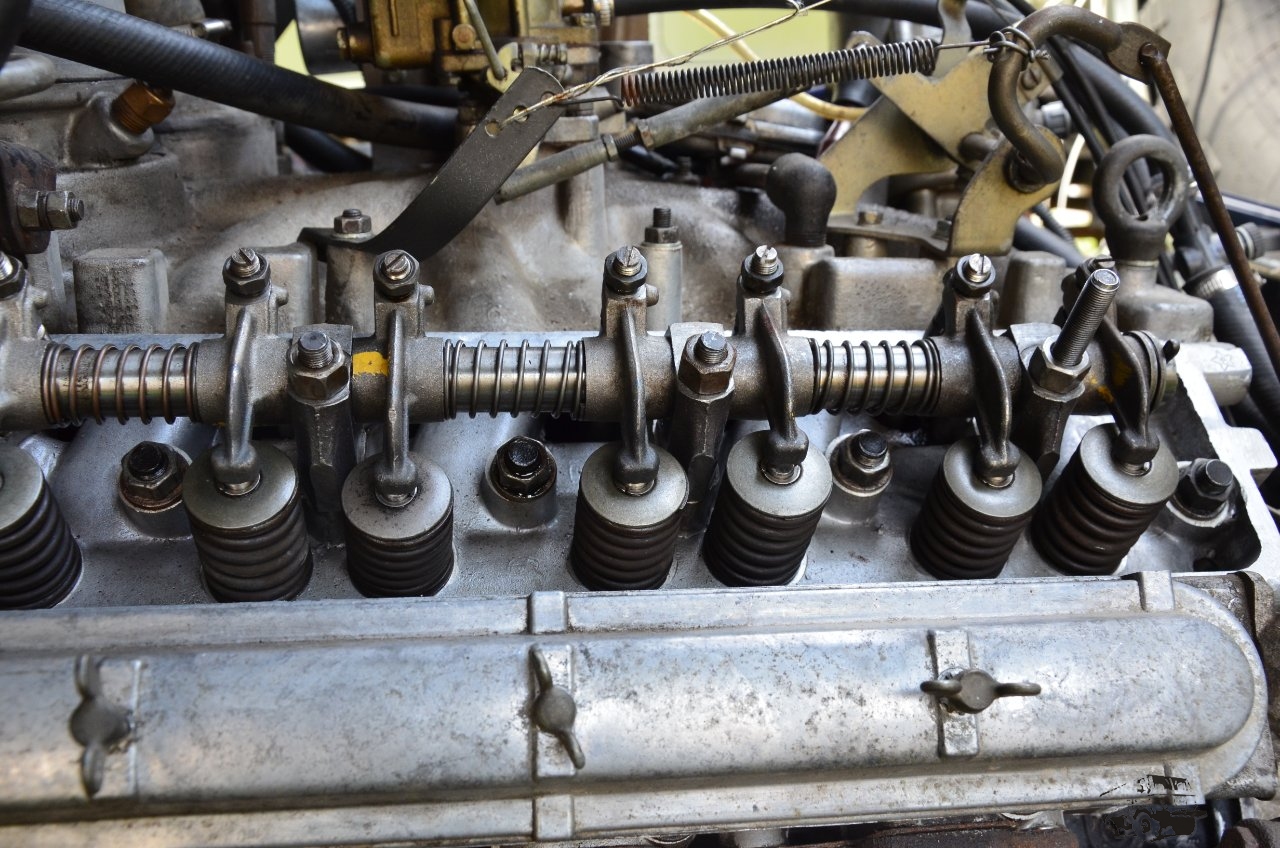

Но главным мероприятием сегодня было начало регуляровки клапанов 8) Меня это как-то напрягало я ни когда этого не делал сам . Разьве , что смотрел как это делал мастер когда я только купил Шишигу приехав в сервис с двумя штангами упершимися в клапанную крышку, и с ужасными зазорами в клапанах которые сводили компрессию в некоторых целиндрах к нулю .. Мне чуть повезло, что у Ромы Морух выдался выходной и мы так сказать Он-лайн по телефону начали процесс. Рома, красава не видя процессов говорит , что нужно делать не плавая в попросах и на опережение моих непоняток подсказывает как нужно 8) :lol: И вот когда я уже сам понял чего нужно и как делать тут я сам кропотливо проверяя выход каждого поршня в ВМТ. Регулировал с помощником который для тонкой настройки подкручивал заднее колесо- мне этот способ представился как очень качественный и точный. Вторым вариантом не с колесом, а с кривым которым нужно прокручивать колено даже не стал замарачиватся - считаю такой способ ни каким- всё ровно , что на глазок всё выставить :) Вообщем отрегулировал пока всего 1 и 2 -ой целиндр, но теперь я знаю как это делать..
- кстати помню мастер в сервисе настраивал мне клапана именно кривым проворачивая колено :oops: Что-то транспортира для точности углов мероприятия я чего-то тогда не увидел :shock:

Vivanov76-SPB писал(а):[post]386333[/post] Вообщем отрегулировал пока всего 1 и 2 -ой целиндр
А должен был отрегулировать первый и пятый... Не зачет :wink:

Moryx писал(а):[post]386334[/post] А должен был отрегулировать первый и пятый... Не зачет
да..да я перепутал ..Следал всего два это 1 и 5 ..Упс .. затупил :D Вообщем всё как по твоей инструкции :D 8)
А на 41 через маленький лючек большой отверткой за зубья подгонять к ВМТ вообще класс. :lol:

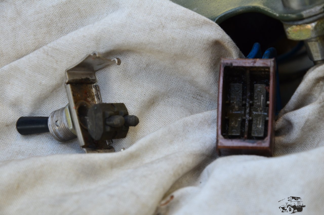

Хожу вокруг Шишиги -процесс идёт , птички поют и вдруг между звуков музыки слышу как-будто бы треск коротыша электрического :shock: Прислушался откуда идёт звук в итоге трещал тумблер заменяющий у меня пульт запуска котла прогрева ДВС на два положения со средним раздающим плюсом.. Ну думаю не фиг было кабину открытой держать всю зиму .. (хотя всё было укрыто двойной клеёнкой) Там всё наглухо припаяно менять целый процесс :shock: :idea: разобрал тумблер, а там серого цвета мокрая кашеца и все посеребрённые контакты черные и переключение очень затруднено.. бензином кисточкой всё до белого вычистил, просушил , собрал -полёт нормальный..

Кочегар НЛО писал(а):[post]386336[/post] А на 41 через маленький лючек большой отверткой за зубья подгонять к ВМТ вообще класс.
не дурно 8) :shock: .. Запомни мысль , потом подробнее созвонимся обсудим .. Хочу сказать,что шарик на маховике в лючке колокола не совсем совпали с ВМТ поршня первого целиндра :idea: А я честно говоря надеялся, что совпадёт.. Может я кстати не точно по поршню выставил и нужно как раз и было совместить с точкой на маховике .. Было мнение, что это совпадение не так важно -это меня чуть успакоило..

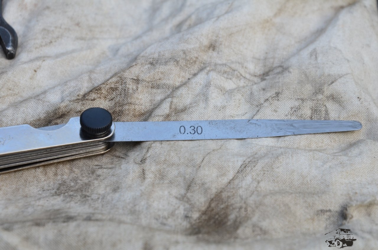

Получилось подровнять по зазорам все клапана.. Когда знаешь , что делать -даже приятно работать всё быстро и чётко прям самому нравится 8) :lol: Отфильтровал через домашний фильтр 25 л. воды- затем прокипятил и под вечер залил в систему -всё ни влезло - долью после заводки ДВС. До этого слил старое масло и не заворачивая пробку в поддон положил на землю большой чистый кортон.. :shock: :idea: Хотелось-бы завтра его увидеть сухим без капелек воды :!:

[ref]Кочегар НЛО[/ref], чик !!! :shock: :!: изыскал по сусекам и нашёл правильный шланг отпилил от него "коротыш" и учёл твоё пожелание 8)

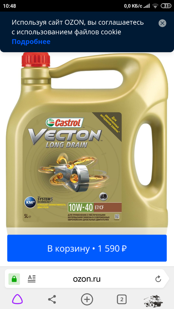

Тоже считаю Магнатек фуфловым маслом. Из Кастрола лучше взять серию Vecton,при чём чисто дизельный.

Вот это масло очень не плохо работает .Магнатеком засерет мотор лаковыми отложениями,потом ничем не отмоет,так и будет жёлтым.

[ref]kolinz[/ref], так это полусинтетика .. или ты марку показываешь ? Да .. рассматривал этот вариант.. Продаван сказал, что это уже для иномарок :D

Это синтетика.На этом масле в -27 холодный дизель вполне ещё бодро крутится,текучесть присутствует. Если посмотреть химию вектона и магнатека,сразу будет понятно,где мёд,а где патока.
