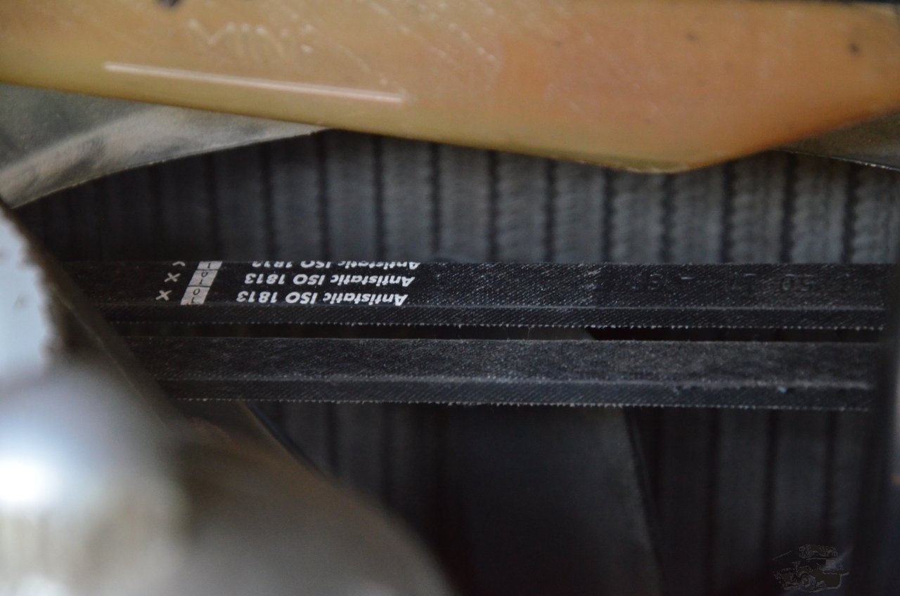

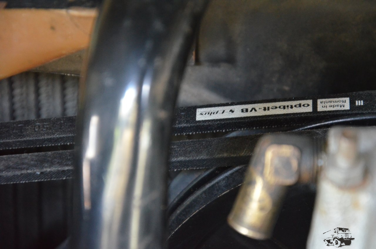

Прекрасный солнечный день, я вокруг Шишиги бегаю, собираю.. Наконец-то купил ремни нужной длины 13* 1800 встали как родные-надеюсь работать так же будут 8) :lol: той-же фирмы, что и были.. Много лет использование показало, что всё хорошо и нет намёка на износ.. В любом случае это не ГРМ, запас купил и спокоен..
Поидее настройка клапанов, антифриз, масло и можно попробовать повернуть ключик зажигания 8) :lol: Во будет прикол если всё заработает :lol:

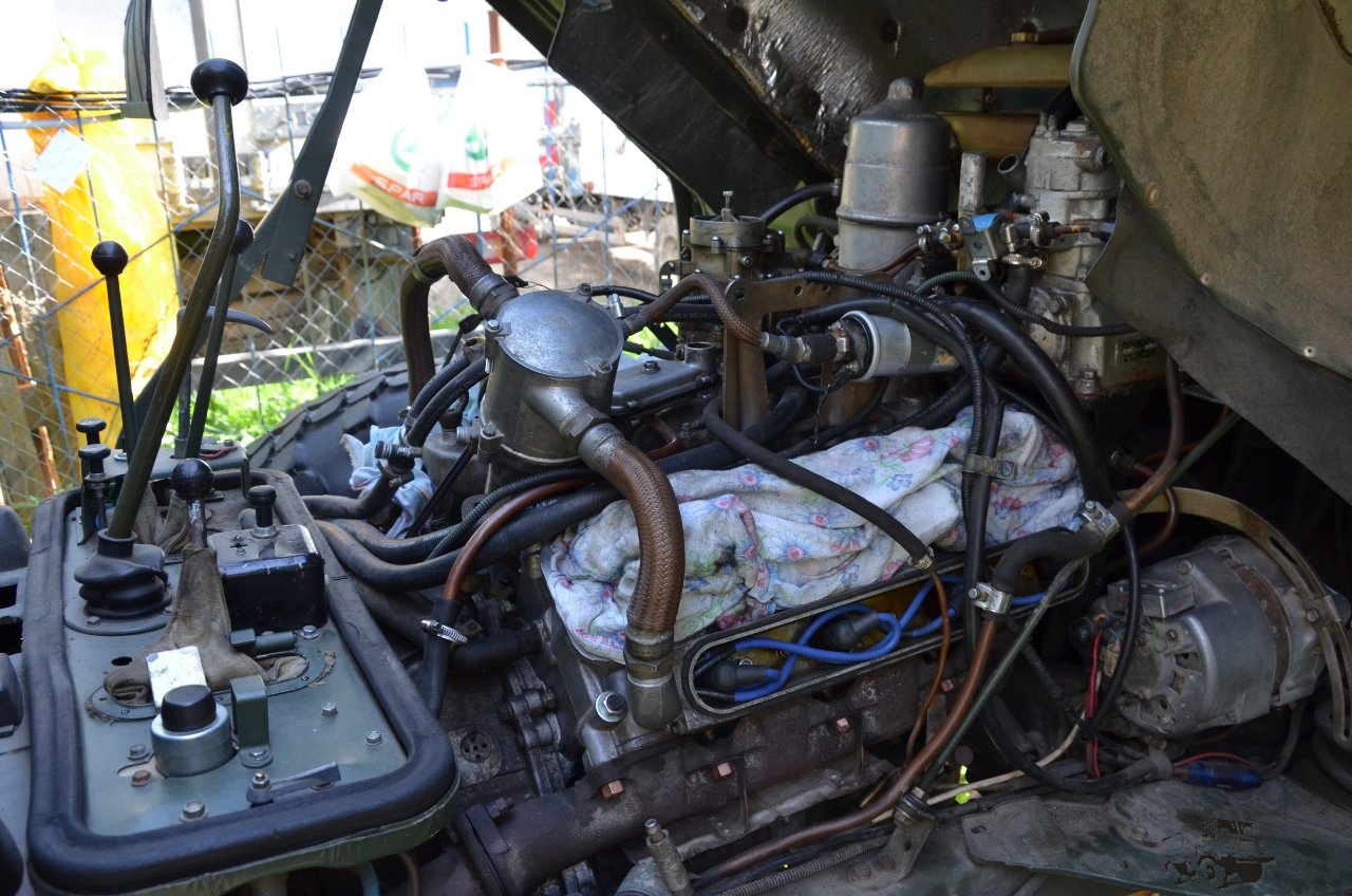

[ref]Moryx[/ref], интересный момент по компрессору.. Как-бы они одинаковые поидее, но патрубок охлаждения в голову компрессора от ДВС раньше был в "аккурат" а теперь партубок стал короче на пару сантиметров.. Получается новый компрессор выше :lol: :shock: (кронштейн остался старым)
Vivanov76-SPB писал(а):[post]386279[/post] стал короче на пару сантиметров
Усох от долгого простоя... :D
Сообщения: 4416
Кочегар НЛО писал(а):[post]386280[/post] Усох от долгого простоя...
Когда писал, сам об этом думал :lol: :shock:

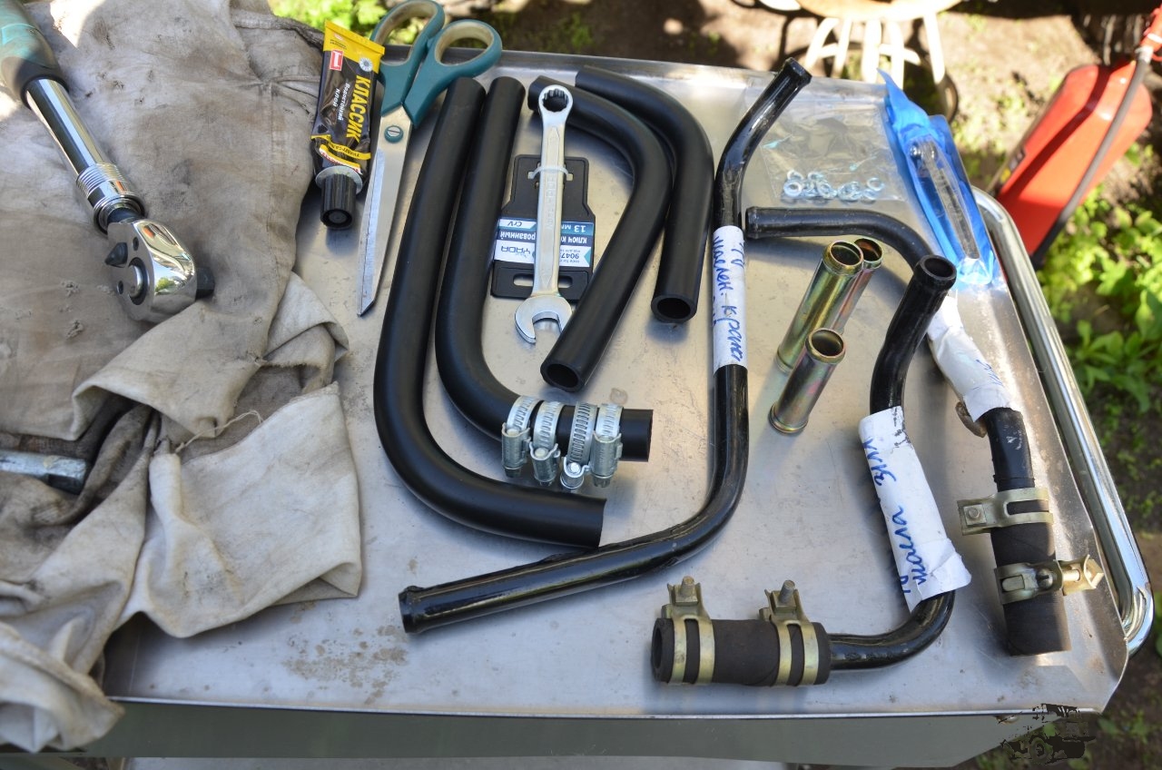

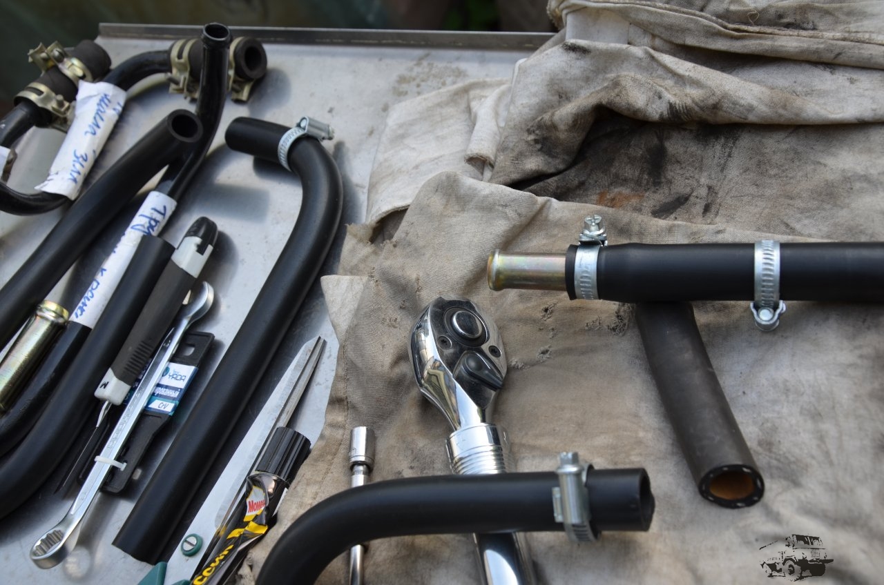

Процесс идёт.. К мотору прикручиваются нужные детальки, остались клапана, вода/антифриз, ну и масло новое.. :shock: 8)
Чет навеяло, скальпель - спирт -спирт- огурчик... :D
