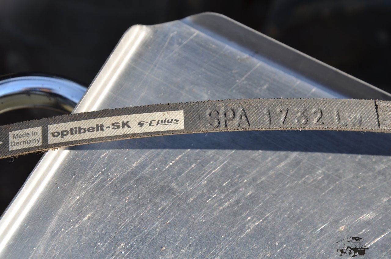

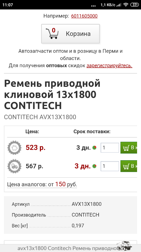

это старый видик.. Показывал, бъющую половинку шкива.. на скорость и вибрации не влияет, но просто есть.. Блин подыскиваю новые ремни Contitech.. Ни чего найти не получается .. 8) :lol: Либо технические промышленные ремни.. Звоню в магазы там только наше производство или , что-то не понятное .. :shock: Наверно знаешь точные метрики ремня ?
Alexandro_Kirov
Сообщения: 317
Сообщение Alexandro_Kirov »
Можно брать Rubena чехия, вполне нормальные, у меня уже 4 год ходят не кривые, не соскакивают. Когда были я их взял 2 комплекта на запас. Так как первоначально купил китай, но те ровно не вставали, от слова ни как. Сам ремень восьмеркой. А эти ровные и ходят достаточно хорошо.
Contitech искал сам не нашел. Но у меня компрессор не стандартный. И поэтому размеры ремней 1500 и 1800 у меня.

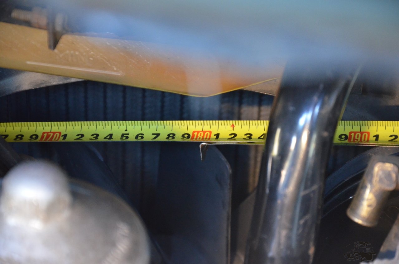

Такая длина была, теперь бы чуть подлиннее :-o По верхним кромкам шкивов померил получилось 1802 мм. Что-то в каталогах такого конкретного индекса длины нет.. 8) :lol:

Наверно сначала не правильно промерил длину.. Не той стороной рулетку уложил. Перевернул и попал ровно в канавки шкивов, что было точнее . В итоге 1800 мм. ровно, и можно ещё чуть ужать на установку в пазы.. :shock: :idea: Это конечно впритык, но после чуть ремни улягутся и чуть потянутся прикатавшись и будет самое то..

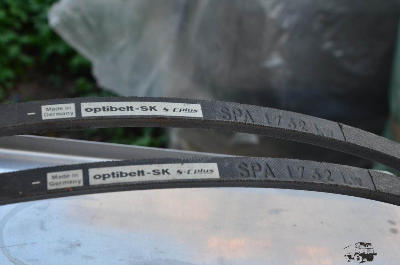

Стоявшие у меня ремни , что на фото у меня несколько лет и прошлого хозяина тоже порядком стояли. Всегда нормально, чётко и без отказно и летом и зимой .. Так, что буду брать , что-то из хороших фирм где быстрее нужную длину найду , а то с дисскусией можно вообще ни чего не купить :lol:

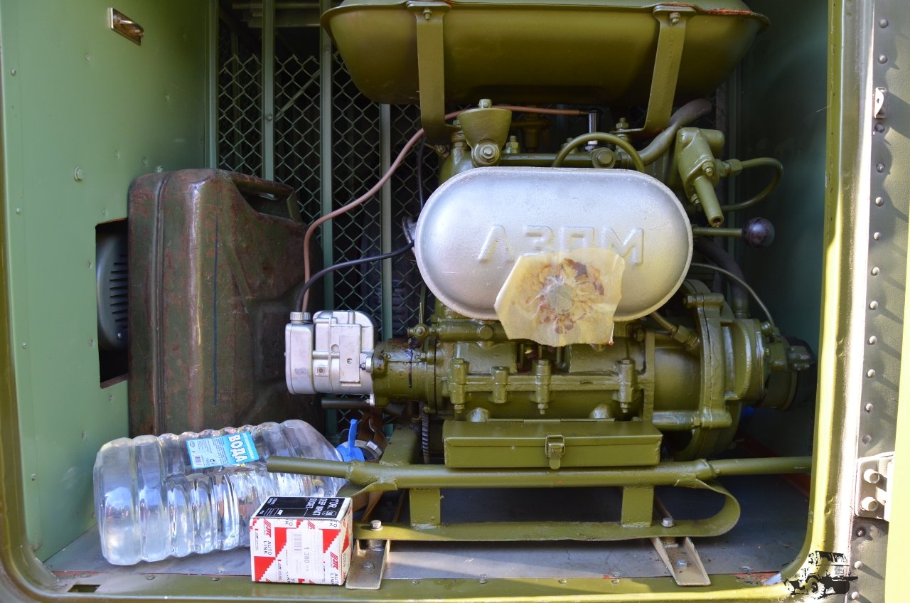

Отчет : После установки не мог добиться устойчивой работы и тяги. Постепенно были заменены : трамблер 3 штуки , 3 комплекта ВВ , 2 карбюратора (135 ) , выставлено зажигание по стробоскопу, заменены все трубки и шланги. Прочищены все фильтра , проверена ходовая , залит свежий бензин. Когда все это не помогло , то открутил карбюратор и отправился к знакомому карбюраторщику.С ласковыми словами - перебирай сука при мне , дождался когда он его разберет и соберет обратно . Поставил на машину и она ПОЕХАЛА. Что было с карбом он не сказал ,а я не понял... :( Нужна доводка до кондиции . Надо кое где сальники заменить да шланги тормозные, но это вторично.
