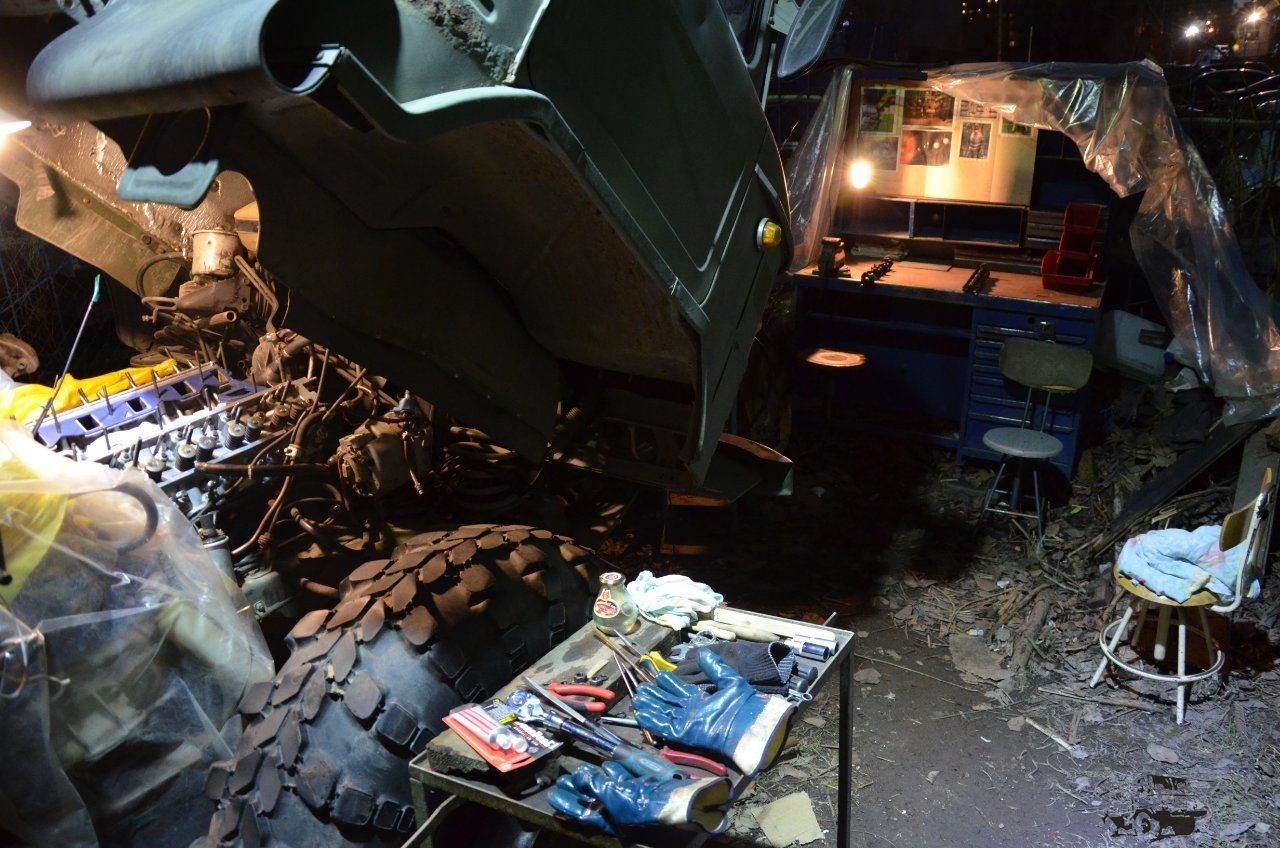

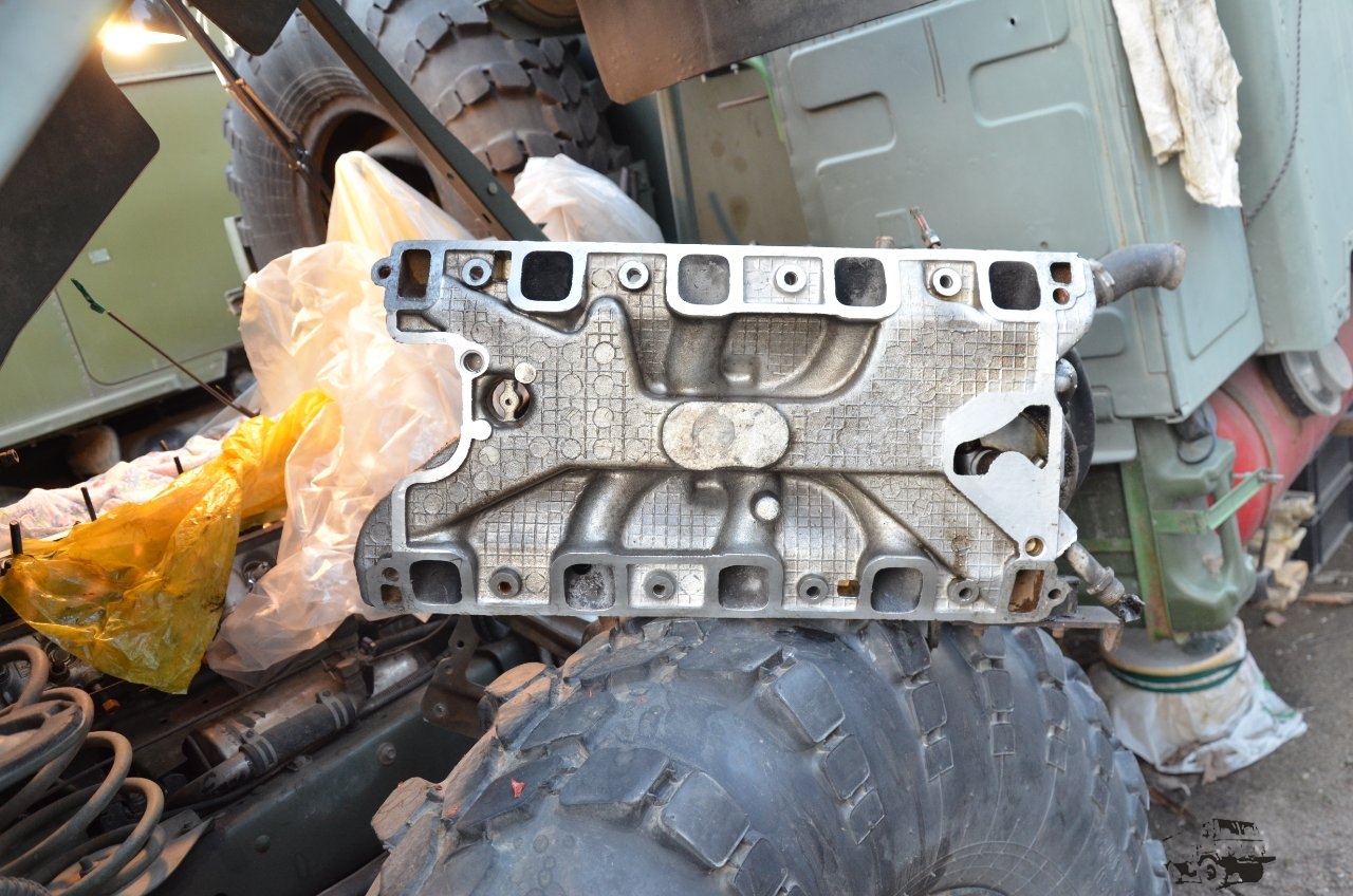

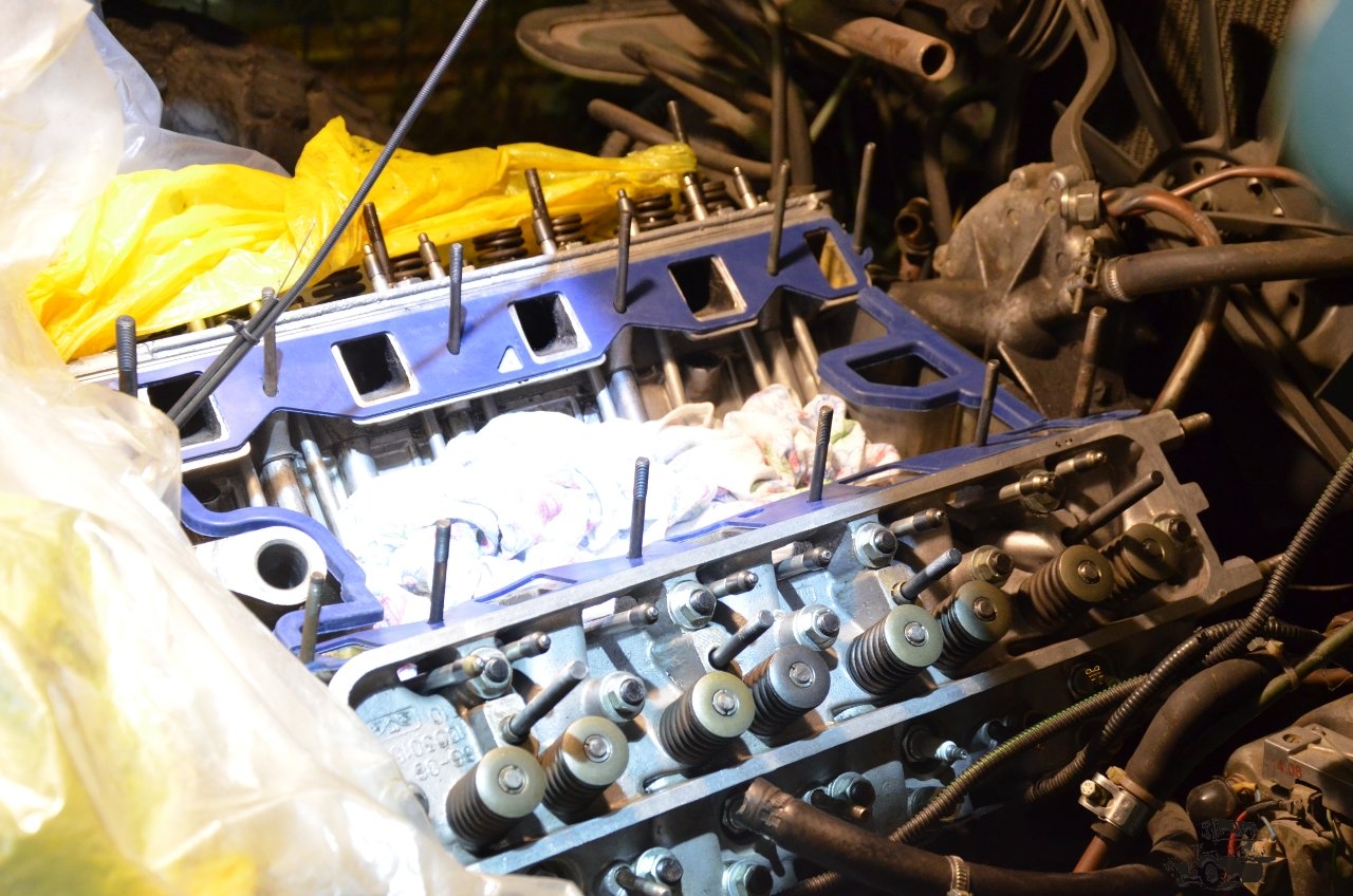

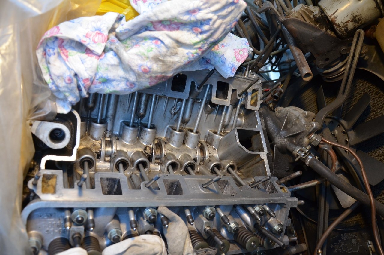

Фото.. установка впускного коллектора.. ЗМЗ-513

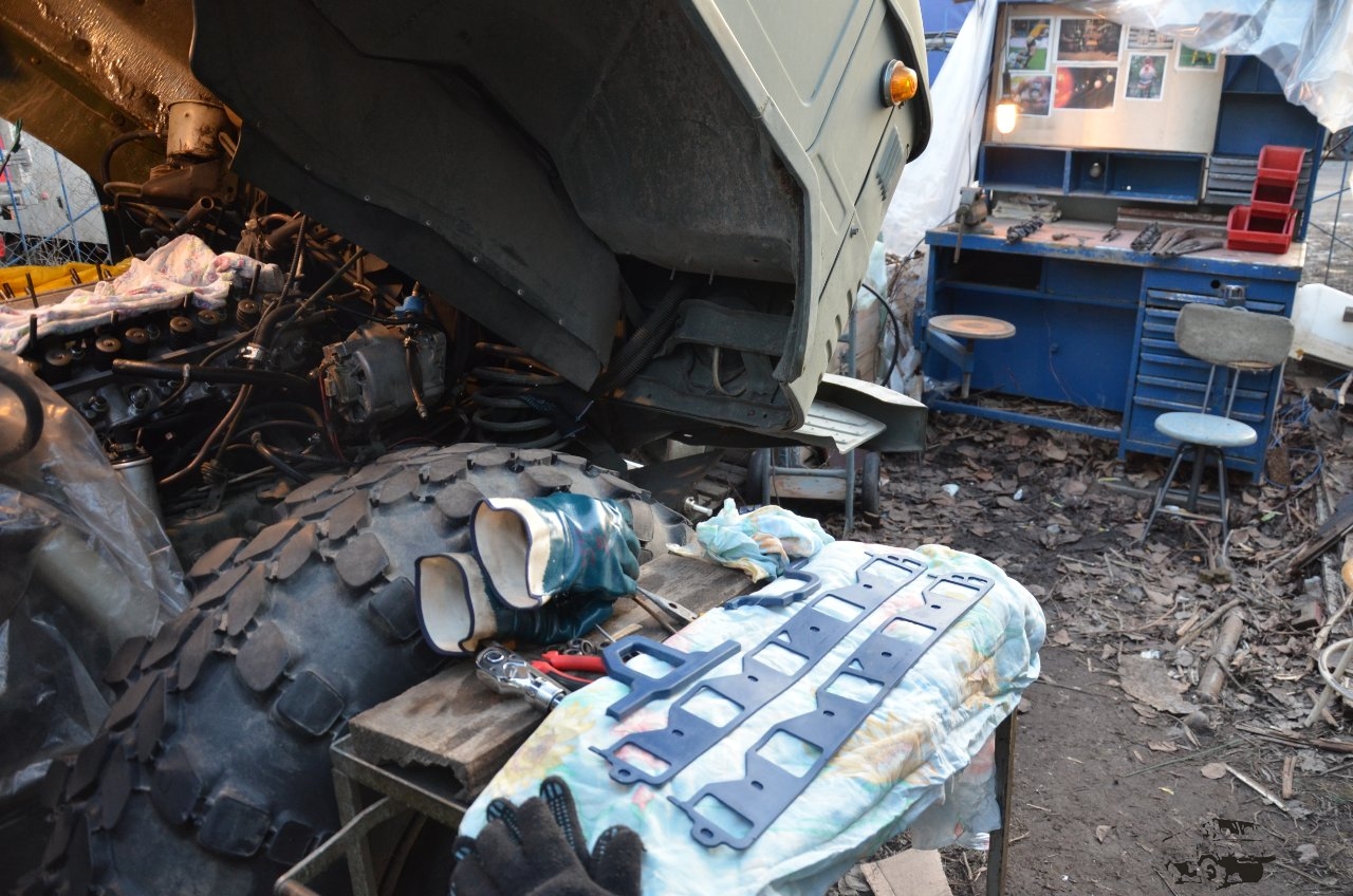

Синие прокладки обычно из быстрорастворимой резины, для проверки замочите в бензин на двадцать минут.
Сообщения: 4416
[ref]tuk[/ref], да бывает.. мы с тобой как то обсуждали эту тему.. Прокладки выбирали, что подороже и они купленные Ромой Морух, он знает какие нормальные.. Буду надеяться, что будут хорошие.. :shock: :idea:

Vivanov76-SPB писал(а):[ref]tuk[/ref], Буду надеяться, что будут хорошие.. :shock: :idea:
Можно просто проверить, учитывая возможные последствия.

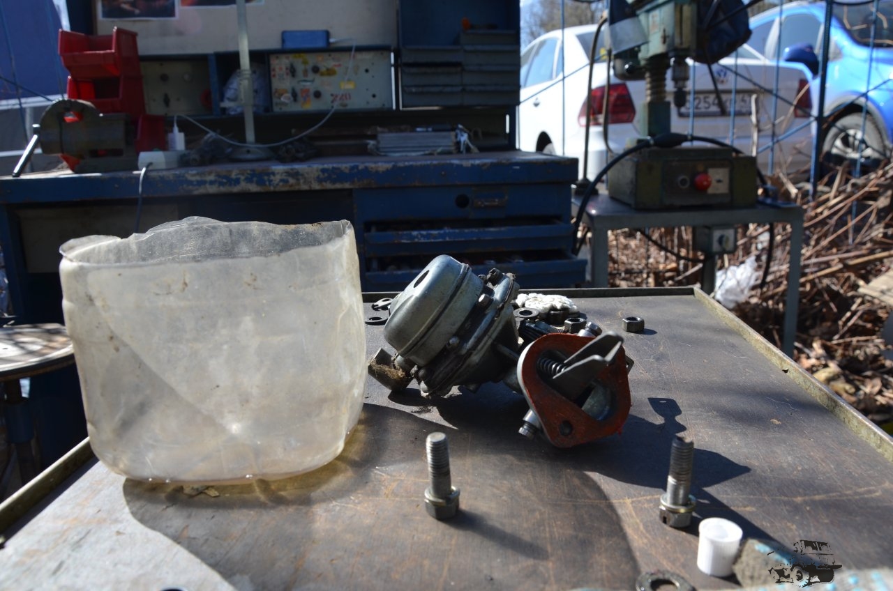

[ref]Moryx[/ref], погода хорошая целыми днями свободными на стоянке.. Вроде времени у машины много , а двигаюсь медленно :shock: :twisted: В итоге ты был прав коллектора и так должны прикручиваться. В итоге правый одел как нужно, а левый из-за котла подогрева ДВС не зашёл, чуть чуть не хватает да и к тому же правую сторону на радостях собрал с глушителем, что подтянуло левую сторону и места для маневра левым коллектором стало вообще мало не пошевелить .. Нужно отпускать глушитель и ещё чего-нибудь ,чтоб можно было собрать, а уж потом наживить глушак во всех точках и равномерно всё обжать. Бензонасос хотел подсобрать промыв старую прокладку в бензине , обезжирев всё на греметик и можно уже в том же углу накидывать компрессор и т.д. Но прокладка развалилась в процессе мойки-нужна новая :shock: :idea:

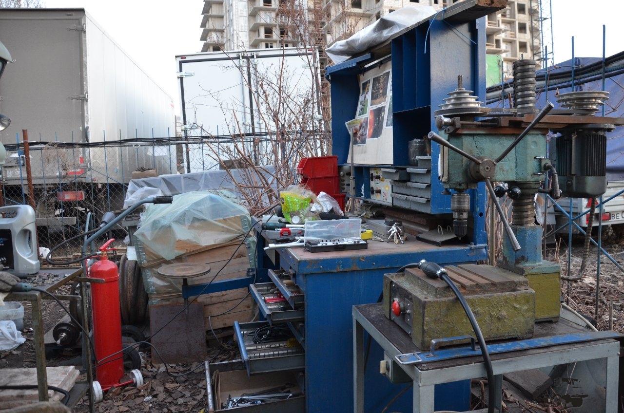

Времени на всё не хватает.. Ещё нужно уделить время обростающей мастерской под открытым небом, чего-то подключить , потделать :shock: :idea: Не знаю зачем среди процего хлама притащил сверлильный станок, его пришлось подшаманить и переподключить с трех фазной на однофазную систему путём пускового конденсатора. Подобрали его объём , чтоб и запускался движёк и чтоб ни грелся в процессе работы. Вроде бы он должен от этого потерять несколько в мощности, но для моих колхозных мероприятий думаю хватит :shock: :lol: Уже начинает подтягиватся народ- одному одно дай сделать другому другое :shock: вообщем колхоз/ремонт идёт
