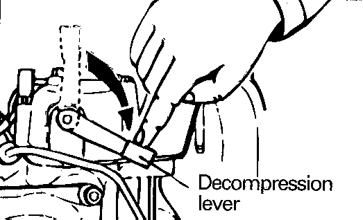

зато декомпрессор на Д-65 поможет заглушить легко дизель в любых случаях!
Декомпрессор вне конкуренции по глушилкам ))
