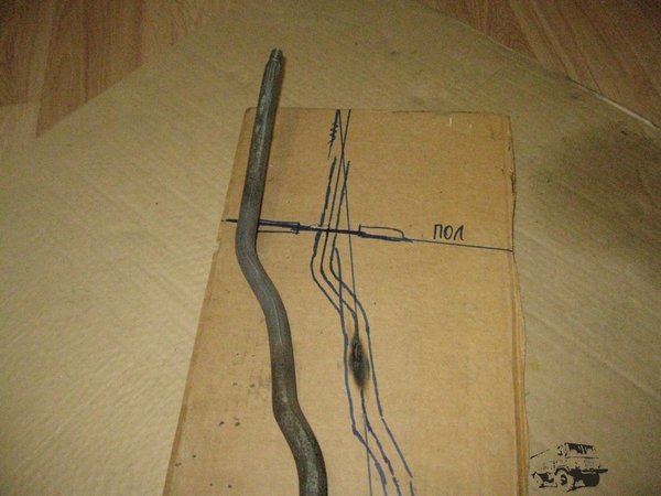

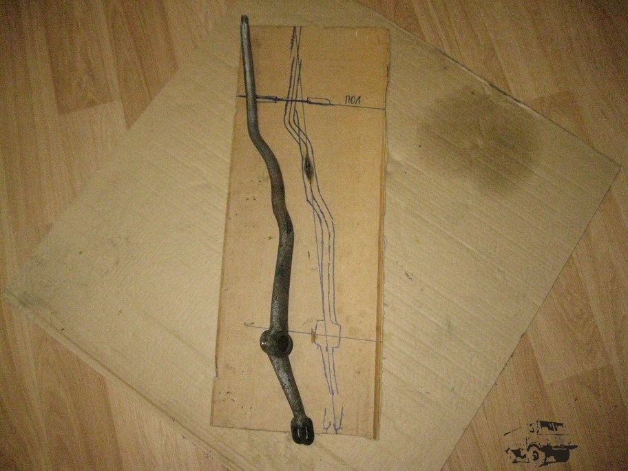

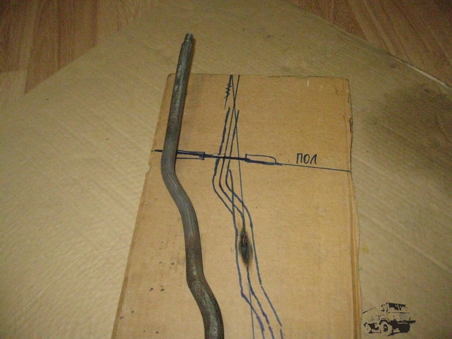

Vivanov76-SPB писал(а):[post]382395[/post] из кусков арматуры делать новы
Это запасной вариант.
Сообщения: 4416
[ref]Кочегар НЛО[/ref], это первый и основной вариант.. С кузней это всё не то.. По шаблону тебе точно не выведут, и где ты её вообще найдёшь? Тогда как с арматурой по факту подгониш прихватками точно по размеру выведеш на верху резьбу под наконечник потом качественно обварить и установиш..
Сообщения: 1819
Благодарил (а): 1454 раза
Поблагодарили: 346 раз
Vivanov76-SPB писал(а):[post]382414[/post] С кузней это всё не то.. По шаблону тебе точно не выведут
Выведут, в два счета )))

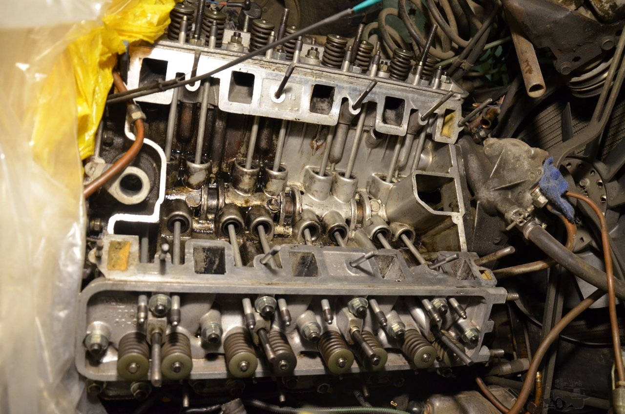

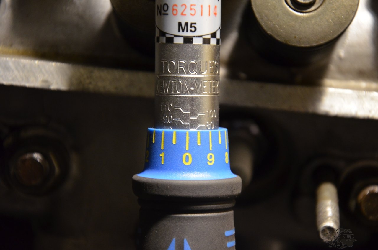

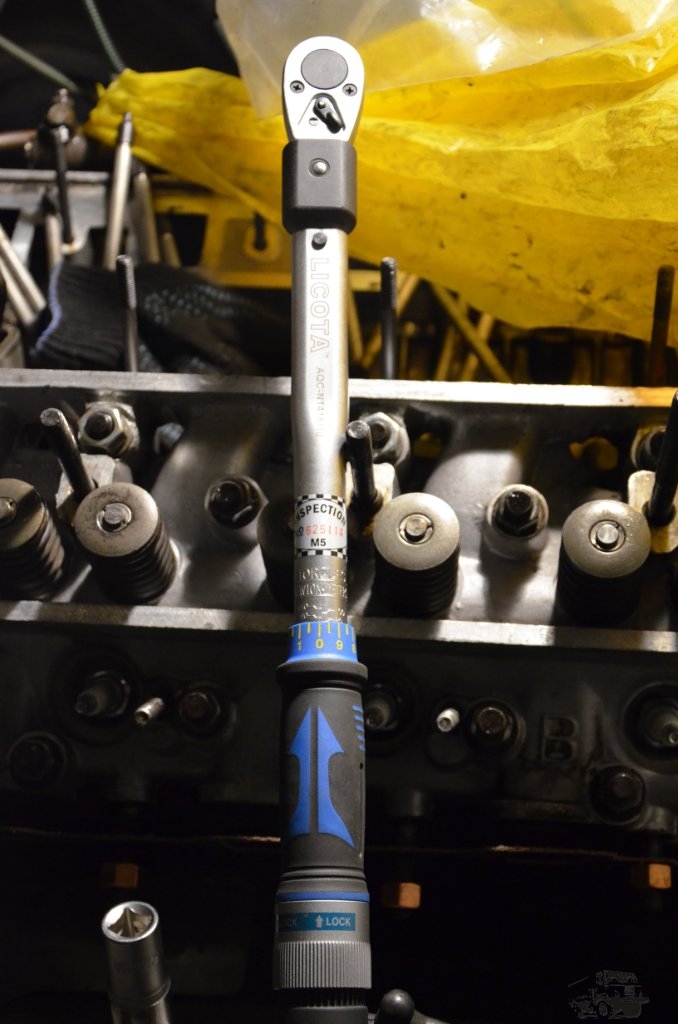

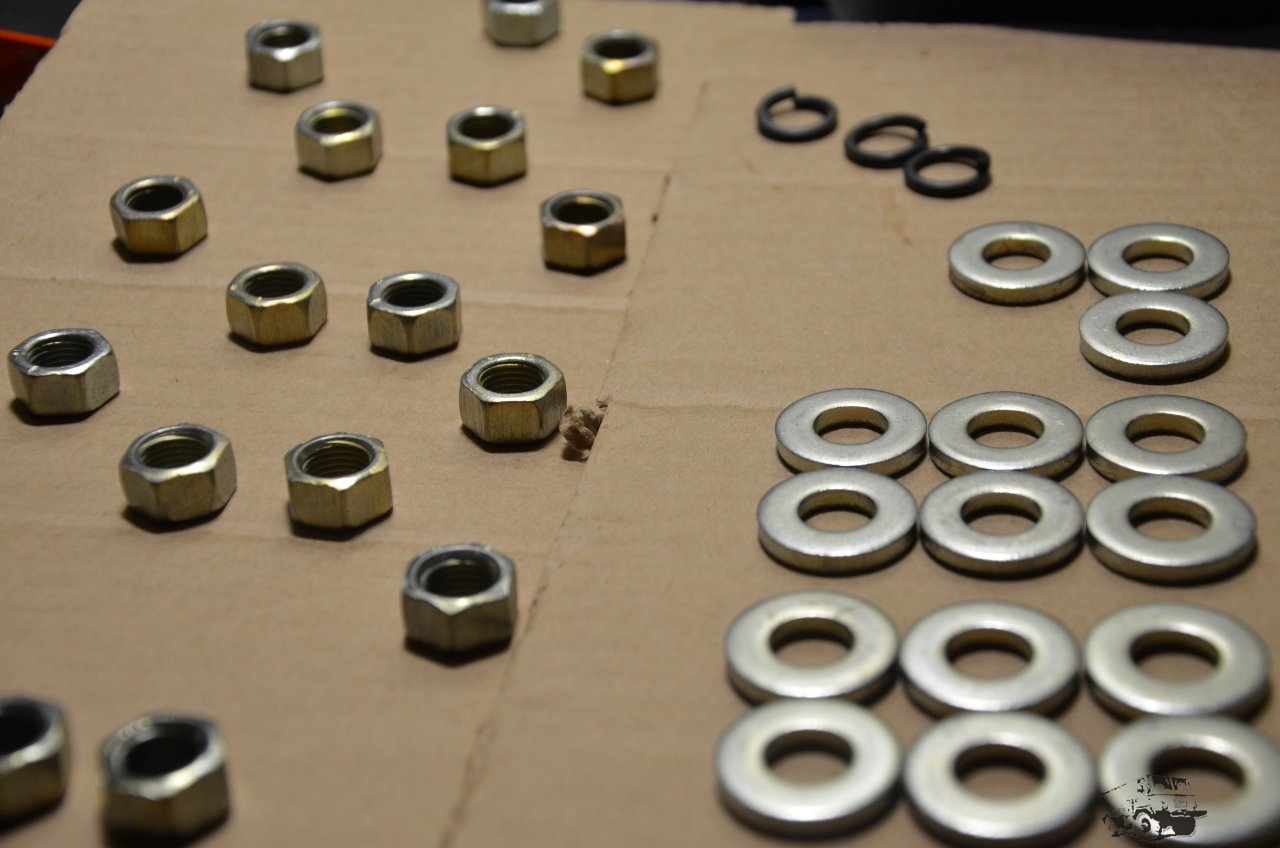

..получилось продолжить "поколдовать" с Шишигой. Если сегодня днём были лужи с оттепелью, то под вечер чуть подмёрзло, а значит уже не мокро ни чего не капает сверху и не обваливаются сугробы с кабины- можно собирать.. Рома Морух , на связи для приятной беседы, консультации и спокойствия, что процесс идёт в правильном направлении.. Вроде думаешь-"Да чего там всё быстро соберу и порядок !". Не.. не получается , всегда чего-то тормозит процесс и каждый раз из-за какой-то мелочи.. Пошевелил перед протяжкой голову (села на своё место), пока протёр все подготовил, промазал маслом шпильки и т.д. Взял правильный ключ и начал протяжку в три этапа 3-5-8 кг. Думал сразу и вторую тоже сделаю, но куда-то задевал шайбы с гайками по второй стороне.. Честно говоря я предвидел такой момент поэтому, Рому, попросил отправляя головы после ремонта купить всего вокруг, что-бы всё было под рукой.. Нужно было все купить , а не частично. 8) :lol: Вообщем как-бы собрать прогреть и ещё раз протянуть.

[ref]Кочегар НЛО[/ref], две головы накинул, одну протянул. Пока всё.. Гайки от второй головы не могу найти коробочку куда положил :shock: :idea: всё перерыл :lol: такие мелочи тормозят..

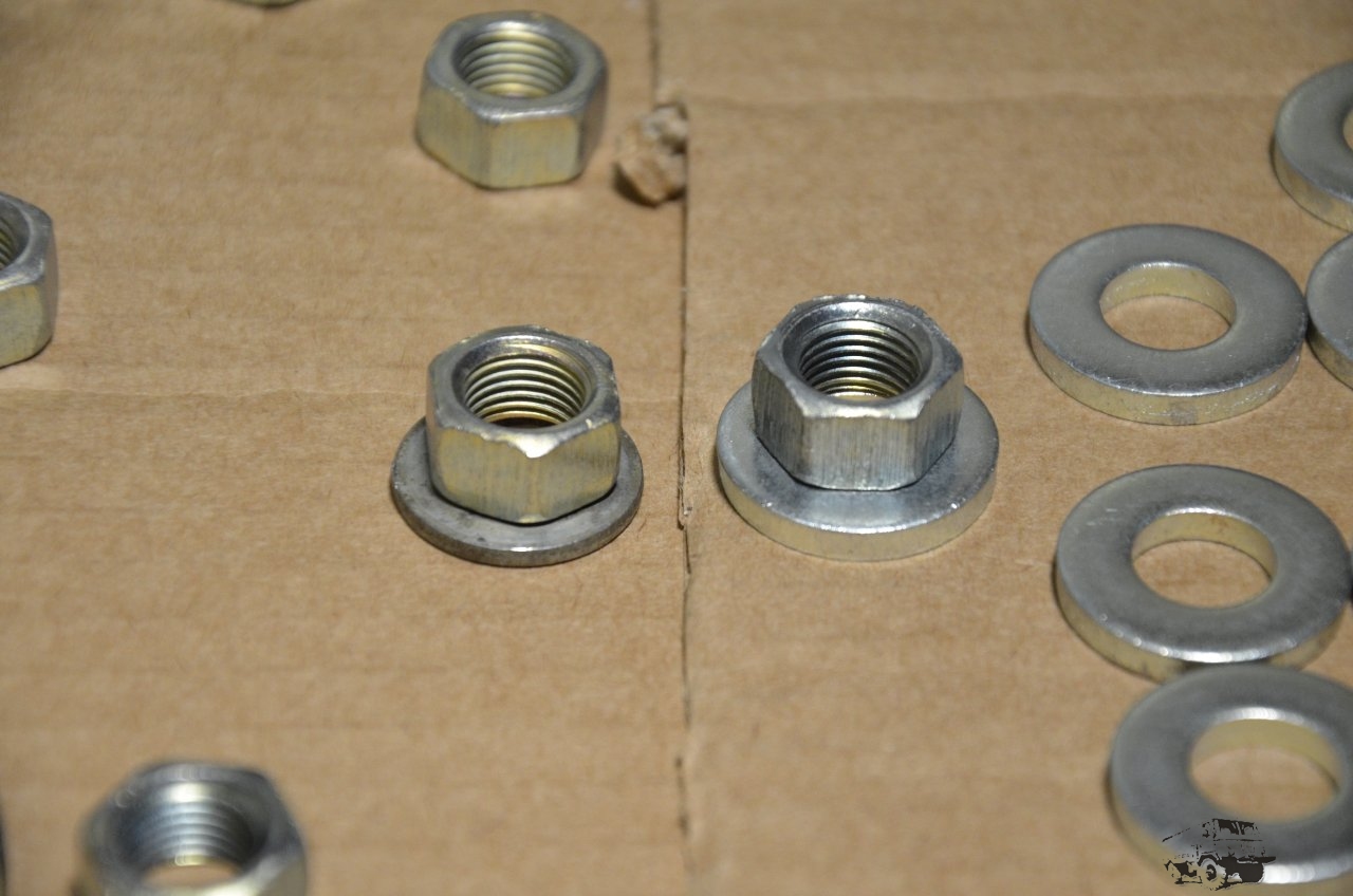

.. так и не нашёл гаек ГБЦ - поехал в магазин и купил новые, и как раз последние- это волнительный моент потому как кататся по всем магазинам за гайками которые держат сборку не АЙС. Купил так-же штатные шайбы М 12× 26× 4 мм. Под эти гайки - шайбы супер. Мои гораздо тоньше и были прожаты гайками (по внутренней кромке), что наверно не очень потому как тут важно без ослаблений затяжки прокладки - которая и так протягивается в несколько этапов и с определенной переодичностью по пробегу :shock: :idea: В итоге удалось протянуть правую голову и уже ранее протянутую левую голову гайки которой некоторые ещё дотягивались в три щелчка трещётки прежде чем раздавался щелчёк динамертического ключа- чуть просела прокладка наверно.
Шайбы были дороговаты, но качественные конечно..

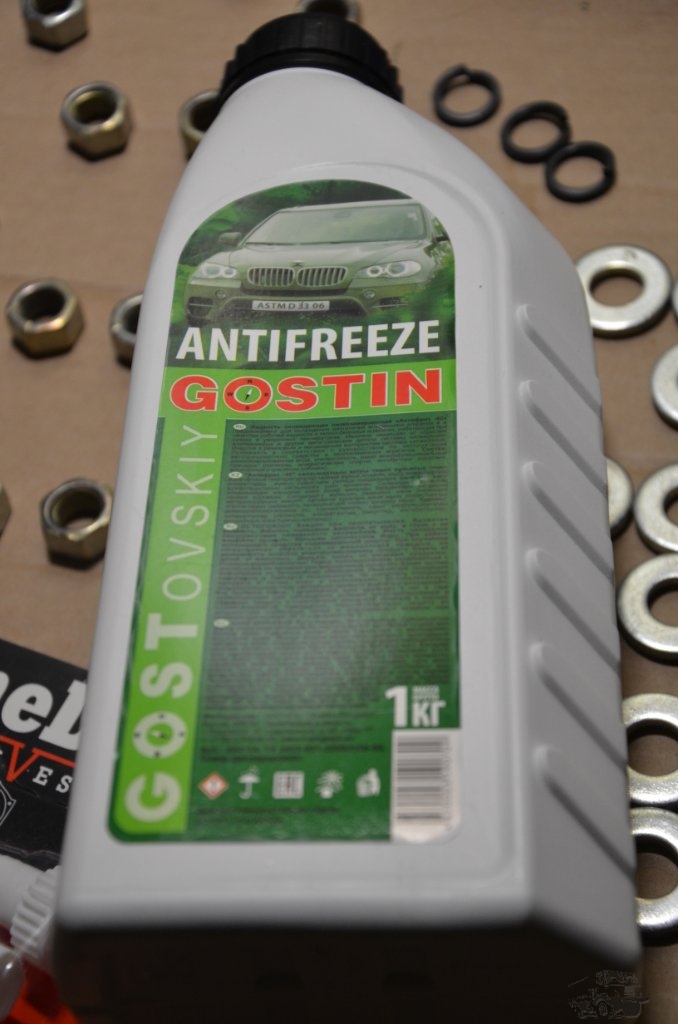

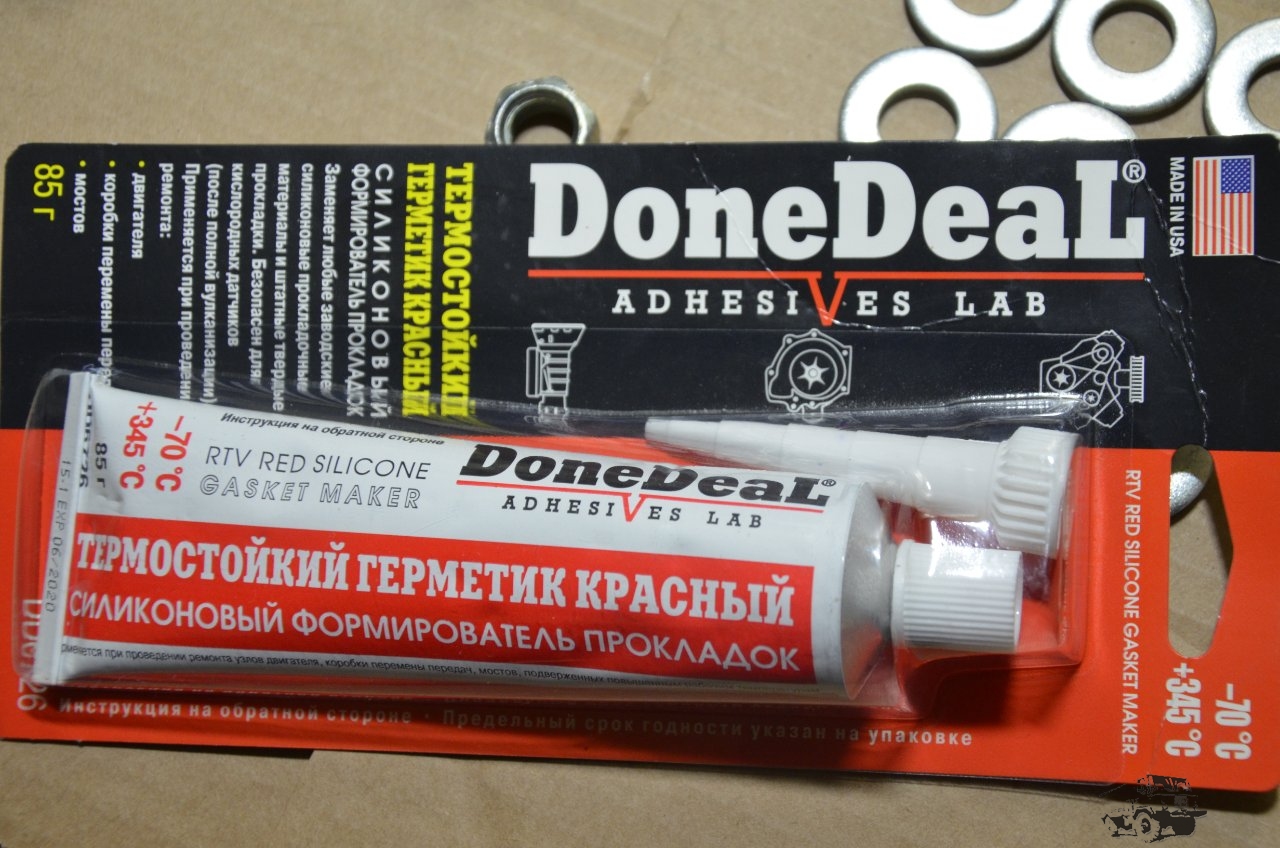

Сразу взял антифриз, герметик под уголки прокладок впускного коллектора. "Говорю дайте мне КРАСНЫЙ антифриз G-12 !" А мне отвечают-" Если у ,Вас, радиаторные патрубки силиконовые то пожалуйста, а если чёрные штатные то сожрёт он их ! Берите ЗЕЛЁНЫЙ". На этом и порешили :shock: :idea:
Герметика было два типа-выбрал прокладка образующий в том числе..

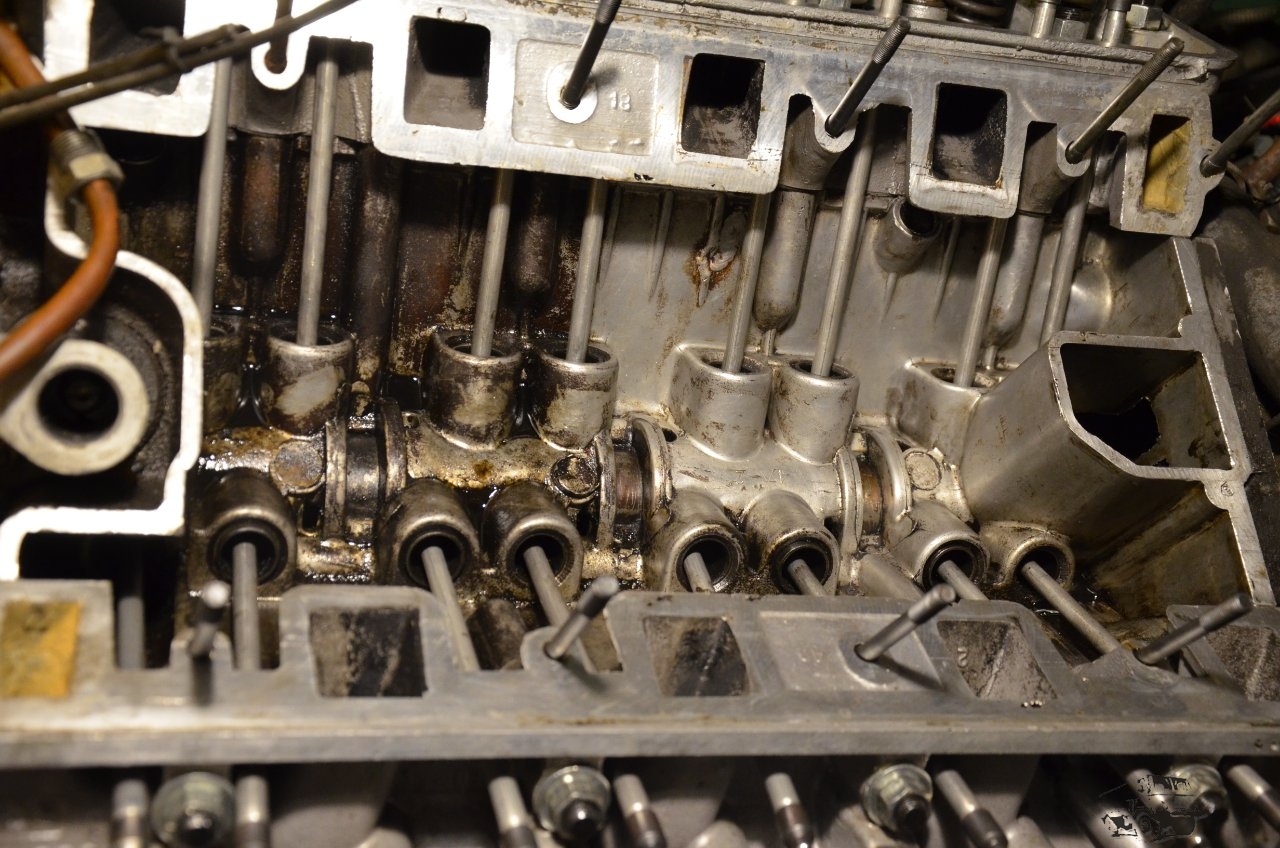

..опять много "нудятины" каждую мелочь нужно почистить. В частности долго и нудно успел отчистить часть картера под пауком от ещё старого векового "кокса" от преджних хозяев. В отличие от моего Castrol при котором уже налета нет. 8) Собственно не нужно ни каких химических очищающих средств, но просто маленькую щётку, жёсткую губку для мытья посуды и бензин которым всё замечательно отмывается..

На сборку мотора оптимально применить серый или черный герметик,они более стойкие и плотные.По антифризу продавцы наврали,G12 не жрет резиновые патрубки,а вот по накипи работает более агрессивно,чем G11.
Сообщения: 6022
Поблагодарили: 20 раз
Vivanov76-SPB писал(а):"Говорю дайте мне КРАСНЫЙ антифриз G-12 !"
Стесняюсь спросить, а чем обычный тосол не устраивает?
Сообщения: 1707
Благодарил (а): 7 раз
Поблагодарили: 28 раз
Сообщение тюлень »
"Обычный" жрет люминь в движке. Медленно но уверенно.
Сообщения: 6022
тюлень писал(а):"Обычный" жрет люминь в движке. Медленно но уверенно.
Что, правда что ли?
Всю жизнь катаюсь на тосоле и не по одному десятку лет - ещё ни одного движка не съел :D
Основа-то одинаковая.
Сообщения: 1707
Сообщение тюлень »
Леш. "Бодяги" сейчас очень много. Головки блока ГАЗ от нее страдают сильно. Я выбрал для себя зеленый антифриз.
Перейти на G 12 жаба немного душит...
Сообщения: 6022
тюлень писал(а):Леш. "Бодяги" сейчас очень много.
Нисколько в этом не сомневаюсь! :D
С бодягой всё понятно. Какая разница между тосолом и антифризом? Основа одинаковая.
Тосол - это торговая марка и ничего больше. Это такой же антифриз, как и зелёные или красные антифризы.
В чём разница?
Развёл, панимаешь, лягушатник...
Уйми свою жабу, не тебя одного она душит :lol:

[ref]e2-e4[/ref], тосол тоже устраивает и уверен он работает ни чем ни хуже антифризов. Как бы принято, что тосол для меди тогда как антифриз для алюминия. Но вроде как моющие и сберегающие металл качества у антифриза получше так же так сказать консервирующие присадки подржавевших или окисленных стыков, швов радиаторов. И в этом плане красный самый самый, но и зелёный хорош причём конкретно для меди. Не такой агрессивный.
У меня был залит зелёный, и Коли всю систему осушил то грех не перейти на самый лучший красный, но Коли есть моменты то налью зелёный. Главное менять его в положенные срок, чтоб он не жрал блок теряя свои качества.
