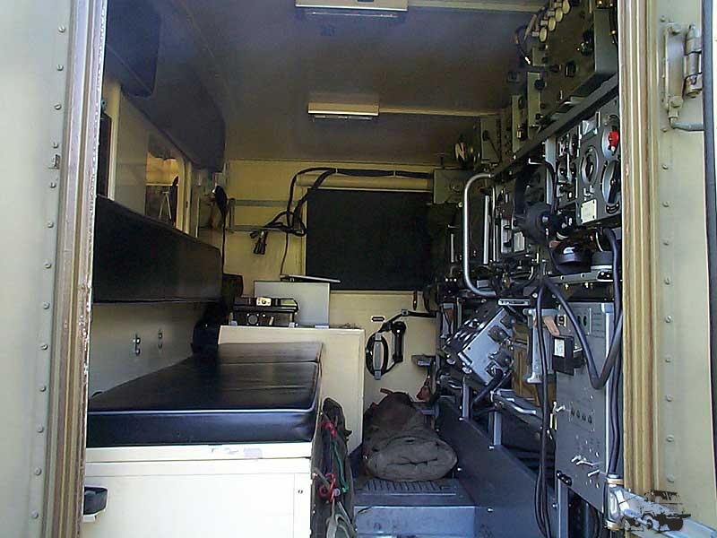

Да собственно когда в 2005 г. покупался КУНГ Венгерский, то как-бы его нужно было разобрать и всё так сказать военное снять и оставить в части. Ну это не совсем укладывалось с пониманием Шишиговода купить правильно-укомплектованный КУНГ. Ну и когда все всё проверили и вроде как можно было "вывозить" То человек всем знакомый быстро по закидал новые только снятые блоки обратно в КУНГ за исключением общего каркаса который весил примерно 100 кг. ну естественно ни все , а те, что в понимании могли как- то быть пригодными толи для антуража толи пользования.
И всё это уехало со мной когда я забирал шишигу..
А тут получилось как- то начал читать чертежи с помощью людей даже чего-то с чем-то соединять и даже инной раз работает 8) :lol:
Ну и речь о простейшем как о например переговорном устройстве кабина КУНГ и наоборот и может что- то ещё блок с тумблерами подъема антен на КУНГе - которые в принцепе бесполезны , но малоли чего пристрою.. :shock: :idea:

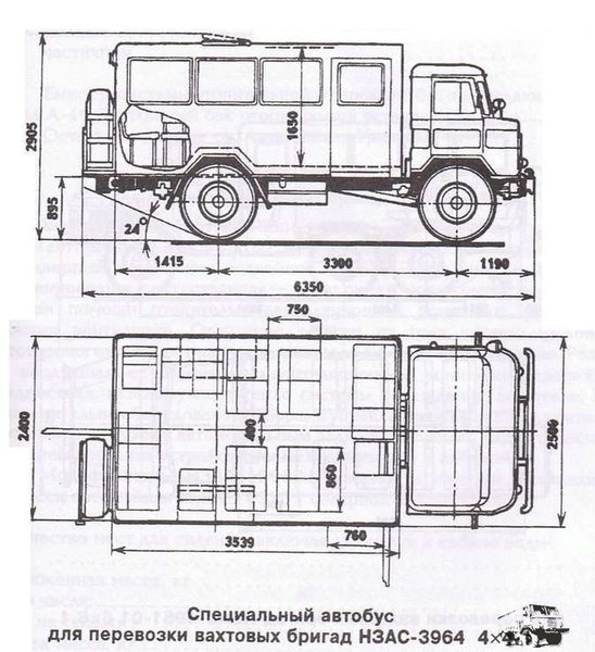

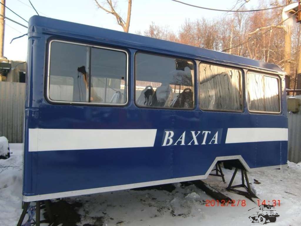

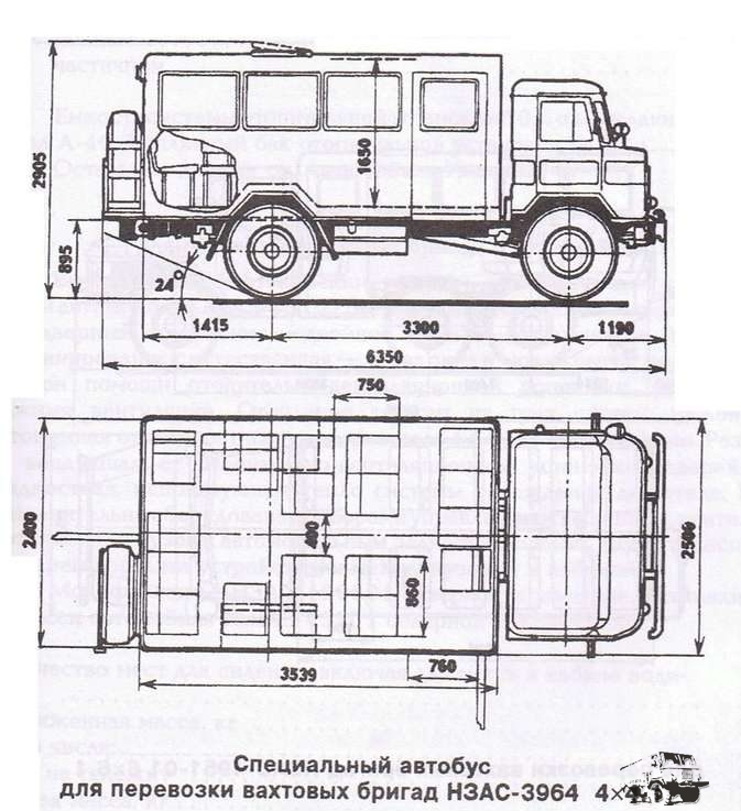

Вот блин у людей какие вахтовки в прекрасном состоянии 8) :lol: И я сейчас рядом фото своей для контраста выложу ржавчиной на вылет простреленную :)
Кузов-фургон К1.66 на вахтовый автобус ГАЗ-66 предназначен для автомобилей категорий D -для перевозки людей. Кузов-фургон изготовлен из панелей армированного пенопласта, облицованных с наружной стороны дюралюминиевым листом, а с внутренней – фанерой, унифицированный, герметизированный.
Количество посадочных мест – 19
Переговорочное устройство – есть
Отопитель – есть
ФВУА-75Н-12 – нет
Внутренние размеры кузова, мм:
− длина − 3680;
− ширина − 2250;
− высота по продольной оси − 1800;
Площадь пола кузова, м² – 8,3
Объем кузова, м³ – 14,2
Масса кузова в снаряженном состоянии, кг – 1350
Так он новый , он жизни не видел... :D
Сообщения: 4416
Кочегар НЛО писал(а):[post]382293[/post] Так он новый , он жизни не видел...
Это да 8) :lol: Вот бы мне такое состояние :shock: :idea:
