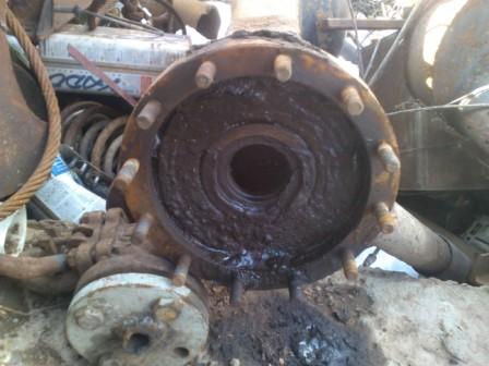

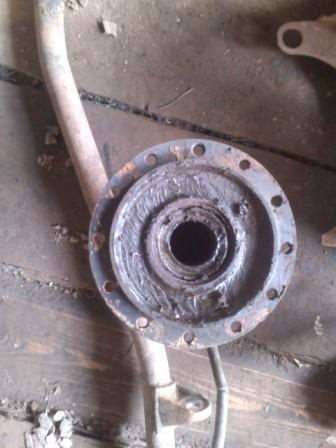

С позволения автора темы задам здесь вопрос , мужики скажите чем отличается переднего заднего моста цапфа :shock:

Визуально определяется просто.
В передней цапфе запрессована бронзовая втулка в которой вращается ШРУС.
В заднюю запрессован сальник полуоси.

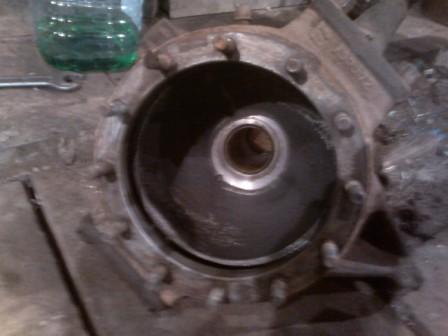

Что то я не смог определить

На третьей сверху фотке(IMG_20140425_192945.jpg) от какого Т/С чулок заднего моста?
У БРДМ до 1977г. вып. была такая конструкция. Сальник полуоси был запрессован в чулок.

Чулок с газ 66 стоял на машине ,а какого года не смогу сказать

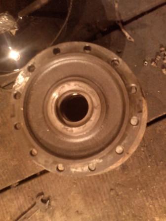

На последней четвёртой фотке (IMG_20140425_193021.jpg) видно внутри кулака бронзовую втулку.
В цапфе точно такая. В этих втулках крутится ШРУС. Соответственно это передняя.

Значит у тебя одна из ранних версий.
Задняя цапфа в твоём случае без сальника и бронзовой втулки.
