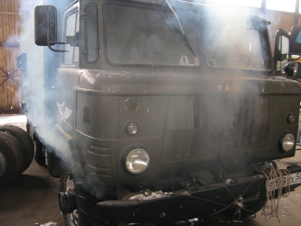

Холодный запуск реактора :)))))

ты джина выпустил? Это интересно ты где его потёр?

:lol: а гул такой стоИт, что кажется МИГ-29 на взлете ...

наверное много топлива накручино,вот так и дымит

На самом деле, предпусковой вообще не дымит, дымят потеки масла на двигателе.

В прошлые выходные тоже собрал в кучу свой подогреватель и запустил!! По началу так еще круче дым валил, думал щас огонь от куда нибудь вылетит, но ничего - обошлось. Подогреватель до меня видимо вообще ни кто в жизне не запускал, поэтому с начала дымило ВСЕ! А вот еще расскажите что за интерестный механизм: когда кран сильно откроешь (и видимо топливо не успевает все сгореть) начинает капать снизу, прям на мост...

Это не механизм, это банальный дренаж. Система общая для всех наших отопителей и подогревателей.
настоятельно рекомендую разобрать и почистить электроклапан и жиклер.

Такая же история.Подогревом пользуюсь не часто. Заметил,что котёл нормально работает,когда кран открыт не больше,чем на полоборота.Начинаешь откручивать больше,работа котла не меняется,пламя не вылетает,тока из дренажа начинает капать ,причём чем больше откроешь иглу,тем больше капает.Разбирал и чистил всё что можно,ветродуй ставил мощнее(благо акум. 190а/ч),результат тот же.
И вроде работает и греет котёл нормально,но приходится всё время за дренажом присматривать,напрягает.

Shy писал(а):Холодный запуск реактора :)))))
Судя по фото неправильно настроено сопло огня, точнее краник открыт слишком, по иснтрукции огонь из сопла выходить не должен, вы его должны видеть как бы внутри, так машина пыхнуть может, там перелив бензина прямо из трубочки на землю льет. А дымит, потому что масло на движке горит, если подачу топлива настроить согласно инструкции, то не чего не горит и не дымит, и пожара не будет.

Все отлично настроено, огня нигде нет, "обгорают" потеки масла на двигателе. Это нормально для сопливящего движка при первом запуске подогревателя. Плюс пар от сугроба, привезенного на переднем мосте.
