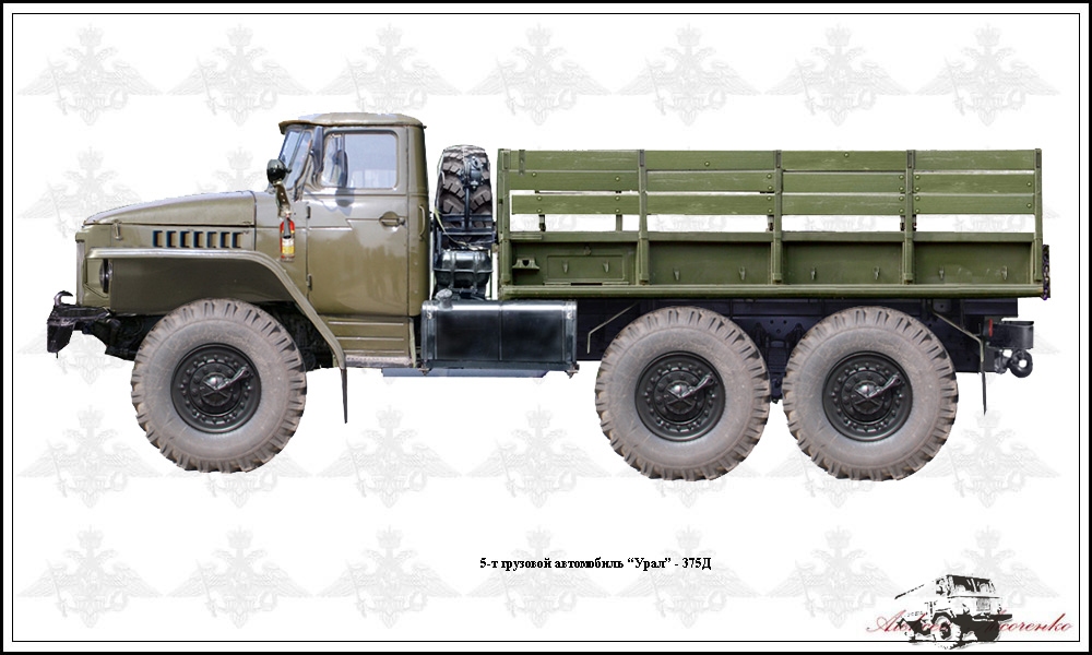

Сообщение Avalanch »
чтоб у вас не было споров
вот такую машину я буду брать
посмотрите и вникните в суть
ТРЕНЕР
Avalanch
Сообщения: 1918
УРАЛ - хочу !
единственное что возможно
раму возьму от 4320
под дизельный мотор
она спереди удлинена
для установки 131 лебеди

Сообщение makey »
Лёгких путей не ищешь, ради лебёдки машину до рамы перетряхнуть не каждый захочет. Или ты наоборот хочешь взять 4320, выкинуть дизель и воткнуть зажигалку и лебёдку?

Сообщение Kizzbass »
Avalanch писал(а):[post]379083[/post] единственное что возможно
раму возьму от 4320
под дизельный мотор
Ага и получите полные штаны геморроя с перекидыванием бензинового авто на дизельную раму :D Дизельные рамы и то между собой имеют отличия) А для лебедки её проще наростить кусками швеллера как у меня сделано.
AlexanderN
Сообщения: 5389
Откуда: г.Москва
УРАЛ - хочу !
Сообщение AlexanderN »
Kizzbass писал(а):[post]379087[/post] А для лебедки её проще наростить кусками швеллера
Проще и прочнее нарастить куском дизельной рамы. Взяв ее например у Сана
Сообщения: 1145
Откуда: Иркутская область
Благодарил (а): 273 раза
Поблагодарили: 47 раз
УРАЛ - хочу !
Сообщение TIGER 74 »
AlexanderN писал(а):[post]379088[/post] Проще и прочнее нарастить куском дизельной рамы.
Верно сказал, дома у нас наращивают только впуть :D и спереди и сзади на любой вкус, от другой рамы (ураловской), само то. Нормально ходят.
