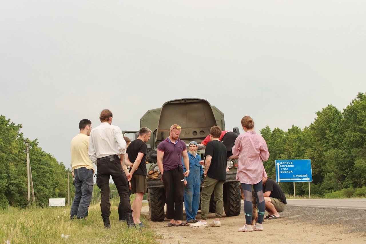

Откатана очередная, 14-я практика почвЫ МГУ. На этот раз ЗИЛок мне дал просраться ))) Незадолго после Данкова липецкой обл. педаль газа провалилась и ДВС отказал везти. Ясно дело - пружинка в регуляторе ТНВД. Она была с собой в запас, т.к. знал эту болячку, но помогло не сразу... При ее замене конечно же штифтик крепления падает в насос. Послал "техничку" в магаз за магнитом. Час - полтора в минус. Тырк, тырк - не помогло. Снимаю ТНВД, кручу, верчу, тыкаю магнитом - результат тот же. Только после снятия крышки регулятора штифт обнаружился в самой заднице насоса... На стоянку в воронежской приехал в районе 23 часов под бурную радость около 100 человек. Это был первый раз, когда меня пришлось ждать, обычно я приезжаю на стоянку раньше всех. Зато теперь узнал какой ТНВД изнутри

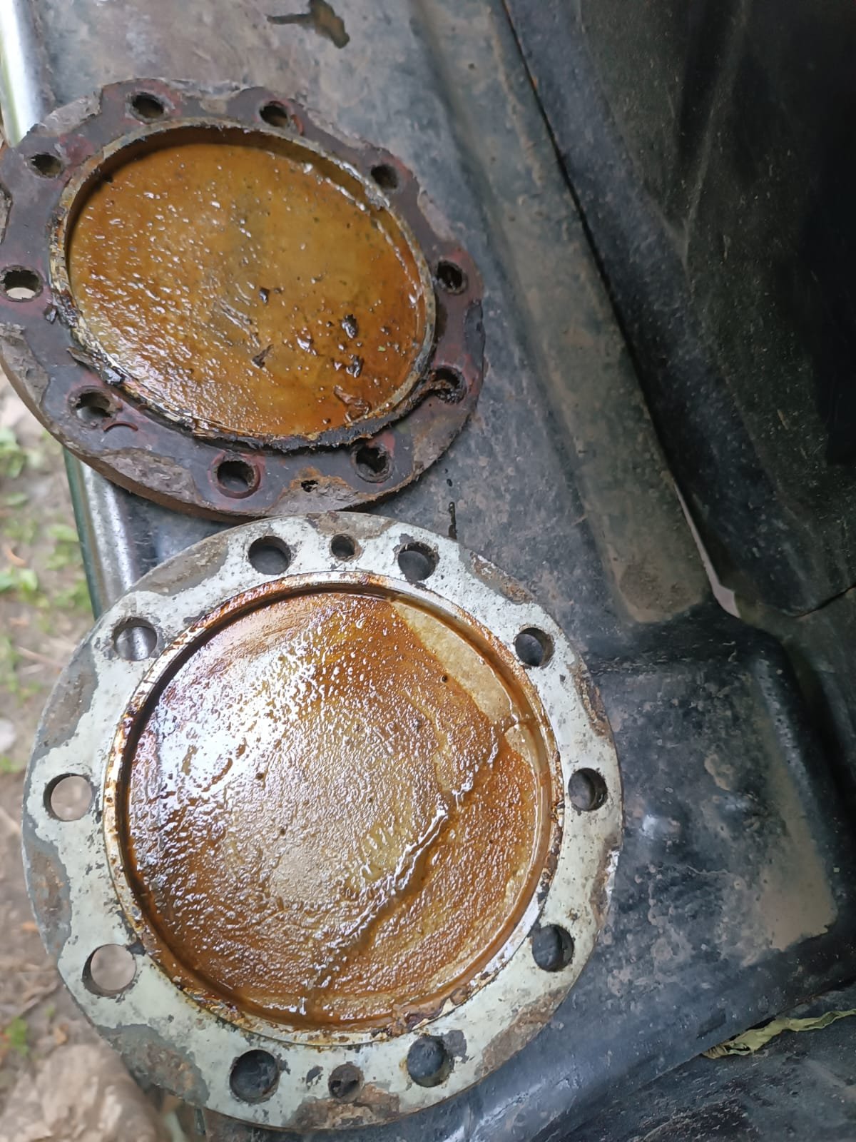

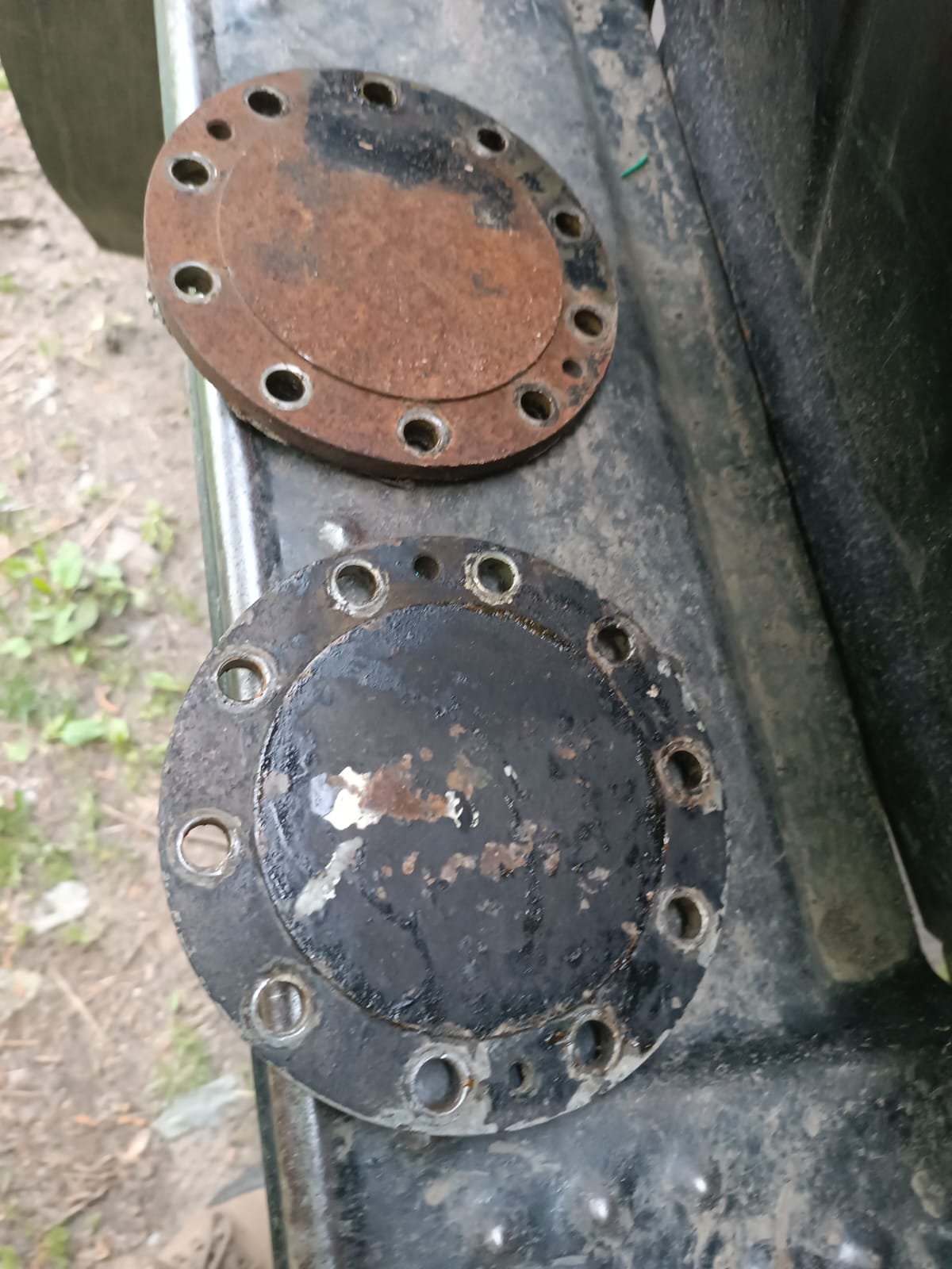

То ты и искал фланцы на передний мост. Но накуя? Я себе изготовил на 66 из фланцев 53, единственное отличие теперь нет потая чтобы подковырнуть их, но есть болты чтобы это сделать. Уверен что и на зилу фланцы по шпилькам идентичны

Вот и мне показалась новая пружина жестче старой.
Ступицы 131 все идентичны, а вот у 130-го свои номера. Так что заглушки можно было сделать или из передней крышки или угандошить оси задних мостов. Мне друзья сделали из 10мм листа чернухи так что разрушать ничего не пришлось
Вчера сделал испытательный прогон в несколько десятков км. - какие-то биения и вибрации ушли, что радует. Для передней шашечки давление в 6 очков оказалось жестковато, снизил до 4-х.
Подкачку передних колес самое простое заглушить оказалось выкрутив шланг на колесо и ввинтив заглушенные штуцер с шланга крана колеса - он все равно оказался не у дел. Теперь подкачка только на задние.

Ну каждый исходит из своих возможностей, я угандошил две полуоси от 53, но они бы хоть так хоть так пошли в металлолом

Это группа поддержки, когда я ремонтировал ТНВД в липецкой. Потом Спринтером на котором они ехали пришлось тащить полноприводный Транспортер пару сотен км. благо, что в основном по М4. Мерин по топливной уже сам чудил в волгоградской обл. - ошибок нет, а тяга попала.
Эта практика оказалась тем еще квестом с т.з. техники.

можно поискать с военных прицепов ЗиловскихПапуся СССР писал(а): 03 июл 2024, 11:27 Так что заглушки можно было сделать или из передней крышки или угандошить оси задних мостов. Мне друзья сделали из 10мм листа чернухи так что разрушать ничего не пришлось

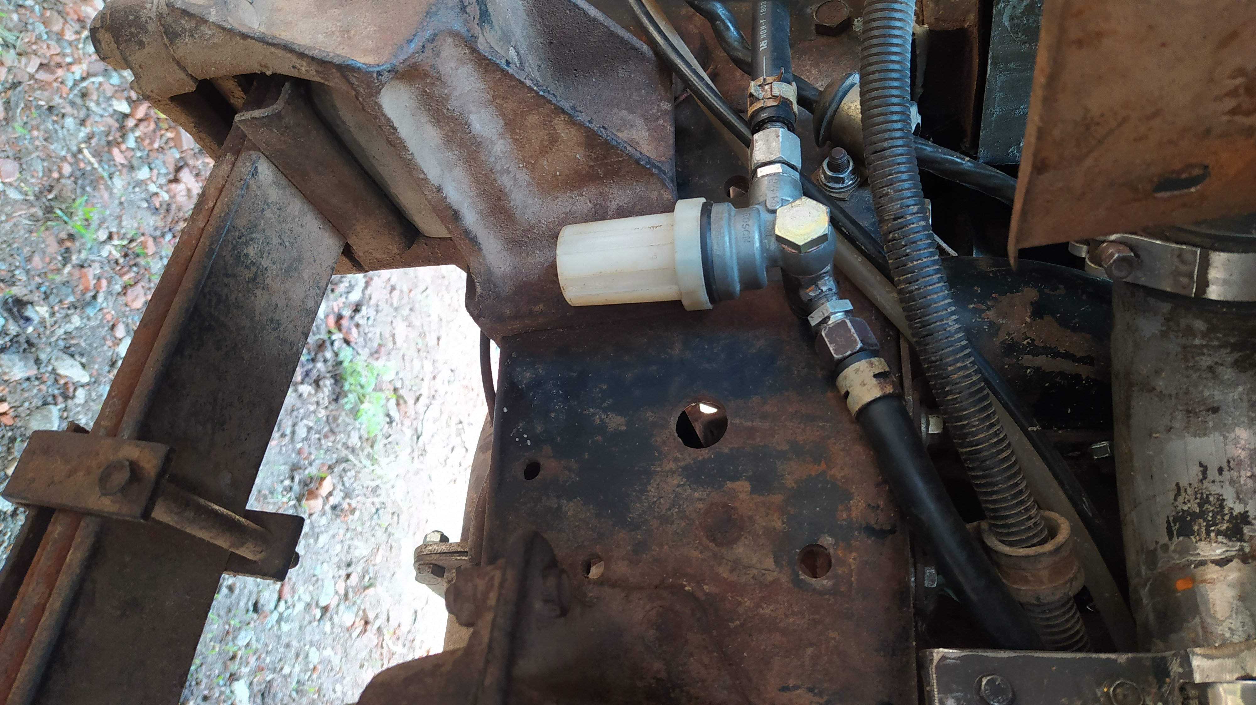

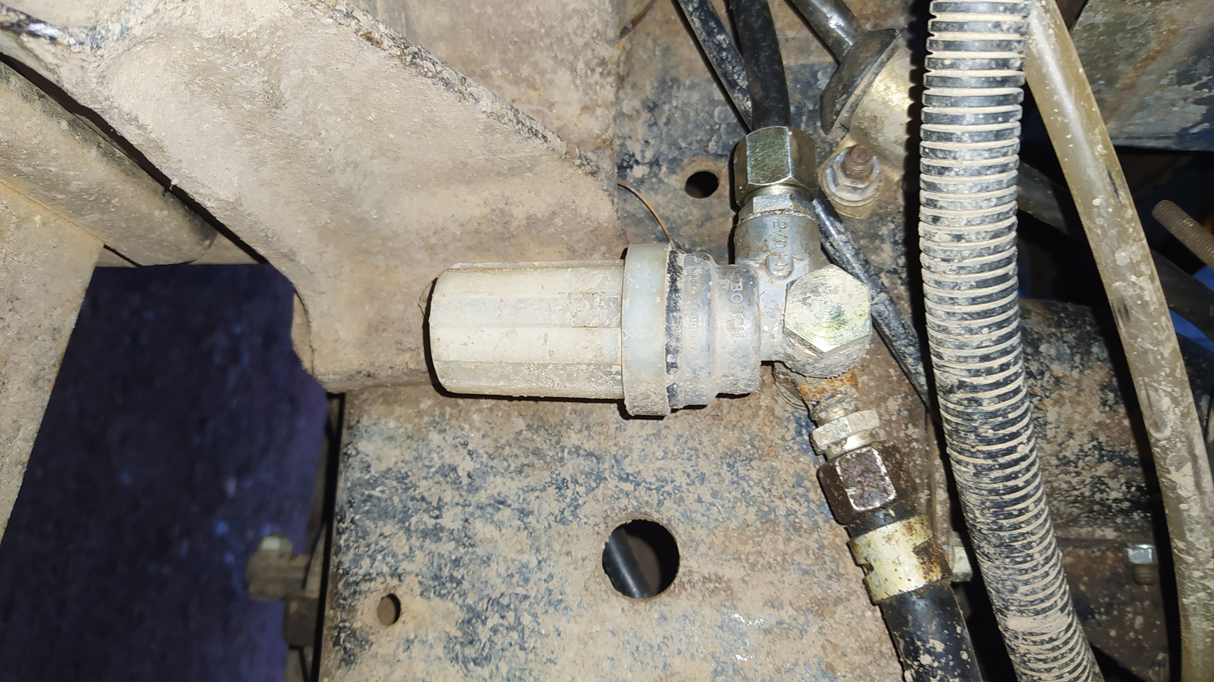

Хороший вариант, но.... теперь буду искать "проходной" вал среднего\заднего редуктора. Пошла по звезде резьба и возможно подшипник еще расколбасило - задняя часть вала ходила так, что сальник замяло.
В зимний, восстановительный, сезон будет чем заняться: редуктор моста, ТНВД снять и починить\отрегулировать х.х., где-то идет подсос воздуха в топливную до насоса подкачки да так, что на х.х. завоздушивается и глохнет. Еще из-под прокладки ГБЦ масло бежало. Герметик помог, но может и скину голову прокладку поменять. В км. она отходила около 20 тыщ. всего.

С большой вероятностью трубопровод не причем.Скорее всего выработались клапана и седла тннд.В твоём случае ремкомплект не поможет ибо клапана металлические и седел в корпусе нет.Если бы проблема была в трубках,то с утра без подкачки не запустить.И если мотор не троит,то лучше в насос не лазить.По ГБЦ,если мочит задний правый угол,то тоже не стоит лезти.Вообще не стоит лезть без причины под голову,иначе можно словить постоянные газы.

kolinz, у меня завоздушивается вплоть до корпуса фильтра тонкой очистки не то,что с утра, а за 10-15 мин простоя и даже когда работает на холостых. Высшая точка в моем случае - сепаратор. Грешу на него. Будет время дам давление со стороны бензобака и станет понятно откуда травит.

У меня на зиле ни разу не получилось найти утечку подачей давления.Всегда трескались стальные трубки и при подаче давления они не текли.Сепаратор для 245 штука лишняя.В принципе хватает отстойника и штатного фильтра 245.12с.Если же выкинуть штатный фильтр 12с и поставить от е2,то это будет фильтрация с большим запасом.

Папуся СССР, тебе такой отстойник можно примерять прямо к тннд. Он довольно не дорогой и обслуживается в течении минуты.

kolinz, у меня сепар от старой грузовой Реношки со стеклянной колбой - очень удобно наличие завоздушивания обнаружить без маслания стартером и наличие воды, грязи.

Собери магистрали на пластик и необходимость смотреть пузырьки в сепаре отпадет.У тебя простая топливная и отстойники на нее должны быть простые,обслуживаемые.В (е)бубенях начерпаешь воды в сепар и останешься без фильтра грубой очистки.Или у тебя элемент в сепаре многоразовый 30 микрон?

kolinz, фильтрующего элемента там нет, скорей у меня фильтр-отстойник грубой очистки.
Пластик в 131й - плохой тон. Там медные трубки и где нужно резиновые патрубки...
