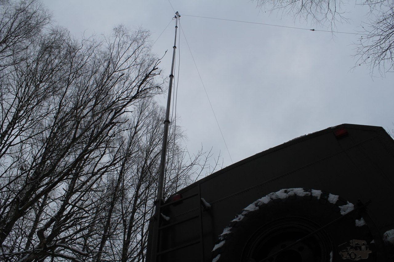

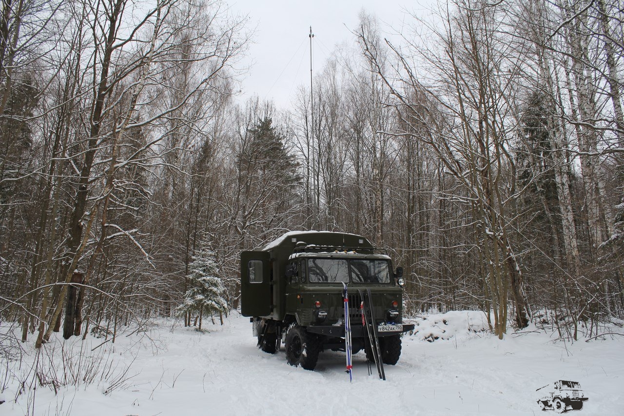

Добрый вечер Товарищи радиолюбители))) Антенна как вы догадались inv V на 40 и на 20 метров с балуном 1:1. Лебедки нету, пока-что в планах. А щетки новые оригинальные в хроме дома лежат. Придется снимать редуктор стеклоочистителя при отделки потолка кабины. Поэтому не ставил.

ru2dx писал(а):Антенна как вы догадались inv V на 40 и на 20 метров с балуном 1:1.
Балун можно и не ставить. Это классический вариант inv.V. Там входной импеданс получается около 50 Ом.
Разводишь лучи под 90 градусов, запитываешь одним кабелем и все отлично работает.

e2-e4 писал(а):[post]366274[/post] Балун можно и не ставить.
Можно, но тогда от положения кабеля будет зависеть КСВ. А также КСВ меняется даже от прикосновения трансивера.

ru2dx писал(а):Можно, но тогда от положения кабеля будет зависеть КСВ. А также КСВ меняется даже от прикосновения трансивера.
Я тебе как-нибудь продемонстрирую, что ни зависеть, ни меняться оно (или он) не будет :D
