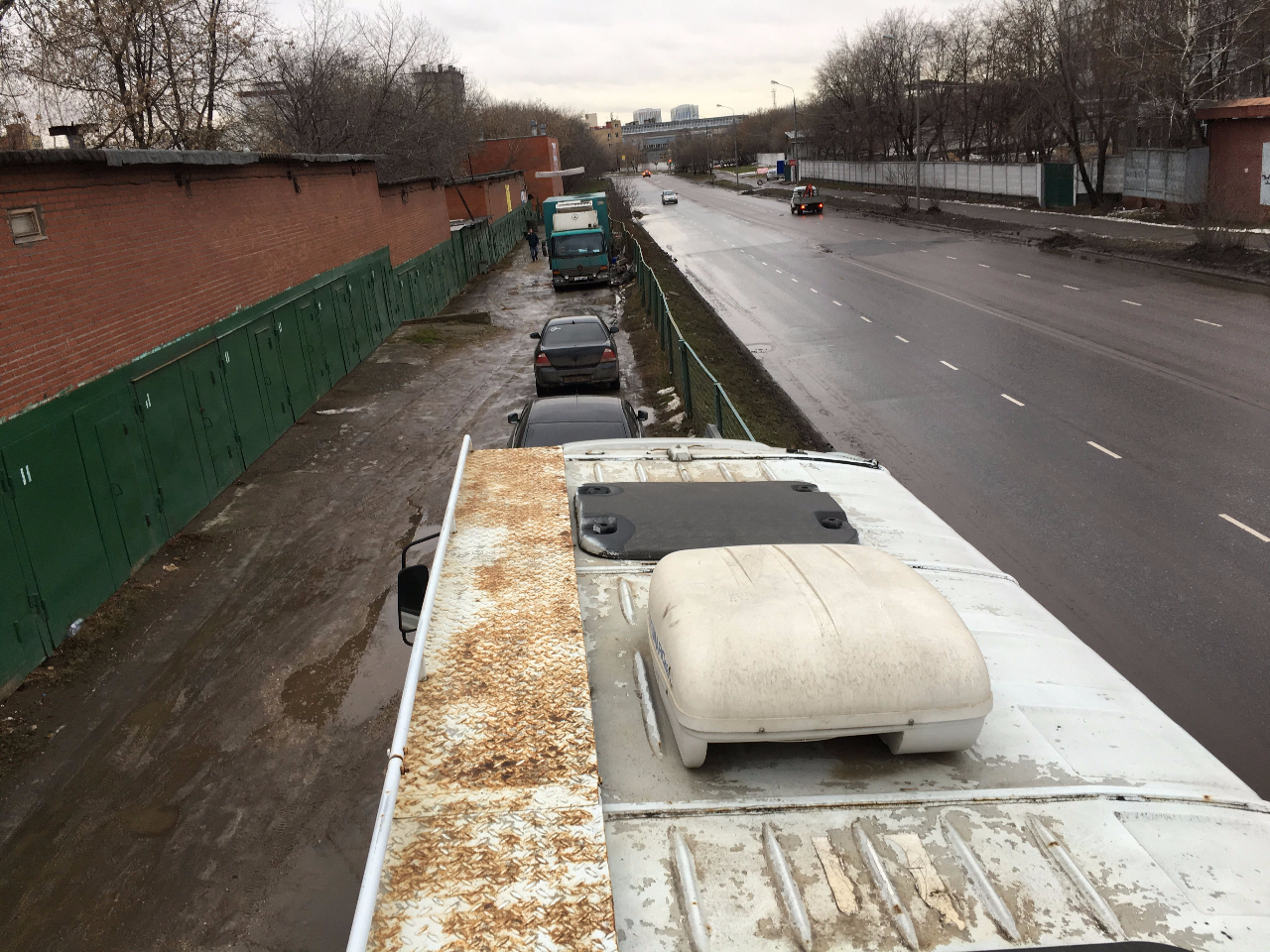

Поставил лесенку на крышу, не удержался, залез наверх - красота! Высота крыши получается на уровне 3,5 м, и, хоть у меня нет боязни высоты, но всё равно под порывами ветра возникает желание за что-нибудь схватиться....

А что за бокс на крыше?

Мне бокс напоминает, либо кондей, либо, что-то для спец. связи или спутника.

Да, это кондиционер штатной/заводской комлпектации

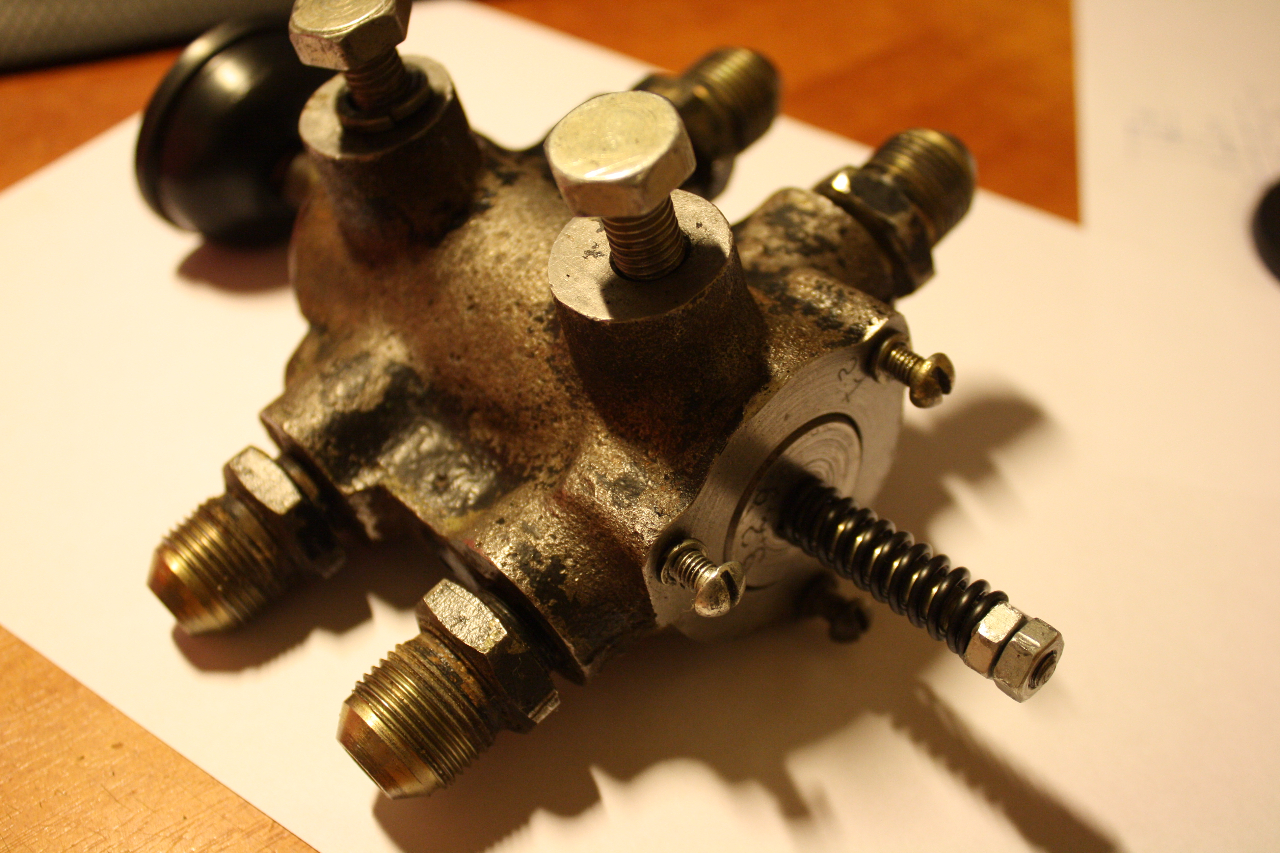

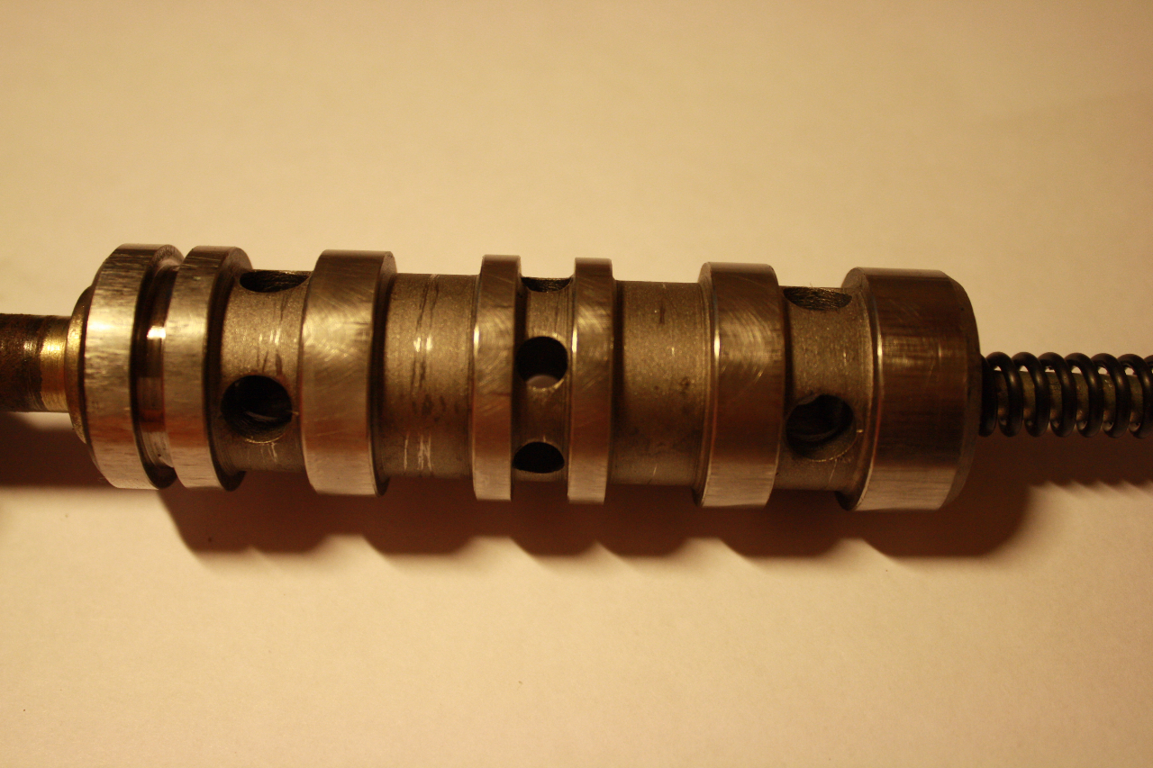

Ну и начал борьбу с управлением задними колёсами - кто видел, тот поймёт о чём я. Снял золотник, много думал вслух...
В золотнике болтались куски срезанного колечка, буду шлифовать пастой ГОИ - может, поведение изменится....

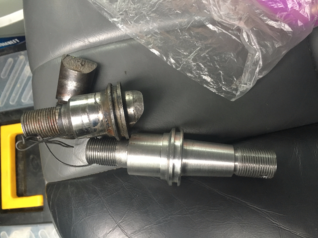

Временно поставил палец с 3848.51, заказал токарям 2 новых пальца. Передний силовой подключил через РВД вместо стальных трубок, замятых в результате поломки пальца (силовой цилиндр без крепежа к раме начал телепаться и замял гидравлические трубки).
После переборки золотники отстроил его правильное положение (как ни странно, но золотник сделан так, что полностью не открывается в крайних положениях, в результате наблюдается лёгкое дросселирование). Немного прокатил по району - едет намного лучше (не так, как при поездке в ГАИ), но всё равно "что-то не так". Благодаря помощи harry2000 выявили факт неотстроенности муфты свободного хода.

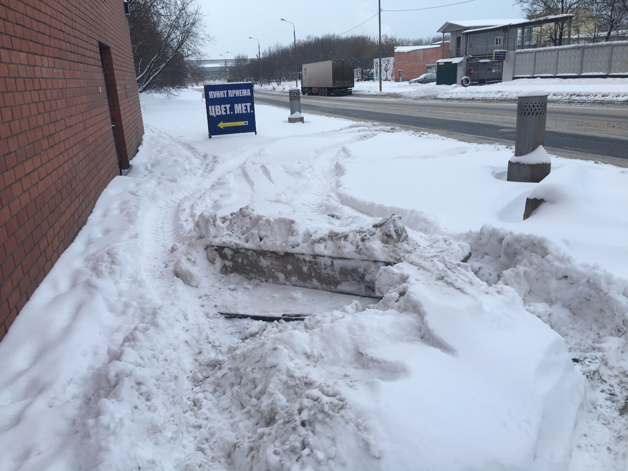

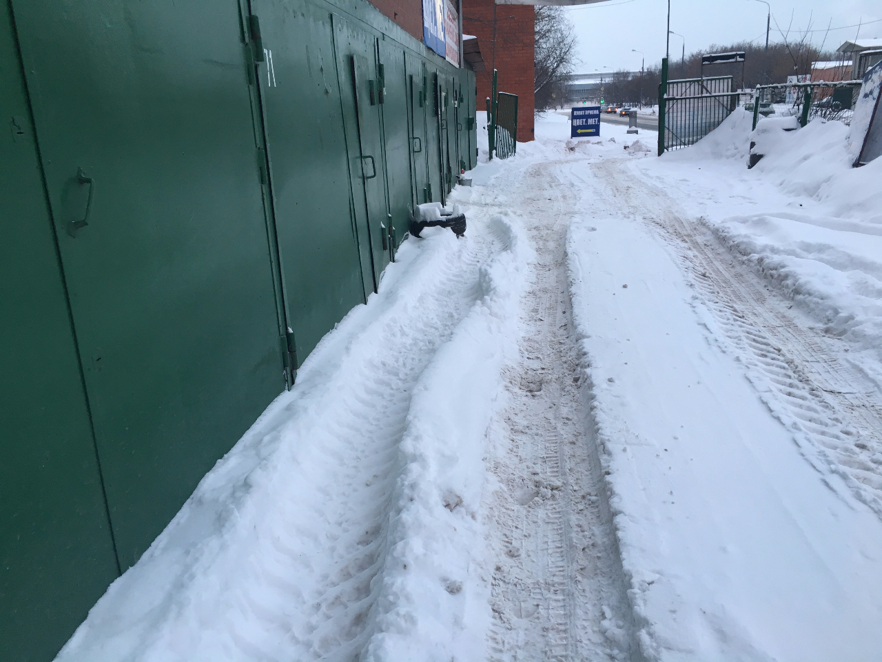

На фото ниже - иллюстрация "ювелирной" работы рулевым при попытке не распороть левый борт при выезде из гаражей.
При выезде из гаражей поехали прямо по снегу, на секунду показалось, что тяжеловато идёт. После возвращения оказалось, что это "суперфаркоп" зацепился за блок, который под снегом был незаметен.
Всё-таки по снегу это шасси идёт просто восхитительно.

Выточили палец для силового цилиндра ГУР. На бусике сейчас палец стоит с шасси, а на шасси поставим этот.

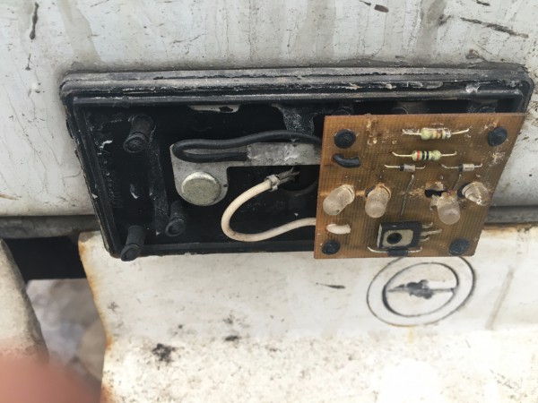

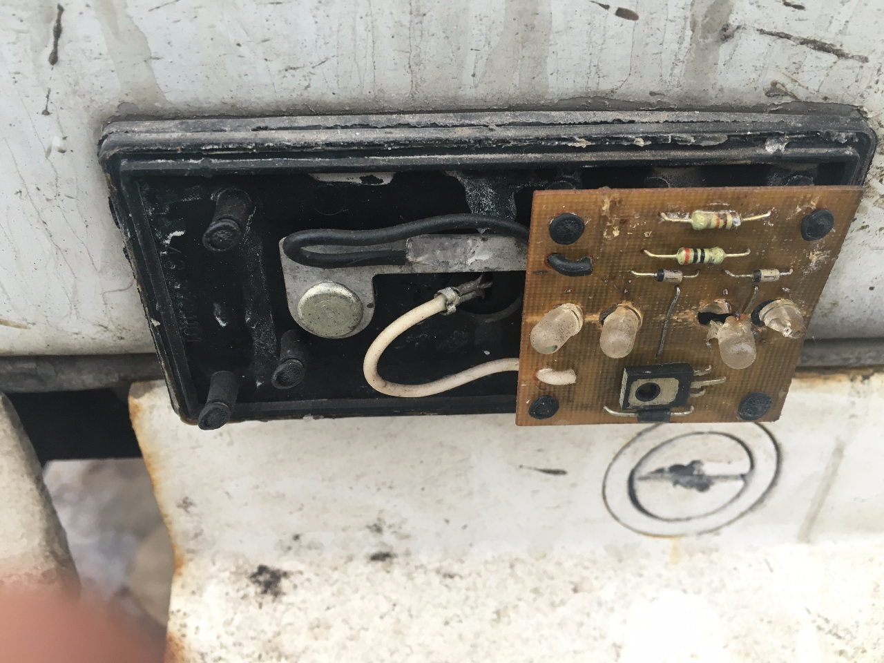

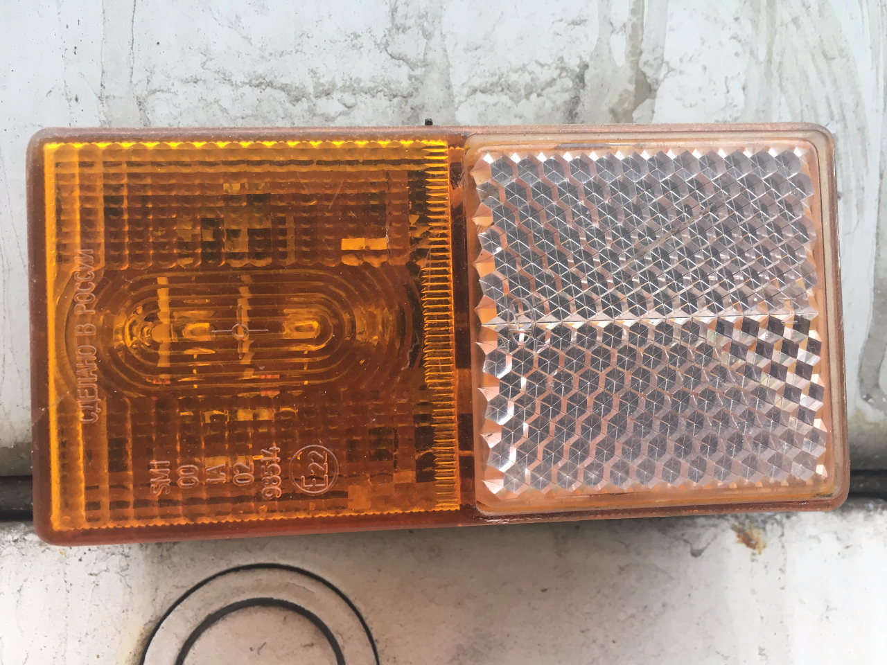

Из непонятного - впервые вижу такие габариты (светодиодные) - старые замял о забор. От чего они такие?

С белым не нашел, а вот одноцветный вот
[img]http://i.avtoall.ru/product_pictures/medium/003/039856.jpg[/img]
http://www.avtoall.ru/fonar_gabaritnyiy_24v_osvar-039856/

Petrov_kamensk писал(а):[post]312916[/post] С белым не нашел, а вот одноцветный вот
С этими всё понятно, меня ввели в ступор именно те, что установлены.

Сообщение rebizov »
Они же, заразы, и комбинированные, и светодиодные...
