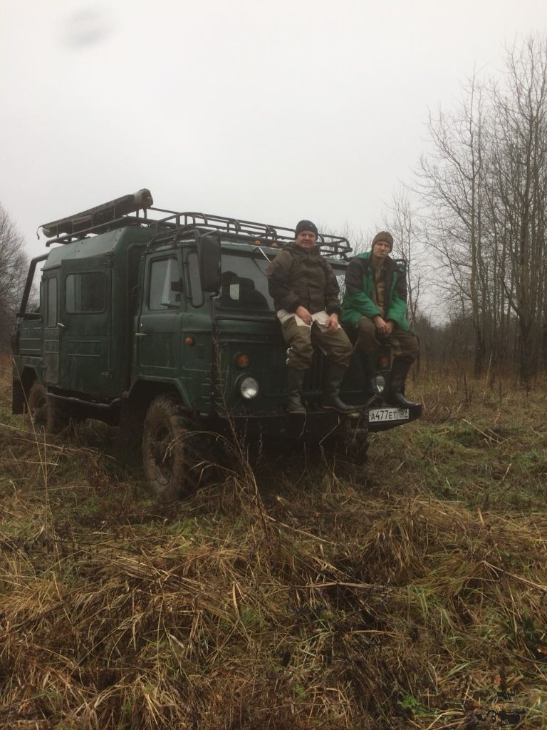

Ну вот и очередной выезд (второй однако) По полям, по долам прокатились: 120 км по трассе, 50 бездорожья. Для начала интересное, научно-познавательное (техническое) За день до выезда бяда не мог уснуть, одолевали мысли: какого хрена она не тянет при компрессси 9,5 - 10 АТи?!! Проворочался пару часов и вдруг осенило: а может из-за фильтра?!! Он у меня стоит в магистрали под самым бензонасосом (то бишь - высоко), а уровень топлива в баках ниже получается. Штатный фильтр тонкой очистки стоял на раме (ну как у всех, ток был без фильтрующего элемента) Я его и скинул. Временно, а теперь уже видимо на постоянно. И поставил жугулевский прозрачный (через него хорошо видно как топливо фурычит) Так вот, о чём это я? И так мысль: если его вернуть на прежнее место, то он будет постоянно заполнен по уровню в баке и насосу проще будет качать (не будет изменения давления в шлангах при переходе через фильтр) Не будет образовываться воздушная пробка. И вот поставил и радость то какая: полетела ласточка!!!

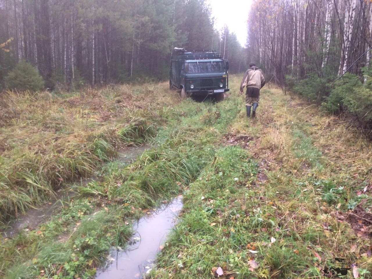

В продолжение банкета: Первые 20-30 км проперделись, прочехались и машин просто запел. Засекли расход 40л/100 км (многовато вроде) Ну может ишо и притрётся. Пока рад, что ваще едет.Асфальт прошли замечательно. За исключением дворники посреди дороги отказались работать. Полка акустическая не даёт подлезть к движку и проводам (вот первые минусы девайса) Второй минус - здорово об него башкой на бездорожье трескаться (эт я по УАЗику ишо понял) Немного от сотрясения помогает танковый шлем, главное его не забыть одеть (первый удар сразу же напоминает) Съехав в лесо-поле мы опять попадаем в свою, родную стихию. Подкачка у нас не работала (компрессор благополучно и щедро гонит масло) На случай "аля-улю гони гусей" было взято два компрессора от пузотерок, ну и успокаивали пара запасок на жопе. Благо ни чего не востребовалось. Полем прошли замечательно - якорь мастерить не пришлось (перекрестились) А вот в лесополосе в колеях запутались во мнениях со штурманом и ваще встали поперёк "рельсов" в двух колеях. Пришлось настраивать лебедку. Прямо по направлению машины лебедиться не за что, тонколесье одно. Настроились под углом, ну и конечно же порвали трос. В первый выезд рвали задний, теперь передний. Настроили ишо раз, ну и ишо раз опорвали. Дураков два раза учат. На третий уж раз решились за мелколесье, да и на выезде уже были то. И у нас всё получилось. В остальном всё прошло без приключений. Намеченная цель была достигнута, реализована. Из интересного заработали дворники, када веткой по кабине (по шапке) прилетело. Ток теперь они стали самопроизвольно иногда включаться - видимо отрабатывают за простой.
Чую дело в датчике , что отвечает за доводку дворников до конца (када переключатель уже отключен) Нарекания получили тормоза, сегодня прокачали, всё норм воздуха нет. По анализам: первый раз легко нажать, а на второй раз колом встают - замена гл.тормозного. Я его уже давненько пытался ремонтировать (манжеты менять), но безопытным путём пытался заколотить поршень в цилиндер обратной стороной. Вот и боюсь что покоцал там всё. Лучше уж заменить думаю. Ну вот наконец то начал получать удовольствие не только от ремонта, но и от поездок.
Чую дело в датчике , что отвечает за доводку дворников до конца (када переключатель уже отключен) Нарекания получили тормоза, сегодня прокачали, всё норм воздуха нет. По анализам: первый раз легко нажать, а на второй раз колом встают - замена гл.тормозного. Я его уже давненько пытался ремонтировать (манжеты менять), но безопытным путём пытался заколотить поршень в цилиндер обратной стороной. Вот и боюсь что покоцал там всё. Лучше уж заменить думаю. Ну вот наконец то начал получать удовольствие не только от ремонта, но и от поездок.У вас нет необходимых прав для просмотра вложений в этом сообщении.
