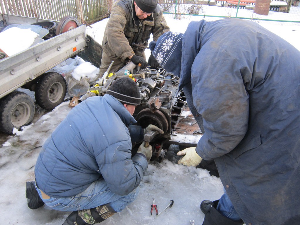

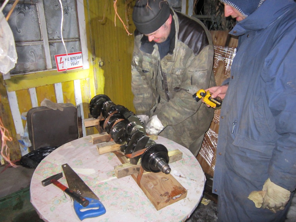

Хочу Сказать ОГРОМНОЕ СПАСИБО !!! Нашим одноклубникам за оказанную помощь в демонтаже и разборке двигателя и предоставленный инструмент
MrBullyDouzer .ototich .Дмитрий .kliss
Так же хочу сказать ОГРОМНОЕ СПАСИБО!!! за предоставленные съемники
Монах80,Борис ,903.......(Сергей),Старина.
демонтаж и вскрытие прошли успешно, при проведение работ ни кто не пострадал,
гайкам досталось из за некоторого упрямства и слабого знания мат части ........

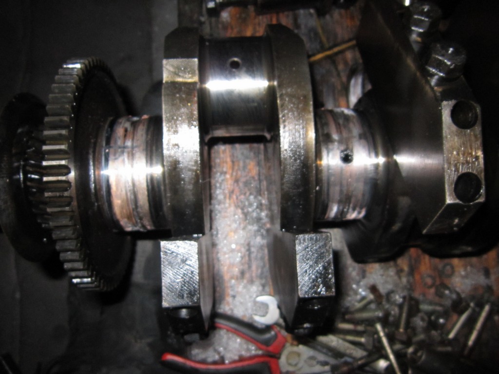

вскрытие показало пострадавших тлько 2 коренные шейки кол.вала , вкладыши приварились до такой степени, что снимали их при помощи зубила,
фото приложу чуть позже ,
пострадали только 2 Польские гайки демфера переднего

все конечно (коренные),
смысл ставить вал в станок и шлифовать только 2 шейки , и заказывать только ремонтные вкладыши только на 2 шейки (продаются только комплектами ) ,

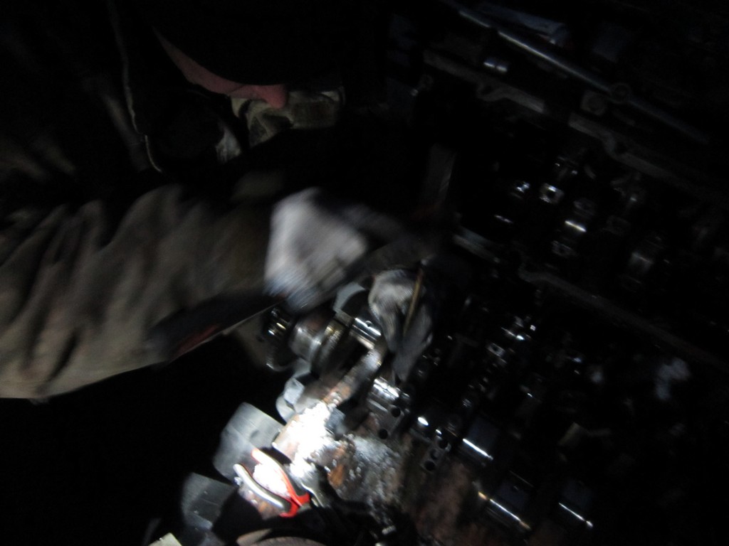

немного фото

молодцы, потом его обратно еще собирать
а там про -30 кто то писал.
палатку бы под это дело.

у меня так же на моторе намотало,(на 240) после того как проточили обнаружил трещину,вдоль шейки.так как эксперименты люблю а времени вагон,поставил его на двигатель,после запуска сразу почуял что двигатель начинает тяжелее крутиться,скинул поддон,и открутив шатун увидел что вкладыш начало снова зализавать,когда провёл ногтем по трещине почуял острые края,взял нож и кончиком провёл по трещине ,чем удалил заусенцы,поменял вкладыш ,счистил ножом баббит с шейки,и всё собрал назад ,завёл,и двигатель отработал в адских условиях (лес)после этого 5 лет,пока не оборвало шатунный болт и двигатель не показал кулак дружбы,кстати совершенно на другом цилиндре.если что извините,фотки навеяли воспоминания молодости
