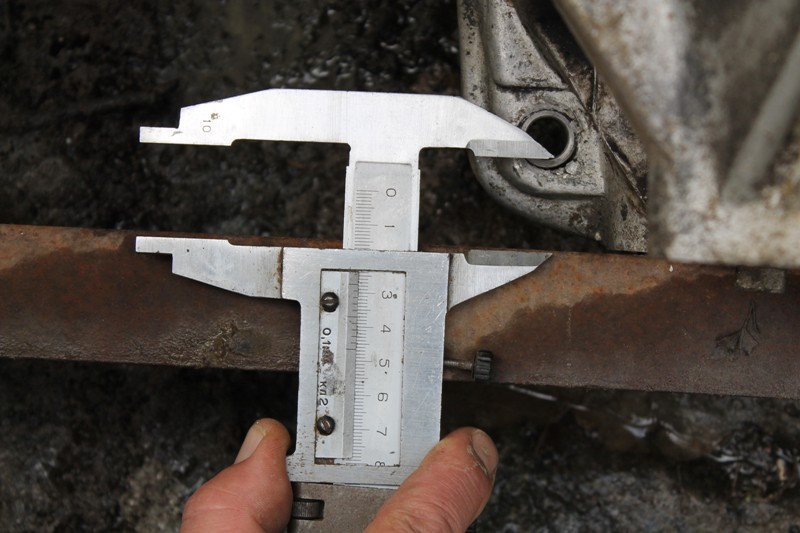

Сегодня была попытка поставить ЗМЗ-41 на раму.Возникли проблемы с задним креплением двигателя.Несовпадение 8мм. Завтра выложу фото.

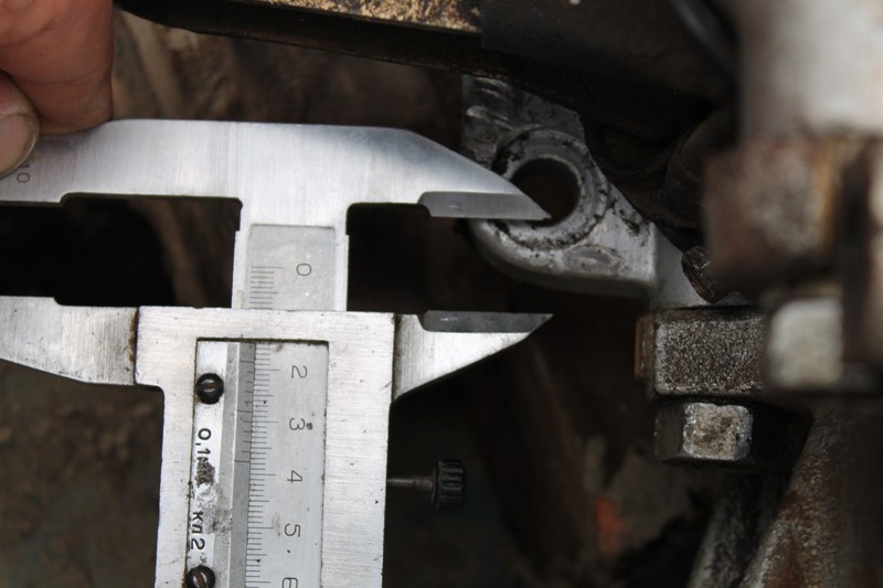

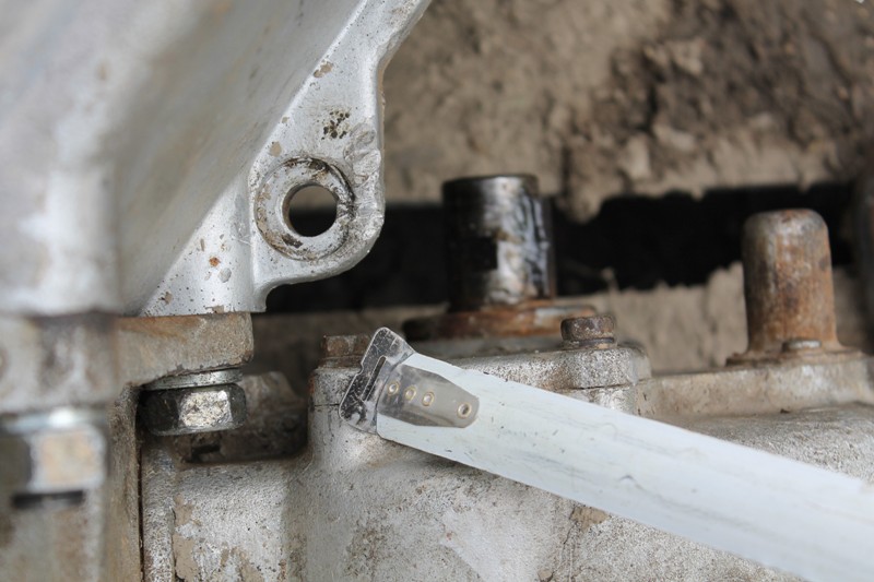

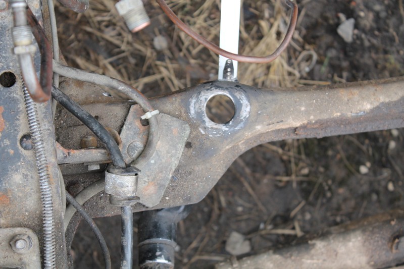

Проблема состоит в том, что расстояние от края колокола до заднего крепления двигателя не совпадают в следствие чего КОМ упирается в балку.

Ещё несколько фото

На последнем фото видно каким местом ком упирается в балку.Буду сдвигать отверстие на балке назад.

Странно как то это всё.
у меня всё встало по местам без вопросов ,
я опоры с траверсы не снимал ,прям на них и насадил ,даже не задумываясь ,село ровно без перекосов

Я тоже начал ставить с опорами.Если у форумчан есть возможность замерить расстояние до отверстия в колоколе напишите.
Сообщения: 2434
Re: Кто мечтал о ЗМЗ-41?
попробуй открутить передние крепления и посадить задние.
Если в этом варианте задние опоры сядут нормально
то посмотри как стали передние крепления,
они у тебя самодельные их то легче заново изготовить.
этот вариант самый легкий кажется.

мне зрение изменяет или на этой фото такое же растояние???
