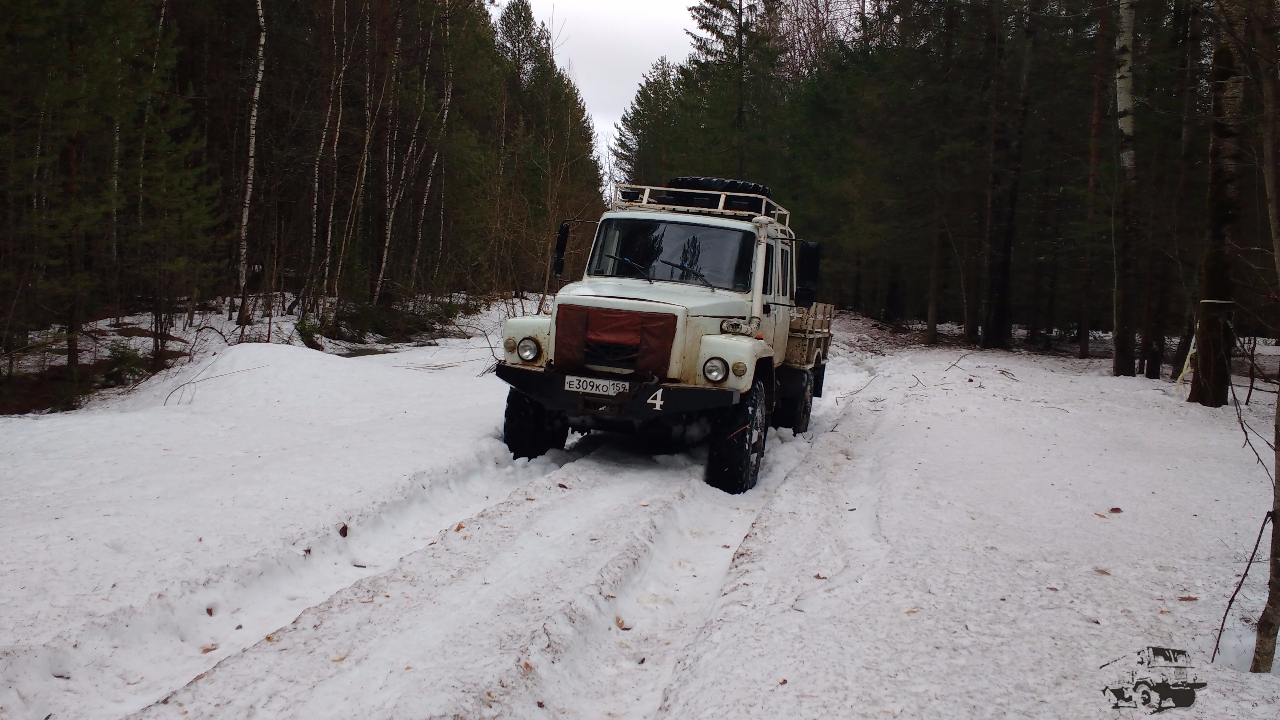

Я не травился, у меня 3очка спереди и сзади 2,5. Снег тупо приминал и накатывал, хорошо шло, пока с разгону в рельс не упёрся мостом. Неделей ранее и по сухому снегу шёл нормально не травясь. Но знаю что когда стравишся вообще как подменили машину :D

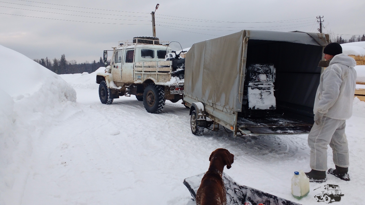

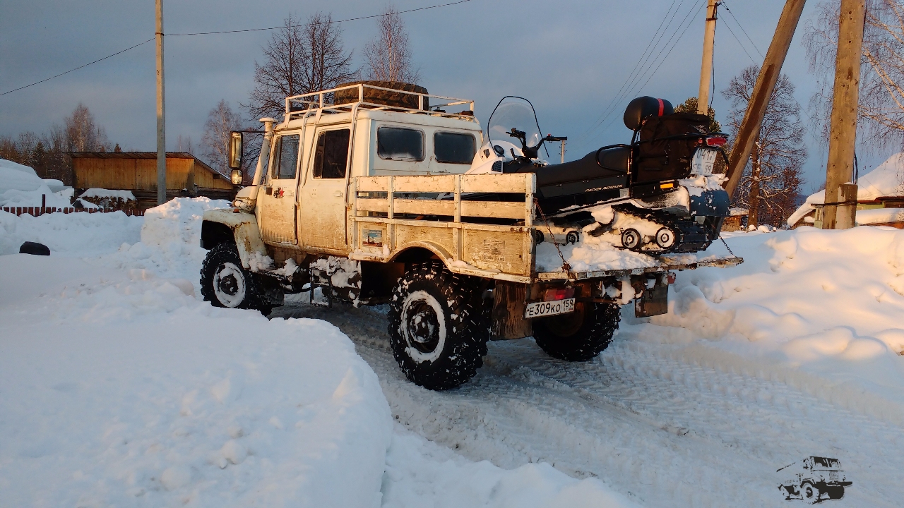

Сегодня провел ещё один замечательный день со своими друзьями, Егерь на ВЫСОТЕ. Легко увезли два полноценных снегохода, 4 собаки, сани, пилы, топоры и прочий мелкий скарб+три человека. Готовили солонцы.

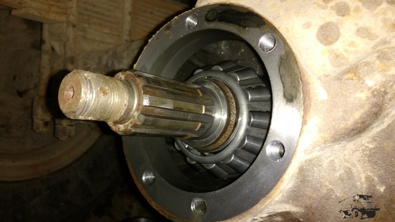

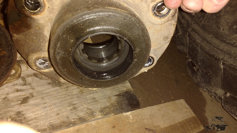

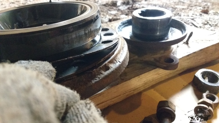

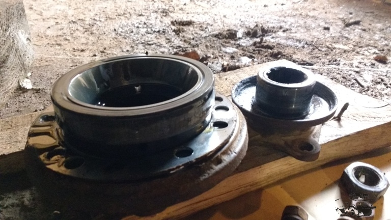

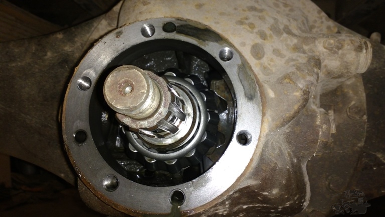

Беда подкралась к хвостовику заднего моста. Появился сильный люфт и продольный и поперечный. Снял крышку хвостовика, на ней куча прокладок металлических. Правильно ли я понимаю что убирая эти прокладки устранится люфт? И второе, отверстия в крышке видны на фото, как должны стоять, вертикально или горизонтально, я торопился когда снимал и не сделал засечку контрольную.
sablia
Сообщения: 390
Поблагодарили: 8 раз
Мой ДРУГ-"Егорка" ГАЗ 371310 Егерь.
Сообщение sablia »
Отверстия на крышке для слива масла должны быть вертикально.Прокладки регулировочные,убирая их поджимается подшипник,но в вашем случае мне кажется нужно смотреть ролики подшипника.Обычно прокладки очень редко трогают.Скорей всего хана подшипнику.Помойте и смотрите ролики если есть риски или потёртости ,под замену вместе с обоймой.

В газоновский редуктор не лазил,но те прокладки,что на фото,не имеют отношения к регулировке подшипника хвостовика.

Да они так для красоты стоят.

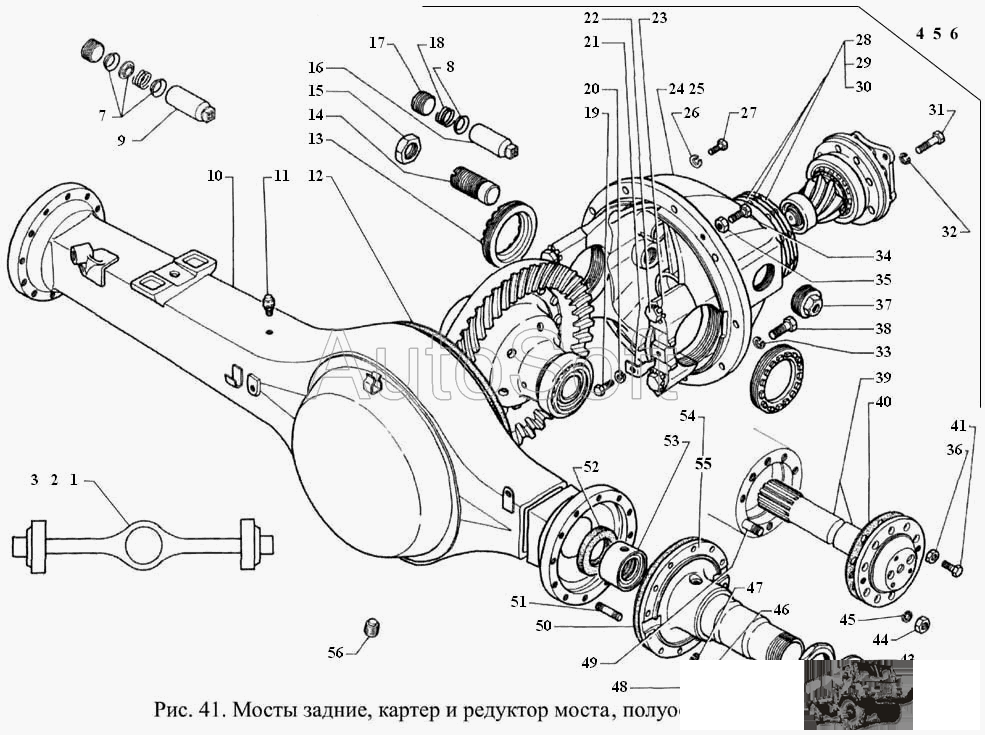

Те что на фото,регулируют зацепление пары,а подшипники регулируют шайбы с каталожным номером 53А-2402170 до 53А -2402191.Во всяком случае по схеме так. http://www.mkad86.ru/acat/cars/gaz/gaz- ... ov#p136811

вообщем очередной несходняк с газ 66 и газ 3308. Конструкция у них разная редукторов.

Вроде конструктивно схожие редуктора,вот 3308 http://www.specserver.com/upload/acat/2 ... _mosta.gif. По факту,если регулировочные шайбы,с фото, выкинуть,то пару зажмёт.

Не могу пойти спать, не даёт покоя мне этот редуктор. Сходил в гараж, осмотрел крышку хвостовика, вроде как она действительно должна состоять из двух частей, значит это точно такая же конструкция как и на г66. На валу хвостовика установлена шайба упорная между подшипниками, её мне и надо подтачивать или я ошибаюсь?

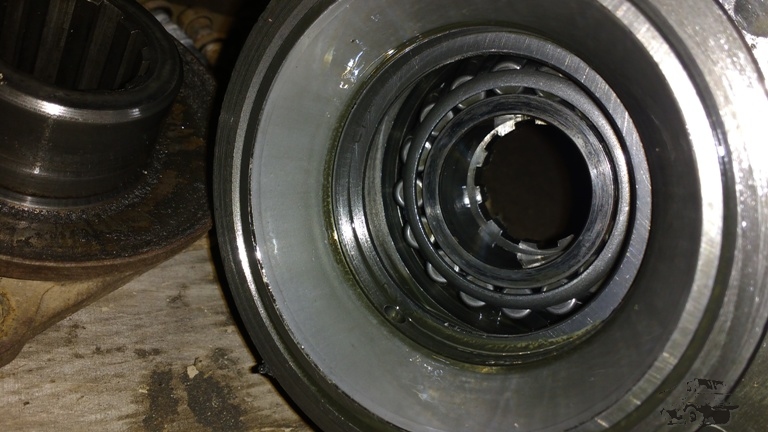

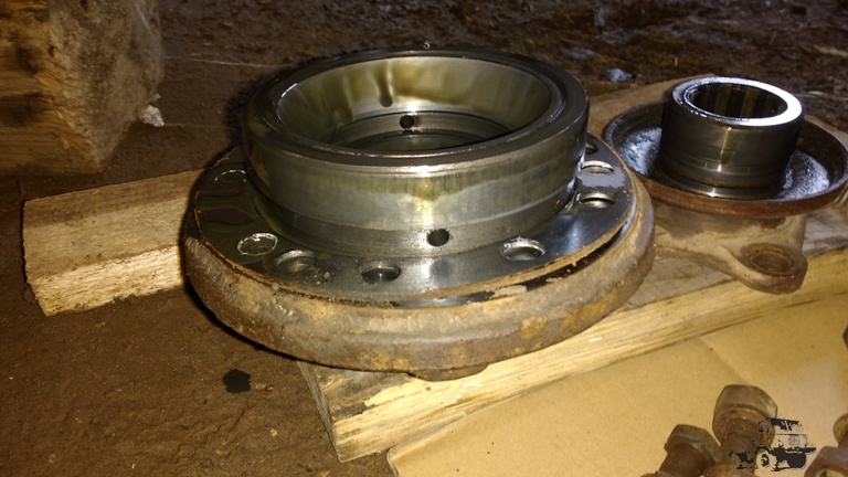

Вот сделал дополнительно фотки, может по ним понятнее будет.

По виду подшипники нормальные.Если флянец был нормально затянут и всё равно был люфт,то можно подумать на передний опорный подшипник.Возможность ревизии без разбора надо смотреть по месту.

Сточил кольцо упорное на пять соток, собрал. Люфта нет.

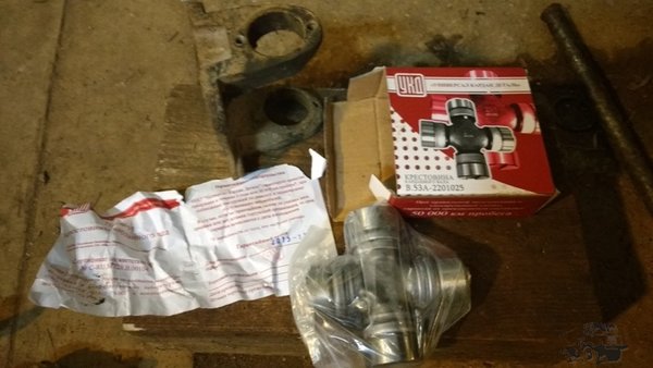

Снова раZьебало крестовину на переднем кардане, и это при том что смазываю постоянно, даже смазка не успевает высыхать и водой вымываться. Заменил, вибрации пропали.

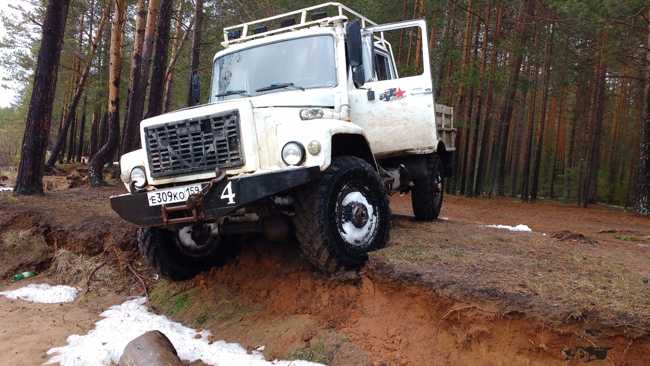

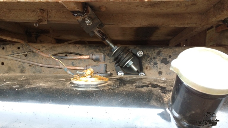

Заменил все опоры кабины на подушки ДВС от шнивы. Также впендючил как у Веремеева и Караульщикова доп опору из краба и реактивной тяги. Результатом доволен, в кабине вообще тихо стало, на гребёнке беззвучно почти. Но появилась сильная раскачка на больших ямах и кочках, надо ставить амортизаторы на кабину.
Заменил бак. 100л, для газели типа. Теперь меньше торчит он в колее и можно полноценную подножку сделать для пассажиров заднего ряда.
Вообщем два дня плодотворно прошли и результатом я доволен.

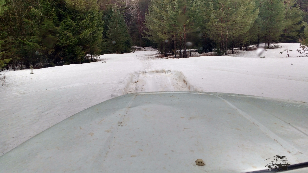

Прокатился в лес, снегу ещё много, весна чтото тянет с приходом.

Советские крестовины надо искать.В Перми в магазинах один Китай,ресурс 10-30 тыс.без разницы,какой грузовик.Раньше были хорошие крестовины Прогресс,делают на Украине,но сейчас я их не вижу.

Заводило писал(а):[post]351619[/post] Снова раZьебало крестовину на переднем кардане, и это при том что смазываю постоянно, даже смазка не успевает высыхать и водой вымываться. Заменил, вибрации пропали.
Может хабы сделать? тогда кардан меньше крутится будет...
