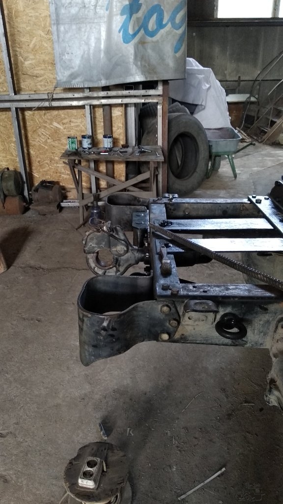

Сообщение л-т »

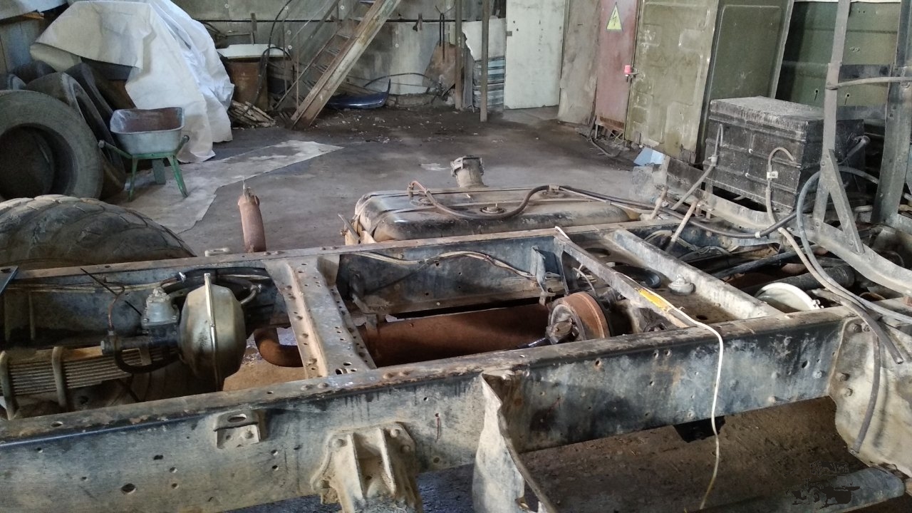

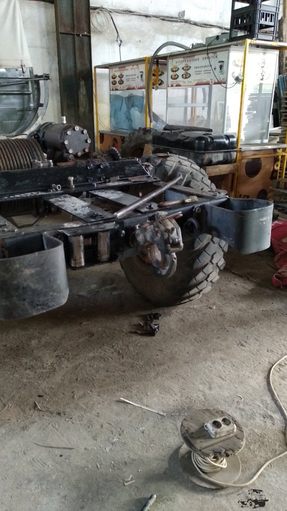

На сегодня прикидочная примерка. Завтра закрепим.

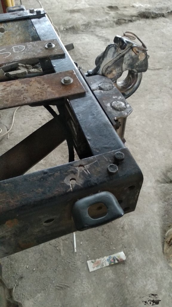

Сообщение л-т »

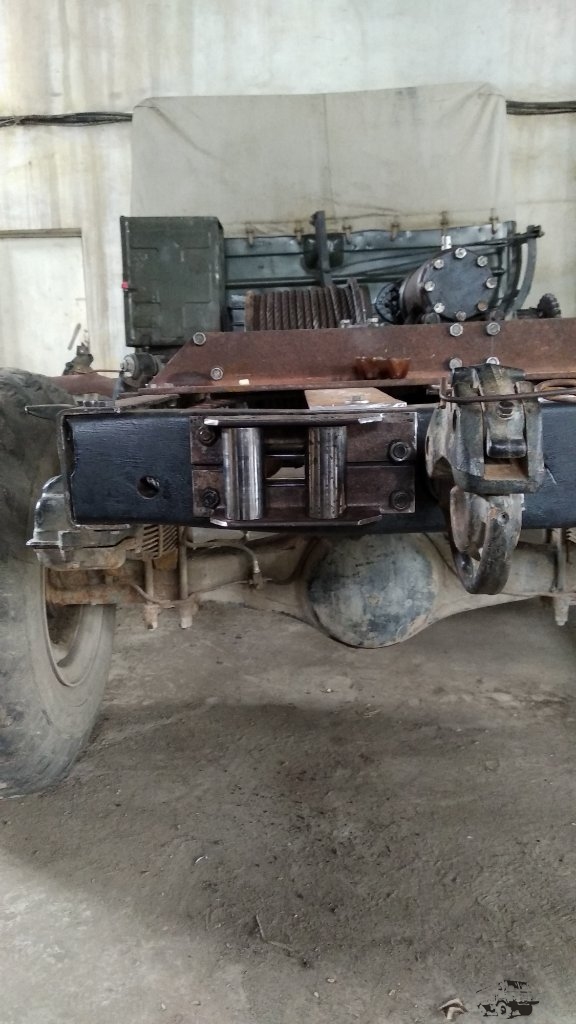

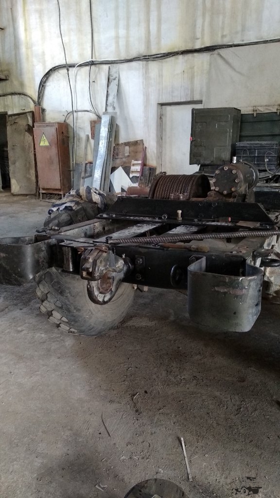

Пока получается вот так.
Отбойники придётся не ставить, перекрывают трос.

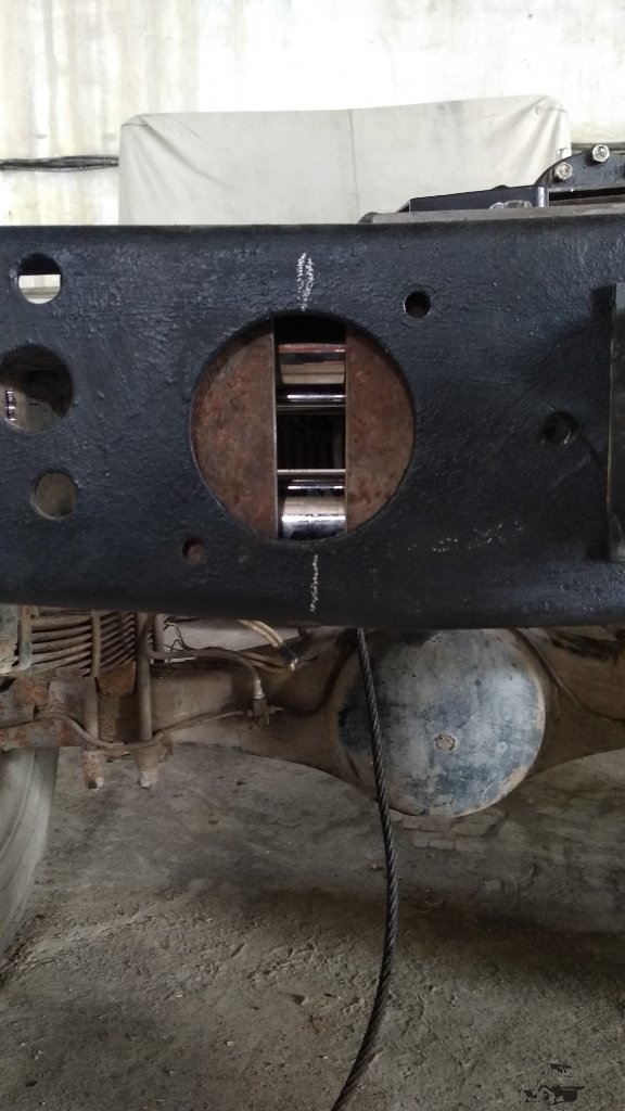

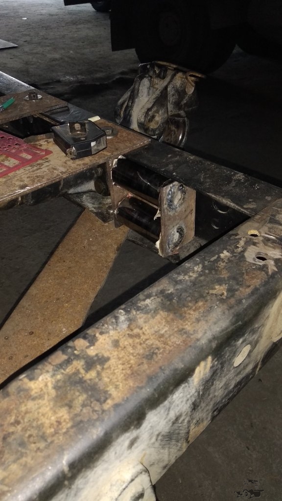

Сообщение л-т »

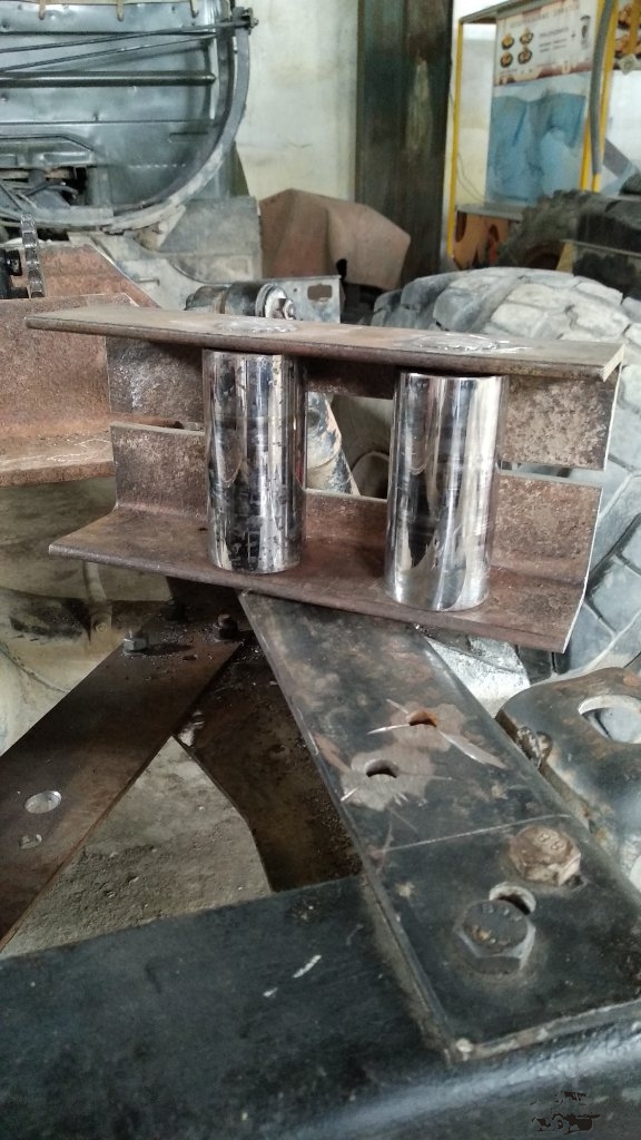

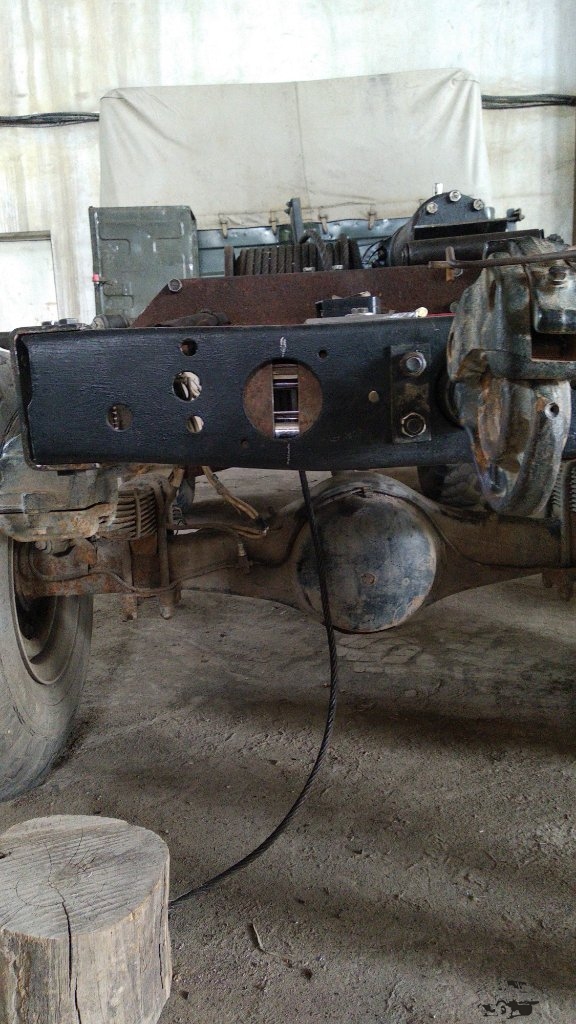

Отбойники подогнём по месту и поставим. Ролики поместились в отверстие от розетки. А пока вот так....

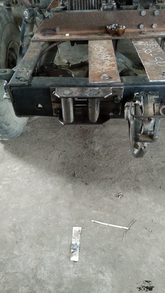

Сообщение л-т »

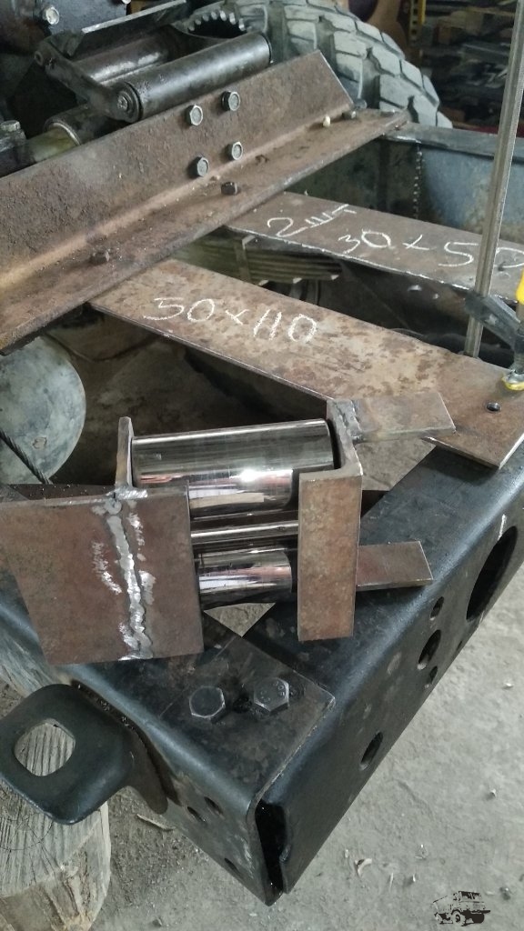

Прижимной ролик получился вот так.

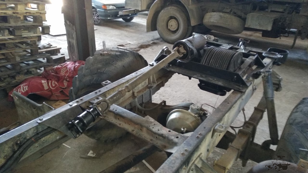

Сообщение л-т »

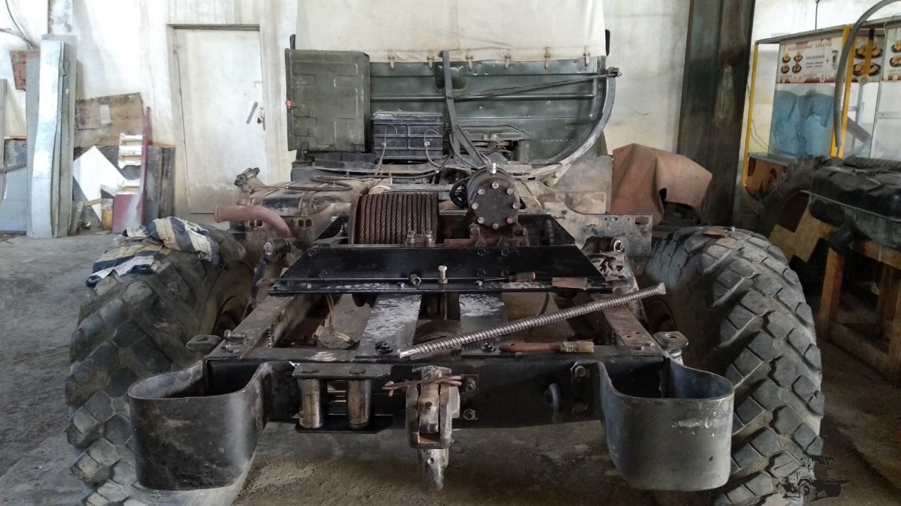

Общая картинка. Сзади закончили, дальше обвязка рычагами и карданами.
Пока всё нравится.

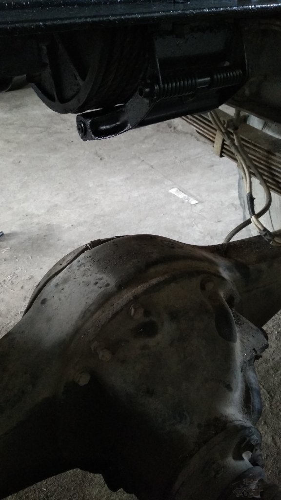

Сообщение л-т »
Перенесли вакуум.

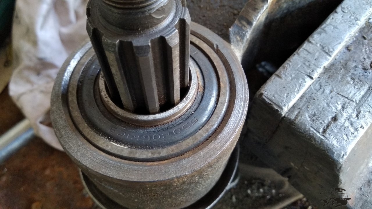

Б-эшка (кабриолет из Крыма)

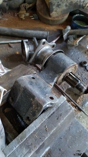

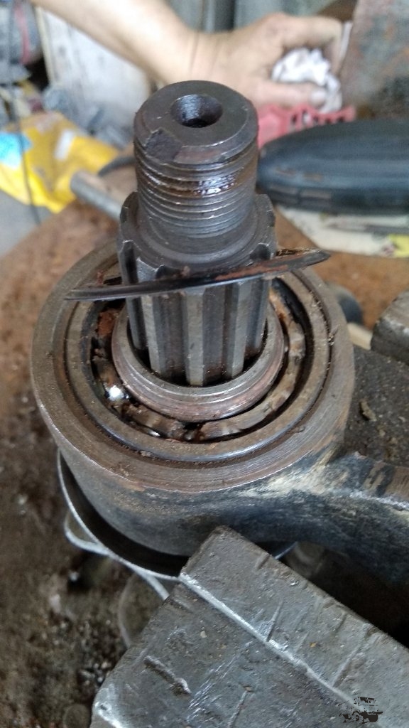

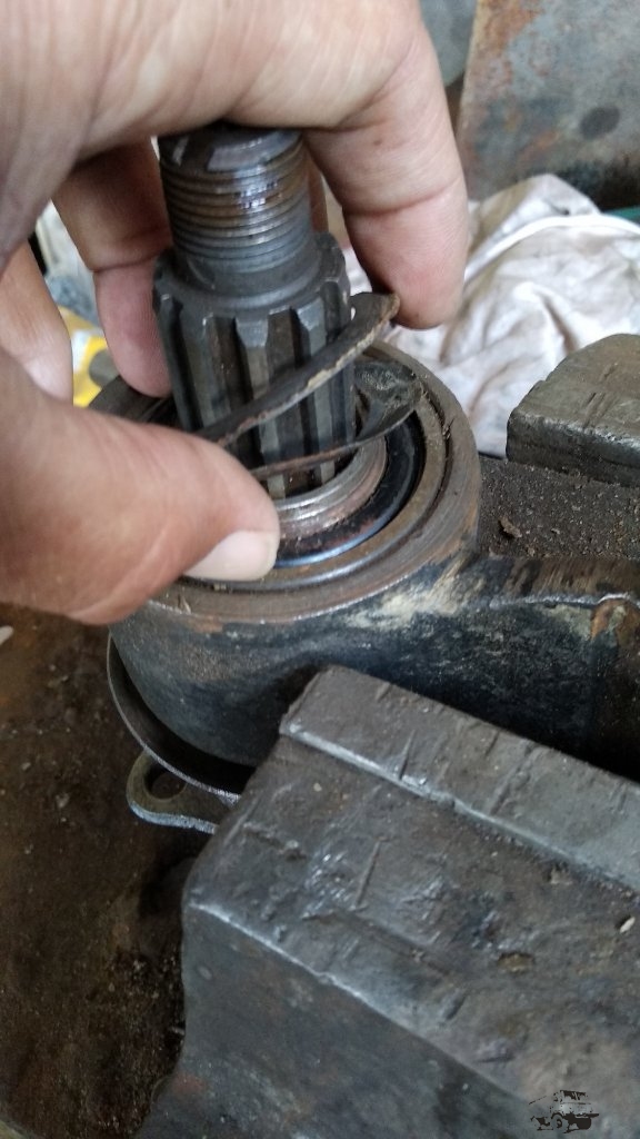

Сообщение л-т »

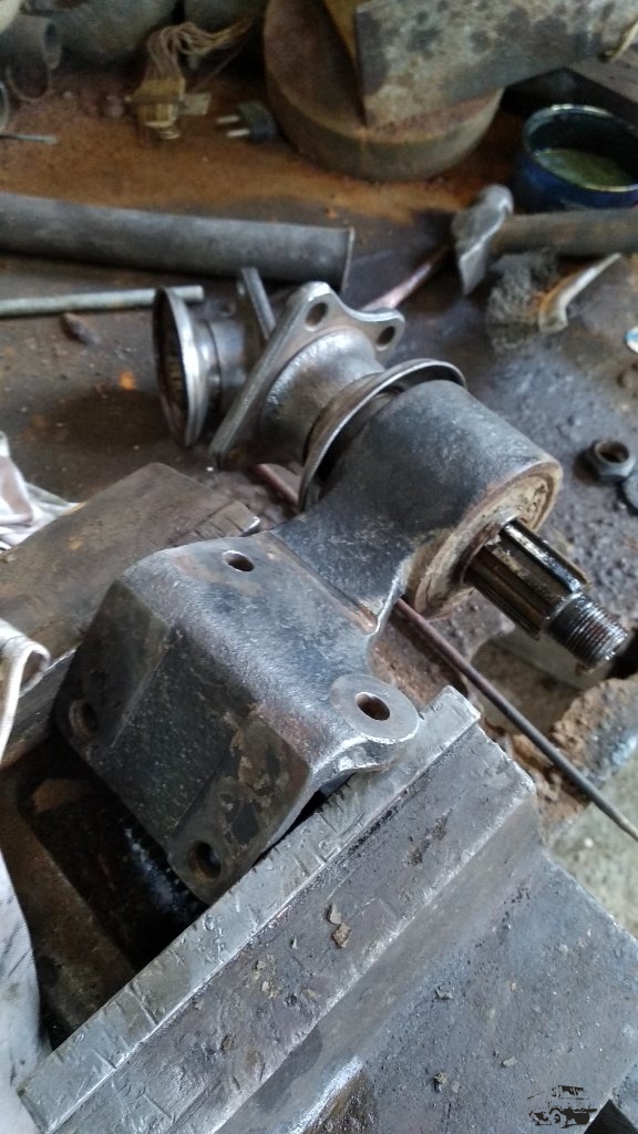

Докапались до подвесного. Интересная конструкция закрытого подшипника. Помыли, заполнили синей смазкой, износа подшипников не увидели, покрасили.

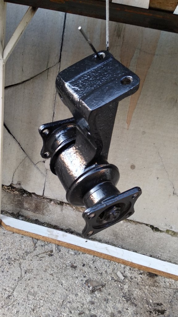

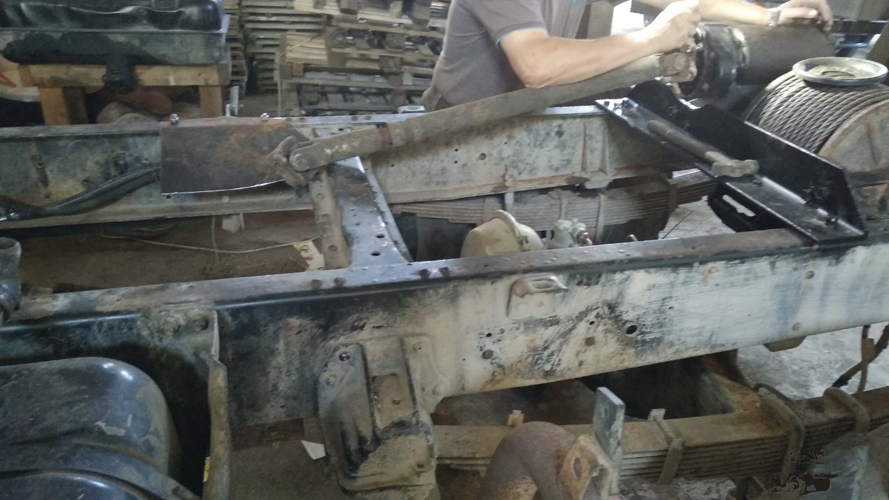

Сообщение л-т »

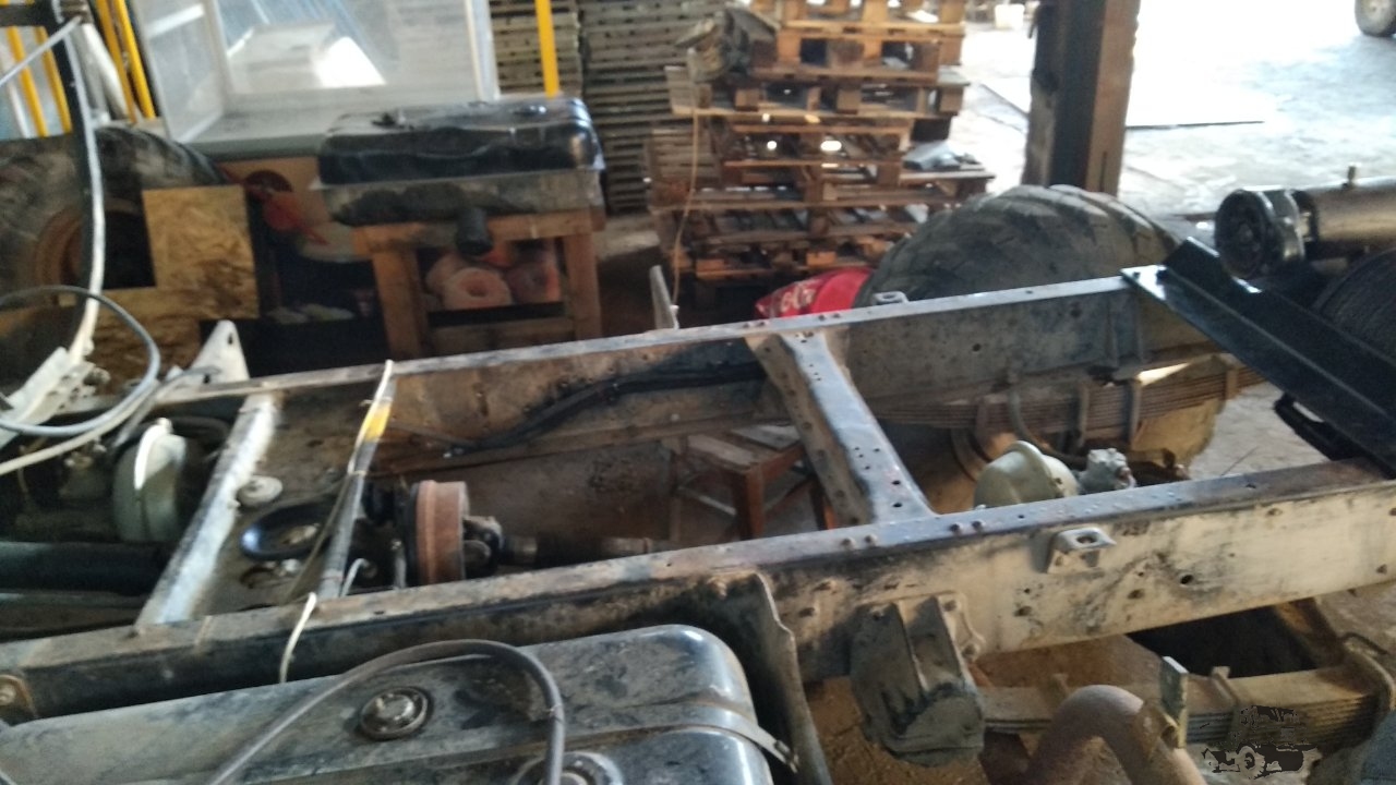

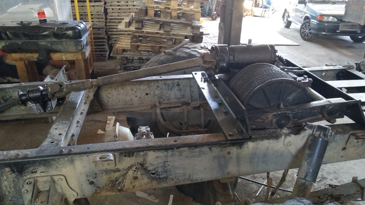

Вот так получилось. Сегодня будем ломать мозг, как поставить, что бы углы карданов были рабочими.
Сообщения: 4411
[ref]л-т[/ref], углы карданов важная вещь.. Может даже какой дополнительный кронштейн сделать для пром. опоры, в угоду как можно более тупым углам карданов :shock: :idea:

Сообщение л-т »
Борт с ровным полом тем и хорош в моём случае, что становится нормально. Там запас примерно 14см по брусу и где то 16-18см по кузову. Давно измерял, сейчас не помню. Одну поперечину придётся убирать, посередине. Не критично, по месту посмотрим как усилить. что бы не потерять грузоподъёмность и не провалить пол. Должен встать без особых переделок. Посмотрим.

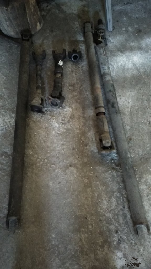

Сообщение л-т »
Вот из этих палок, которые уже есть будем мудрить привод. Давнишнее наследие карданов от Камаз лебёдки и приводов насоса МАЗ от цистерны, ещё какой то переделанный Уаз кардан.

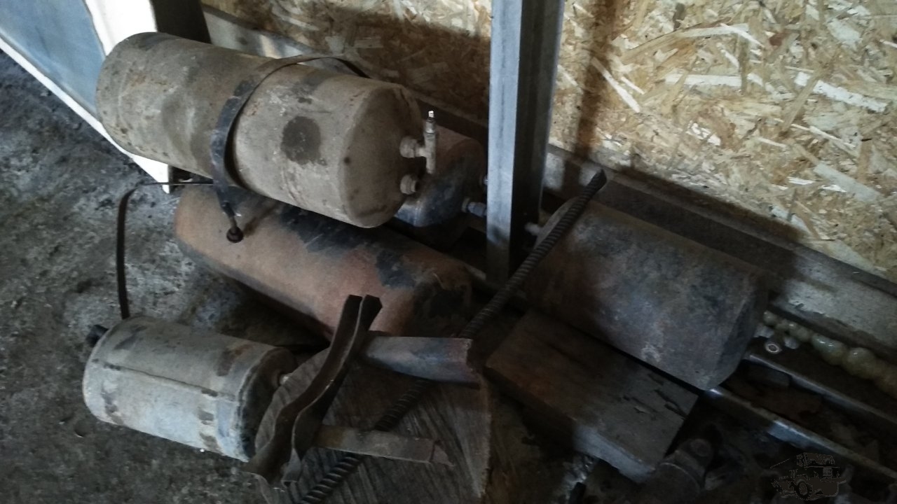

Из этой кучи баллонов будем мастырить воздух. После лебёдки. Подкачка сильно пограблена, восстанавливать не хочу. В моей практике пригождалась редко, больше для профилактики, что она есть. Выведу один или два по бортам вывода под выносной шланг подкачки с пистолетом, под быстросъём. Мне по болотам под пулями не бегать и не ездить, будем качать по необходимости воздух не спеша.

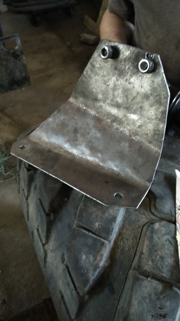

Весь день ушёл на примерки и прикидки. Порезали кучу картона и две пластины.
л-т
Сообщения: 2000
Откуда: Крым,Феодосия.

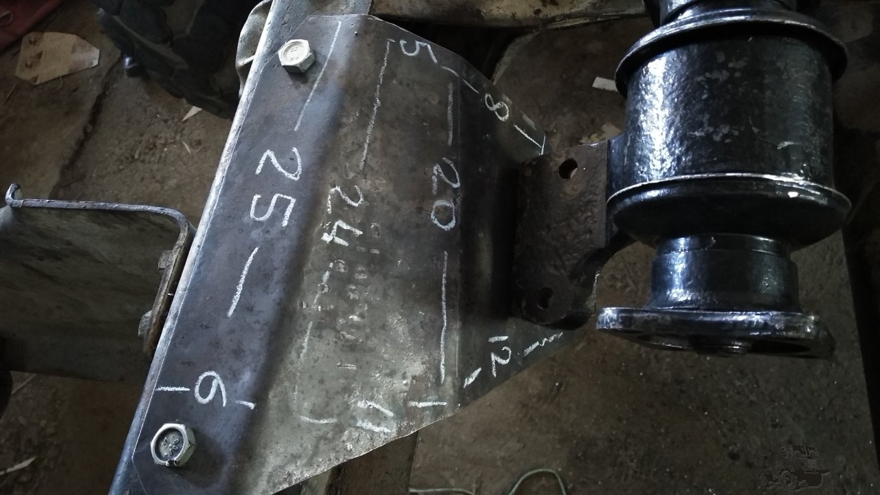

Сообщение л-т »
Пришли вот к такому кронштейну. Пока не окончательный вариант. Для завершения не хватает ещё одного кардана. Отдал токарю поженить Уаз кардан с 66-м карданом, длинна будет 54см. Один из Камазовских карданов подошёл без переделок. как нарисуется общая картинка с рабочим проворачиванием карданов, снимем, поменяем крестовины, почистим, покрасим.

Сообщения: 4411
Да.. Хорошо поработали 8) на кронштейн побольше рёбер жёсткости..
И будет хорошо..
Сообщения: 4411
[ref]л-т[/ref], как ты кардан между размерами расчитываешь? Ему некий лювт нужен так сказать на движение узлов /агригатов которые кардан связывает.. Как ты зазор высчитываешь?

Сообщение л-т »
Рулеткой замеряю. Ещё каждый кардан со шлицевой.
