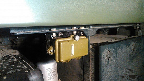

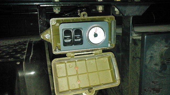

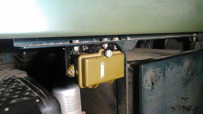

ГАЗ-66-02 "Шоршень" Евгений_НСК
Mikhail.Sukhanov писал(а):[post]447280[/post] Добавление упругих элементов в подвеску увеличивает ее жесткость
Выше Славон выразил своё мнение насчёт комфорта на пустой машине, согласен.
Давление в подушках поддерживается в зависимости от загрузки, я например, на пустой машине подкачиваю всего примерно 0,5 атмосферы, чтобы только держать рессоры в рабочем положении, компенсируя вес кунга. По мере загрузки давление в подушках увеличиваю.
Mikhail.Sukhanov писал(а):[post]447280[/post] шишига и так особой мягкостью не отличается
Соглашусь, если только речь идёт о бортовом варианте. В сочетание с кунгом газ-66 очень мягкая машина, сужу по своей машине.
Последний раз редактировалось Евгений_НСК 05 янв 2023, 09:49, всего редактировалось 2 раза.

Mikhail.Sukhanov писал(а):[post]447280[/post] убрать один из листов задней рессоры и
Там нечего убирать особо, их всего 9 листов. Ещё и ломать начнет скручиванием.
Mikhail.Sukhanov писал(а):[post]447280[/post] Амортизаторы опять-же нужно найти помягче.
Сомневаюсь, что можно найти что-то лучшее за адекватную стоимость. На мой взгляд, штатные амортизаторы идеальные для нашей машины и работают годами.
Mikhail.Sukhanov писал(а):[post]447280[/post] с возможностью изменения давления или управляемые датчиками уровня кузова
Лично для меня это перебор и неоправданное усложнение. Мне хватает возможности индивидуально подкачать каждую подушку по мере необходимости. Пока выведены шланги на каждую с золотником. Но манометры и пневмокнопки (накачка/спуск) приготовлены. И поставлю их, скорее всего, даже не в кабину, а по левому и правому борту, примерно так (Lisник):
Как вариант, для себя добавил бы ресивер на каждую подушку.
