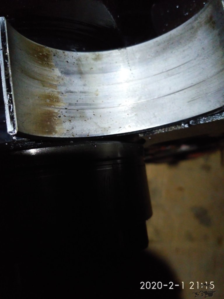

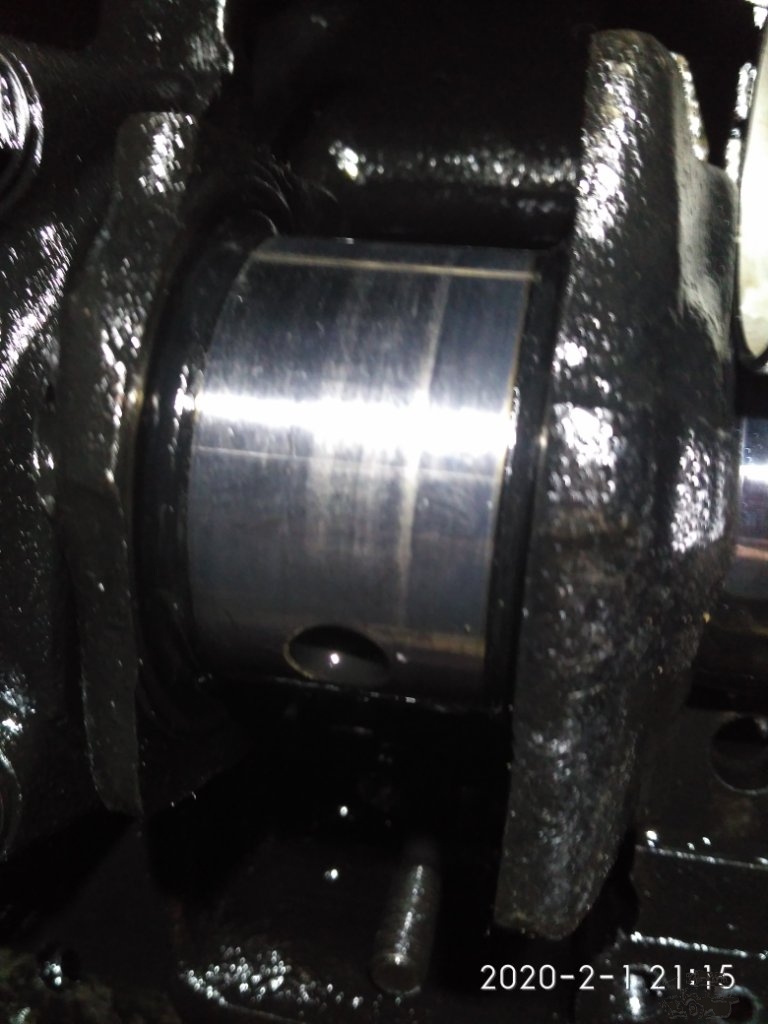

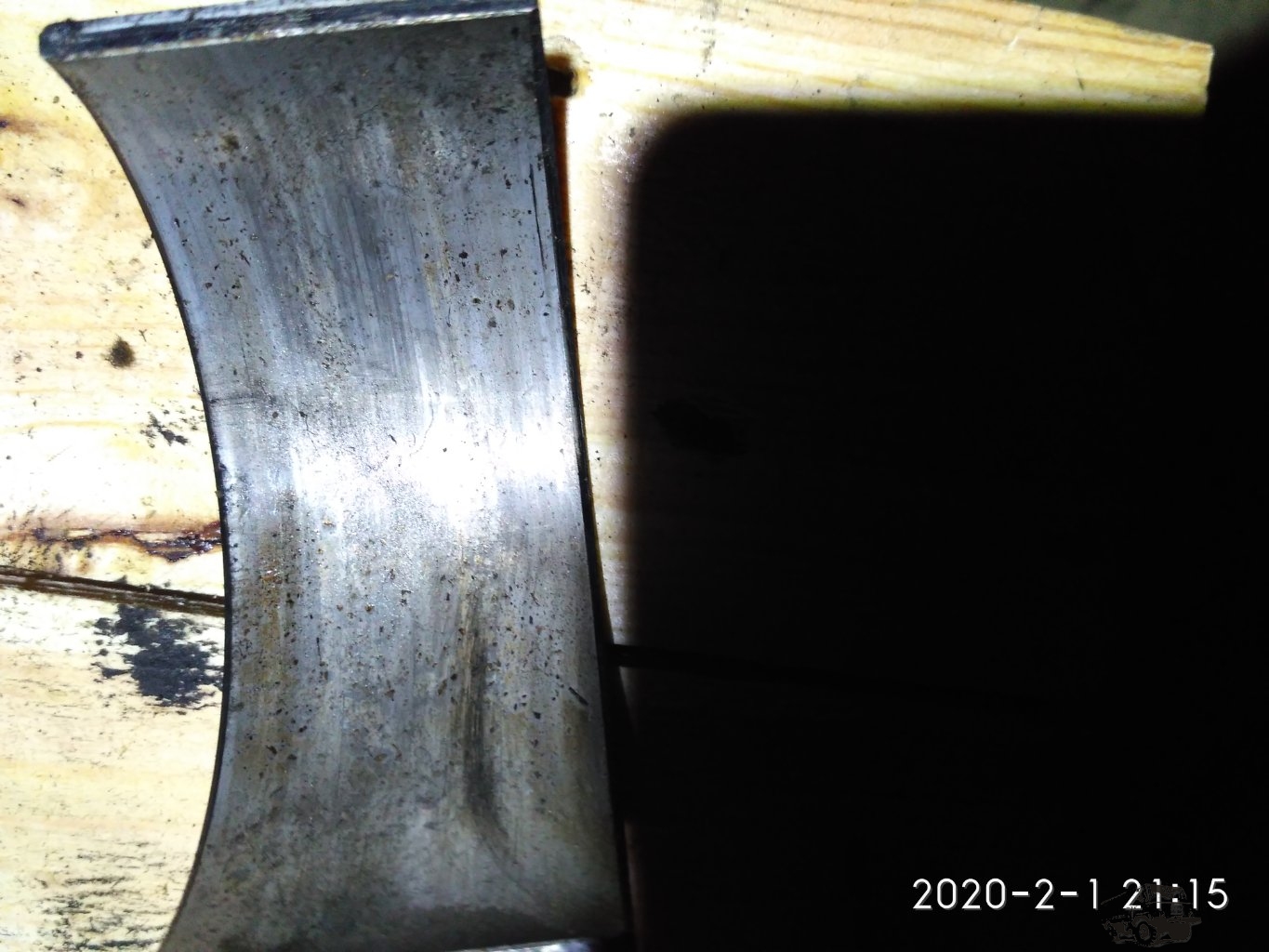

Кто подрезает,а кто и нет. Вот такой вопрос братцы, вкладыши малясь с царапинами, вал сам нормальный, раз уж разобрал,то надо поменять. Какой производитель предпочтительнее , ЗМЗ, или Тамбов?
Сообщения: 4694
Поблагодарили: 204 раза
Вкладыши только Тамбов.На шатунах верхний вкладыш в каком состоянии?
DESOTO
Сообщения: 1024
Сообщение DESOTO »
Весь в каких то царапинах,х.з.что там за масло лили?
Сообщения: 4694
Это вернее всего шестерню привода компрессора разваливало и весь металл через масляную систему протащило.
DESOTO
Сообщения: 1024
Сообщение DESOTO »
Хорошо хоть колено не подрало,а вкладыши и заменить можно,правда у Тамбовских ,цена космос. :(
Сообщения: 4694
Обычно в систему попадает латунь от втулки,по тому вал и не дерет.На хорошем масле бывает и вкладыш почти не трогает.По вкладышам,ты подержи в руках тамбовские и Дайдо металл и вопросы по ценам отпадут.То,что 245 уже не бюджетный мотор,я тебя раньше предупреждал.
