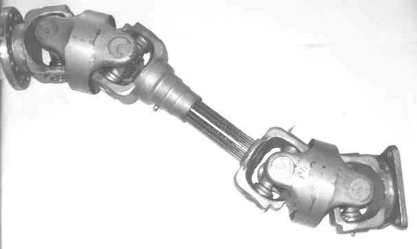

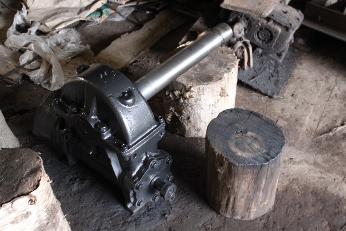

Карданы буду собирать вот такие.С каждой стороны двойная крестовина 8) кто что думает?
Re: Мой шесть шесть.
Отчего карданы?
Sakhalinec
Сообщения: 1756
Откуда: Сахалин
Поблагодарили: 44 раза
Сообщение Sakhalinec »
такой поросёнок стоит на тойота сурф(4ранер),за 3 года в моих руках менялся два раза.Причина износ фторопласта на центральном кулаке(внутрь глянь поймёшь о чём речь),тк он открыт всей пыли и грязи с дороги.Вот если защитить его умудришься то да.А с другой стороны у тебя что углы сильно большие или ход подвески 50 см? Мы такие на тюненые джипы ставим там угла кардана не хватает на развесовке.
Дмитрий7171
Сообщения: 723
Откуда: ЦФО Тула
Сообщение Дмитрий7171 »
У меня угол получается большой из-за проставок под рессоры 14 см.Конкретно тот кардан что на фотоке хз от чего,в инете фотку нашел.Я буду делать из зиловских вилок двойные крестовины 8)

А не слабоват ли кардан от сурфа на 66? Подобные шарниры используют на татре http://www.konsulavto.ru/acat/trucks/ta ... kardannyjj

Вот татровсий лишон кулака направляющего в нутри(спасибо за картинку). Если пойдёшь по этому пути то я думаю правильной дорогой пойдёте ,товарищ)))

Sakhalinec писал(а):Вот татровсий лишон кулака направляющего в нутри(спасибо за картинку). Если пойдёшь по этому пути то я думаю правильной дорогой пойдёте ,товарищ)))
я буду соединять по 2 зиловских вилки с каждой стороны кардана 8)
