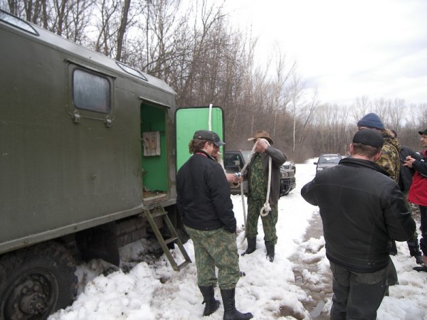

Об этом я тоже думал, нужны стропы не тянущиеся... идеально подошел бы синтетический трос для лебедок, но он дорогой слишком для экспериментов. Какие есть альтернативы???
для экспериментов могу во временное пользование выдать вот такой пластиковый трос.
http://www.youtube.com/watch?v=1FceBXfGWDE
24мм , есть четыре куска в сумме длиной 200метров.
не тонет в воде. мягкий можно работать без перчаток.

Герман писал(а):для экспериментов могу во временное пользование выдать вот такой пластиковый трос.
Спасибо Герман, буду иметь ввиду, только нам же узлы вязать придется, можем испортить.
он не стальной - узлов не боится.
если не резать его мелко на 50 кусков и в костер на просушку не класть хуже ему не станет :)
а то лежит тросик без дела пока в кунге - ждет светлого будущего, тоскует по воле.....
прогуляться на природе и искупаться ему думаю будет полезно :D

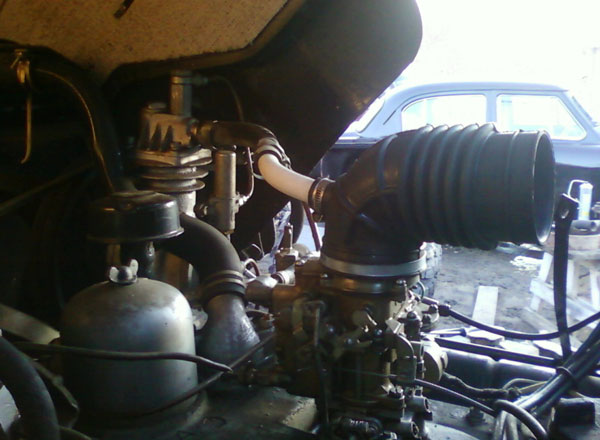

Товарищи, пока я занимаюсь шишигой изо всех сил.
Будьте любезны, огласите список дырок в двигуне и навесном, которые нужно заткнуть. А-то я нашел дцать штук, но уверен что это еще не весь список...
Буду очень признателен.
С карбом вопрос решил так:

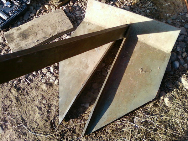

А вот аткой вот зарывающийся якорь мне подогнали :), для легкого внедорожника может стать подспорьем в чистом поле...
Kairat
АКЫН
Сообщения: 3317
Откуда: Казахстан, Актау
Re: Как заставить ГАЗ 66 плавать...
Сообщение Kairat »
распорки ему не хватает, якорю этому, оторвет лопату шишига
