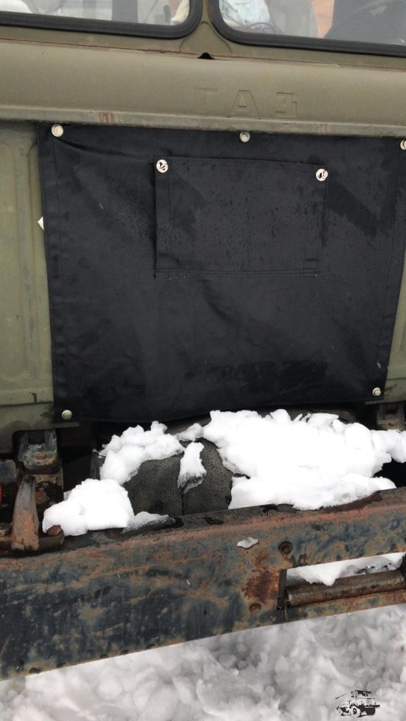

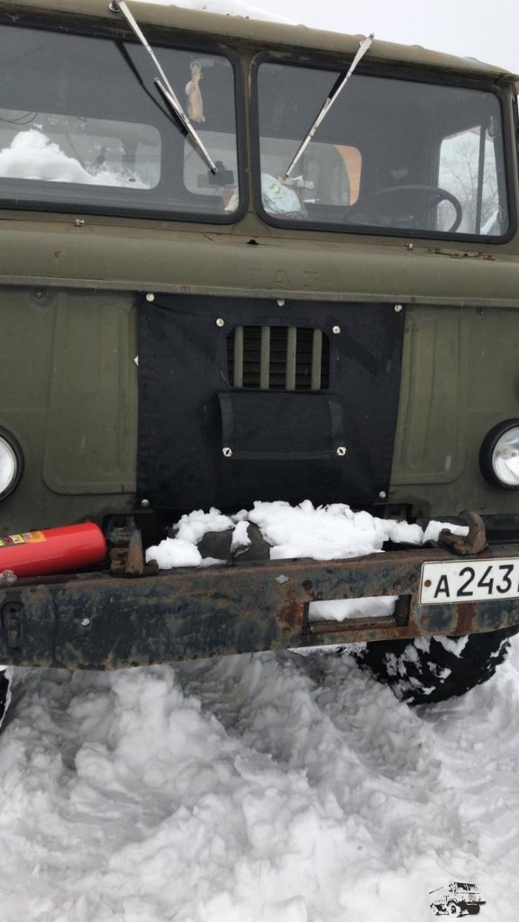

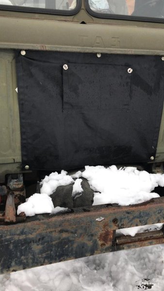

Тут подогнал, Юрию, нашему форумчанину новенький зимний аксессуар для Шишиги, старенький у него потрепался временем. Вообщем теперь новый от Уважаемого Кайота555.. Хочу сказать чёрные маски под кожу очень не плохо смотрятся на Шишиге.. 8) :!:
Сообщения: 4416
С маской по зиме кататься совсем другое дело, и кабину не выдувает и главное печка горячим воздухом дует, что можно даже выключать переодически потому как жарко..
Тогда как без неё дует почти прохладным воздухом, что не по феншую :shock: :idea:

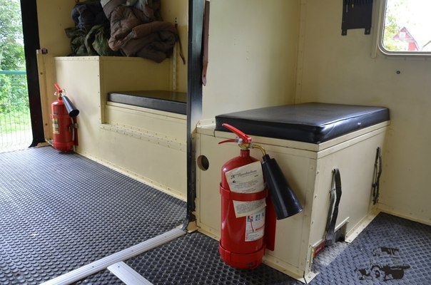

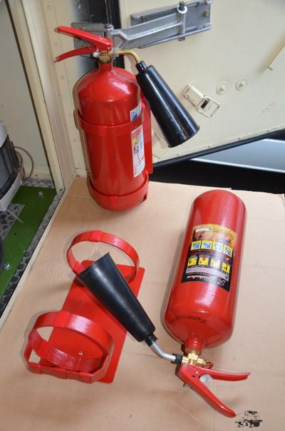

[ref]yuriy ohlopkov[/ref], где огнетушитель разместил? У меня например два в КУНГе стоят. Думаю это не очень, нужно в кабину добавить, чтоб под рукой были..

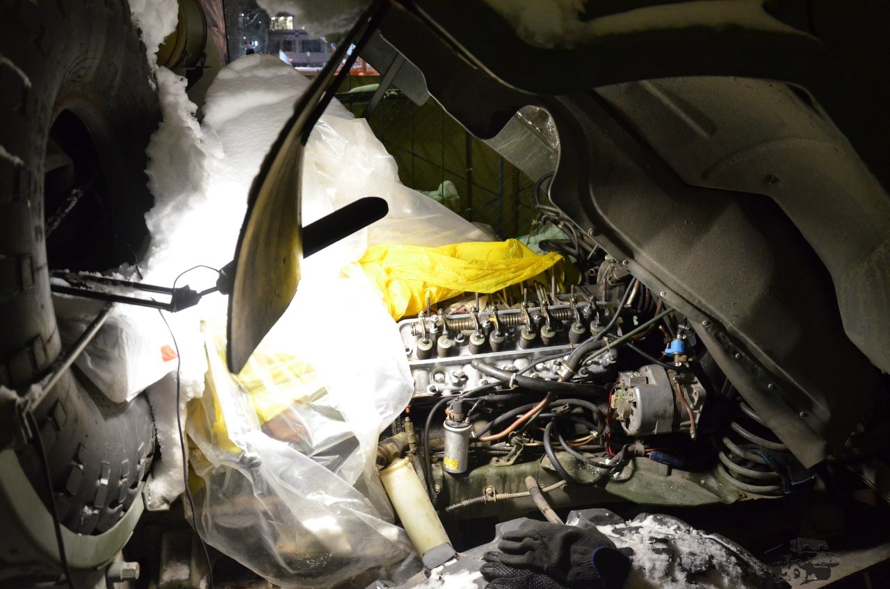

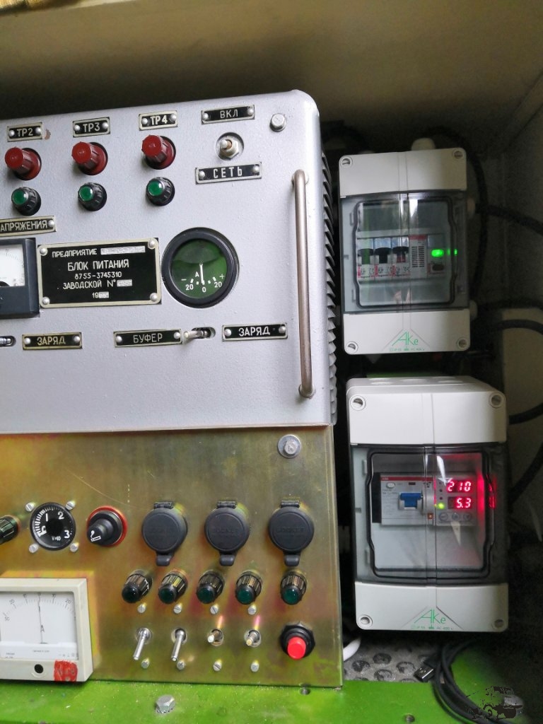

Пришёл в оттепель запитал КУНГ, погреть всё и надо как то собирать потихоньку начинать..
Аккумы дома, мороз ещё будет. Поэтому только печка на 220 V. И на освещение и прочие нужды..

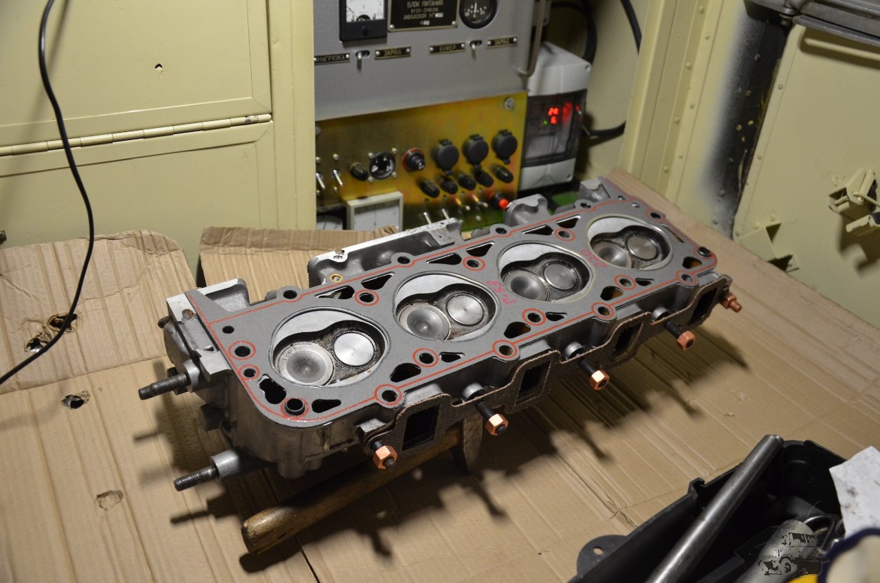

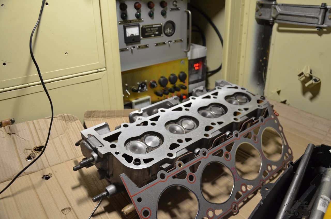

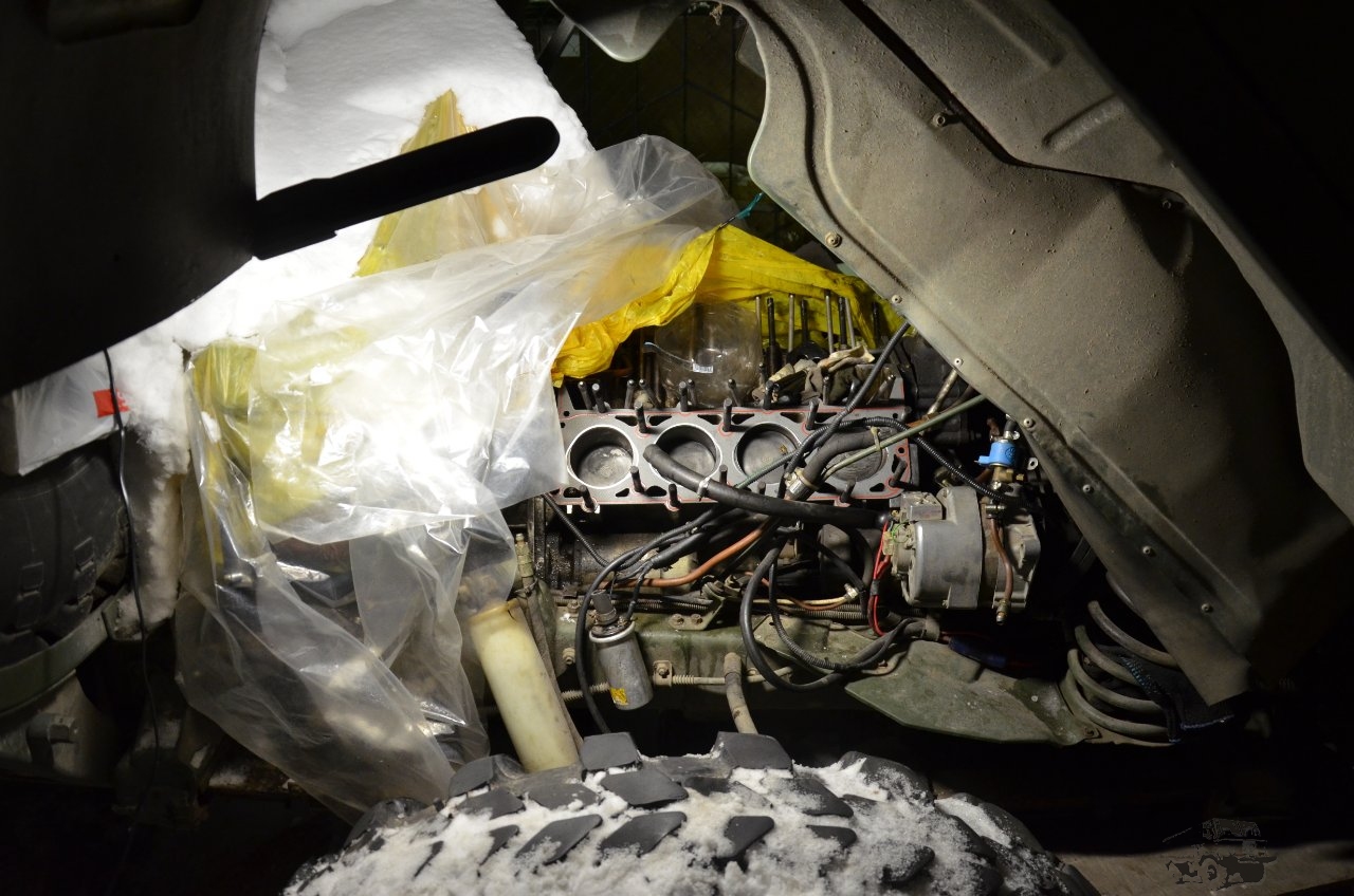

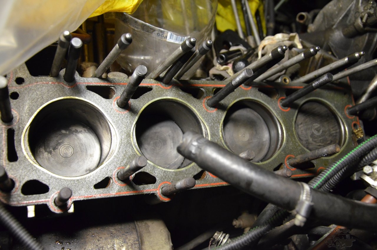

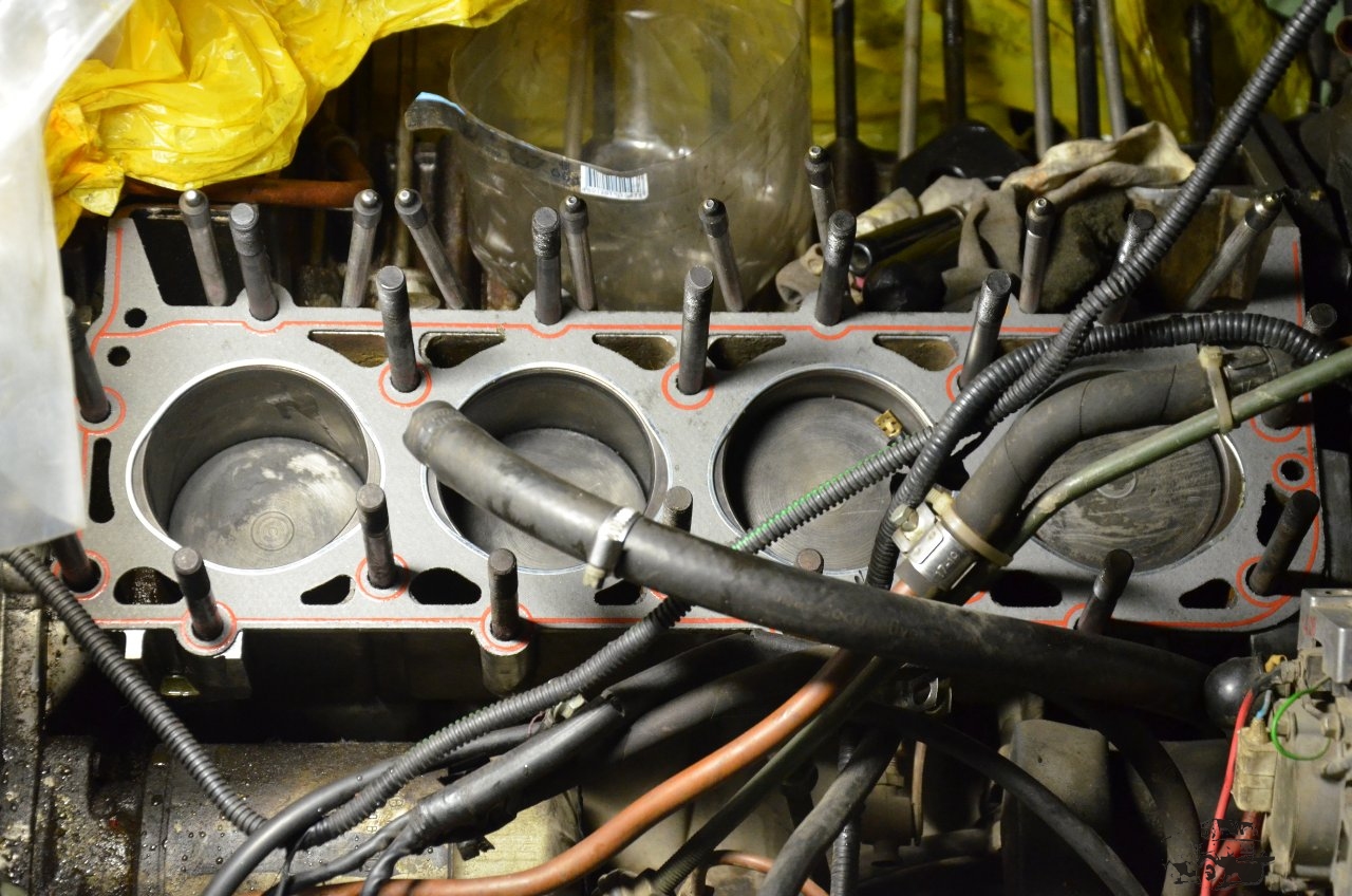

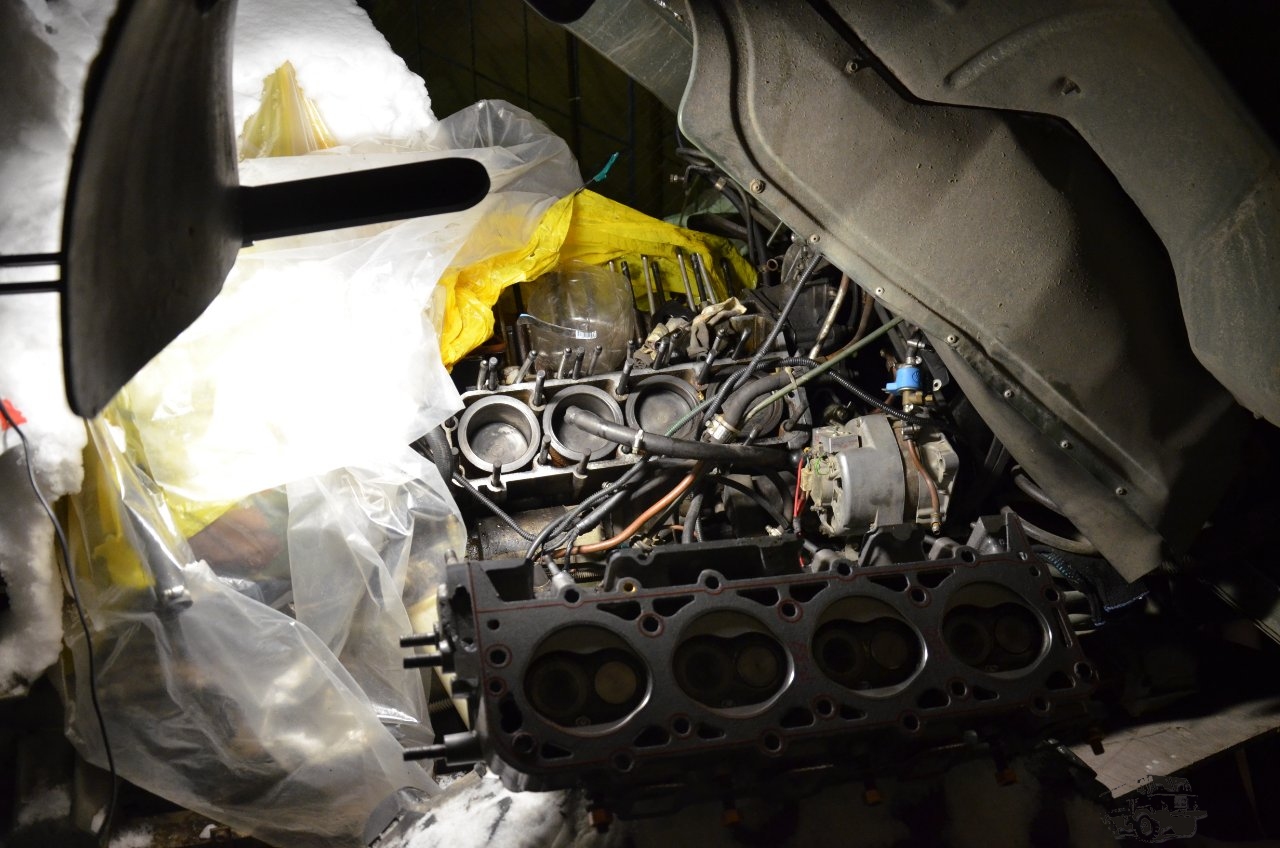

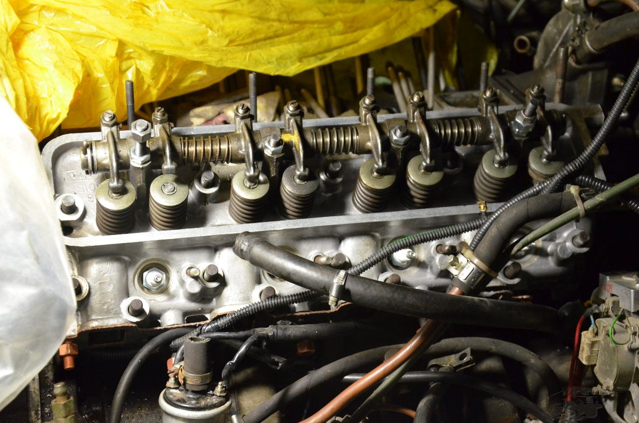

.. на улице где-то у ноля градусов и пользуясь моментом попробовал продвинутся по сборке.. Разогрел КУНГ печкой, подразгрёб снег и начал.. 8) :lol: Задача была хоть чуть начать, а там пойдёт :shock: :idea: Всё думал нужно какую-то модную жидкость купить очищающую и обезжиривающую, получилось гораздо проще - ручным насосом качнул из бака пару литров бензина в наскорую руку обрезанную банку из под воды чем всё и размочил, отчистил и наверно обезжирил. Многолетний нагар не большой , но имевшийся на поршнях так-же не спеша с тряпочкой и мелкой щёткой удалось легко отчистить. Нужно было немного кропотливого, нудного труда и почти весь нагар убран, до токарных круговых нарезок и всяких клеймовок- песня ! Мне думалось, что нужно будет спец. жидкость покупать.. Почистил так-же кромку прилегания прокладки на картере, убрал герметик от прошлых сборок, осмотрел полости между гильзами на предмет посторонних предметов подаставал несколько герметиковых комочков с виноградину и думаю можно собирать :shock: :idea:
Проложил прокладку предворительно смазав её с обеих сторон "графиткой" и затем установил правую голову- которая села на место как родная. Помню снимать её было гораздо сложнее.. Ну думаю на сегодня хватит.. Теперь так-же бы с другой стороны и можно будет попробовать обтянуть в три приёма динаметрическим ключем..

Vivanov76-SPB писал(а):[post]381819[/post] Тут подогнал, Юрию, нашему форумчанину новенький зимний аксессуар для Шишиги, старенький у него потрепался временем. Вообщем теперь новый от Уважаемого Кайота555.. Хочу сказать чёрные маски под кожу очень не плохо смотрятся на Шишиге..
Виталь, спасибо от души!!! Только на улице потеплело :lol:

Vivanov76-SPB писал(а):[post]381822[/post] yuriy ohlopkov, где огнетушитель разместил? У меня например два в КУНГе стоят. Думаю это не очень, нужно в кабину добавить, чтоб под рукой были..
В кабине на штатном месте. :D Правда он немного больше по высоте, относительно родного, но это ни чего. Брал с запасом!!!
