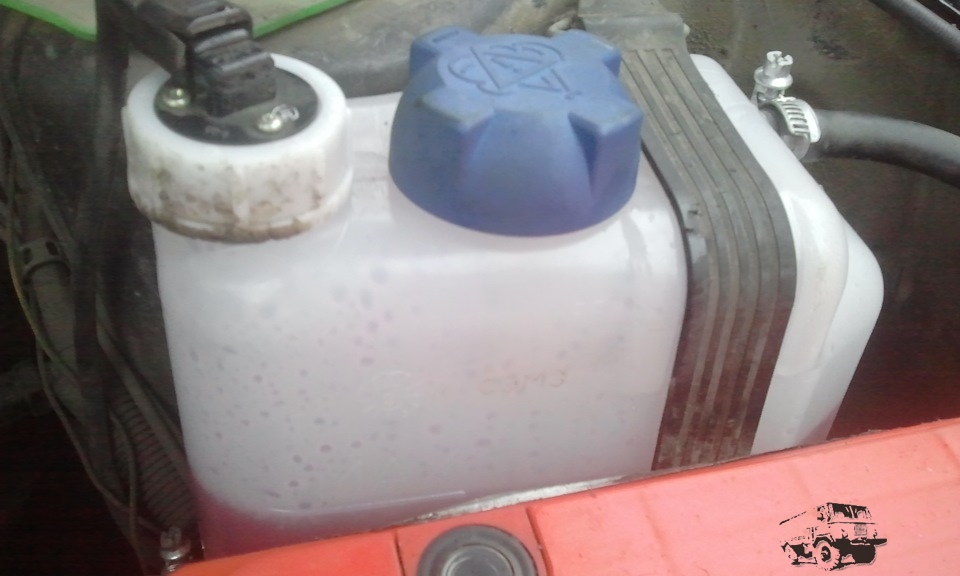

Виталь , про крышку радиатора когда говорили , я такую приблуду хочу туда засунуть - https://ru.aliexpress.com/item/-/328313 ... 33edBGpPNW . После нагрева уровень антифриза поднимется и это будет норма, а если упадет на прогретом двигателе то надо смотреть куда...
Сообщения: 4416
[ref]Кочегар НЛО[/ref], тема 8) :!: Обязательно нужно ставить..
Может расширительный бачек купить с крышкой датчиком и подогнать кронштейны на радиаторе все подключить.
Думаю этот вариант надежнее
1. Бачек качественный за недорого подобрать можно с надёжной крышкой--не нужно самому кулибничать.
2. Контролируем все контуры где есть охл. жидкость-где бы не случилась утечка в этом варианте поплавок сразу отреагирует. Собственно по такому пути идёт весь автором.. :shock: :idea: поидее даже не нужно ни чего изобретать.
