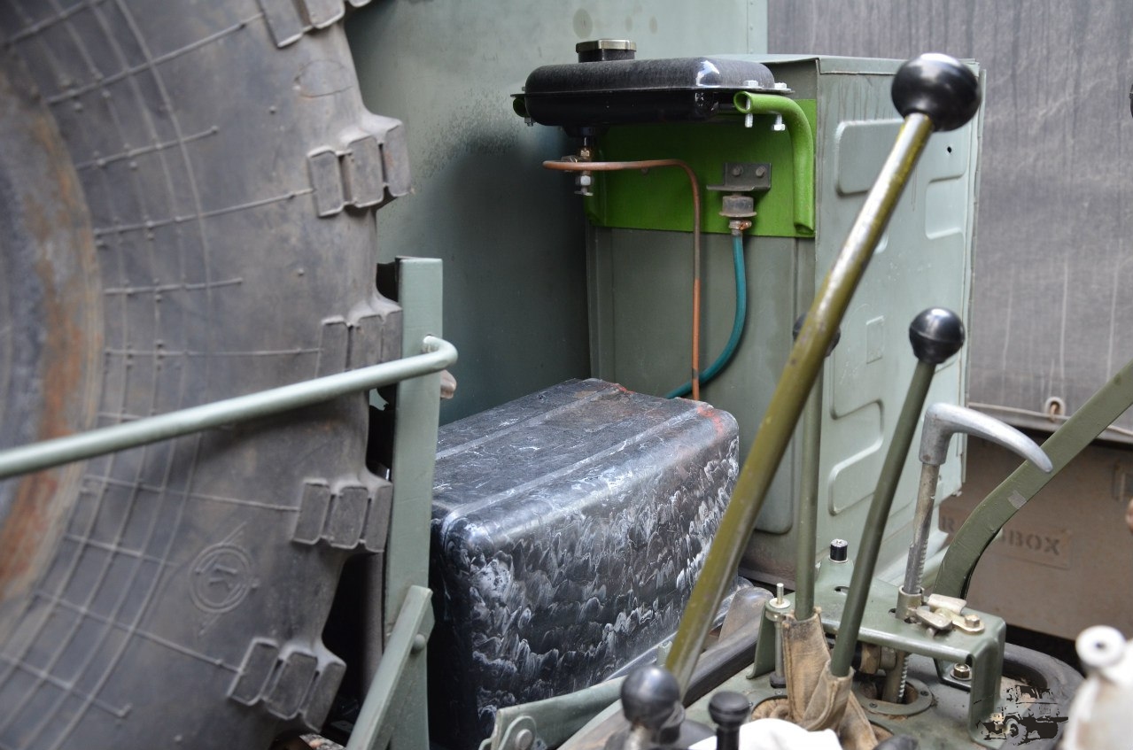

ТЕМНОКОТ привет.. Из бака ПЖД есть кран штатный . Из него у меня выходит медная трубка с развальцованным штуцером , которая спускается с верхней части задней стороны инструментального ящика и подним и кронштейном его крепящим подходит к улитке дальше продолжается магистраль уже обычным бензошлангом и одевается на штуцер карбюратора котла.
Это я к тому, что можно просто шланг бензиновый провести, а можно медную трубку- которая всё ровно перейдет в шланг.
Мне нравится медная трубка которая не трескется от времени и не капает бензином над глушителем !!! А в конце коротыш из бензошланга идёт без изгибов прямым в карбюратор,что даёт ему долгую жизнь без трещин.
Бака от шишиги когда собирал систему нормального так и не нашёл потому как все они снизу как гнилая фальга сгнившие. Купил новый Бак от ЗИЛ-131 который как и всё от ЗИЛа классно собранно, продуманно и надежно. И у него есть классный кронштейн которым его можно крепить к вертикальной поверхности, а не как у меня сомодельный неказистый..

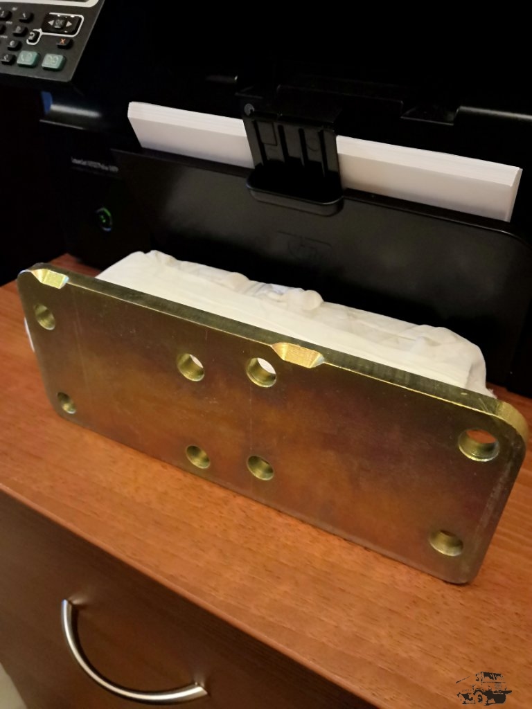

harli писал(а):[post]380734[/post] крышка акб знакомая
Да.. крышечка знакомая и оказалась очень кстати Спасибо.. Стоит на страже редуктора ГБО 8) Так-то хотел ставить отдельный "аккум" для мотора, но бортовая сеть на 24 V. и состоит их двух батареек. Вообщем ни чего в этом плане не получилось (два "аккума" туда точно ни влезут), но зато ГБО радуется каждый день такой "крыше" и как-бы посылает позитив к тебе в карму примерно в Химки 8) :lol:

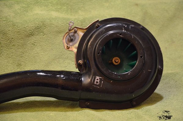

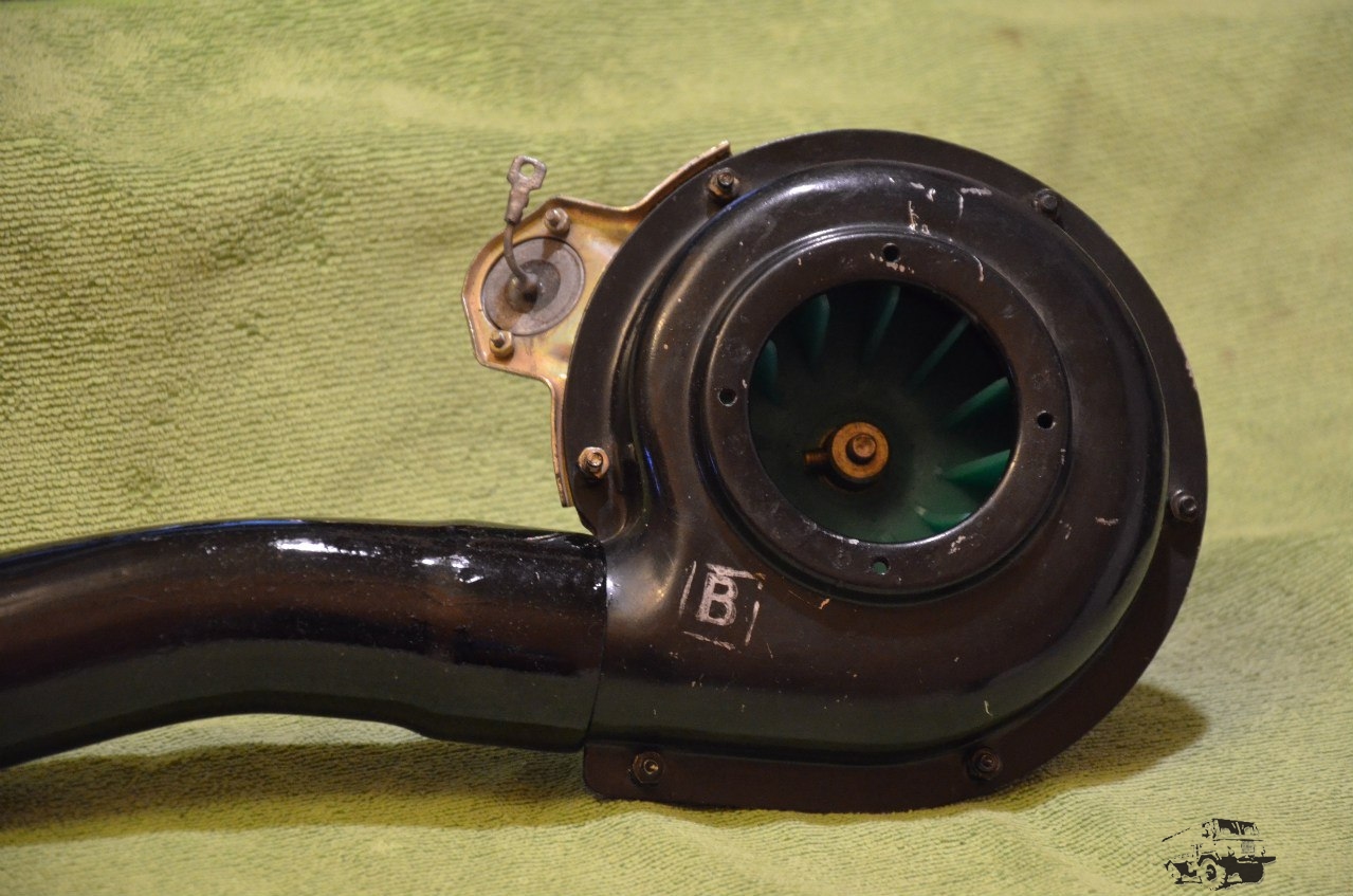

темнокот писал(а):[post]380738[/post] Всё спасибо увидел, ещё по улитке, как она к раме крепится ?
да.. там на раме под кабинным столиком с вод. стороны два отверстия под кронштейн "улитки".. ("улитку" тоже можно с крыльчаткой пластиковой и моторчиком купить от ЗИЛ-131 она круче). И если ни чего нет то нужно обязательно купить с кронштейном, который крепится к 4-рём отверстиям на фото видно !
Последний раз редактировалось Vivanov76-SPB 29 дек 2018, 20:08, всего редактировалось 3 раза.
Сообщения: 4416
темнокот писал(а):[post]380742[/post] По креплению улитки увидел все на вашем видео ,весной смонтирую на своём автомобиле.
ну весной она не совсем уже нужна будет.. Лучше сейчас в относительную оттепель это сделать -ни чего сложного.. Зато кайфу от прогрева именно зимой не сказанно много ..

Зиловскую улитку приобрёл с крепежом...

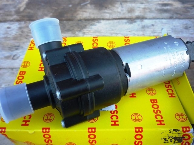

темнокот писал(а):[post]380756[/post] Плюс патрубки на ПЖД и печку хотел силиконовые поставить..
да.. это хороший вариант. И возможно нужны будут патрубки с уголками которые там тоже можно взять. И сразу покупай доп. помпу Газель, а лучше BOSCH и будет хорошо.
