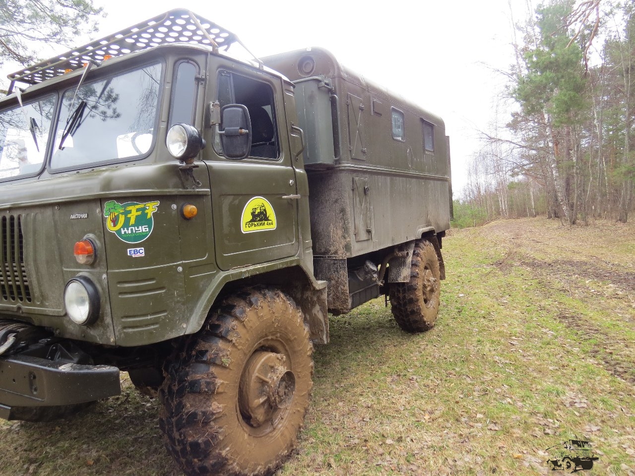

У вашей авто ступицы БРДМ ? На моей такие же . На скорости 80-90 биение руля . Никто не делал рулевой демпфер ? Колёса БТР.

[ref]Барсик[/ref], Да ступицы от БРДМ-2. Резонанс может быть как из-за колёс так-же из-за карданов. У всех Шишиг резонанс биения есть, но у каждого он на своём уровне скорости. Вот если бы у тебя были все колёса новые где ламели центральной беговой дорожки были-бы с окантовкой, что говорит о том, что они на машине не стояли. Если-бы на вывешенной машине все колёса крутились бы на глаз без боя. Ни кто не знает как хранились колёса ? Может они были в сдутом состоянии под БРДМом долго стояли и уже испорчены -либо на них хоть раз с хорошей скорости на асфальте тормознули в "юз" и колёса так-же испорчены. И все карданы были отбалансированы идеально. То заменив чего-то из перечисленного ощутился бы бой на руле или потряхивание всей машины то можно было бы путём исключения искать что является причиной, а так трудно разобратся вить все сразу не заменишь..
У меня ситуация была лёгкий бой чувствовался на 60 км.ч. а когда прошприцевал карданы с крестовинами то бой перетёк на 40 км. Правда признаюсь шприцевал я с избытком конечно.. Через какое-то время бой вообще куда то пропал или опять чуть есть на 60 км.ч. (может масло ровно разошлось в карданах. Потом на колёсах с одним давлением допустим 2.4 чувствуется бой еле-еле или вообще нет, тогда как при давлении 2.8 гораздо ощутимее.
Но я не думаю, что это проблема- коротний скоростной барьер тогда ездишь либо быстрее либо медленнее на него не попадаешь.
Демпфер не делал - я не знаю , что это такое .. ? Если вещь стоящая то можно и заморочится..
Уточнение колёса от БТР или всё-же от БРДМ-2 ? Потому как если первый вариант то на нём Шишига вообще не поедет и оно просто не подъёмное тогда как с виду одно и тоже, за исключением индекса названия.. Должно быть К-58..

vivanov76 писал(а):[post]380231[/post] Уточнение колёса от БТР или всё-же от БРДМ-2 ?
Спасибо за ответ . Какие колёса не берусь утверждать. Только фото
Рулевой демпфер по сути - обычный амортизатор (имеющий возможность работать в горизонтальном положении и симметричные характеристики сжатия-растяжения) задачей которого является снижение ударных нагрузок, вибраций и резонансных колебаний на руле
Представляет собой двухсторонний однотрубный амортизатор

Барсик писал(а):[post]380249[/post] Какие колёса не берусь утверждать. Только фото
Судя по тому у какого ты владельца в прошлом взял машинку- уверен там стоит то, что нужно..
Подкачкой пользовался ? Если они сдуваються то всё в порядке..
Барсик писал(а):[post]380249[/post] Рулевой демпфер по сути - обычный амортизатор (имеющий возможность работать в горизонтальном положении и симметричные характеристики сжатия-растяжения)
Рулевой демпфер наверно это классная вещь, но наверно не для наших машинок. Сначала попробуй поиграть с карданами (есть ли там балансировочные грузики и т.д. Люфты в крестовинах.. Ну я думаю,что конечно это колёса. Вывесь машинку и крутани колесо приставив к беговой дорожке чего-нибудь где в конце будет мел. Хорошо если всё колесо будет без пунктиров. Тока это нужно на так сказать прогретой резине проделать -после какого то пробега. Все ровные колёса без пунктирных линий вперед остальное назад, а совсем плохое на запаску.
Честно говоря объехал несколько грузовых шиномонтажей и не поверишь с токарем расточником. Поточу,что у нас с тобой такая фишка, что внутри колеса ни чего нет
И я грешным делом хотел на станке (просьба не смеятся сильно) хотел слелать отцентрованный круглый блин который бы мне превратили в подобие ступицы где вставка бы чётко вставала в наши ступечные шпильки - ну и надевалось бы оно на балансировочный вал. Могу и сейчас её сделать, но мне везде сказали, что такие колёса не вывести по балансу.. Не знаю может отмазывались,что-бы не вязатся с ретро старьем ну или и правда не получится. Могу только представить радость всех Шишиговодов в большинстве своём с кривыми колёсами , как бы все радовались отбалансированным "катушкам". Vivanov76-SPB "ГАЗET" ВЕНГЕР КШМ 3UZET-FE VVTI 280 л/с чип 5АКПП +7 911 280 01 32

vivanov76 писал(а):[post]380255[/post] Подкачкой пользовался ? Если они сдуваються то всё в порядке..
Подкачкой пользовался , не сдувается . О чём вопрос не понял.
С балансом колёс всё понятно.

[ref]Барсик[/ref], ну может с подкачкой проблема.
КИ-80 с добавочными слоями, тяжёлое не плющится при сдутии..
К-58 мягкое, на порядок легче..
С виду одинаковые..
С виду одинаковые..

vivanov76 писал(а):[post]380255[/post] Могу и сейчас её сделать, но мне везде сказали, что такие колёса не вывести по балансу..
Отмазываются ))) Я балансировал, эффект очень хороший

Да даже тупо на домкрате можно ощутимо "подровнять" колёса. Сколько раз уже так делал.
А с ролью демпфера сам силовой цилиндр неплохо справляется. Когда добавил его себе в 3307, врезав в зиловский гур отводы для его подключения, рулевое на порядок стало комфортнее.
