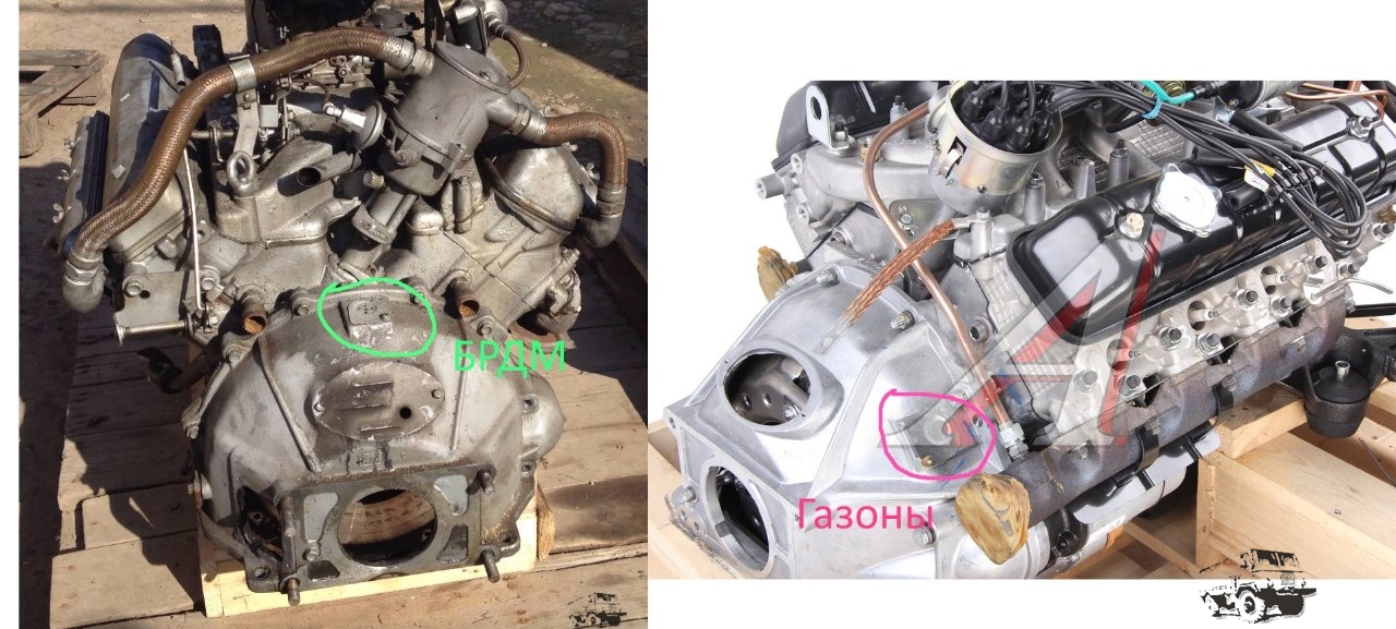

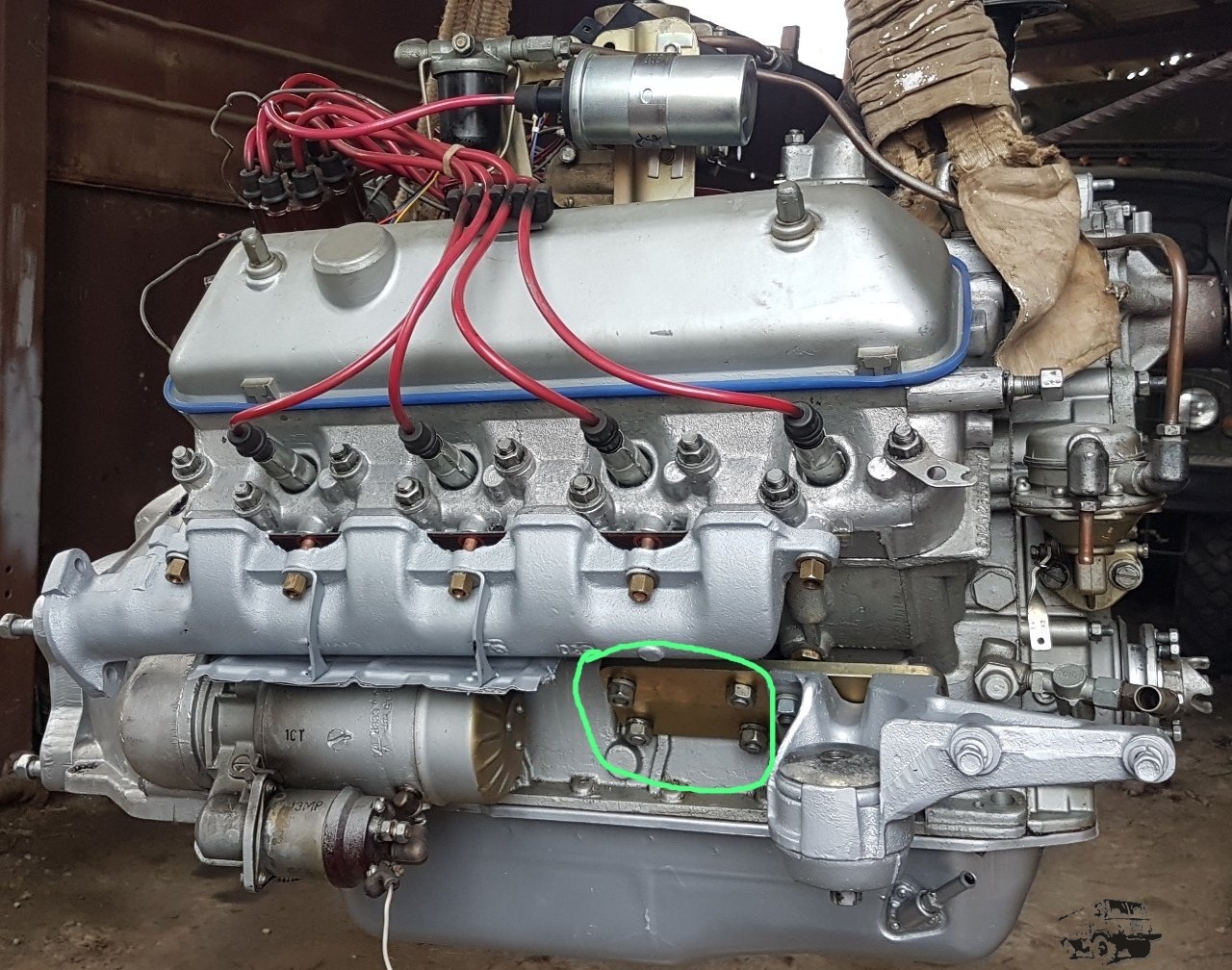

Отличается местом крепления передних опор. На 41-ом, как на фото, под вторым цилиндром, на 66-ом - под первым. На фото установлена переходная пластина, чтобы сместить опору вперед, на родное газоновское место.
Кроме того видимые снаружи отличия есть на кожухах маховика.

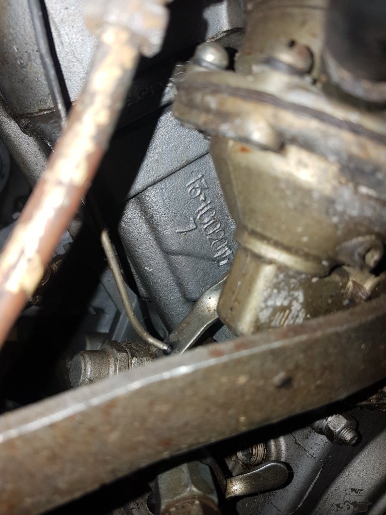

Кроме того на блоке, за бензонасосом есть номер отливки. Он отлит, а не выбит. На моторах 5,5 он начинается с цифры 13..
Как видите, отличить их не сложно.

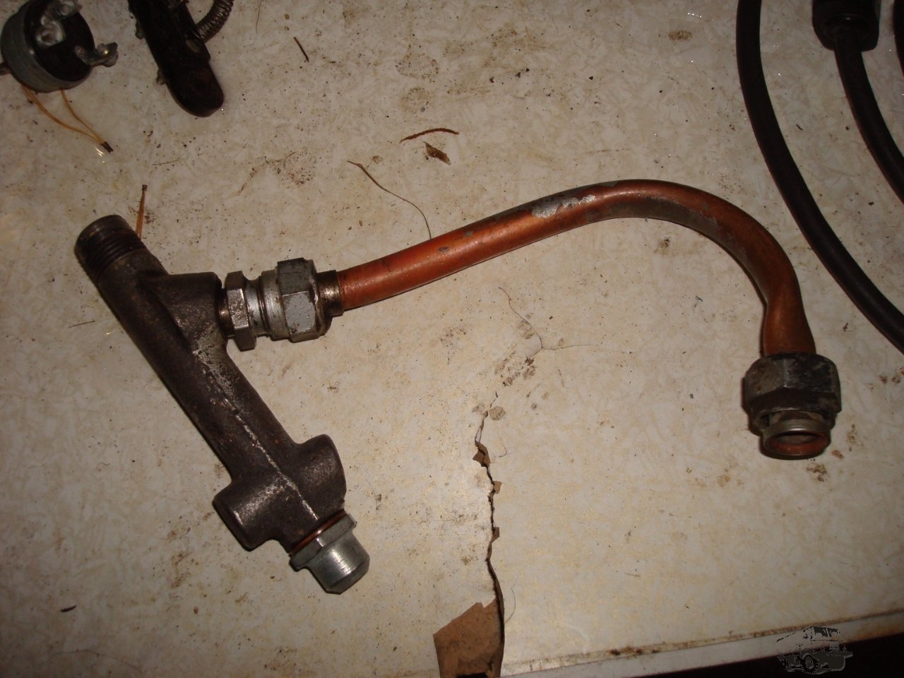

А мне бы трубочку с редукционником отправил бы? Ту которой фото скидывал ранее? Там она чуть закрученная и если есть ровная то лучше бы, если лучше нет то эту, что на фото.. Карта прежняя? готов оплатить..

Я такую косточку чуть в металл не отправил . оставил до весны , может кому сгодиться
