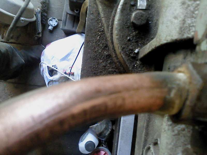

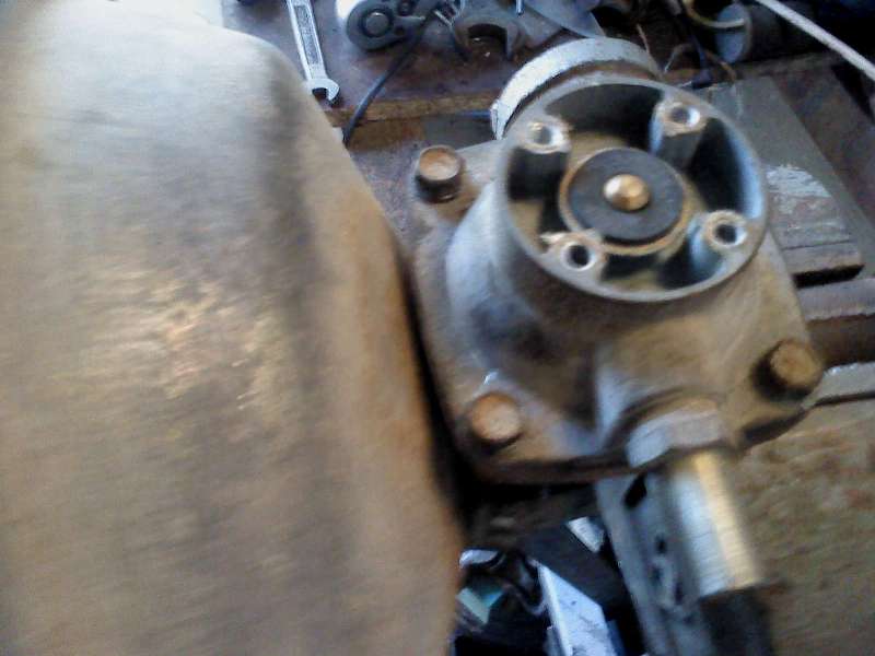

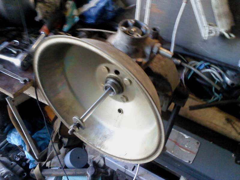

Вчера снял ВУТ "задний". Когда снял его, то показалось, что на патрубке трешина. Смотрел и так и эдак, трещина и все. Снял трубку, проходящую под перемычкой на раме и уходящей дальше переднего ВУТа. "Вышел на солнечный свет", взял напильник чуть-чуть пошеркал, и трещина исчезла. Скорее всего это была "начертанная" полоса.
Далее разобраол сам ВУТ.Все чисто и красиво. Поршинек ходит туда сюда. Резинки не пованы на нем. Буду трубку ставить на место. И снимать второй "передний" ВУТ. То же разберу и посмотрю, что и как там. Далее по списку: шланги и тормозные цилиндры.
