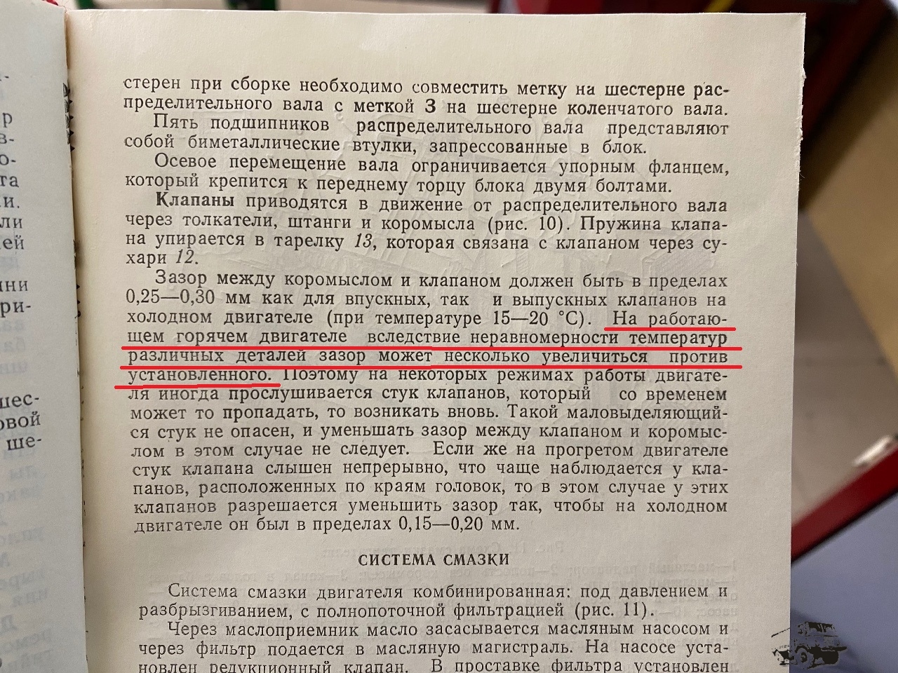

и вообще, любителям спорить советую погуглить и пояндексить на тему увеличения зазоров....
https://yandex.ru/search/?lr=213&text=% ... 1%81%D1%8F
кстати это справедливо не для всех двигателей но для достаточно большого их количества...

Так мы 402 регулируем он малость отличается хотя бы длиной штанг , плюс может быть выработка на коромыслах щупом ее не увидишь нужен часовой индикатор и стойка

RAT писал(а):[post]393915[/post] плюс может быть выработка на коромыслах щупом ее не увидишь нужен часовой индикатор и стойка
правда? т.е. на холодную не увидел а на горячую всё выровнялось?
На самом деле никого не хотел убеждать или разубеждать в чём-то, пусть каждый думает как ему нравится....

Нет просто если после регулировки клапана звенят значит зазор увеличен , если есть выработка на коромыслах щупами это не увидеть
По ссылке я думал увидеть работу из МАДИ на эту тему , так же как например условия работы бензиновых двигателей на СЖ 20 , а там такая же болтология
Практическая проверка в два захода зазор 0.5 оцениваем шумность работы двигателя , зазор 03 и опять слушаем , далее делаем выводы по уменьшению и величению тепловых зазоров

Таймыр писал(а):[post]393914[/post] и вообще, любителям спорить советую погуглить и пояндексить на тему увеличения зазоров...
Почитал ссылки твои. Там 50 на 50 мнения

RAT писал(а):[ref]Таймыр[/ref],
т.е. то что пишет завод всеми сразу воспринимается как опечатка, то что говорят практики опять же воспринимается за неправду и только сидя на диване и не проведя ни разу измерений практически все утверждают что только они правы....
Ок. Принято...
