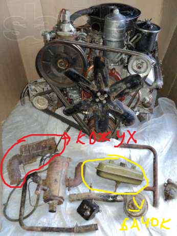

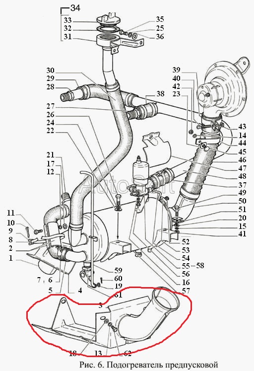

Ребят может у кого есть очень нужен куплю
66-1015220-А Кожух направляющий с патрубком в сборе
и можно бачок для бензина от штатного ПЖД

Accord93mel писал(а):Ребят может у кого есть очень нужен куплю
есть такое,но на Камчатке :D , валяется под нагами :lol:
но как отправить... :?:

Посмотрите пожалуйста самое главное кожух,бачок не так важен,у меня есть бачок от нашей машины,но у него дно сгнило,эти бачки мне кажется гниют моментом

Делал как-то самодельный кожух из железа 1мм, можно еще меньше, патрубок брал от другого котла. Патрубки не совсем совпали ,но получилось даже лучше, половина пламени уходила вперед, а не к поддону, который при штатном кожухе перегревается, возле стенки масло кипит.
