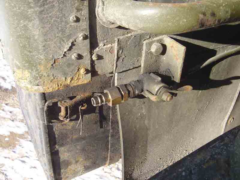

Подкачка вещь нужная. А если с рессивера вывести наружу медную трубку со штуцером и краном, то можно подкачивать (колёса), надувать (лодку резиновую), продувать что-либо. А если есть компрессор воздушный на 220 вольт, то и при выключенном двигателе машины можно подкачивать колёса через родной рессивер.
Штуцер лучше всего использовать такой который стоит на родных (китайских) компрессорах 220 вольт или пульверизаторах для покраски. Цена вопроса 90 рублей.

Лучшее место расположения штуцера подкачки снаружи.

Кстати, как вариант, если штатная не работает! Вывести один выход под передний бампер, второй под задний.

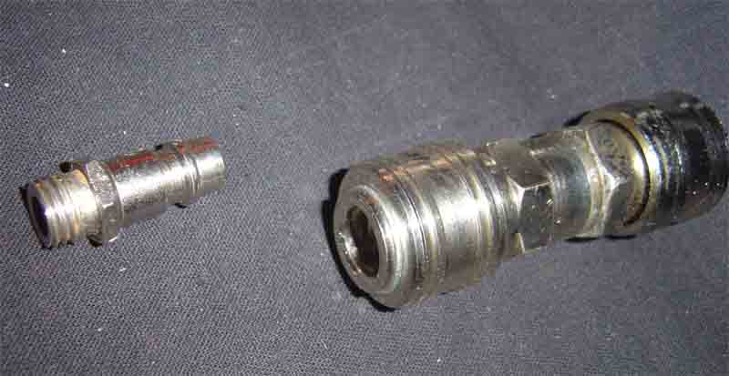

Домье, сложно вставить штуцер (папу) когда в системе давление за 7 атмосфер. В вашем случае нет возможности плавного регулирования исходящего из рессивера воздуха. Кстати, по теме, рекомендую переходник для папы-мамы из двух мам. Сложность только в резьбе: у китайцев диаметр 13 мм. шаг 1,5мм. Применение переходника широчайшее на все случаи жизни в лесу.

1,Вы когда-нибудь пользовались пневмоинструментом и компрессором он весть на таких соединениях отлично вставляется и рассоединяется.
2,Регулировка давления зачем она нужна, на конце шланка пистолет для накачки как в любом шиномонтаже , также на быстросъеме .
у меня в системе 11атм , все работет как часы
Вот еще такие быстросъемы в Италии выпускаются для компактности узлов

Багор писал(а): Кстати, по теме, рекомендую переходник для папы-мамы из двух мам. Сложность только в резьбе: у китайцев диаметр 13 мм. шаг 1,5мм. Применение переходника широчайшее на все случаи жизни в лесу.
Они бывают мама и папа по резьбе с размерами 3/8 и ½

Сергей, а проблем с герметичностью быстроразъемов не было?

Монах80 писал(а):Сергей, а проблем с герметичностью быстроразъемов не было?
У меня на работе быстроразъемы на каждом рабочем столе, для ручного инструмента на дрель, шуруповерт, меняем раз в год, просто в смену очень много раз меняют инструмент, так что очень износостойкие они

нет, сколько себя помню , сначала были сделанные в США , теперь на итальянские перешел

Эти разъемы хорошо работают в теплом гараже, а при минусе в маму штуцер не вставить толком , а при разъеме соединения травит. Кран секущий хотя бы общий нужен , иначе секс на морозе...
