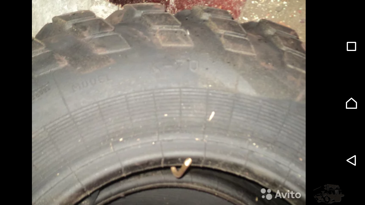

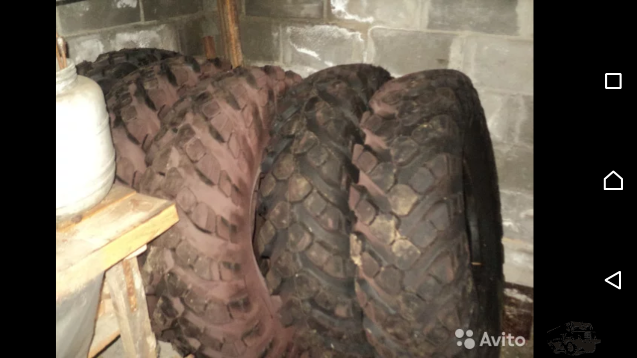

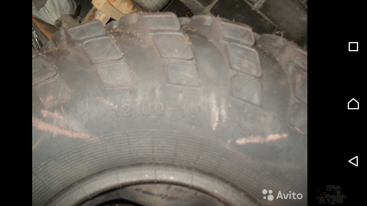

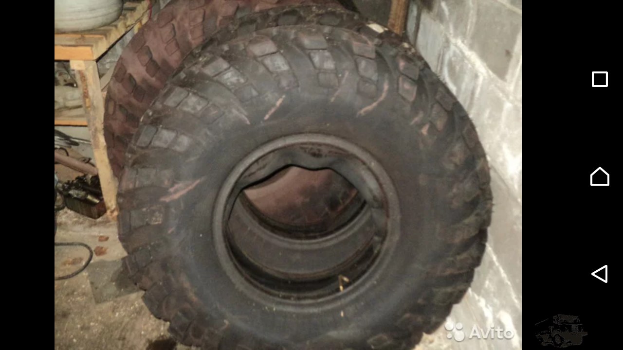

планирую покупать покрышки.хочу новые. в какой то ветке на форуме,в обсуждении модели ,порекомендовали под мои цели к-70.
в моем городе стоят 19тр.в 500 км от меня СПб,где возможно и дешевле есть.но учитывая размеры покрышки,вряд ли получится сэкономить .
а вопрос вот в чем.наткнулся на объявление о продаже 5 новых,2008 года,со слов продавца.просит 12тр за баллон с камерой .
11 лет в непонятных условиях простояли . производители рекомендуют срок эксплуатации покрышки или может кто на личном опыте сталкивался ?

denis.vechorko писал(а):[post]384581[/post] всем здрасти!
С виду нормальные колеса, если не хранились на открытом воздухе можно брать, только цена должна быть не дороже в два раза от новых, а с учетом 11 лет еще меньше, 7 - 8 . И что это за красная хрень, если краска, колесо могло испортится, быстро потрескается.

Типы резины , которая ставится на ГАЗ 66
denis.vechorko писал(а):...или может кто на личном опыте сталкивался ?
Дураку понятно, что лучше брать новые и не более 3 лет со дня выпуска.
Тут утверждают, что К70 ещё выпускают, но я не нашёл. Делал запрос на несколько заводов, но либо отмалчиваются,
либо стандартный ответ: на данный момент данная модель снята с производства. Попробуй, поищи, может тебе повезёт больше.
Аналоги, да, выпускают. Но аналог понятие растяжимое, т.е. совсем не означает, что будет точь в точь. Это относительно новой резины.
Что касается резины с хранения, то тут как повезёт. Зависит от многих факторов: хранение, качество, возраст и т.д.
Я как-то купил пару колёс в разных местах. Резина новая, но долго была на хранении. Буквально через полгода один баллон
весь растрескался и пошел пятнами, а второй уже более трёх лет эксплуатируется без проблем.
Это из личного опыта.
