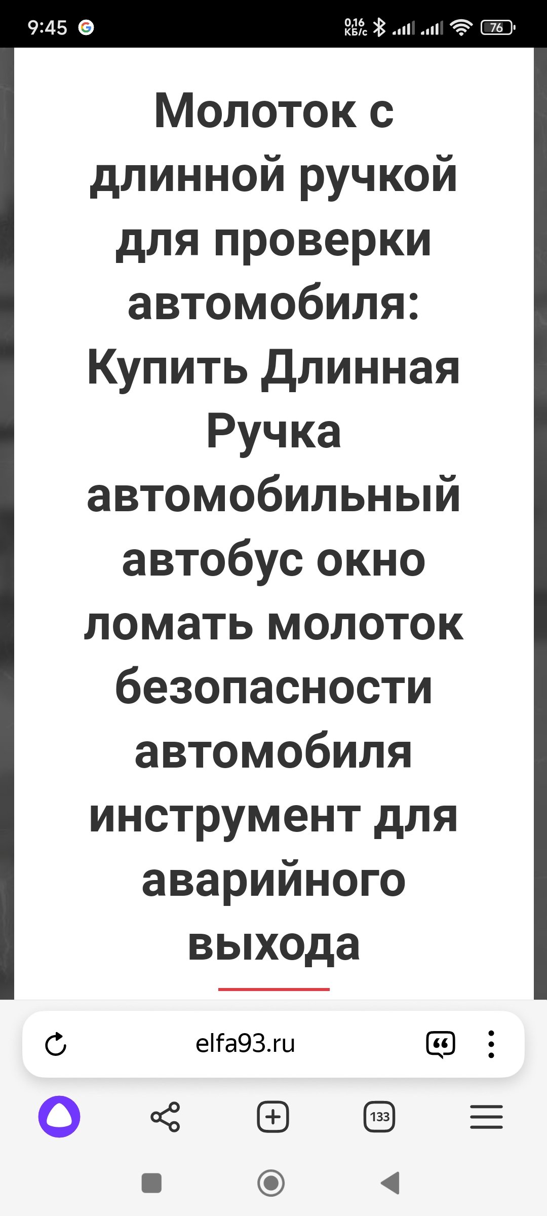

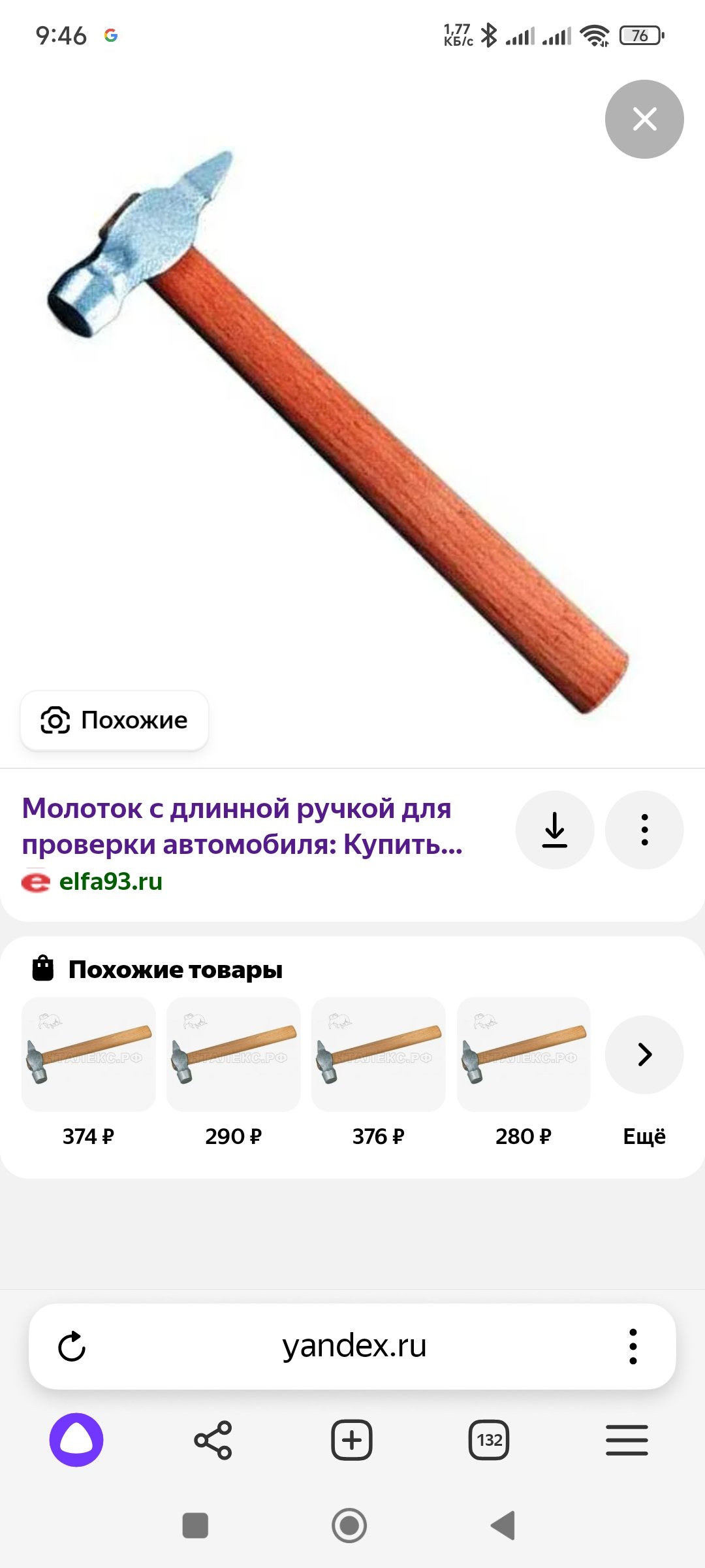

Begemot, Вот фото специального толщиномера для диагностики старой техники.
Попроси разведчиков,если возможно,пусть простучат раму на предмет новых отверстий.И фото снизу сделают.
Вот тут даже инструкция есть,как пользоваться дополнительными функциями толщиномера.

kolinz писал(а): 20 мар 2025, 07:57 специального толщиномера для диагностики старой техники
грубо и не по европейски, нужна негнущаяся заточенная отвертка, ею и тыкать для проверки.

Begemot,предполагаю,что толщина рамы паз в зависимости от элемента 4/5/6/возможно 7 мм.Что там можно проверить заточеной отвёрткой я даже не предполагаю.А металл сварных рам имеет странную особенность,он тлеет равномерно и утоньшение не всегда визуально видно.Для того и нужен молоток.От здорового элемента молоток отскакивает,истлевший проминает.Не думаю,что в Европе подобную усталость металла автомобилей как то по другому диагностируют.
