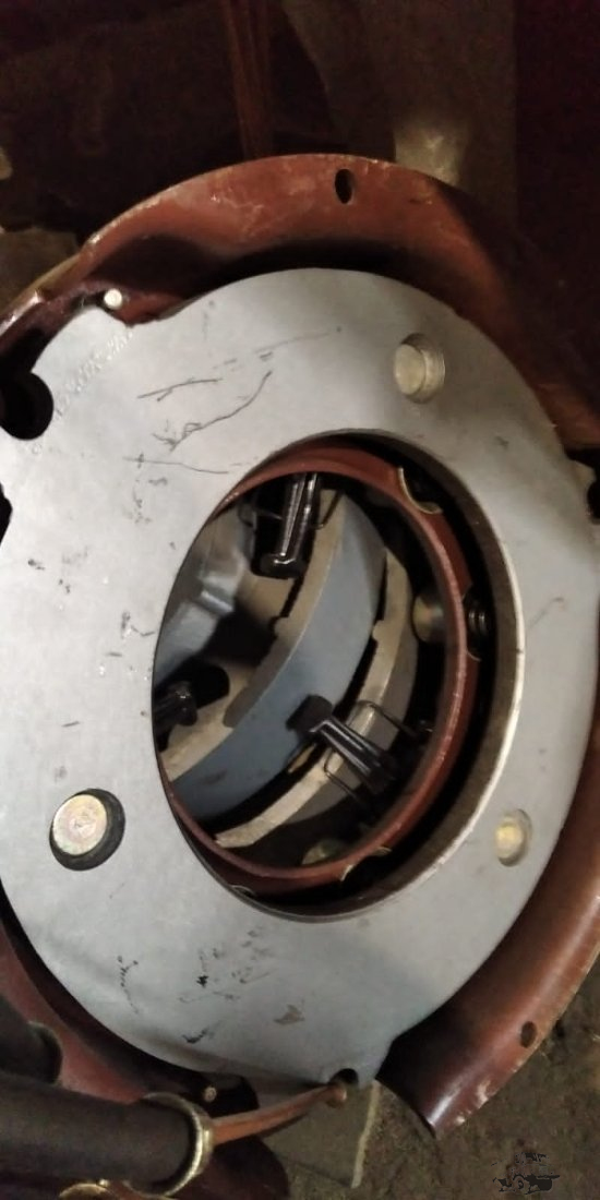

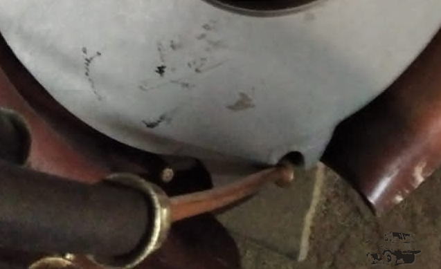

Ищу корзину, нашел https://agro-sklad.ru/ спрашиваю корзина новая у вас , прислали фотографии
На фото видно что у диска одно внешнее ухо под втулка на маховике нормальное а два других как будто отколоты что ли. Диск чугунный на промежуточном диске у меня было тотколото ухо я наваривал которое под втулка. И покрашена с проектами. Не понимаю это новая корзина или восстанопленная?! Снизу где на фото трубка медная примыкает к диску корзины там то шли не так отливали то ли откололи просто.
И колпаки на пружинах помятые.

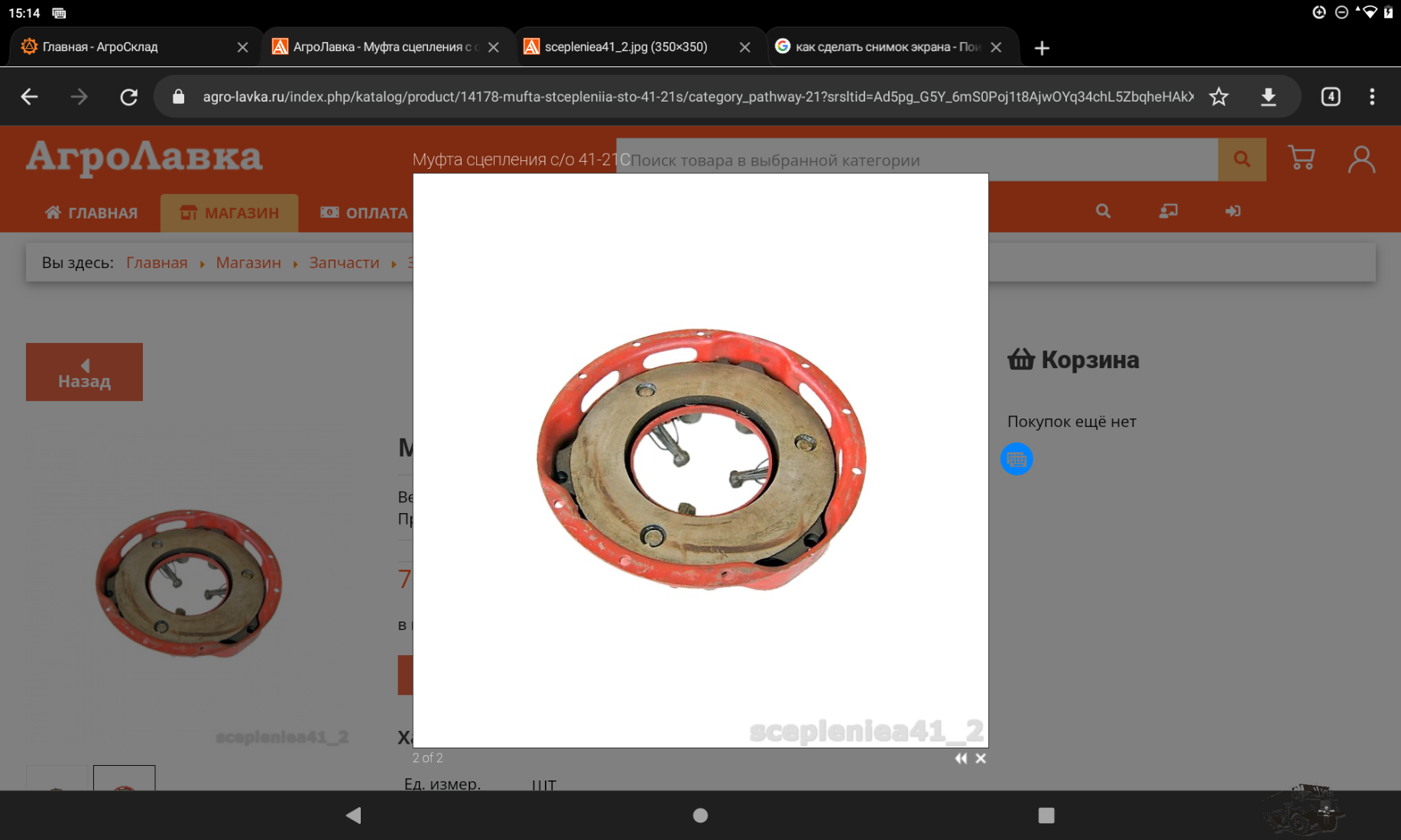

На сайте изображена нормальная все уши у диска одинаковые более менее
https://agro-lavka.ru/index.php/katalog ... pathway-21
А фото прислали с какими то обломанными ушами

[ref]musli[/ref], на фото уши не сломаны,приглядись,там на переднем плане видно как палец зашплинтован.

Kolinz ухо Толи не отлито а скорее всего сколото было. На маховике три втулки на которые корзина одевается и когда выжимается сцепление она на этих направляющих ходит как и промежуточный диск чугунный который между двумя дисками феродо. У мня были отколоты на промежуточном диске я приваривал а метал там чугун что ли хер приваривается возил к сварщику кот все варит. Тут на самой корзине так эти края полуокружности схрумканы и коррзина явно восстанопленная мне кажется.

Мусли,Теперь понял,о чем ты.Изначально подумал,что тебя что то в креплении лапок не устроило.
