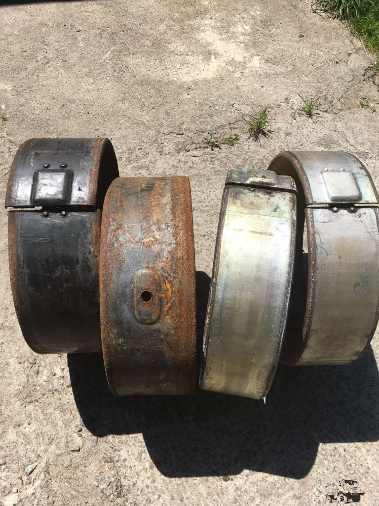

Вроде нашел флиперы, но продавец говорит что они разные. утверждает что одни с машины 90х годов их ширина 14см а другие два 70-80х и их ширина 16см. как такое может быть? все флиперы сняты с 66 машин 100%. Как я понимаю болтовые диски не ставились на машины 90х годов. Может быть такое что флиперы которые 14см ставились на не болтовые диски?
Можно ли эти флиперы нового образца ставить на болтовые диски, будут разжимать резину так же как старые которые на 2см шире?
На фото нового образца с права старые с лева.

Слева РАСПОРНЫЕ КОЛЬЦА от ЗИЛ 157. Справа кольца от 66. Флиппер - это резинка под камеру, чтобы не протиралась.
