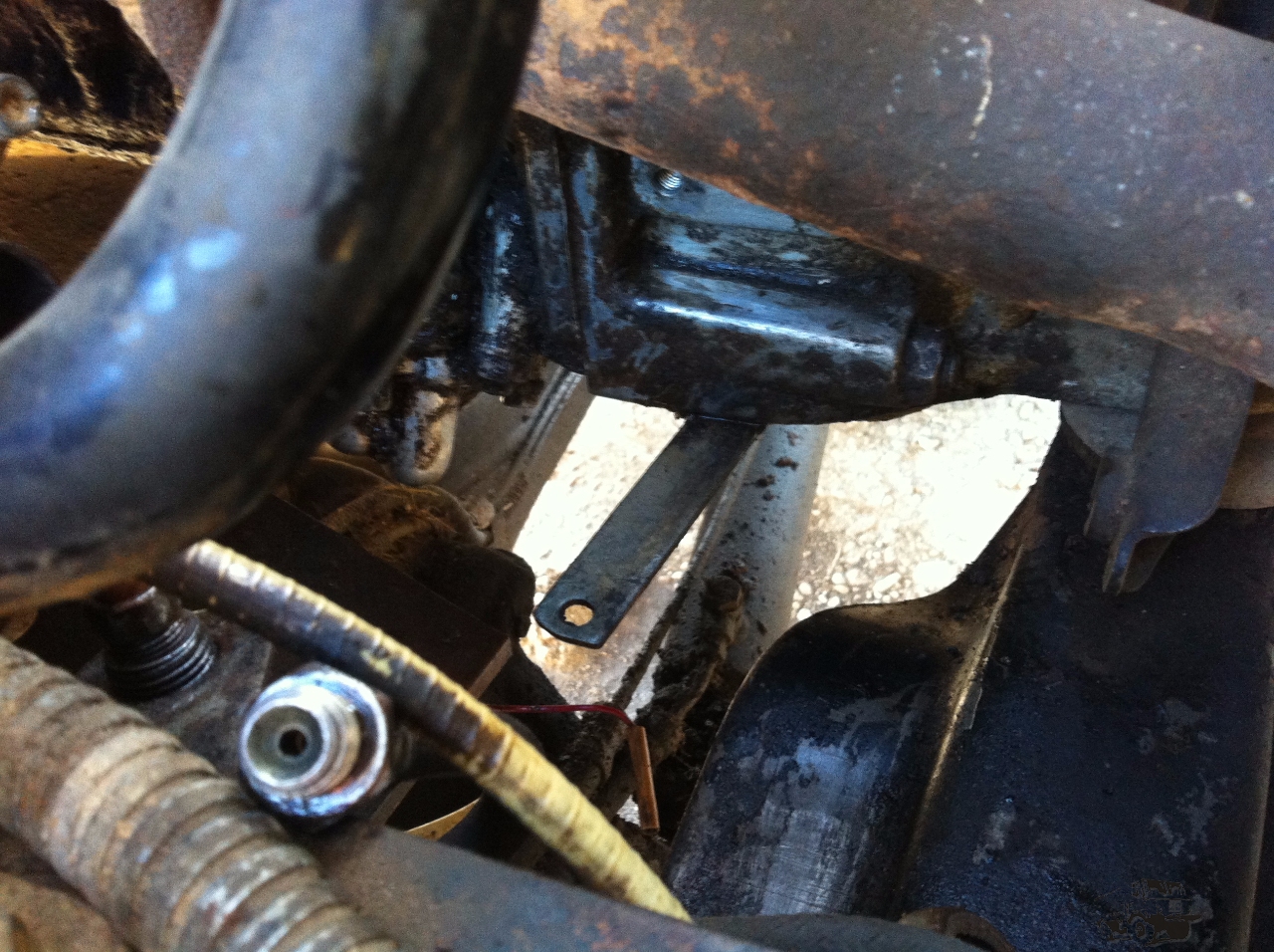

Народ, все же чем же разжижить закисшие гайки?

А погреть гайки нет возможности?

Patrick писал(а): Народ, все же чем же разжижить закисшие гайки?
Если ни чем жирным ещё не залито,можно попробовать уксусной эссенцией, по несколько капель,для смачивания,потом промыть водой и смазать жирным :mrgreen:

DOTTORE писал(а):[post]334350[/post] А погреть гайки нет возможности?
Грел портативной горелкой, особо греть то тоже чревато, шланг в нормальном состоянии, и перегрев деталь можно как мне кажется сплавить/прожечь/поджечь/нарушить челостность шланчика, и усе, можно будет все разбирать :D

л-т писал(а):[post]334356[/post]

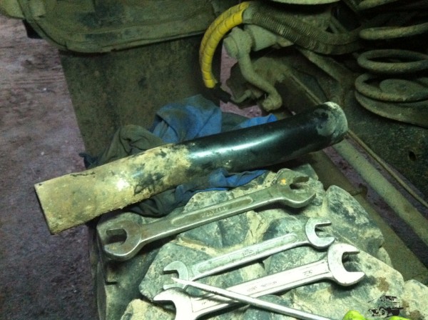

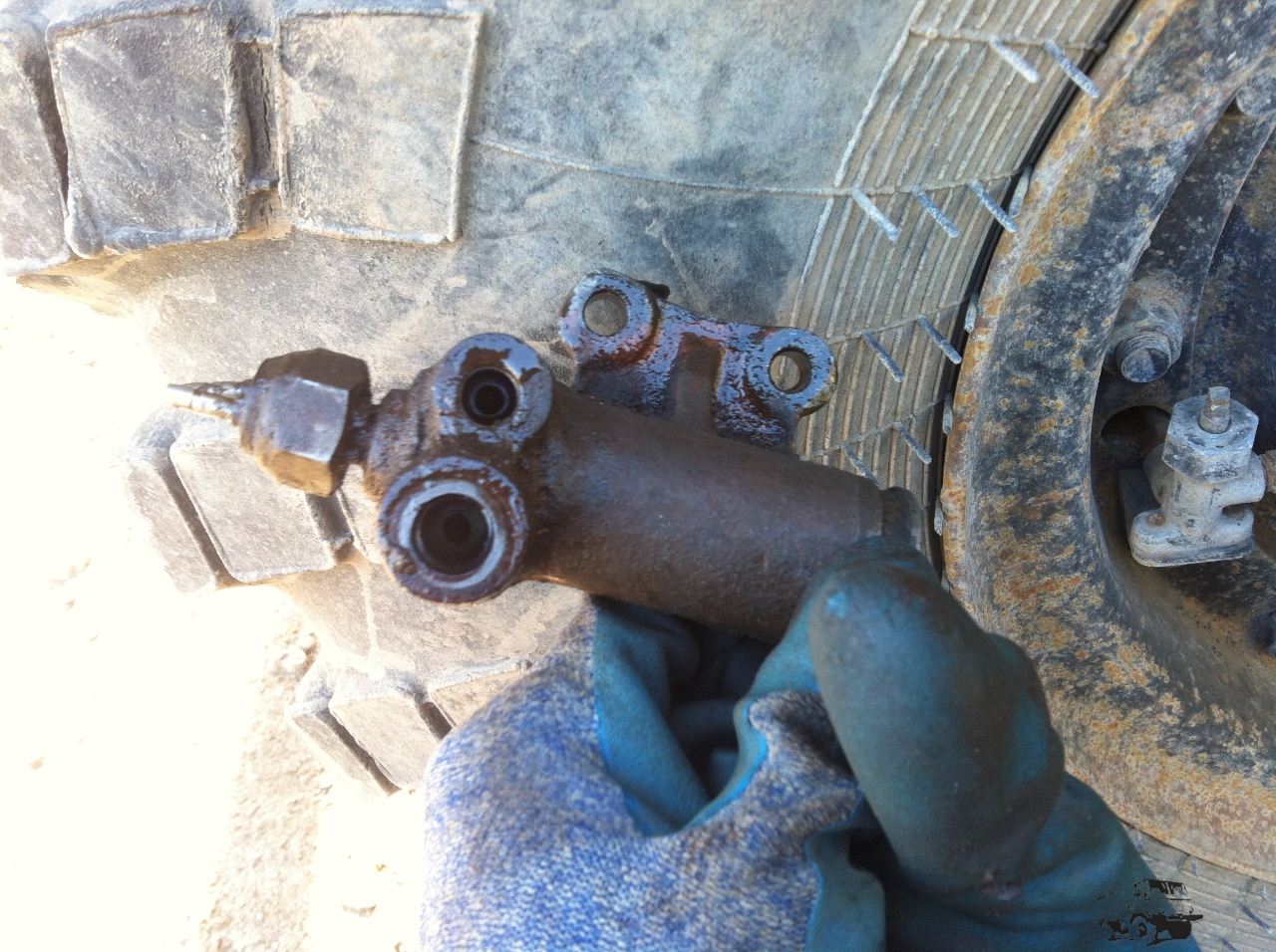

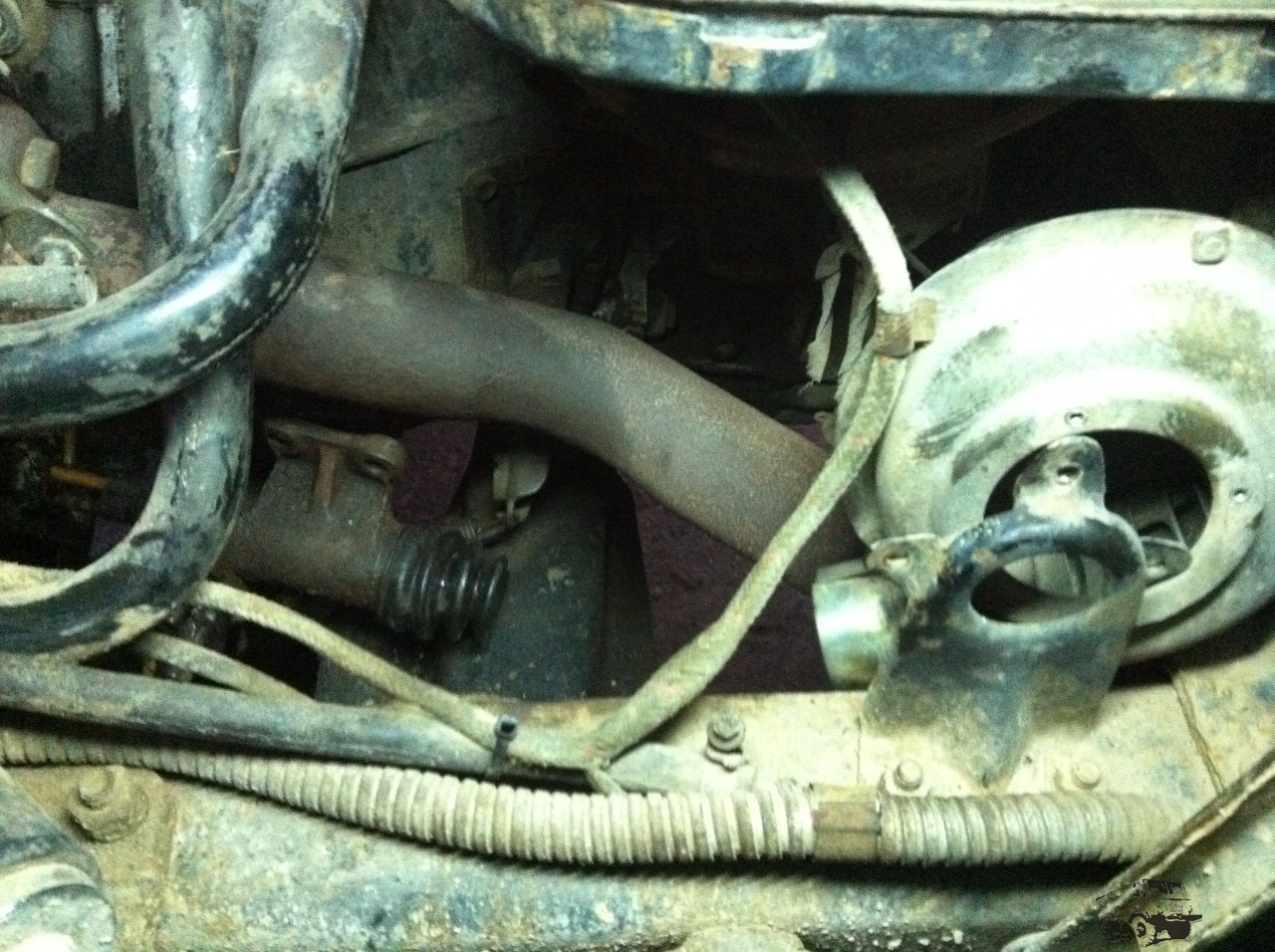

Как видно на фотографиях, уляпано все, и не пойми чем, и маслом, и тормозухой, и тосолом, а теперь уже и вэдэшкой :mrgreen:

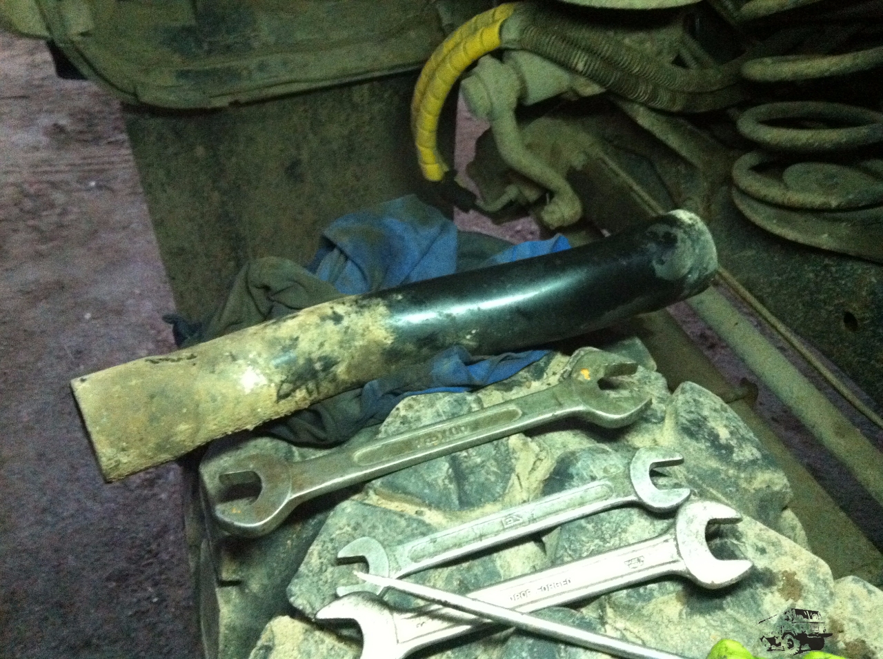

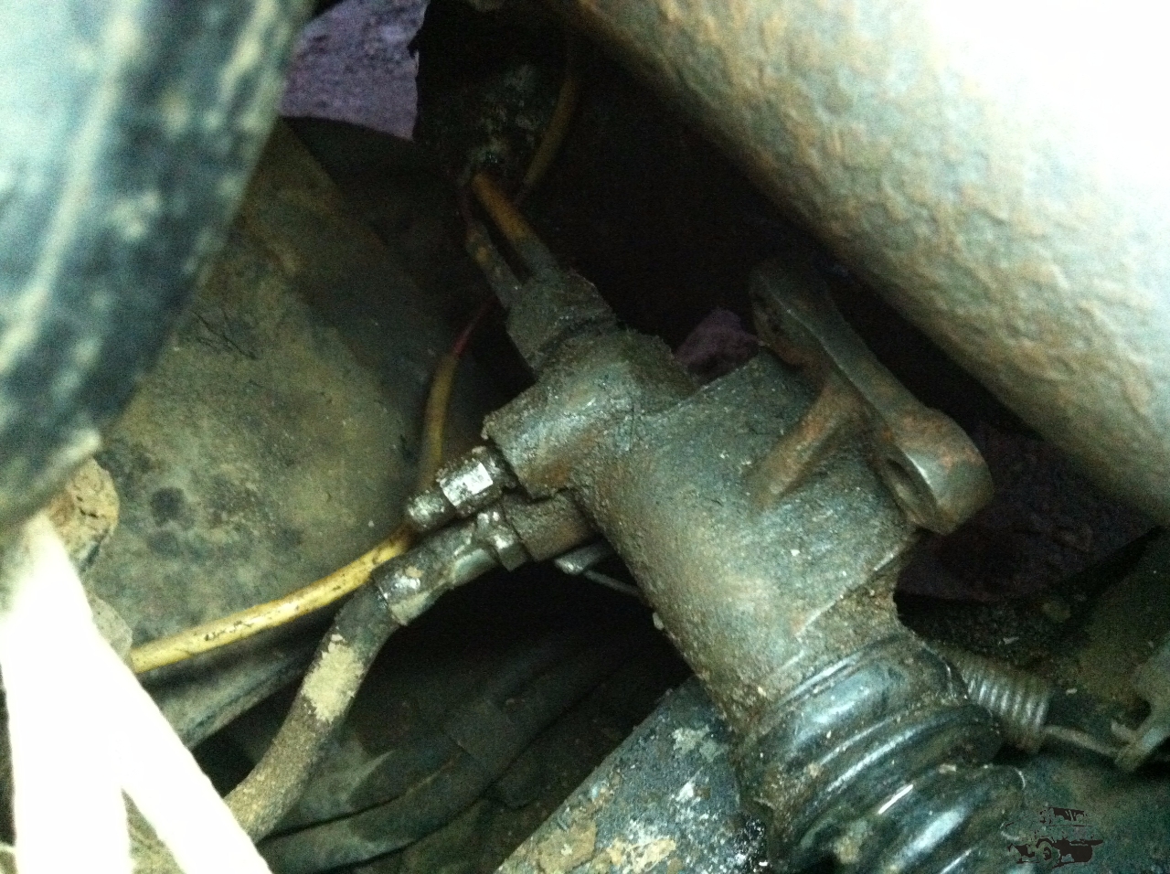

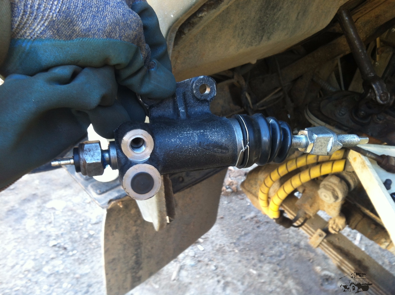

Вот и наступил тот день, когда к нам пришла победа, мы одолели гайку шланга РЦС, причём с минимальными потерями в виде затраченого времени, нескольких грамм вэдэшки и литола :D, еще правда пришлось немного подразобрать подогреватель двигателя!
Сменили все это старьё-гнилье на новенькое, теперь осталось все это прокачать :D

Сегодня вечером совместно с Андреем (ВеаАн59) прокачали таки шишигу :lol: тормозные цилиндры + ВУТ + РЦС, все прошло штатно, хадости конечно вытекло много, но к завершению процесса, пошла чистая жидкость. Не обошлось конечно и без маленьких эксцессов, таких как слетание трубочки с пипки тормозного цилиндра и орошение моего фэйса животворящей жидкостью.
В целом ход педалей оптимальный, осталось малость, свести и развести колодки, но это уже следующая маленькая история...

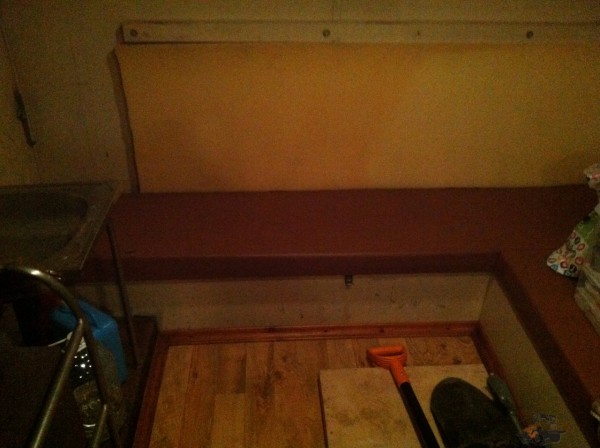

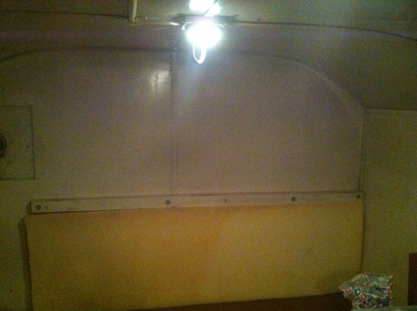

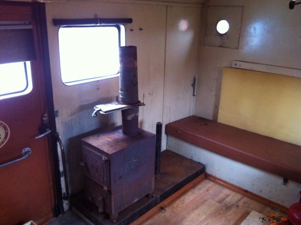

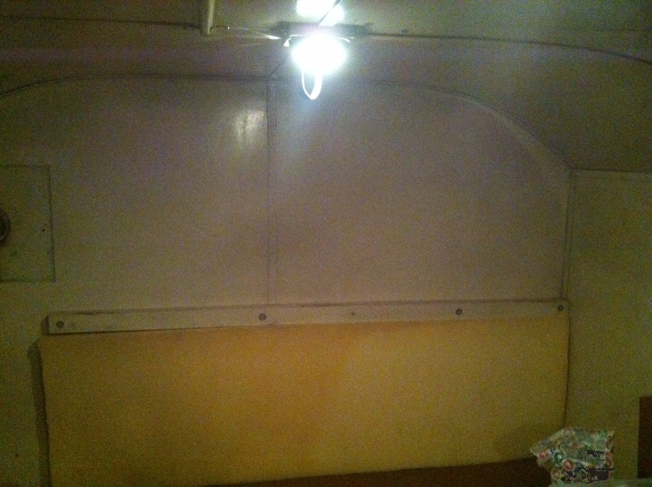

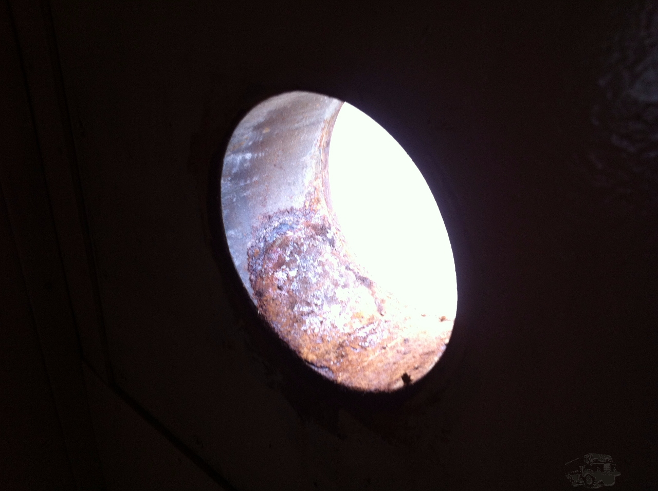

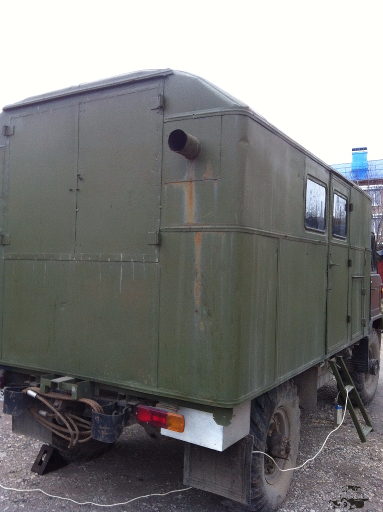

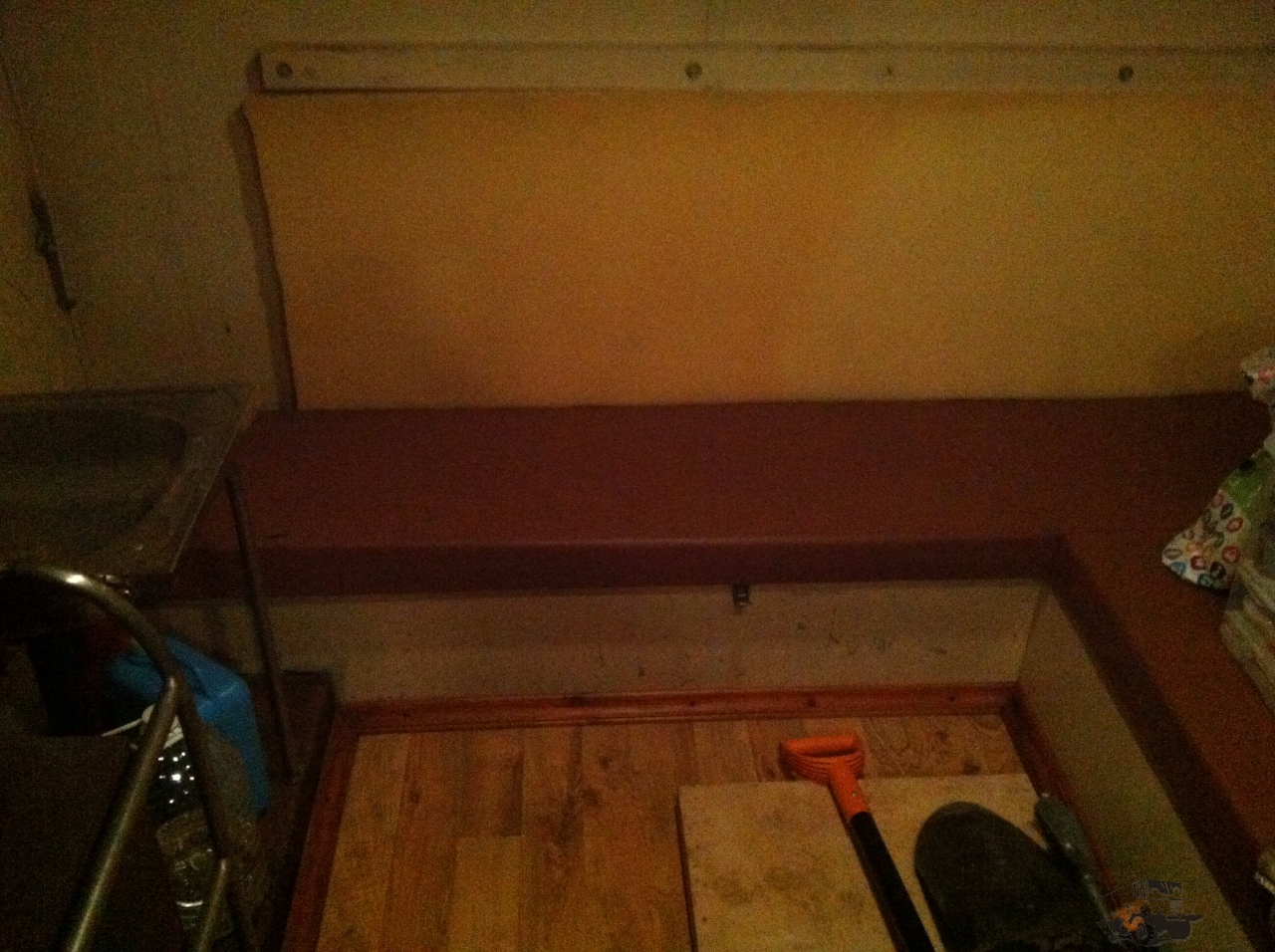

Всех приветствую)))

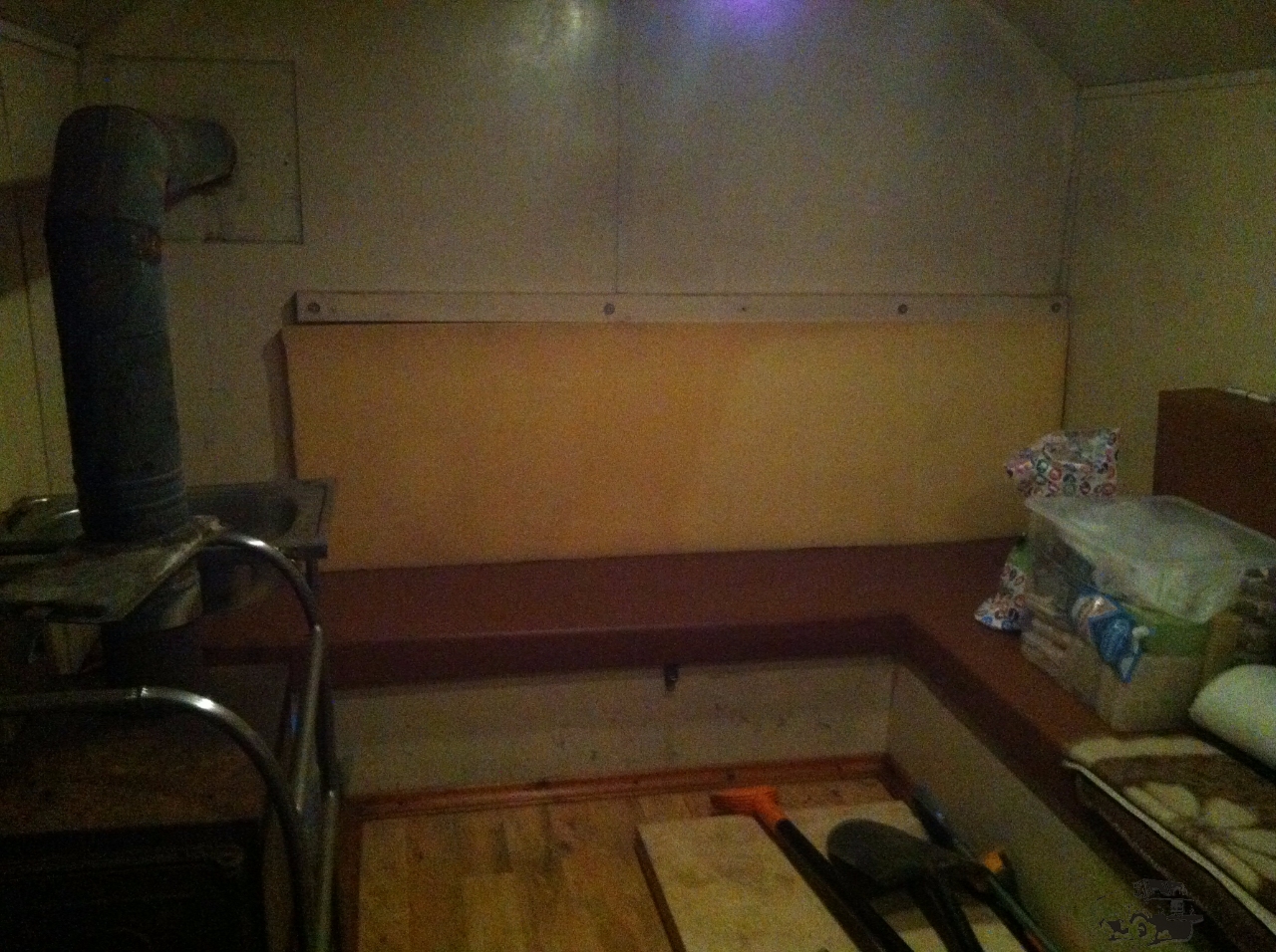

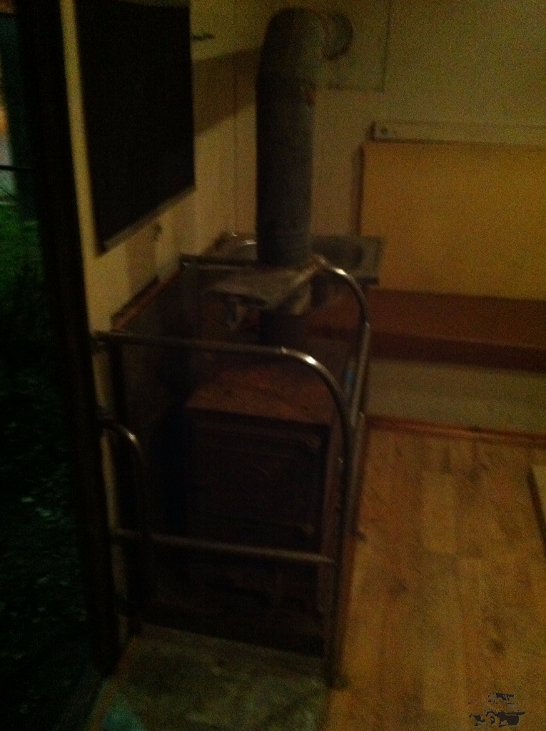

Надумал вот себе преобразовать заднюю часть кунга в кухонный уголок, с устройством полноценной газовой 2-х комфорочной плиты и раковины. Планирую установить столешницу, внизу будут ящики для хранения всего необходимого, вода, газовый баллон и т.п.
Хочу печурку перенести к задней стенке кунга, с обустройством не горючими материалами и заменой дымоходной трубы.
Принимаю кстати денежные пожертвования... :lol: шутка, идеи и предложения :lol:
За фото сильно не пинать, фотомыльницателефон :lol:

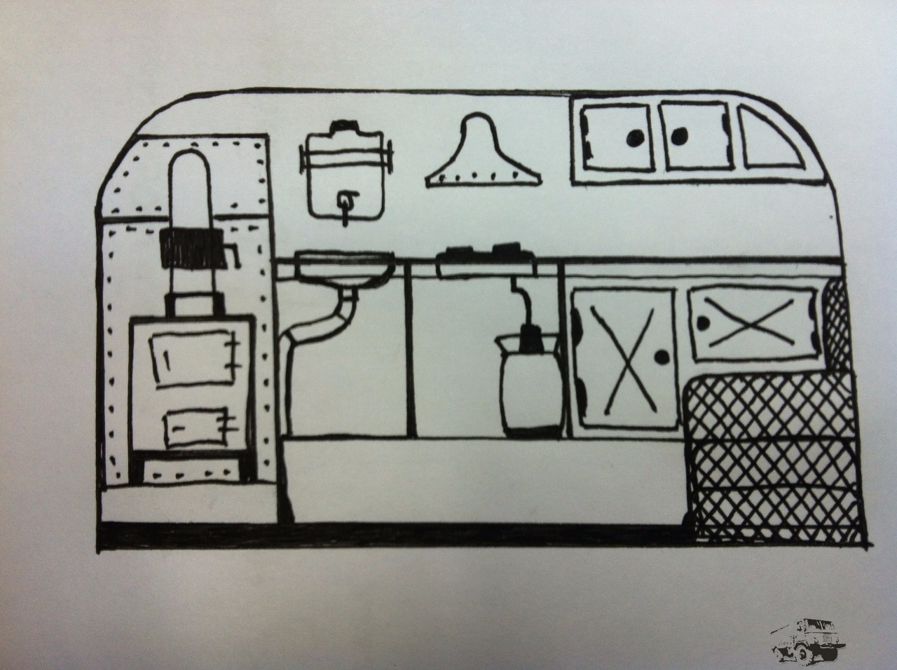

Ковыряясь в носу, сделал эскизик будущего кухонного уголка.
Получилось в первом приближении вот так! :lol:

А в пространстве ? Вид откуда? :D

Посмотри фотки выше ориентируйся по печки :!:

Печку оставь на месте, кпд больше в таком месте.

Заводило писал(а):[post]335402[/post] Печку оставь на месте, кпд больше в таком месте.
КПД, КПД. Идея такая, до, начала использования дровяной печки, прогревать воздух будет "Планар", также при поездках используется только "Планар", поэтому печка будет затапливаться уже в прогретом воздухе, как-то так Саня :D
А так, спасибо за совет :D

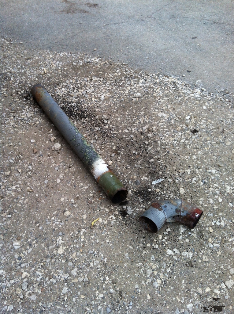

Вот сейчас будет мега огромное сообщение с множеством фотографий и минимум писанины. Решили мы с Андреем ВеАн59 встретиться на его территории (у гаража) и позаниматься... нет нет, не то о чём вы все подумали...
не выпить, а ремонтом наших грузовиков, ну выпить тоже пришлось, но только чаю :lol:
Выехал я аж в ШЕСТЬ утра, ехалось хорошо, (было это в воскресенье 23 октября 2016 года), только вот что-то фото забыл сделать самой поездки, ну да не страшно, зато много других.
И так, начнем. Вот я и приехал к гаражу Андрея, он уже был там :D
Patrick
Сообщения: 466
Зарегистрирован: 07 апр 2013, 17:15
ГАЗ 66-04. Кина не будит...
Сообщение Patrick »

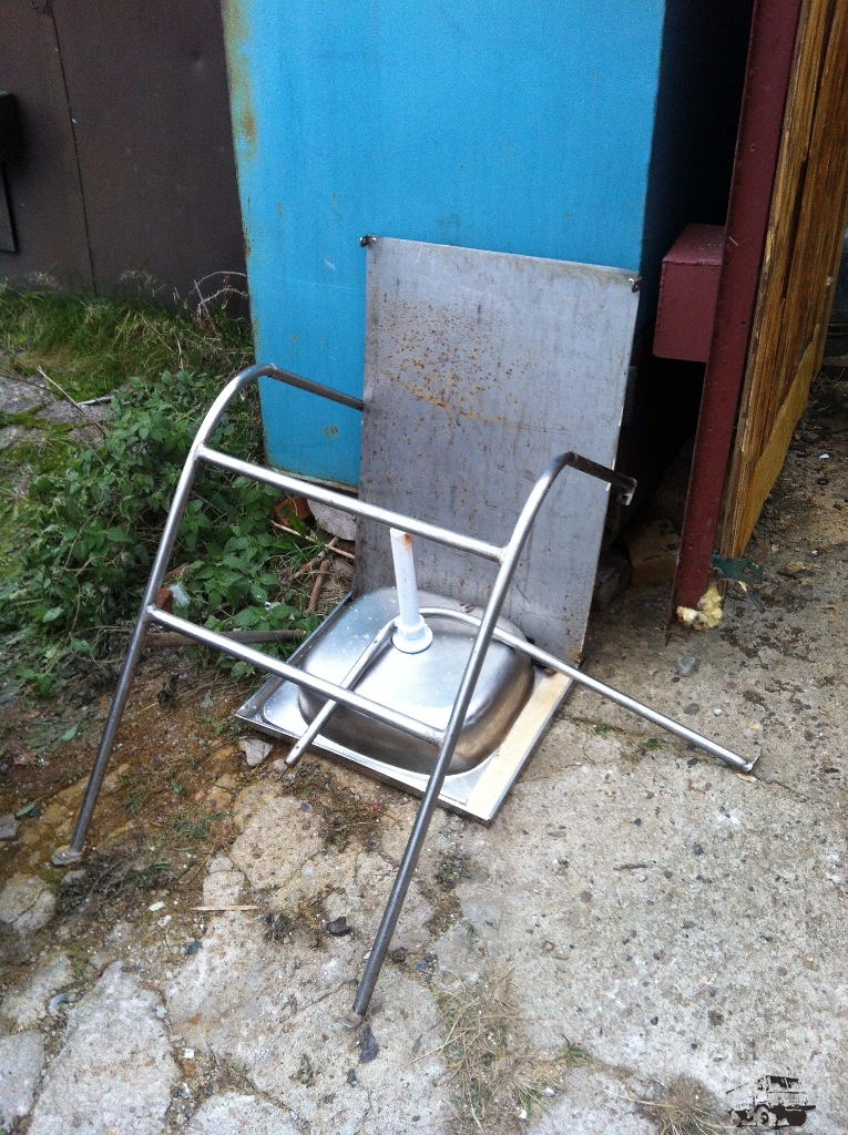

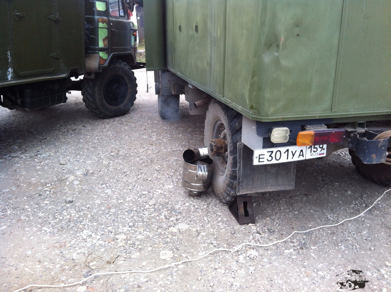

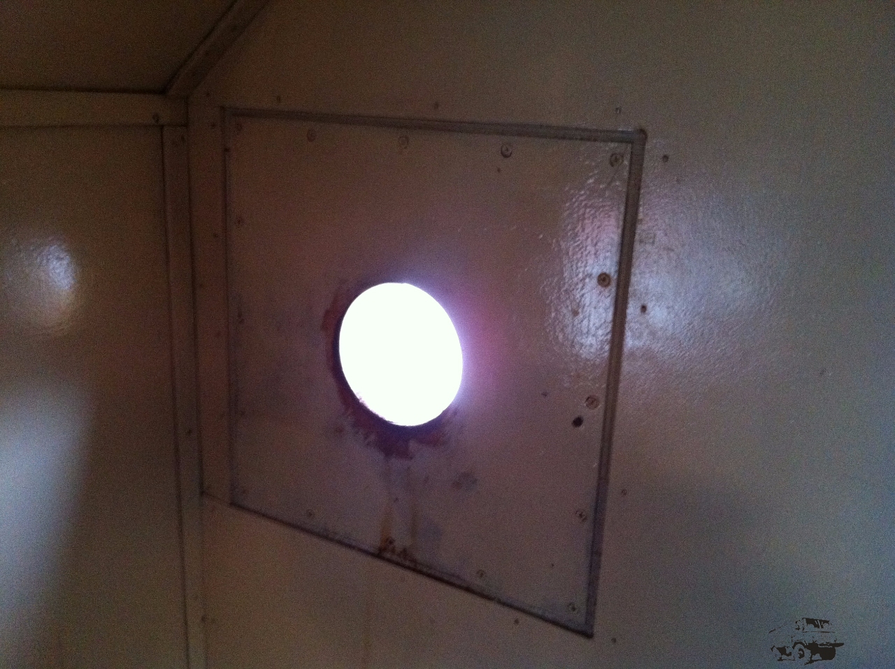

И так, процесс пошел, у меня демонтажные работы в кунге, а у Андрея наоборот сборочные, новый кунг необходимо же напичкать всем необходимым, от мебели внутри, до обвесного снаружи, печки, лестницы, колеса, ящики и т.п.
Patrick
Сообщения: 466
Сообщение Patrick »
Вот так выглядело все после частичного демонтажа
