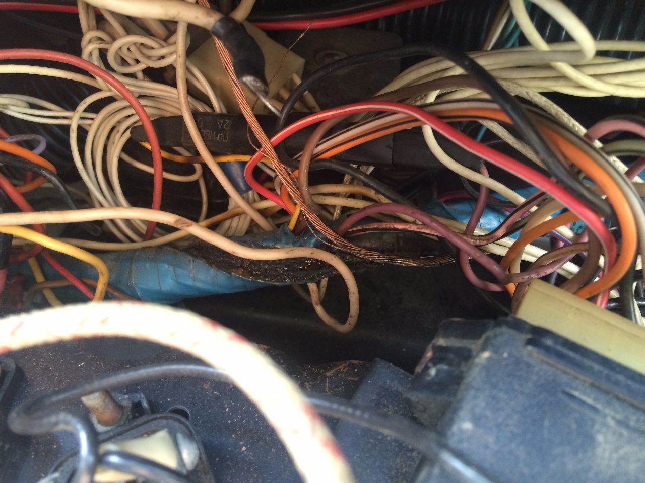

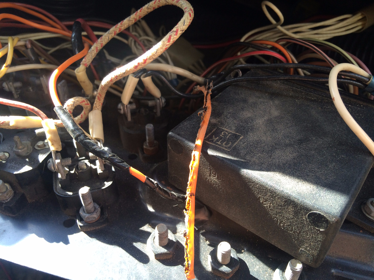

Прошло пол-года, воз и ныне там.

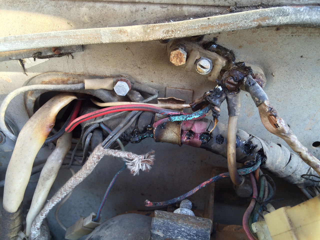

После того, как по пути с Кулич-трофи на трассе три раза горела проводка, было принято решение полностью оную перетряхнуть.
Ниже - немного фото "родной" электрики.

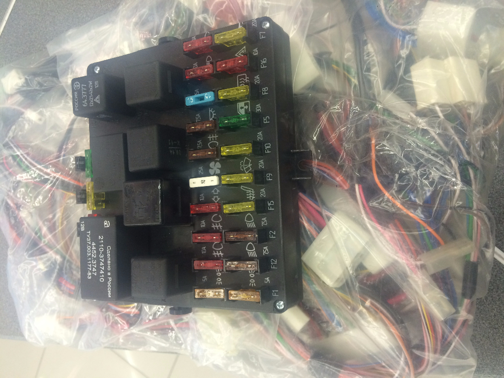

В планах стояло перебрать всё с ноля - было закуплено порядка 300 метров ПГВА, и блок распределителя от 2111 с проводкой
с последним удобно то, что и реле и предохранители располагаются компактно, в одном месте. Плюс, предохранители стоят флажковые, а не теплушки, которые парят мозг.
... но, увы, жизнь вносит коррективы в планы. "хочешь рассмешить бога - расскажи ему о своих планах", ага.. Сначала накинулась работа, и в среднем в неделю удавалось поспать часов 6...6.5 в сутки.
А теперь на горизонте планируется определённое семейное пополнение, так что процесс (увы), скорее всего откладывается до весны...

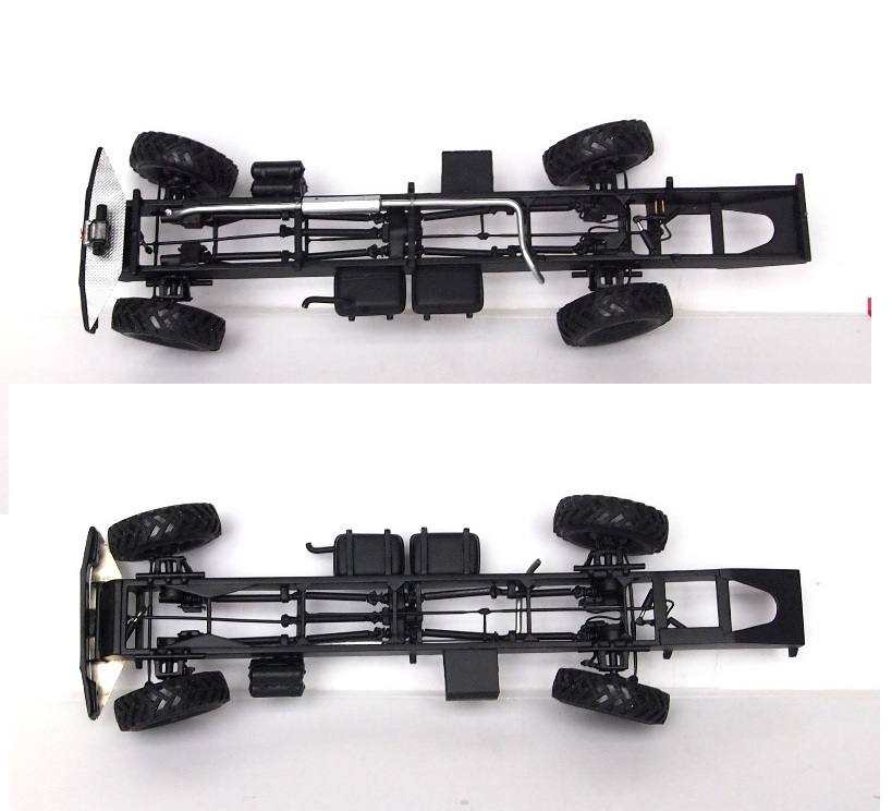

Жень ты думаешь с приходом пополнения хлопот поубавиться?

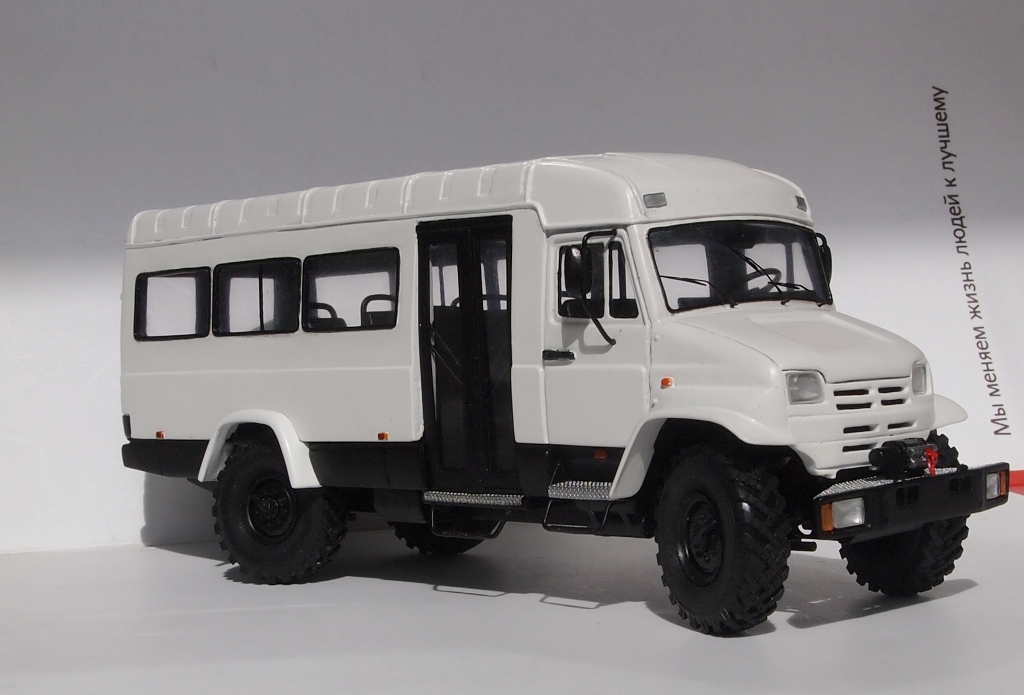

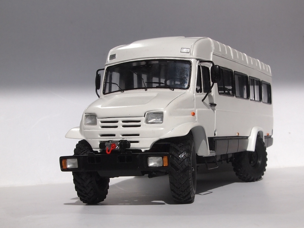

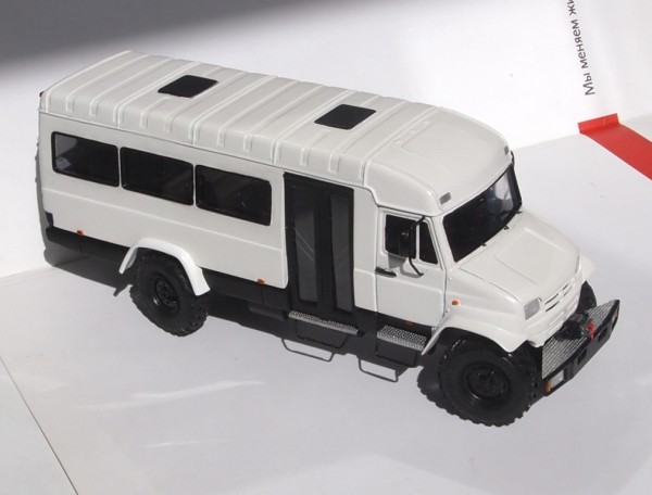

А я свою модель закончил и поставил на полку. Спасибо тебе за содействие и низкий поклон до самой матушки-земли
Автобус ГВА - 3848.1, масштаб 1:43
Лев.
Все мои вездеходы в 43-ем масштабе

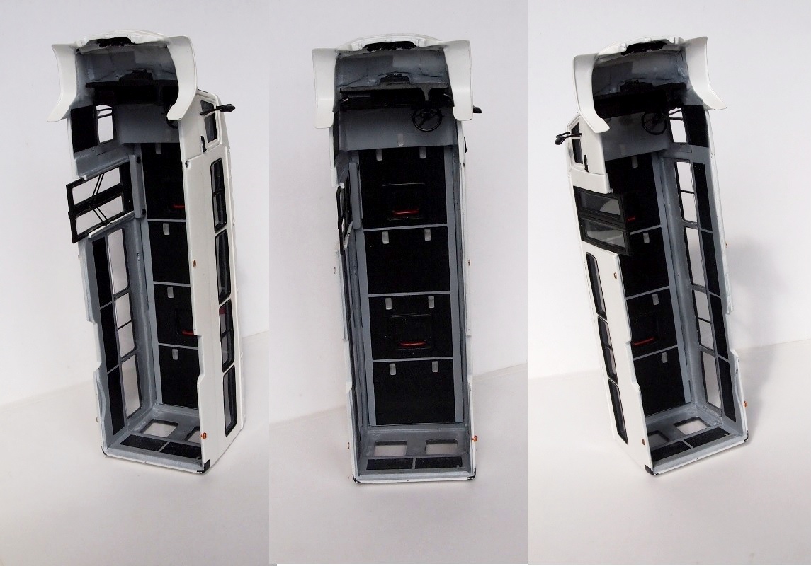

Еще
Лев.

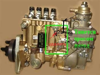

Закрепить подачу топлива можно проще.
Принцип, с верху поставить защелку с пружиной, а к ней трос, когда нужно заглушить, то скинуть защелку, и кран перекроет топливо своей пружиной.
рисунок так себе сижу с калькулятора
смысл понятен скорее всего

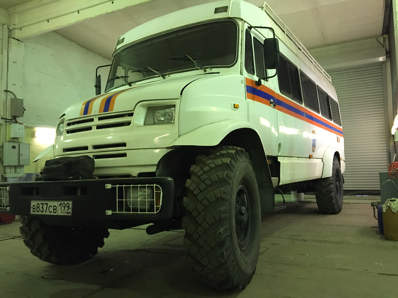

Ну вот и случилось пополнение, которое не давало мне заниматься шасси.

lawe писал(а):[post]305451[/post] Ты купил автобус?!!!!!!
ага
lawe писал(а):Автобус ГВА - 3848.1, масштаб 1:43
теперь в масштабе 1:1

Лев, скажу честно - не лазил я под раздатку ещё, только-только приехал.
Приезжай сам, посмотришь, померишь:)
Из приятных вещей, доставшихся с аппаратом - кондиционер, инвертер/зарядник, отопитель салона.
Из интересного - вопреки ожиданиям - этот автобус - "Автомобиль специальный" категории "С"
