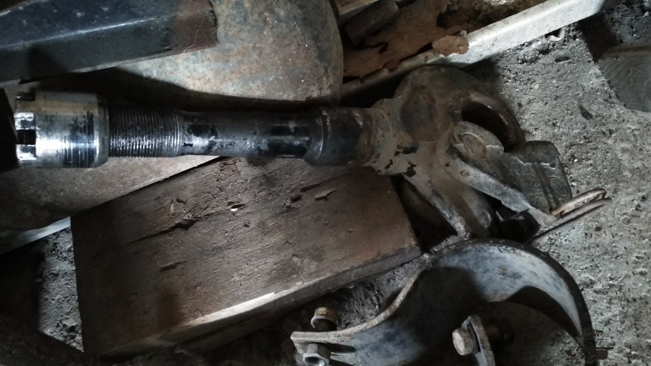

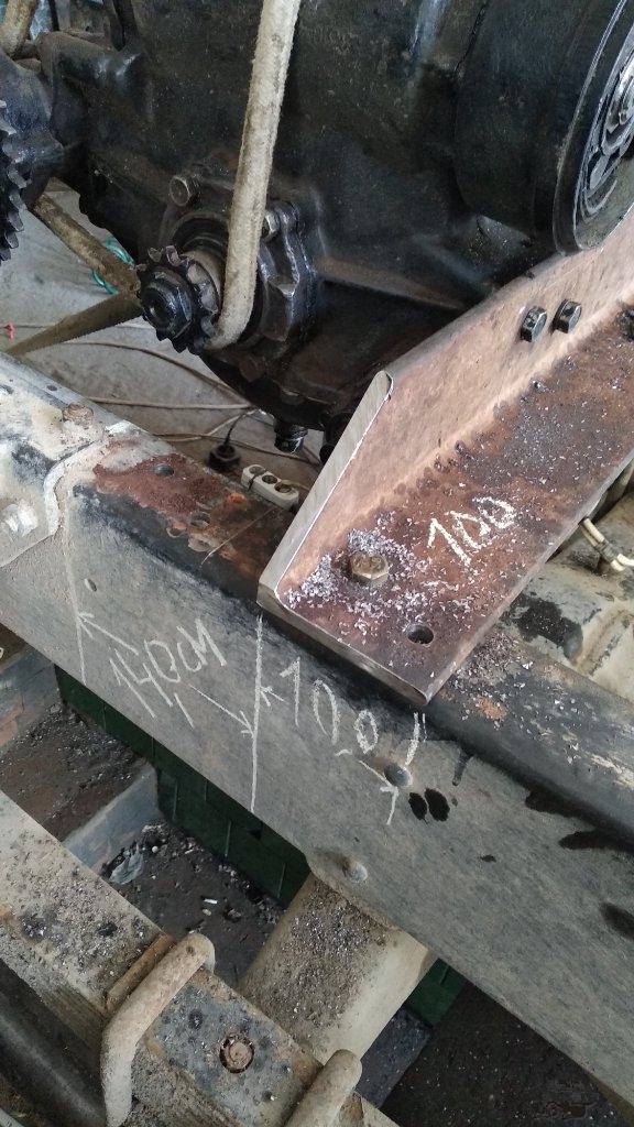

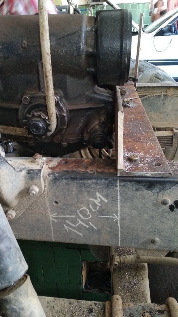

Пока сняли фаркоп и наметили что где пилить.

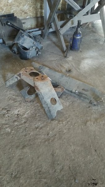

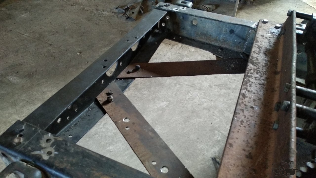

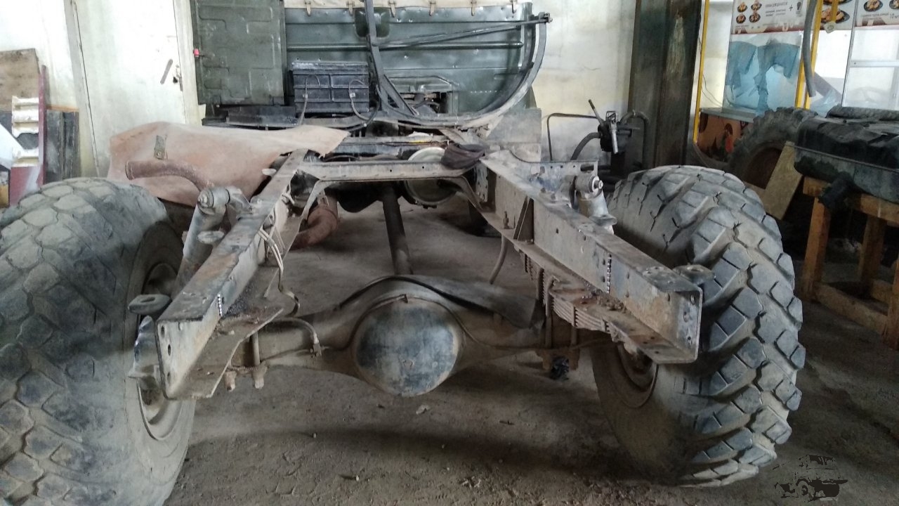

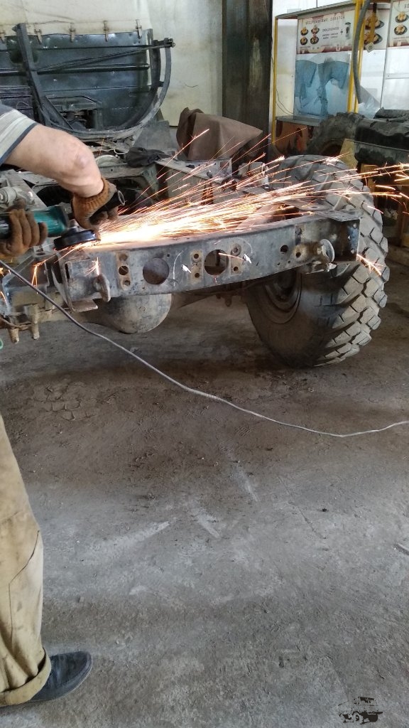

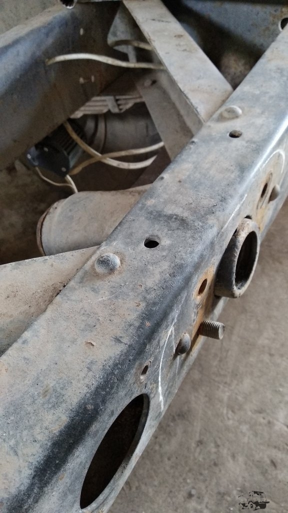

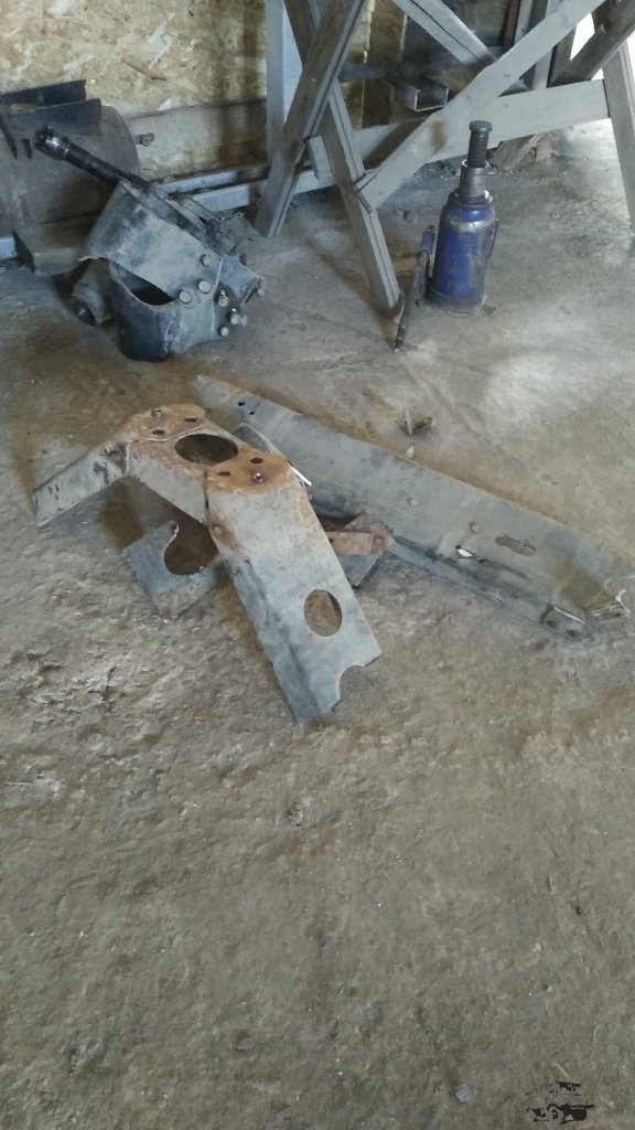

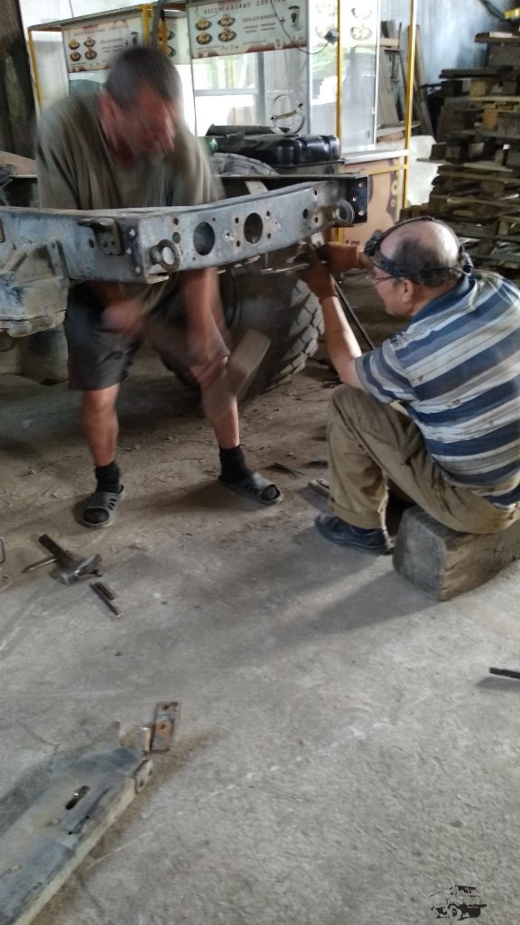

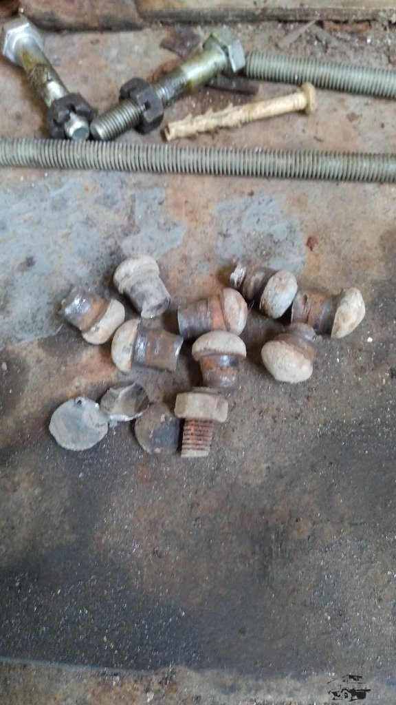

Ну, значит начали мы курочить раму. Выбили заклёпки, крепкие , блин, вынесли и расчистили всё сзади. Сняли фаркоп.

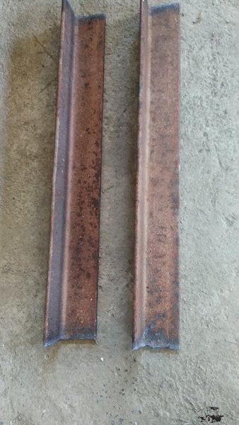

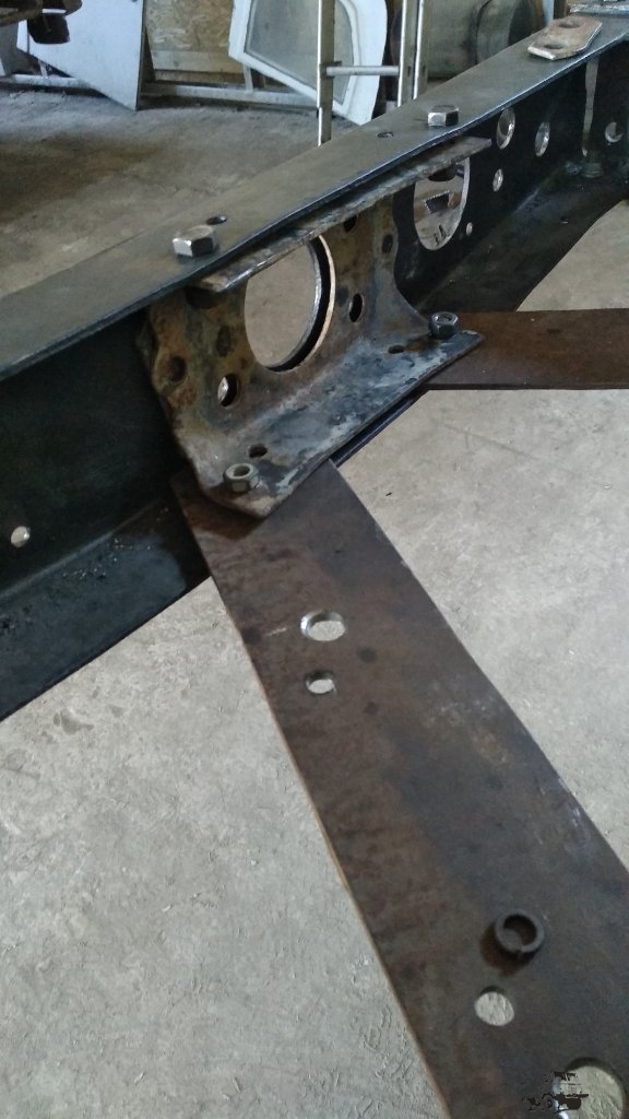

У металистов выменяли два уголка 100х100. Какой то советский, толщина стенки 10мм и одновременно крепкий и вязкий, сверлится долго.

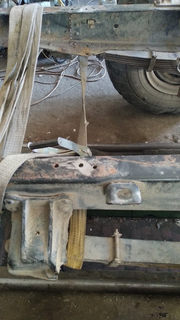

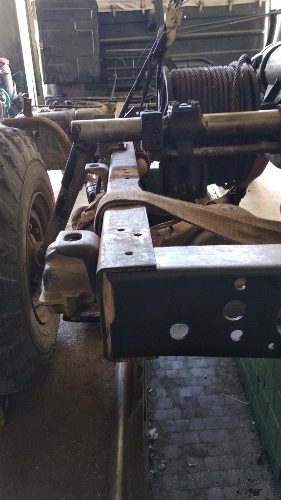

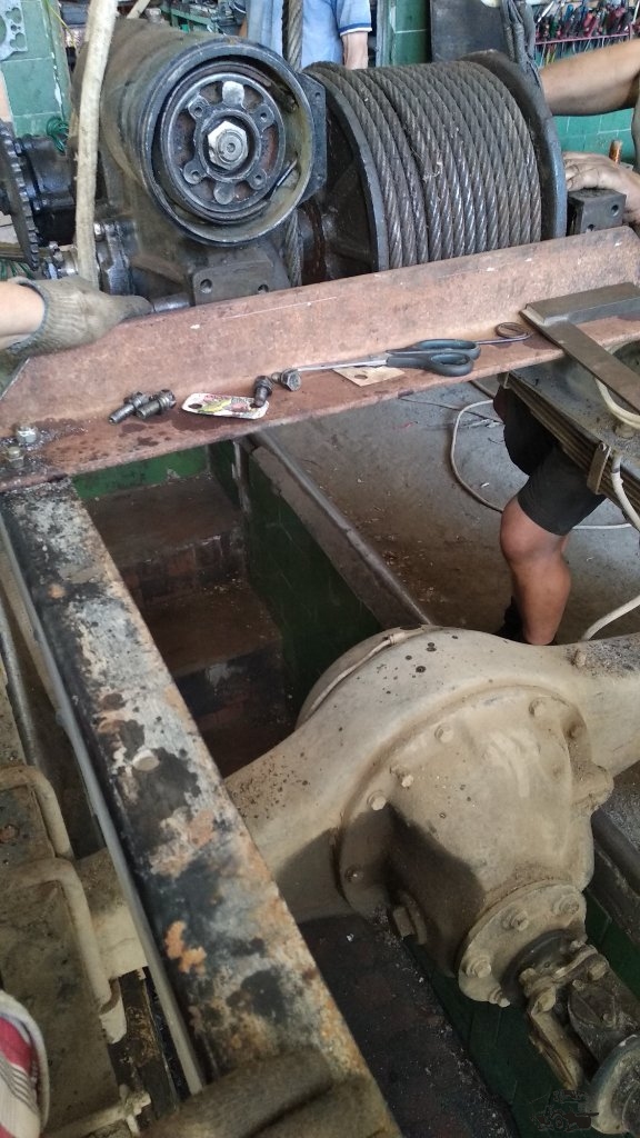

После расчистки задней части, немного разъехалась рама снизу, примерно на 5-6мм. Стянули стропой. Сделали предварительный натяг снизу на те же 5-6мм, вставили с переносом заднюю часть рамы,поперечину фаркопную. Раньше стояла глубже, перенесли на самый край.

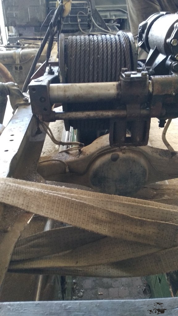

Сообщение л-т »

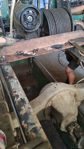

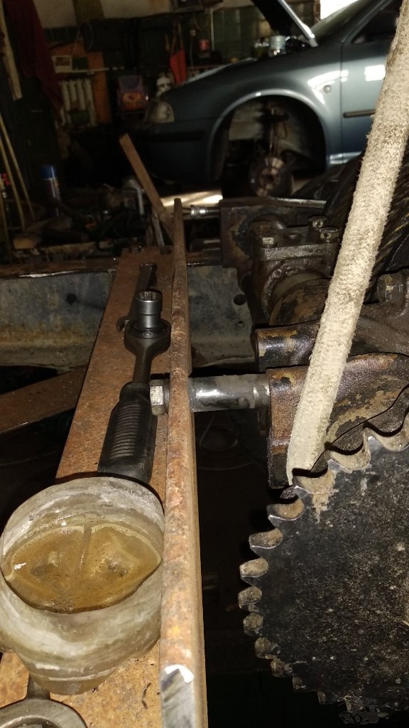

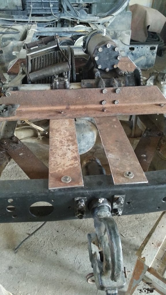

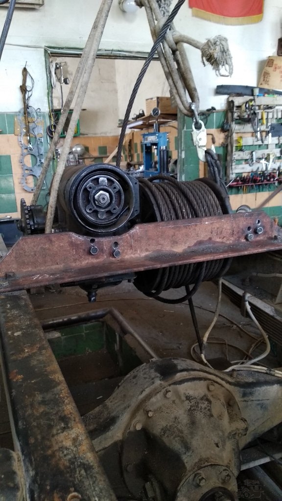

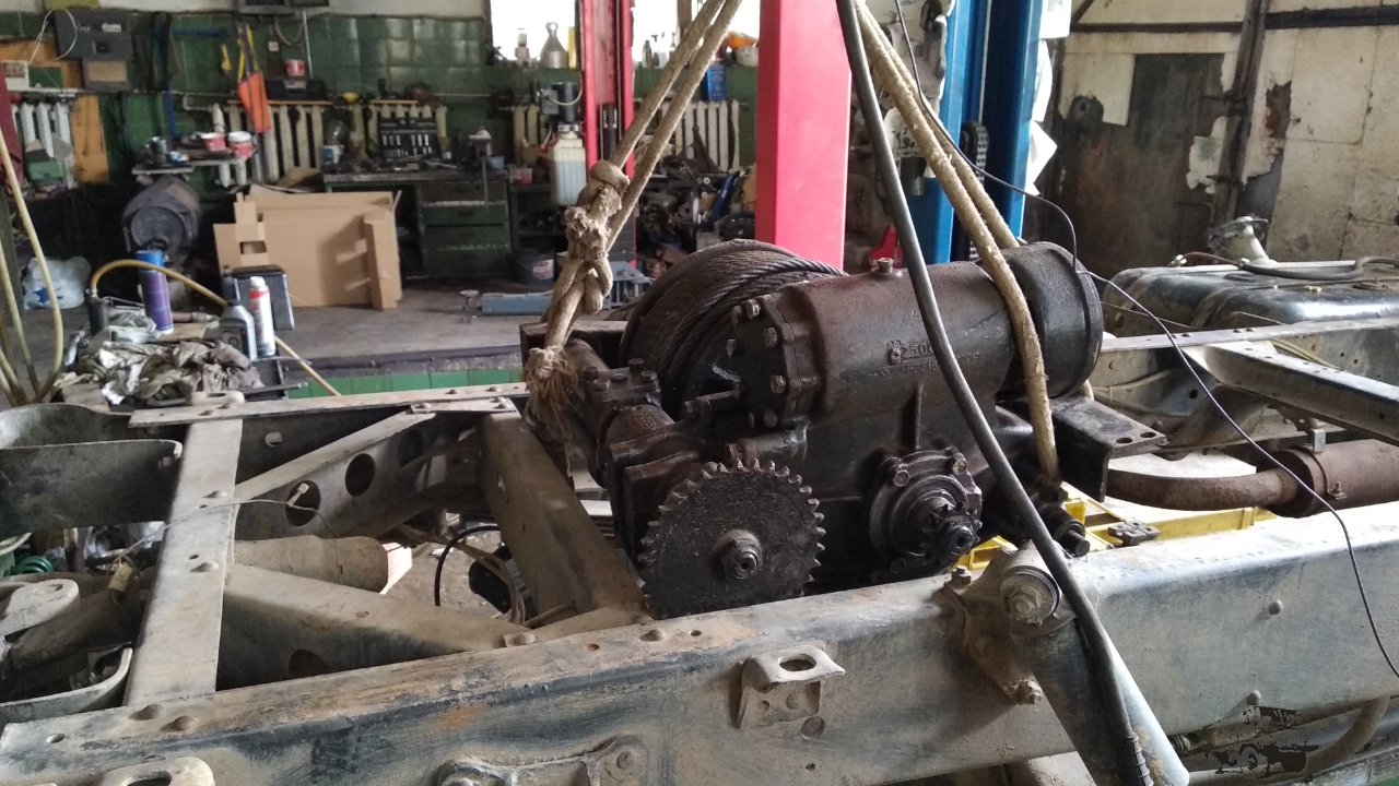

Примерили лебёдку, всё понравилось,засверлили,затянули. Посмотрели со стороны, не понравилось, перенесли.

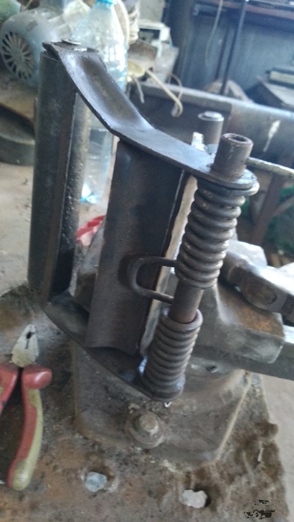

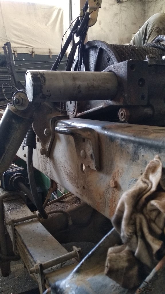

Прижимной ролик вырезали из старого штатного крепления, потом приварим по месту к новому креплению уголку.

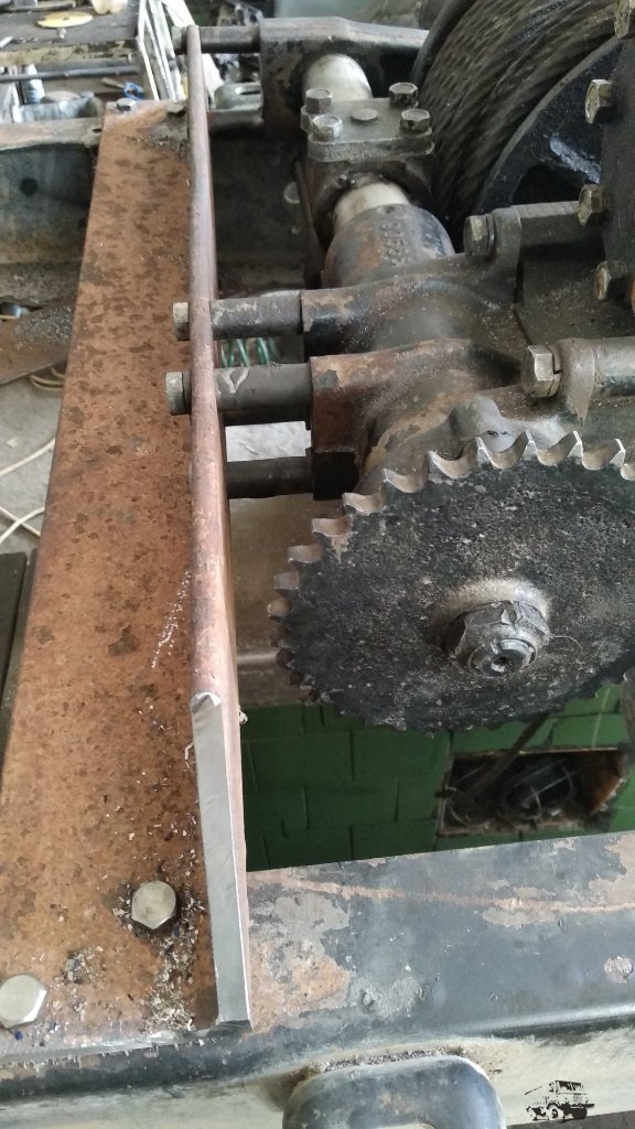

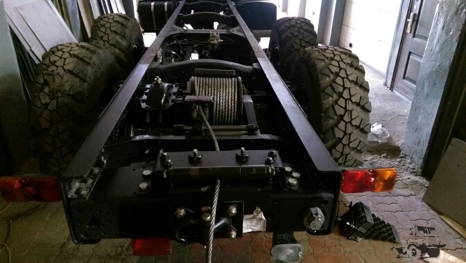

Ну вот пока вот так получается.
Теперь впереди изготовление обвеса и обвязка. Рычаг включения, буду делать по аналогии с Кунгом viewtopic.php?f=51&t=9522&start=80 , кардан видится с подвесным, он есть от передней лебёдки. там теперь прямой кардан. Перенос вакуума, установка ресиверов. Женитьба фаркопа и направляющих роликов Камаз.

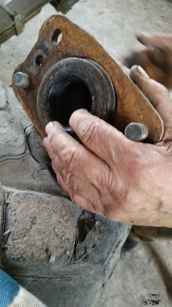

Втулки использовали от старых каких то сайлентблоков.

Сообщение л-т »

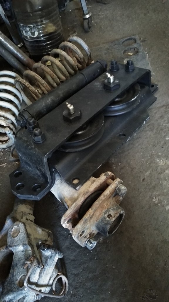

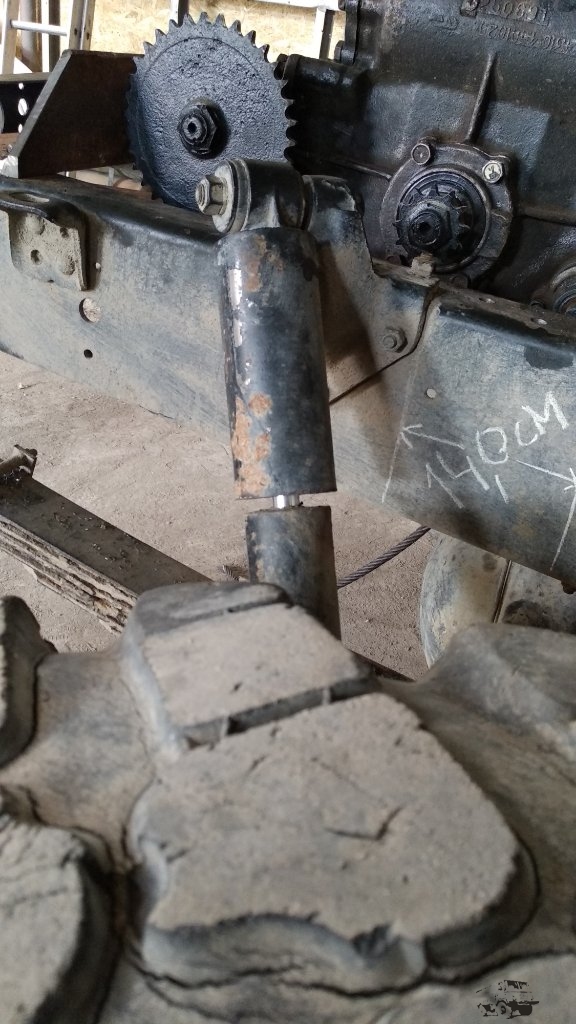

Ни как не становится блок роликов. Думаю зарежем по месту, не получится - разберём на запчасти. Хотя видятся ролики БРДМ. Пока не зарезал Камазовские ролики, могу поменяться.

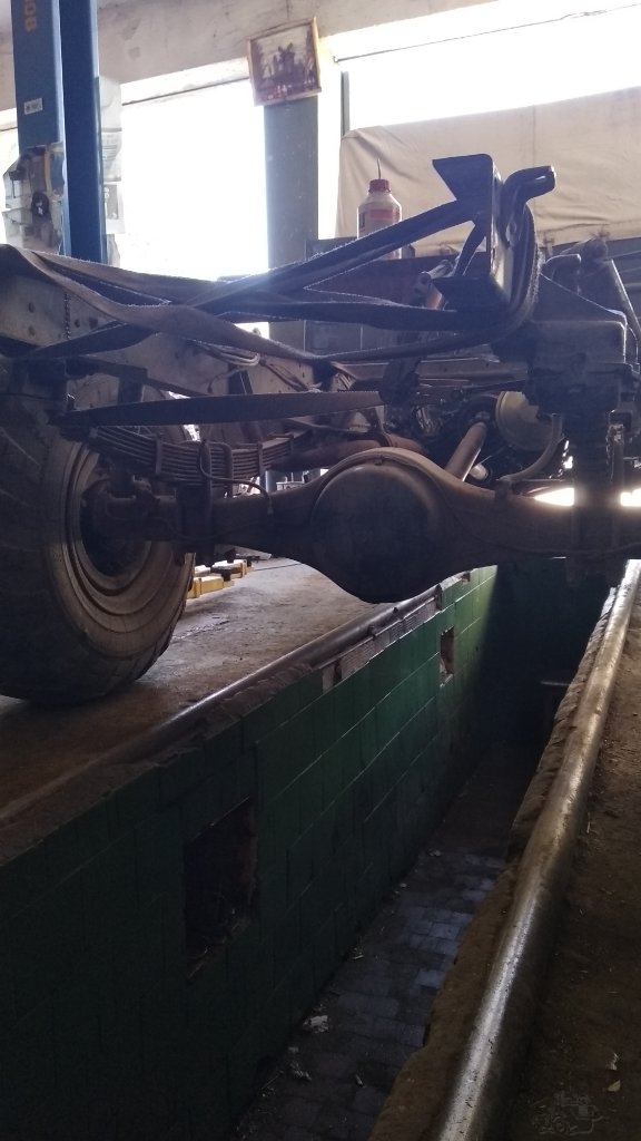

Сообщение л-т »

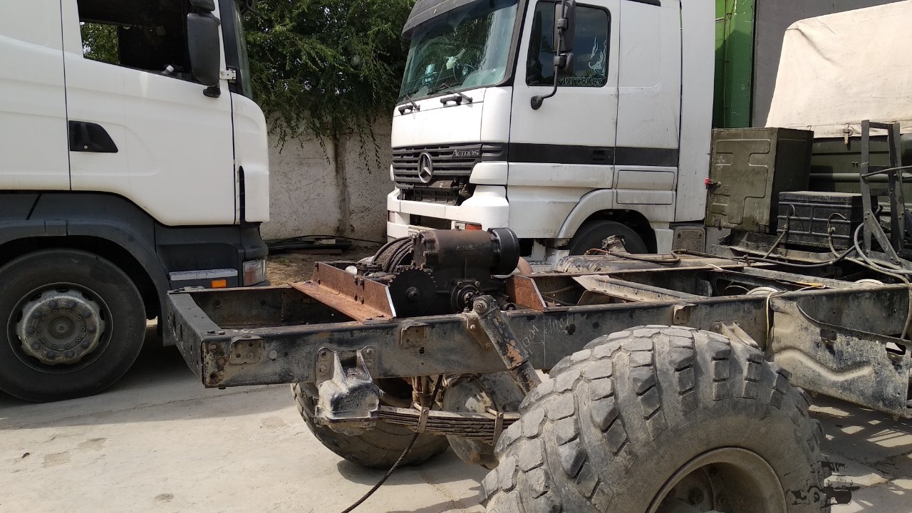

Для сравнения. При установленной основной массы железа, амортизаторы не просели, визуально.
Nikola
Сообщения: 573
Поблагодарили: 7 раз
Б-эшка (кабриолет из Крыма)
Сообщение Nikola »

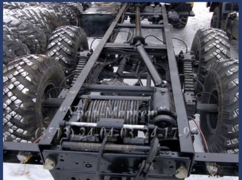

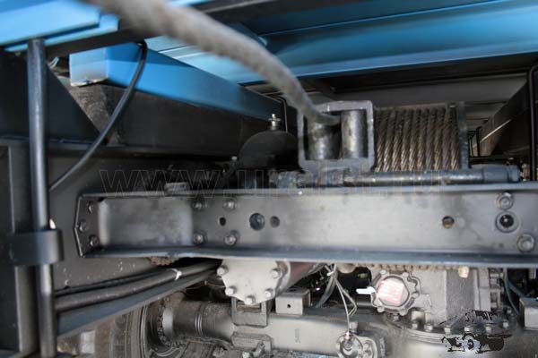

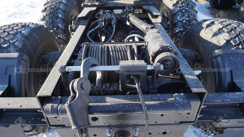

л-т писал(а):[post]387002[/post] Ни как не становится блок роликов. Думаю зарежем по месту, не получится - разберём на запчасти. Хотя видятся ролики БРДМ. Пока не зарезал Камазовские ролики, могу поменяться.
Для нормальной и долгой работы тросоукладчика нужно определенное расстояние от него до роликов и чтобы трос в роликах сильно не гулял, незря камазовские имеют такую конструкцию...иначе будет перегружать винт тросоукладчика - вобщем весьма желательно соблюсти компановку как оно в оригинале стоит на камазе

Сообщение л-т »
Я смотрел достаточно много изделий Камазопрома и был в большом удивлении, как они ставят это всё с завода. Народ вообще не заморачивается. Картер сверху и снизу, трос дальше и ближе, с роликами и без. Одно то, что ролики не все мажутся с завода уже на водит на высокую техническую культуру.
Я конечно же постараюсь сделать по максимуму возможного, для нормальной работы лебёдки в целом, во всяком случае хочется, учитывая, что задняя лебёдка будет задействована не больше двух раз в год. По аналогии с моей прошлой машиной, где у меня стояла задняя лебёдка Зил-131.

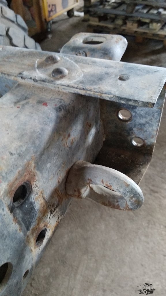

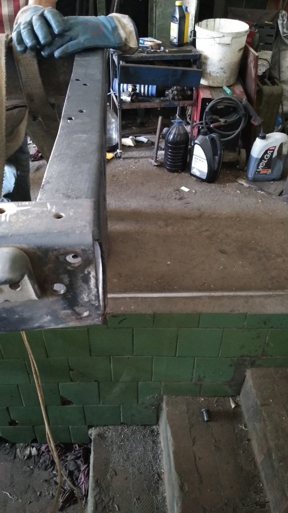

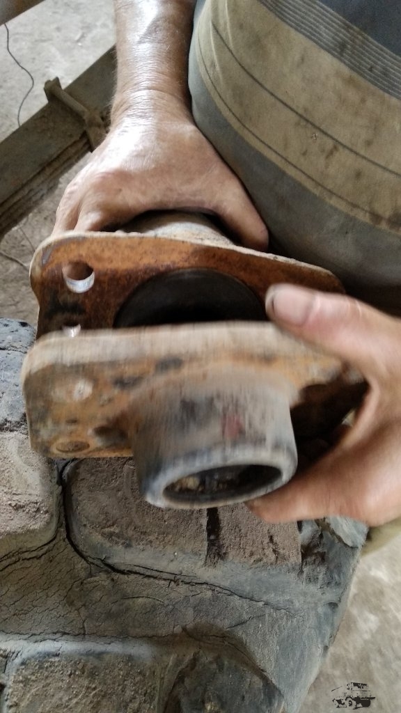

Решили сохранить вкладыш фаркопа, усилили хвостовую часть рамы пластинами 5мм.

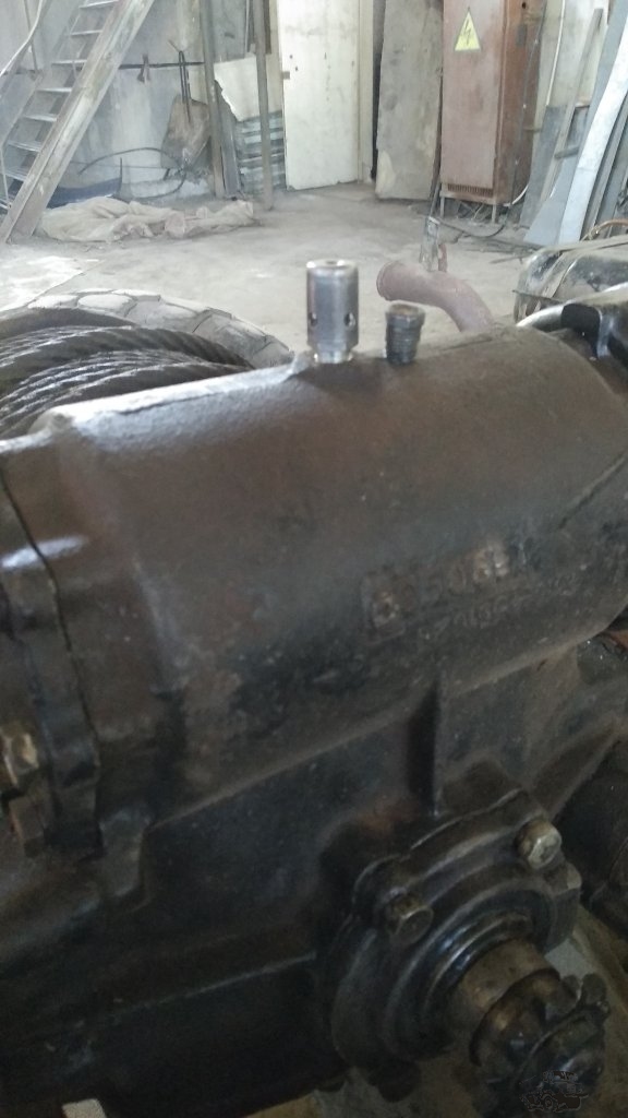

Вместо заливной пробки поставили сапун с моста Камаз, подошёл как родной.

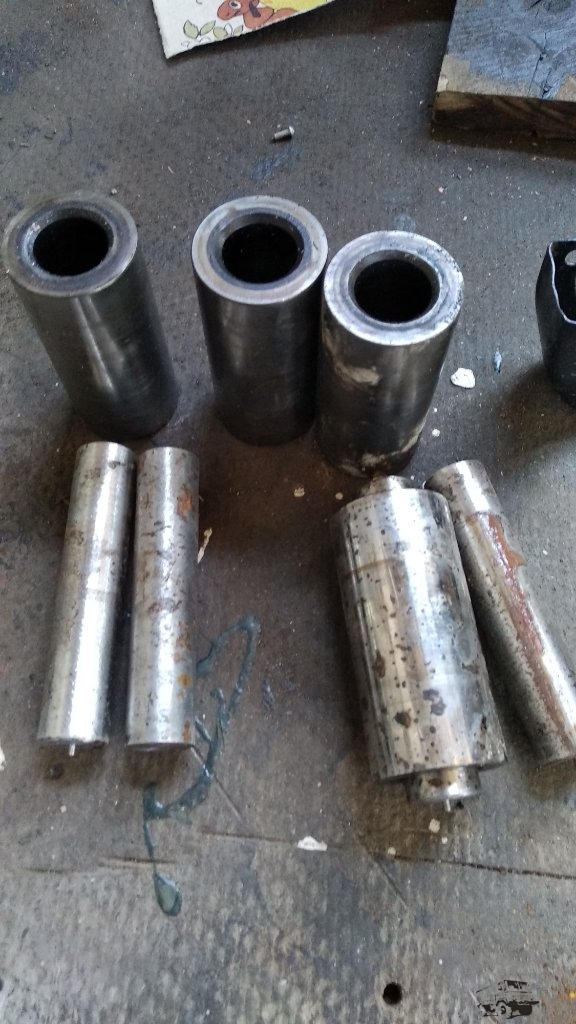

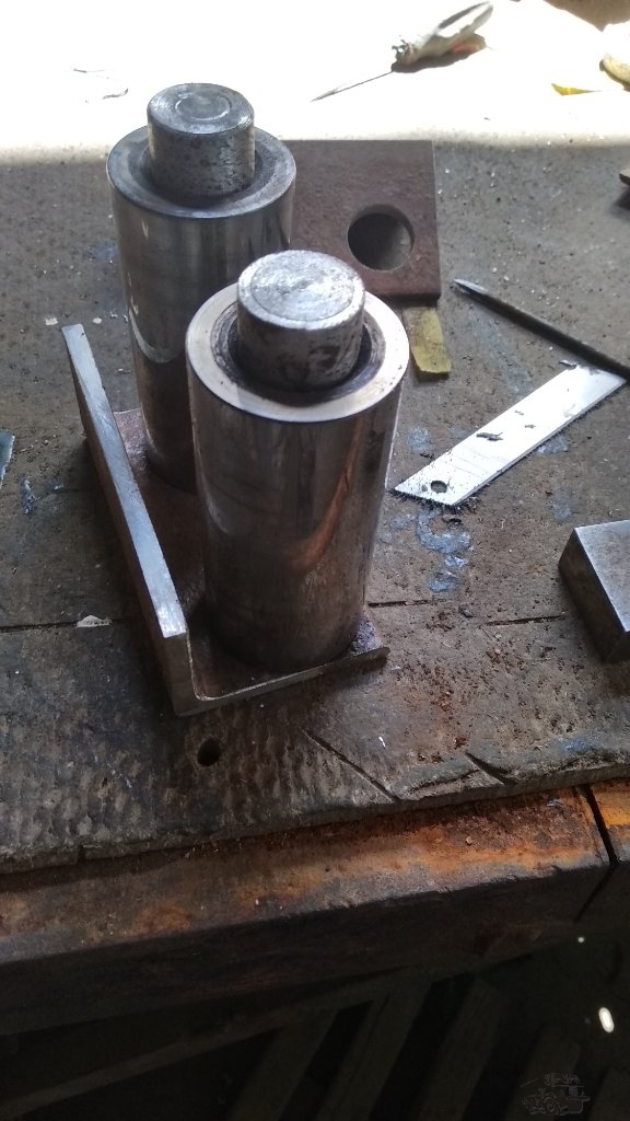

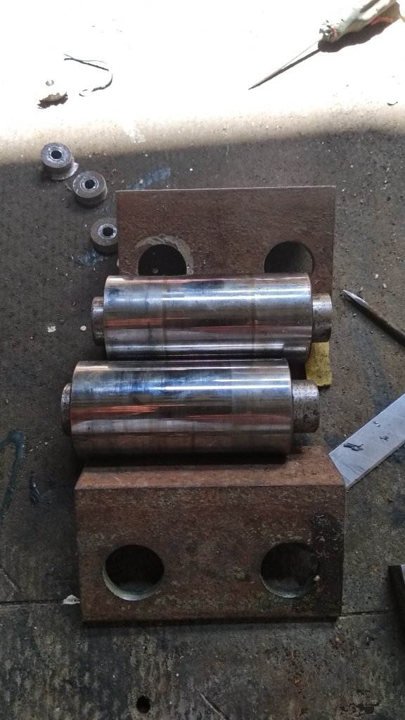

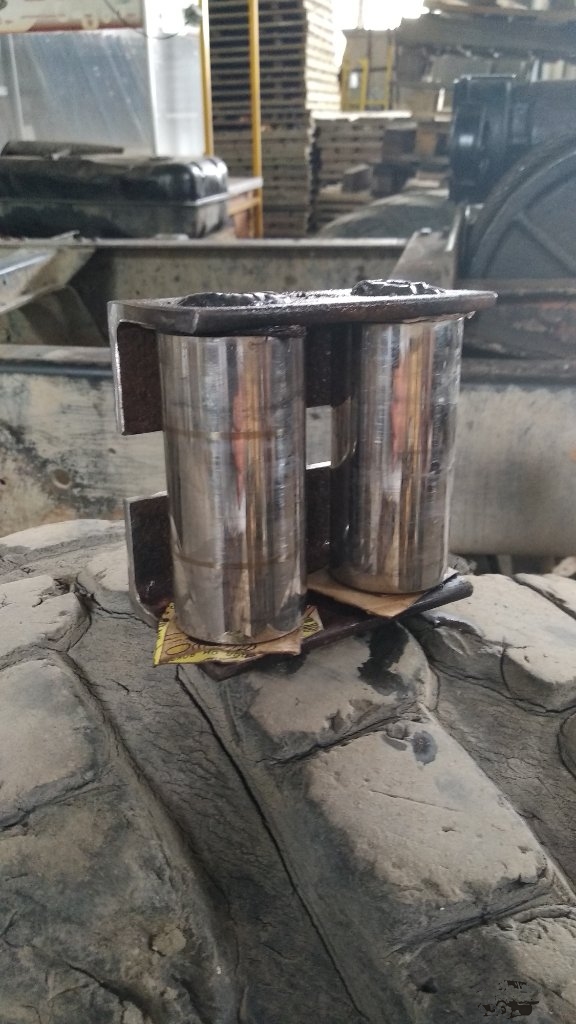

Ролики будем делать из поршневых пальцев Камаз и проточенного, нарезанного лома из СССР.

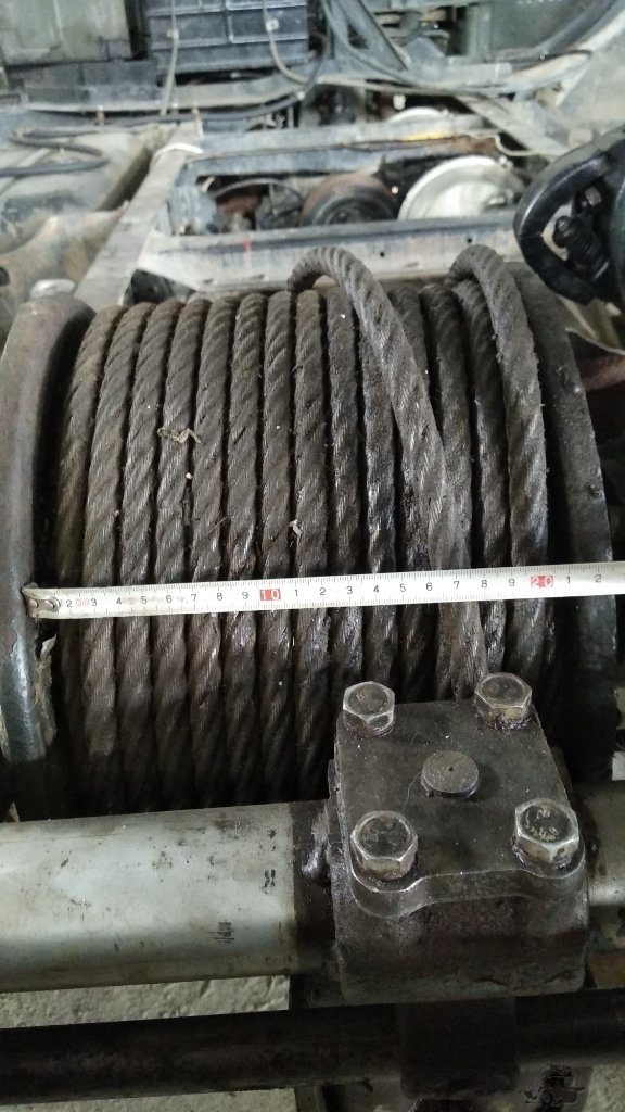

Откуда: Крым,Феодосия.
Сообщение л-т »

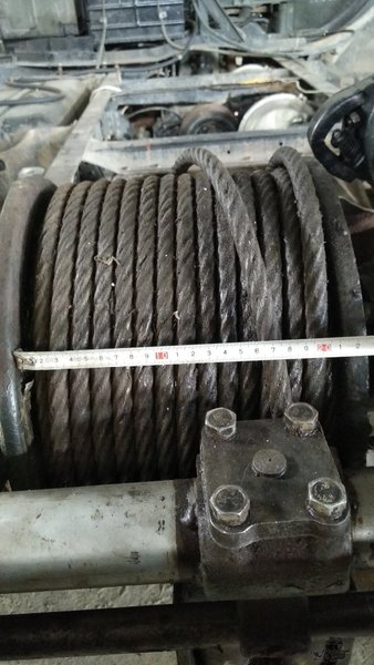

На расстоянии 65см, при внутренней ширине барабана лебёдки 21см, угол от центра барабана примерно 15 градусов влево-вправо. Думаю что нормально всё будет с тросоукладчиком.

Сообщение л-т »

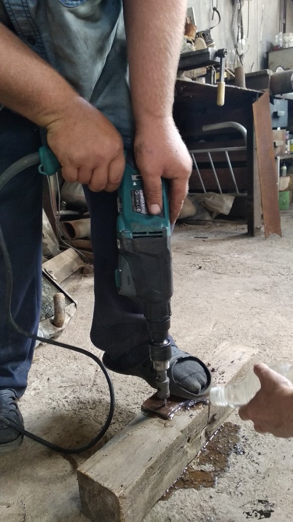

Фрезой на 25мм пробурили отверстия. Побочный продукт - шикарные шайбы.
