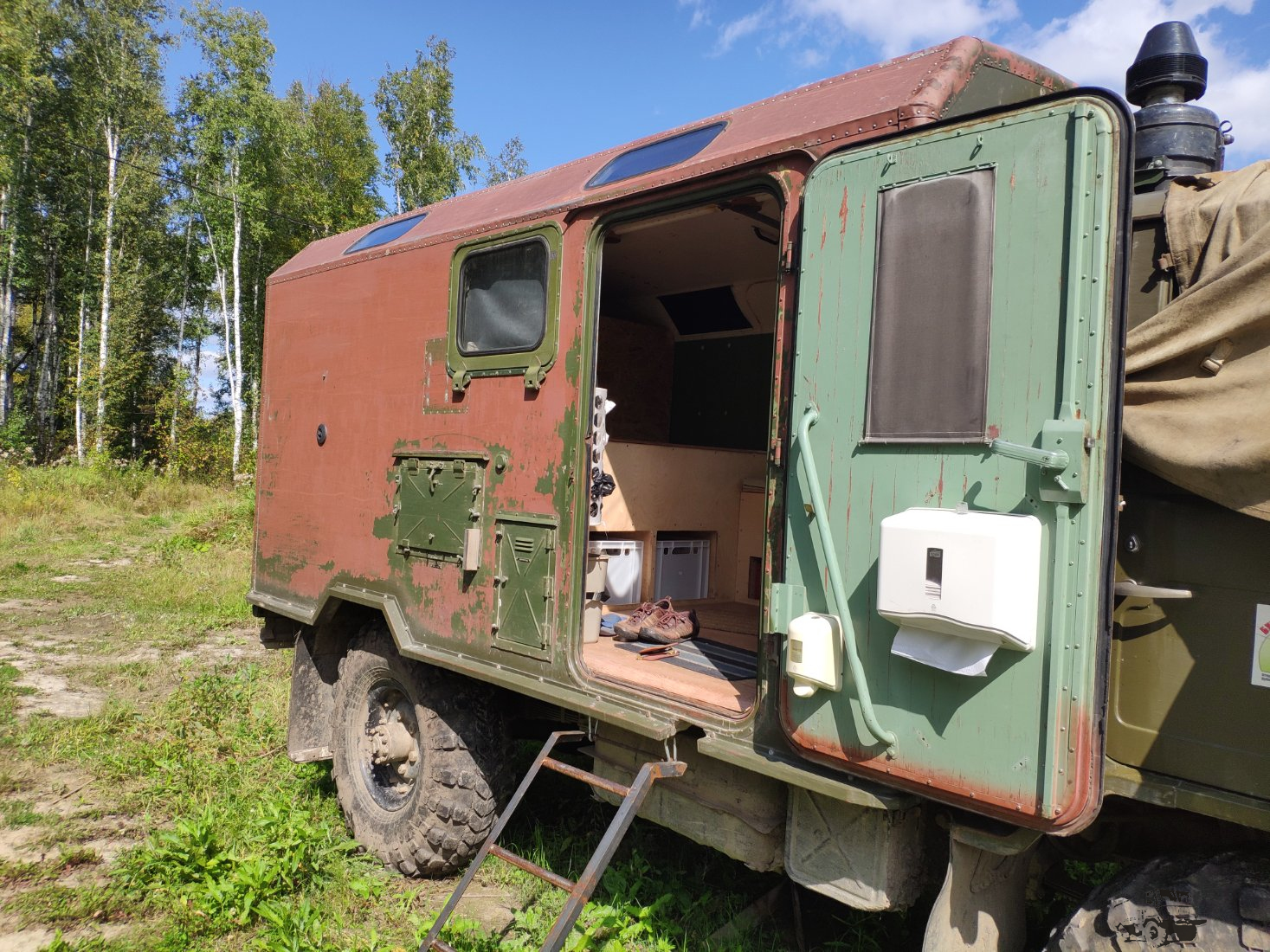

В поездках оказалось очень удобно пользоваться дозатором для мыла и диспенсером для бумажных полотенец.
Пока висит все это хозяйство на двери.

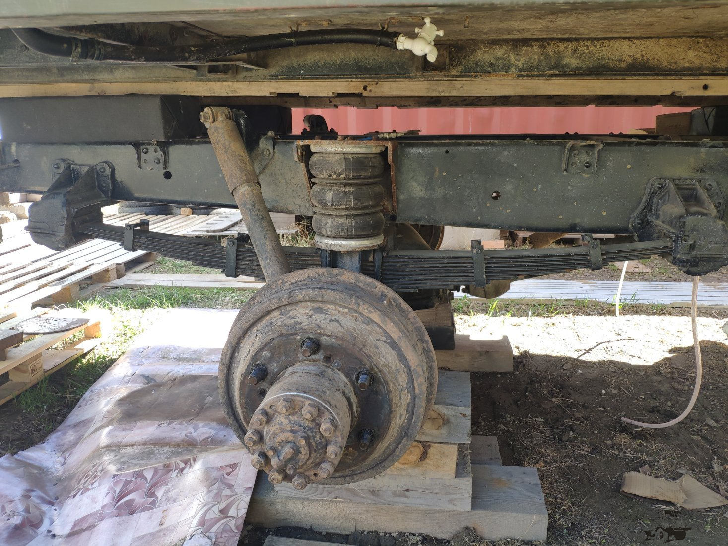

ГАЗ-66-02 "Шоршень" Евгений_НСК

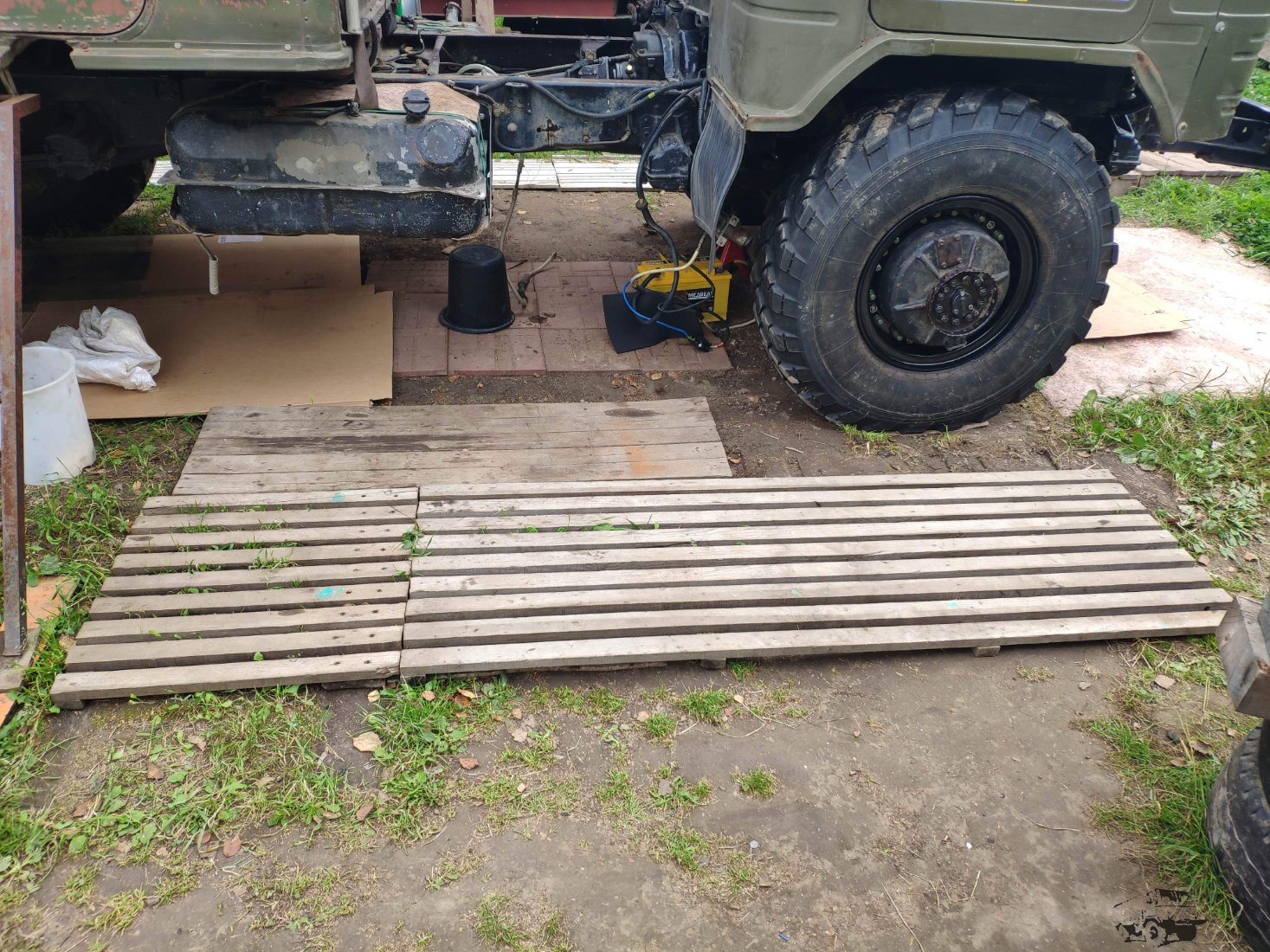

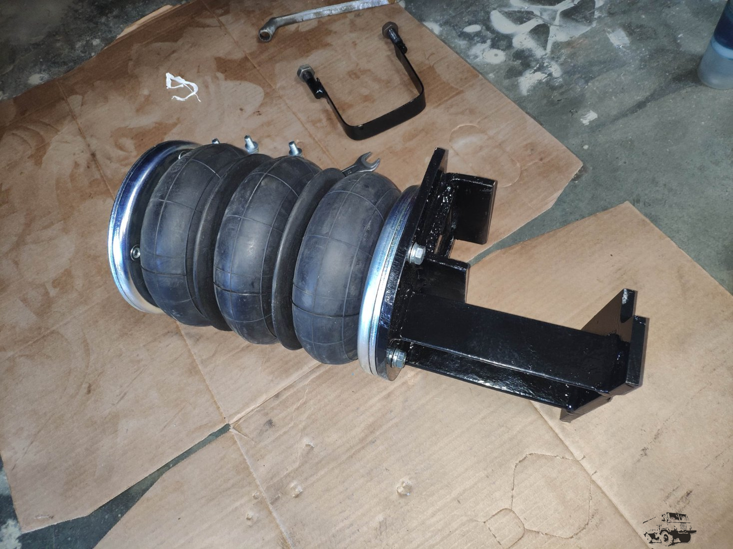

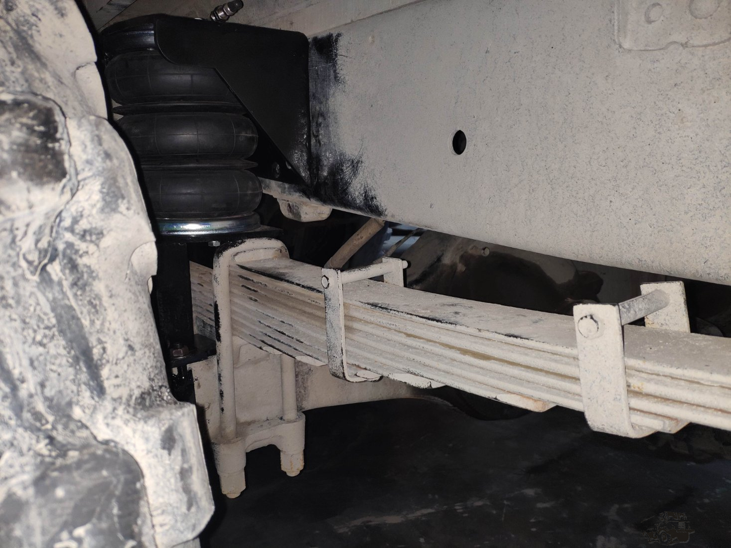

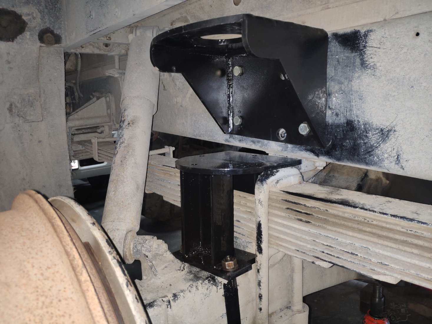

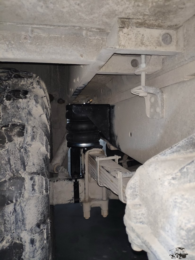

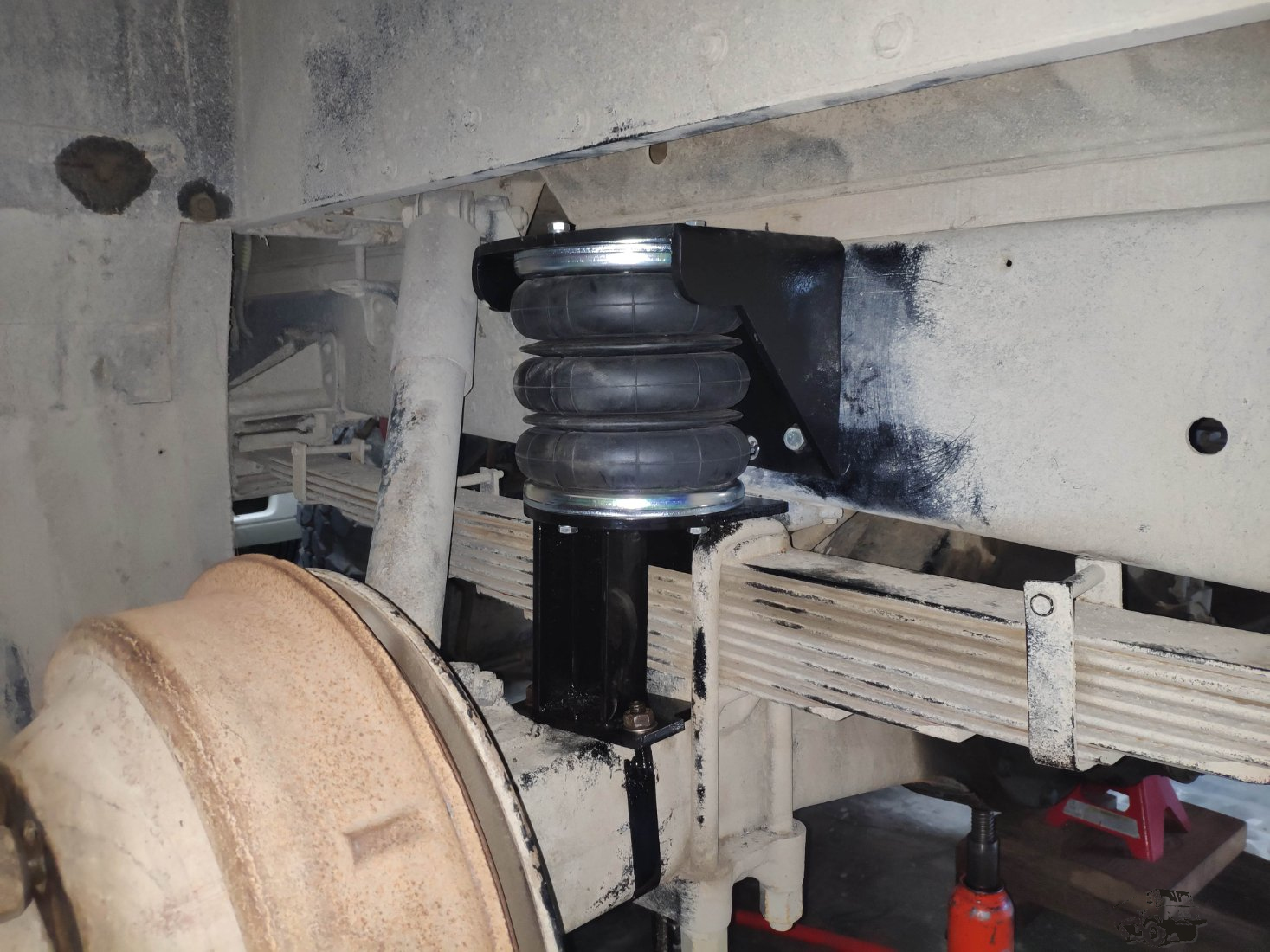

Поставил пневмоподвеску на заднюю ось.
Воспользовался наработками Сергея, спасибо ему:
viewtopic.php?f=31&t=20304#p228645

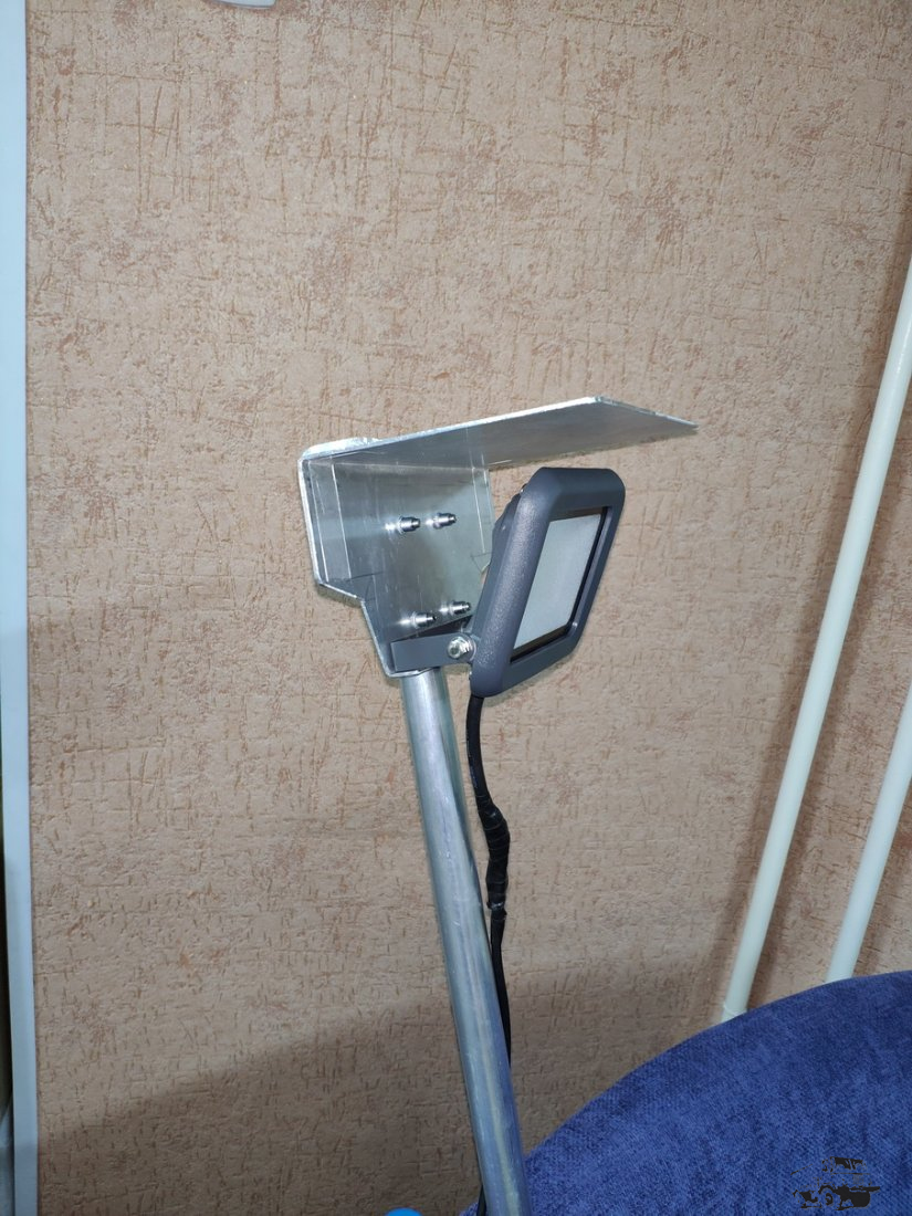

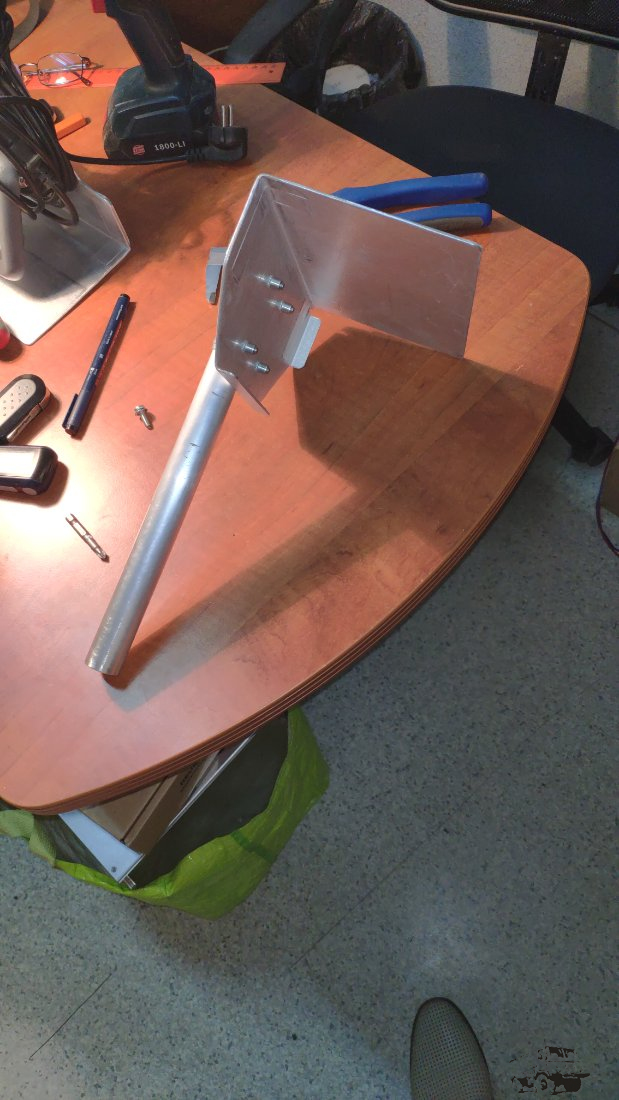

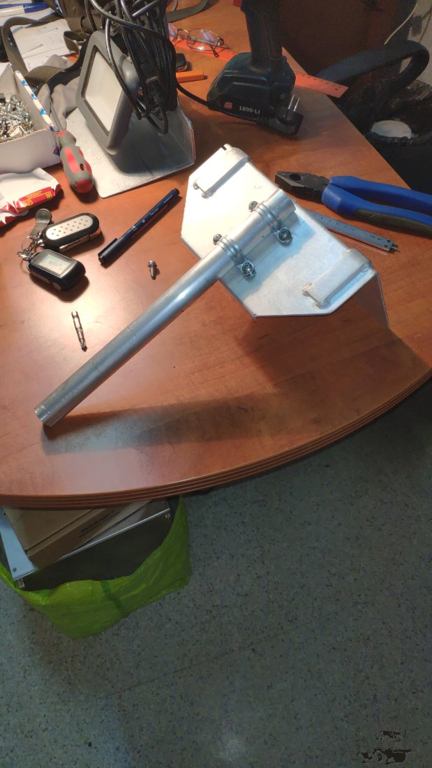

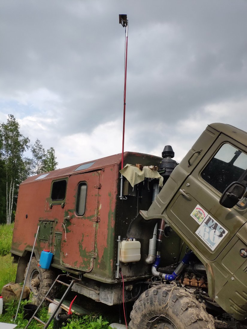

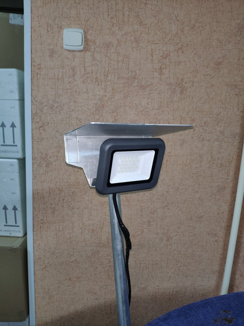

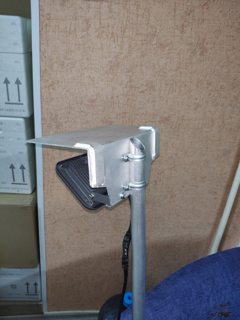

На стоянках давно пользуюсь прожектором на стойке. Кронштейн-козырек сделал из подходящей алюминиевой заготовки.
Шест - телескопическая палка для мытья окон.
Сам прожектор на 220 вольт 20 Вт, работает от преобразователя, что не очень удобно и не совсем правильно,
к тому же лишнее потребление самим преобразователем.
Поэтому купил на АлиЭкспресс 12 в прожектор, но пока не использовал его.
Двадцативаттного прожектора вполне хватает для освещения большой поляны перед кунгом.

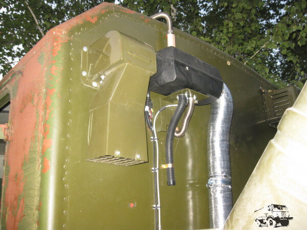

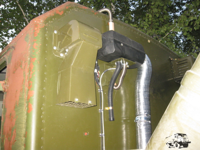

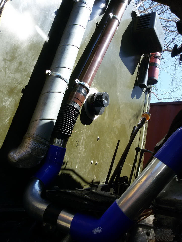

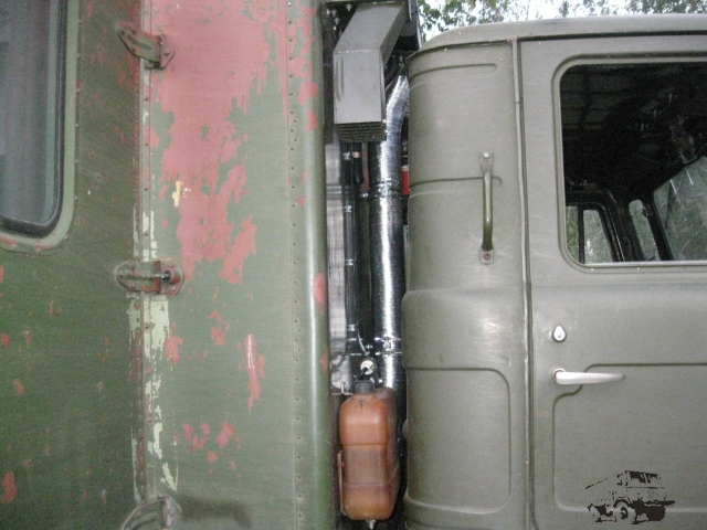

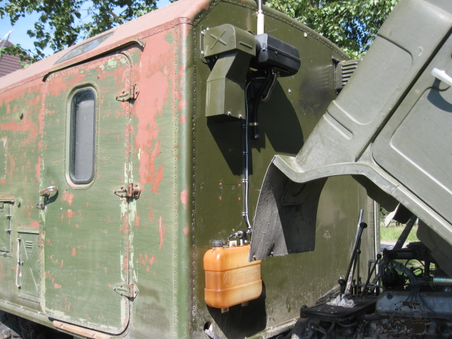

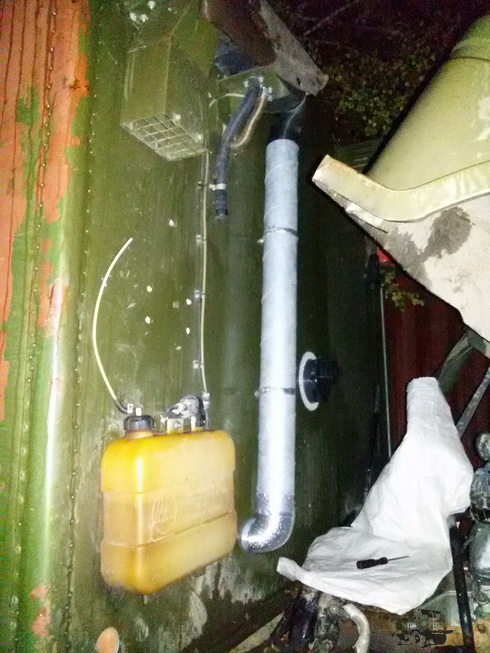

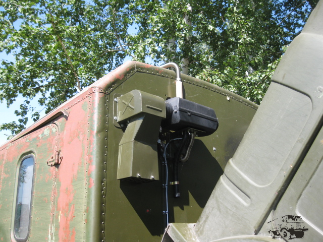

Вместо двухкиловаттного Вебасто поставил Планар на 4 кВт. Очень доволен. Мощности хватает, по функционалу превосходит Вебасто.
В дальнейшем выход теплого воздуха немного переделал: вместо алюминиевой гофры поставил специальный рукав для отопителей и сверху трубу для защиты. Алюминиевая гофра пока осталась только внизу, для захода в кунг.

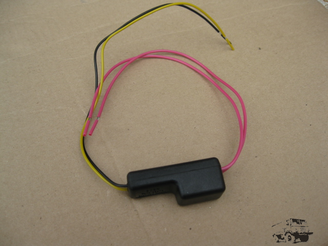

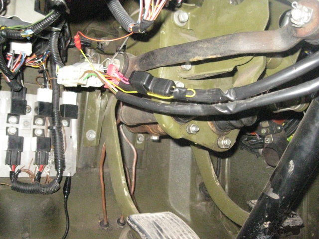

Для автоматического включения ближнего света поставил реле движения.
Если зажигание включено, свет загорается даже при поднятии кабины )))

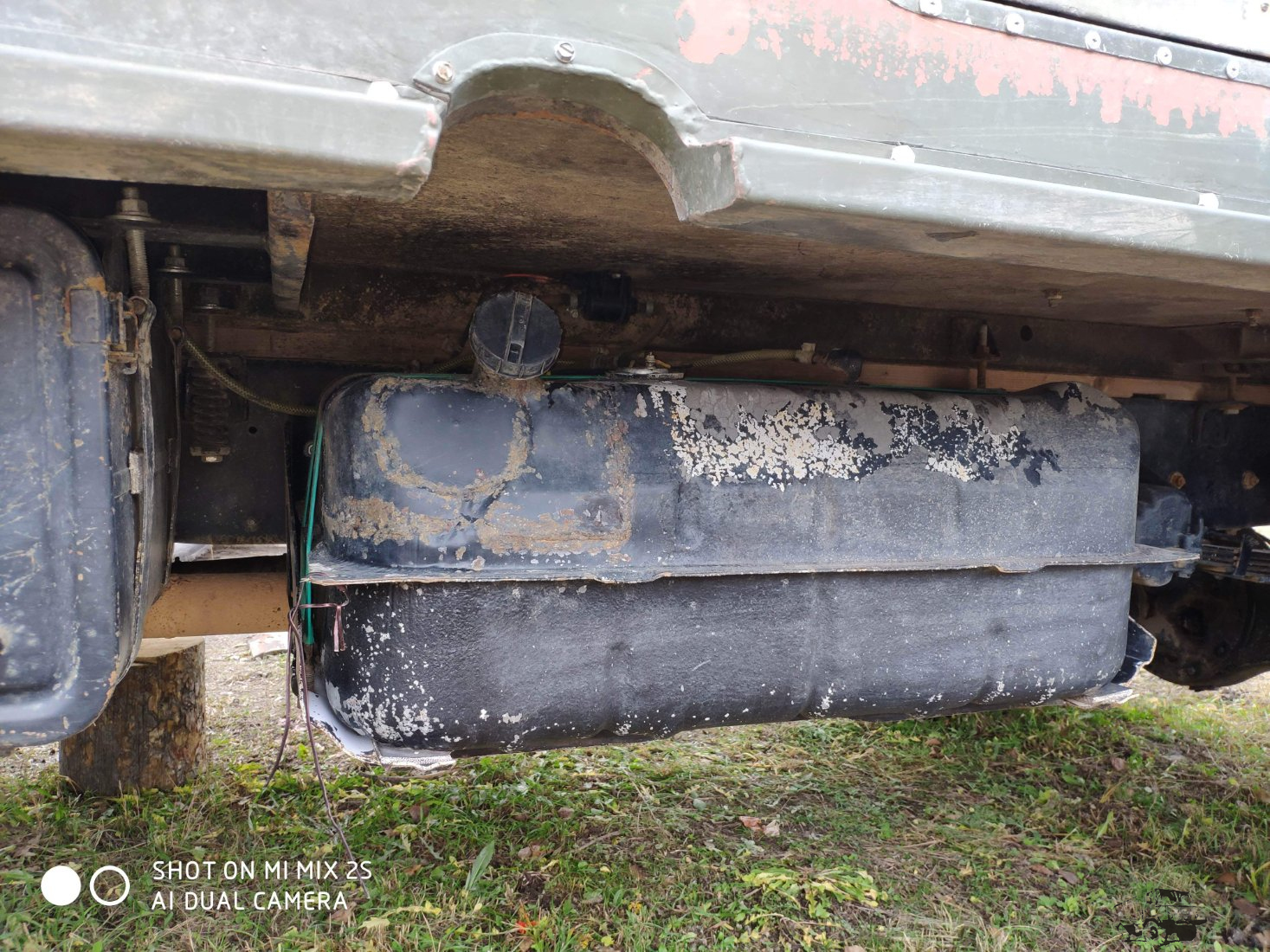

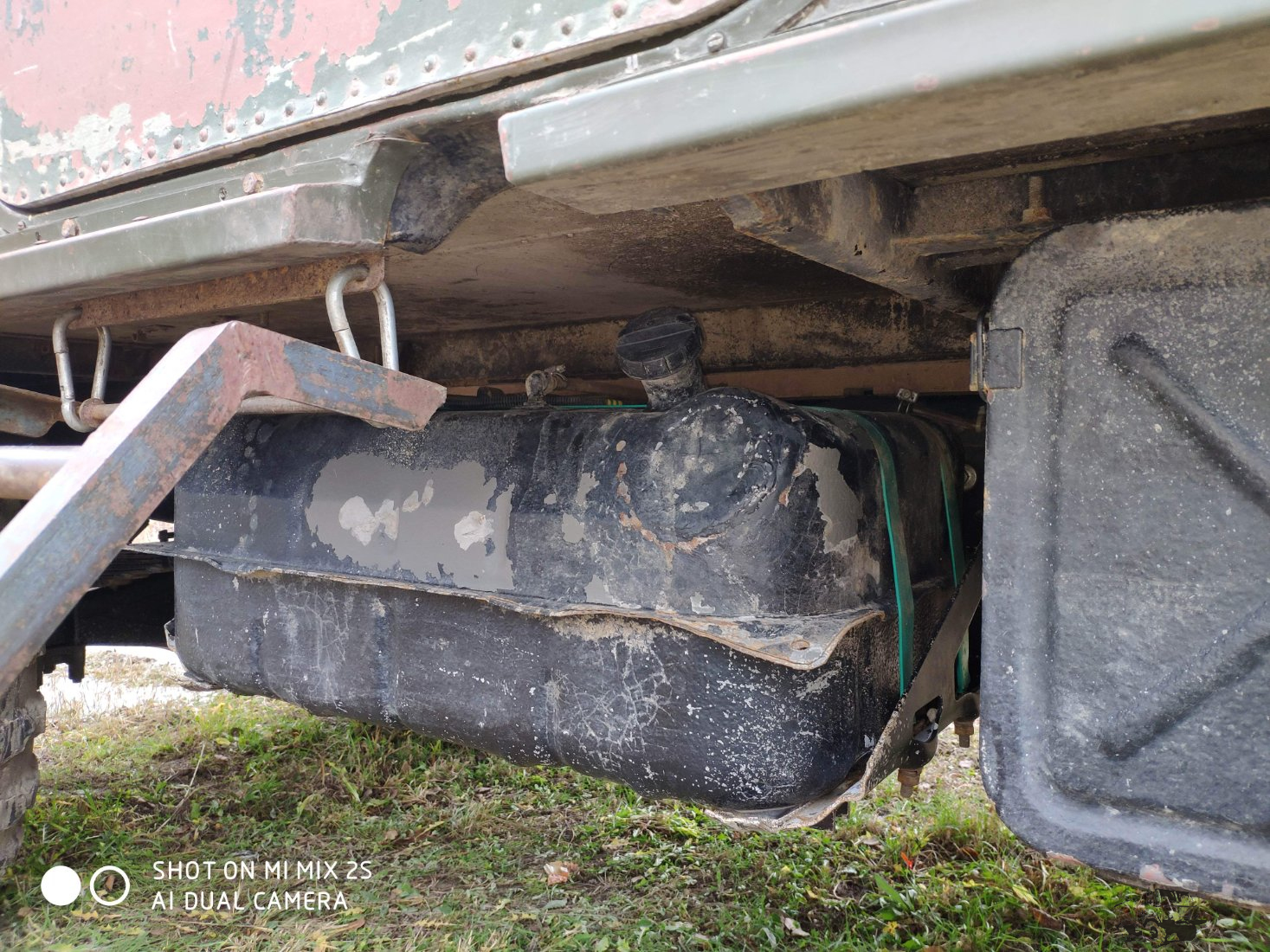

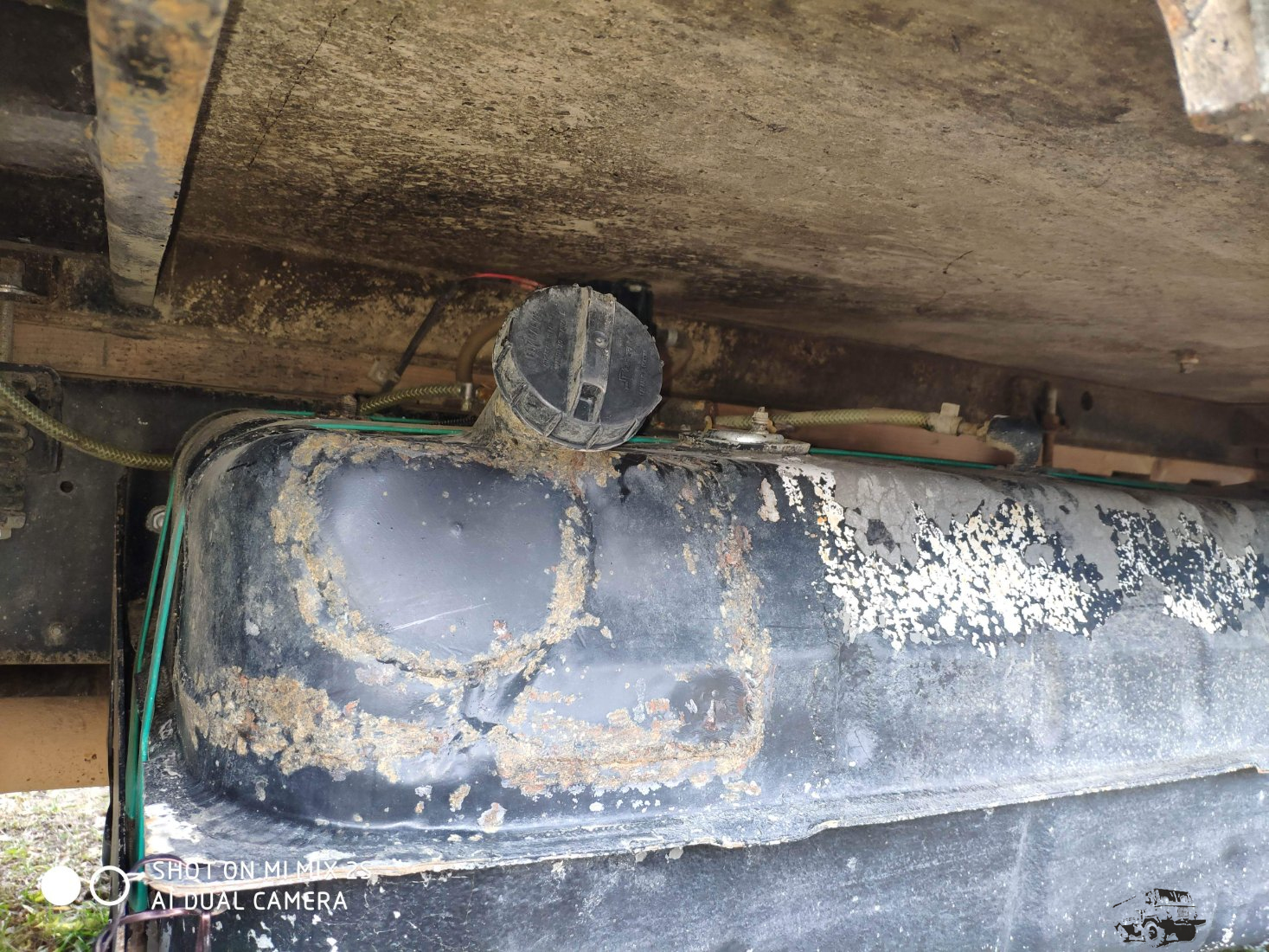

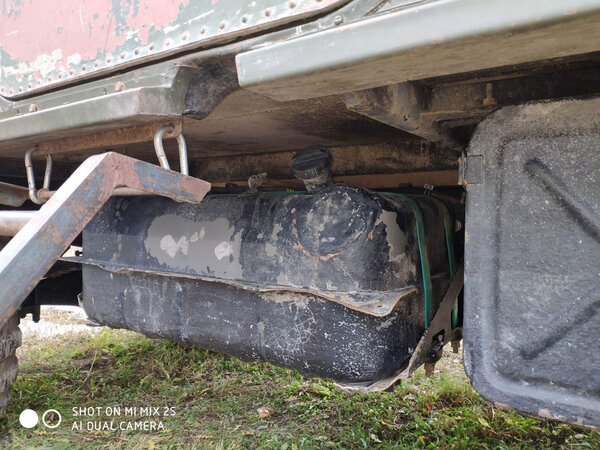

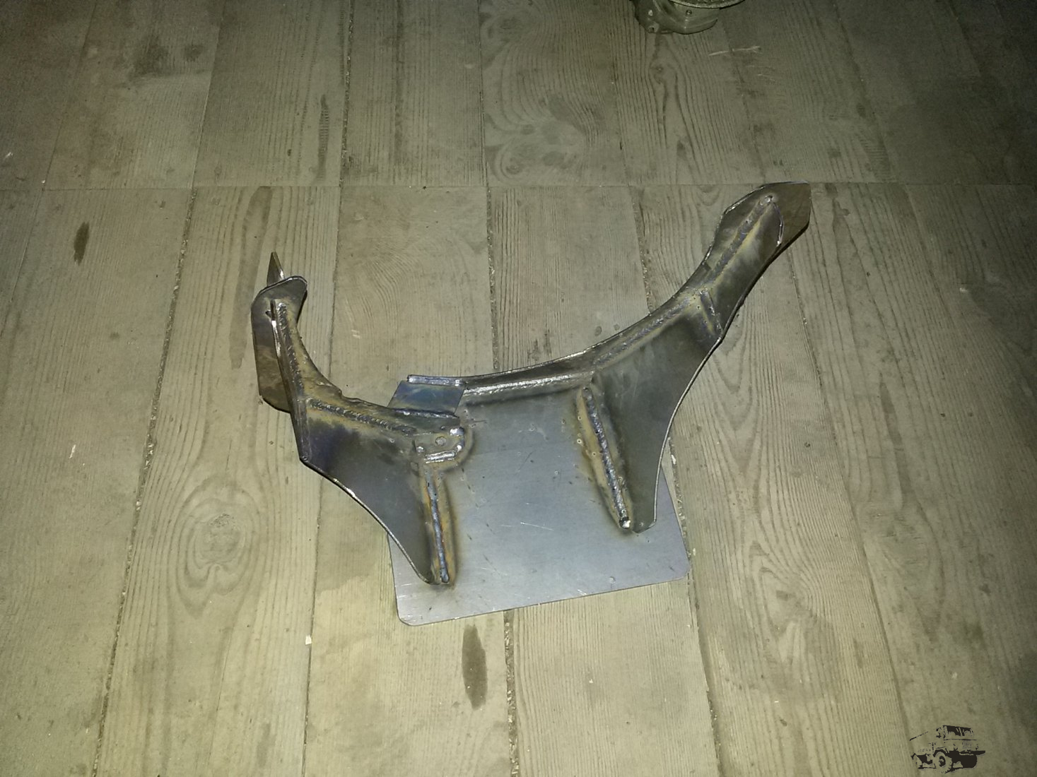

Переварил горловины бензобаков

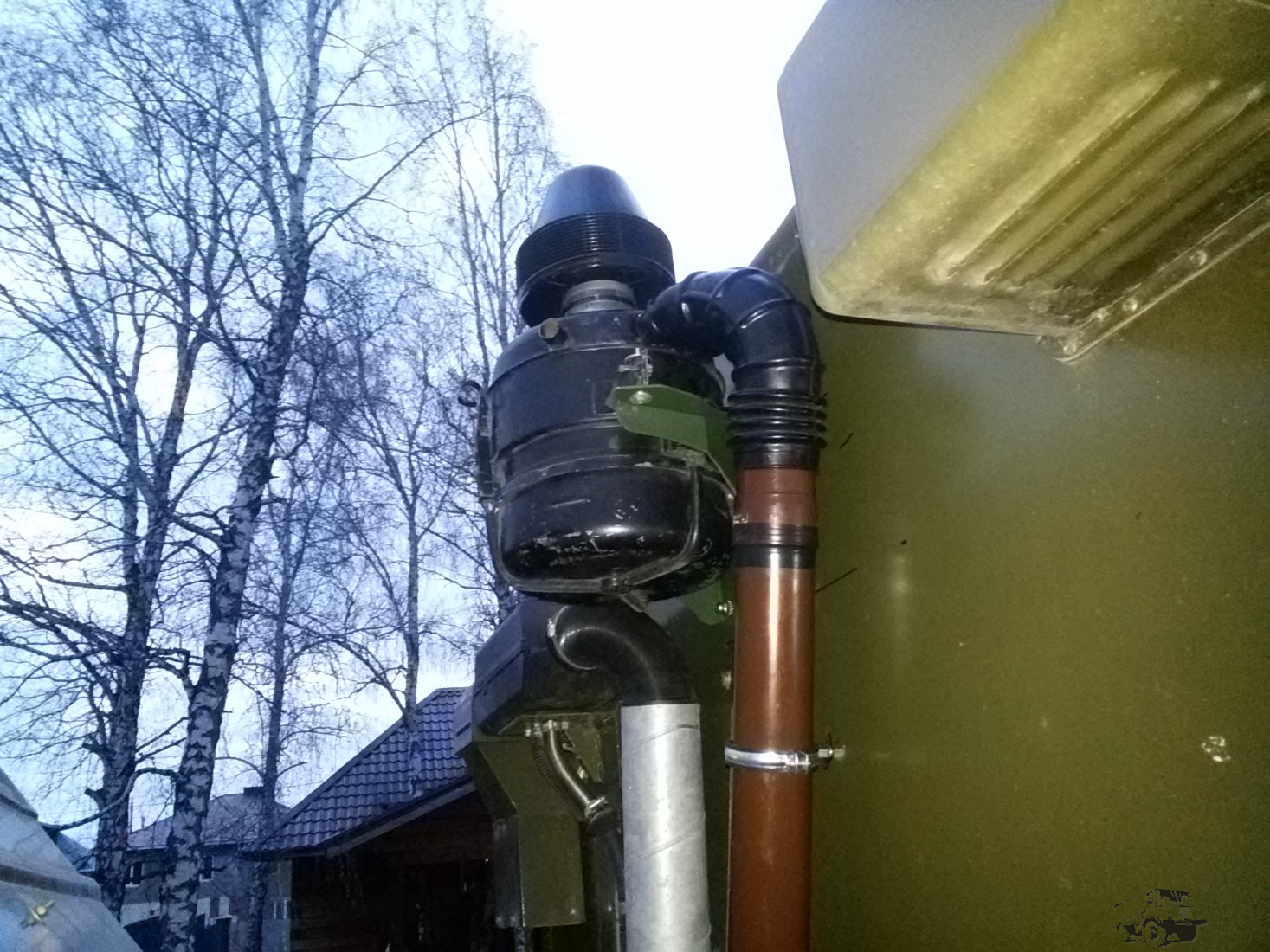

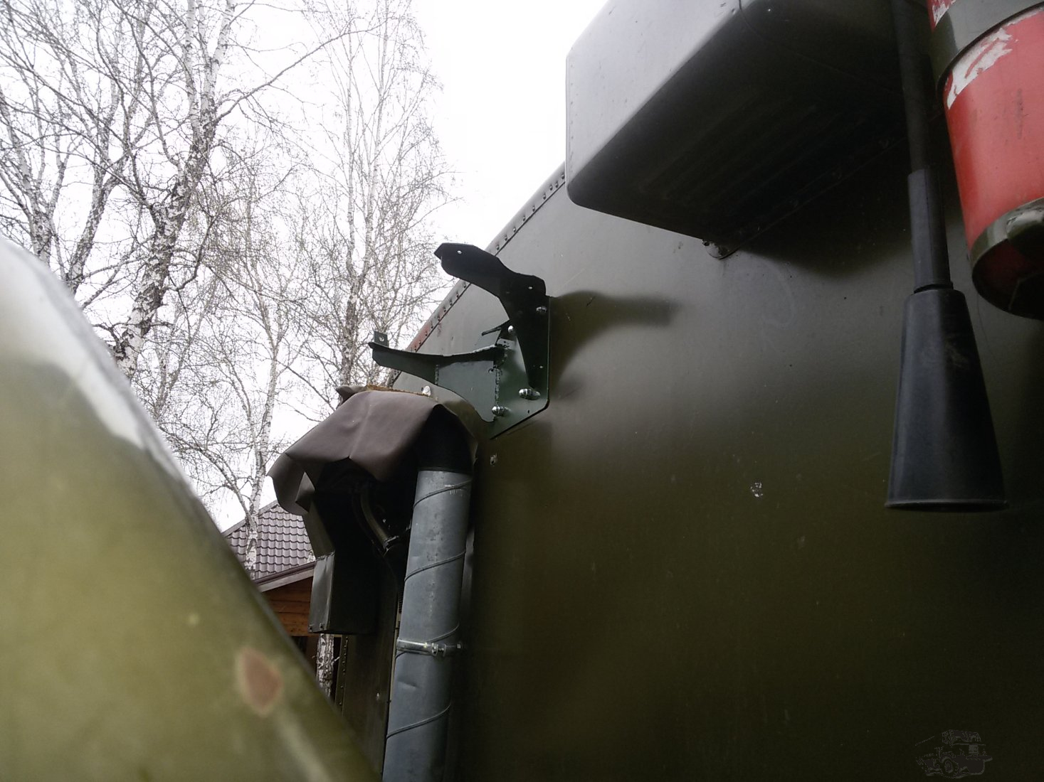

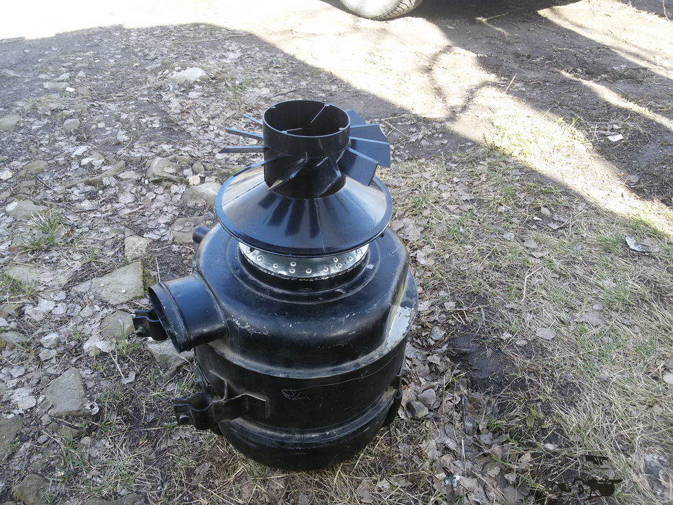

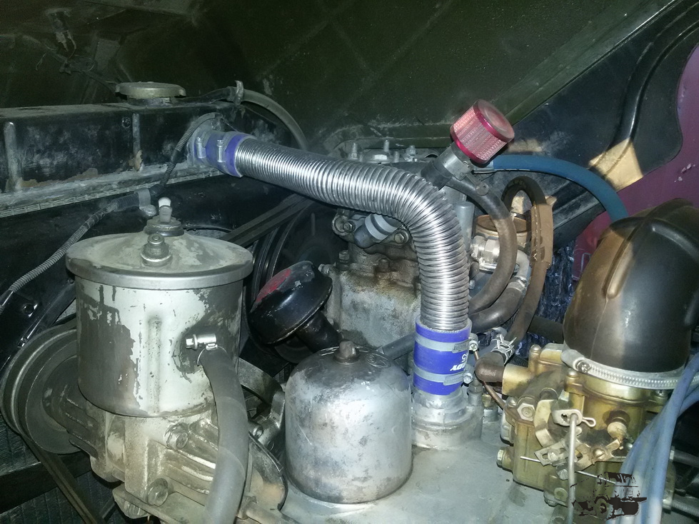

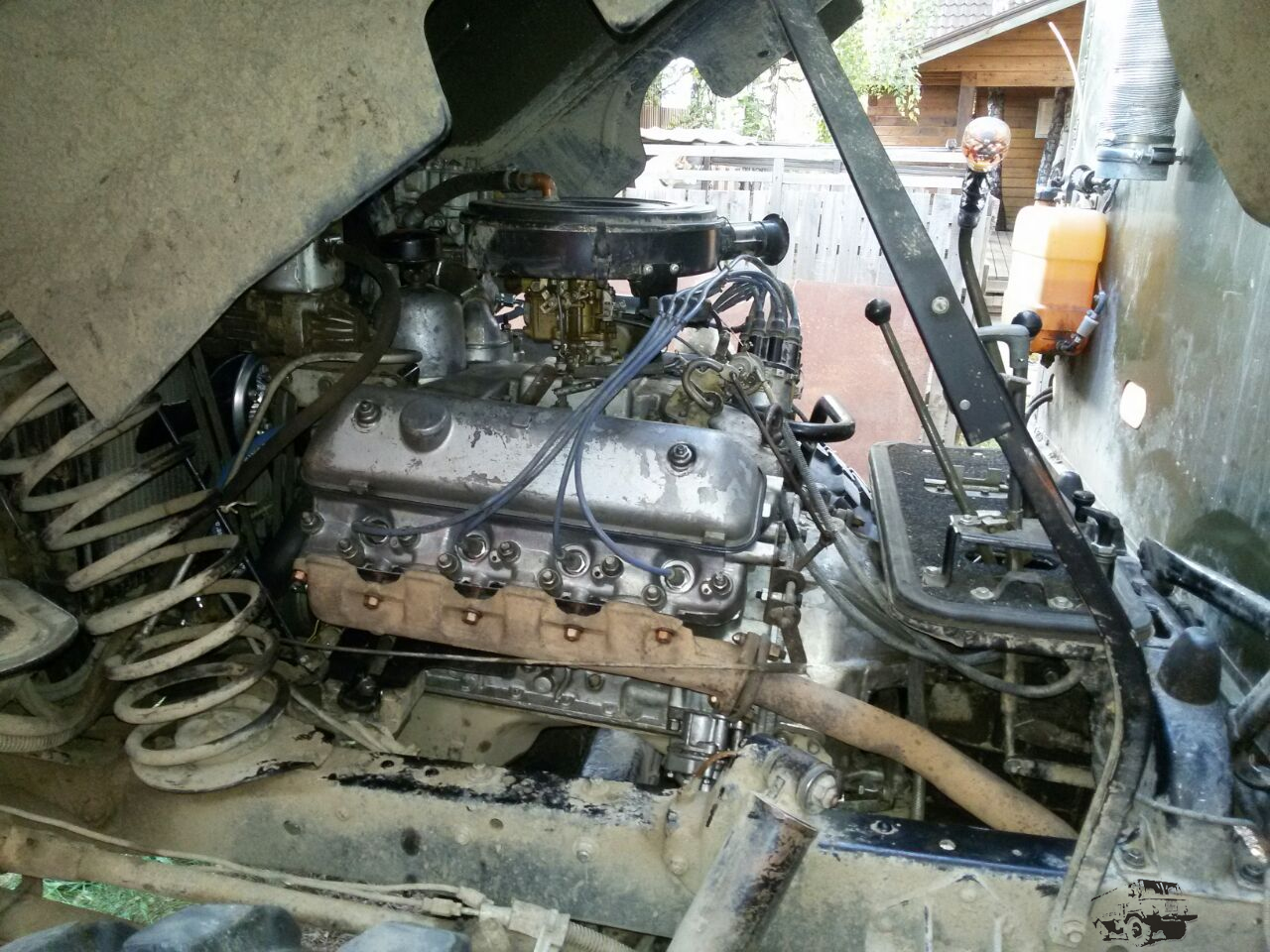

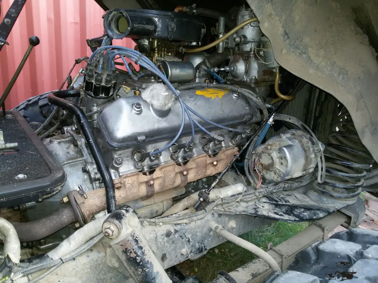

Летом 2016 года я установил 41 мотор, брал у Эдуарда100.
Поездил на нем пару сезонов и перепродал товарищу, который наблюдал весь процесс установки, зрел на замену и потом попросил уступить мотор ему.
К этому времени двигатель прошел обкатку, косяки не вылезли и я с легкой душой отдал его, поэтому фото по нему не будет.
Себе заказал другой 41, тоже у Эдуарда100, практически такой же, но уже с головками старого образца и установленной вискомуфтой от 3307. Получился мотор со степенью сжатия 8.5, без фрезеровки голов.
Установил я его осенью 2017 года, в теплом помещении гаража налоговой инспекции в Бердске )))
За помещение спасибо форумчанину Алексею - ник Anev.
Установил, перегнал к себе домой и....все, поставил на стоянку, до весны
Весной, как наступило тепло, продолжил работы по мотору.

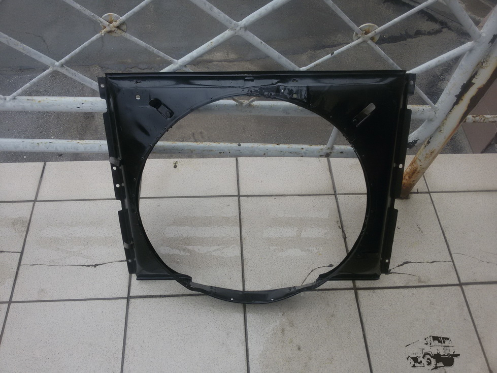

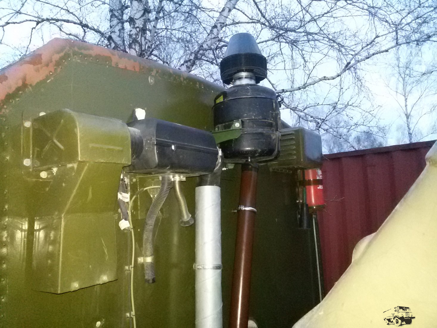

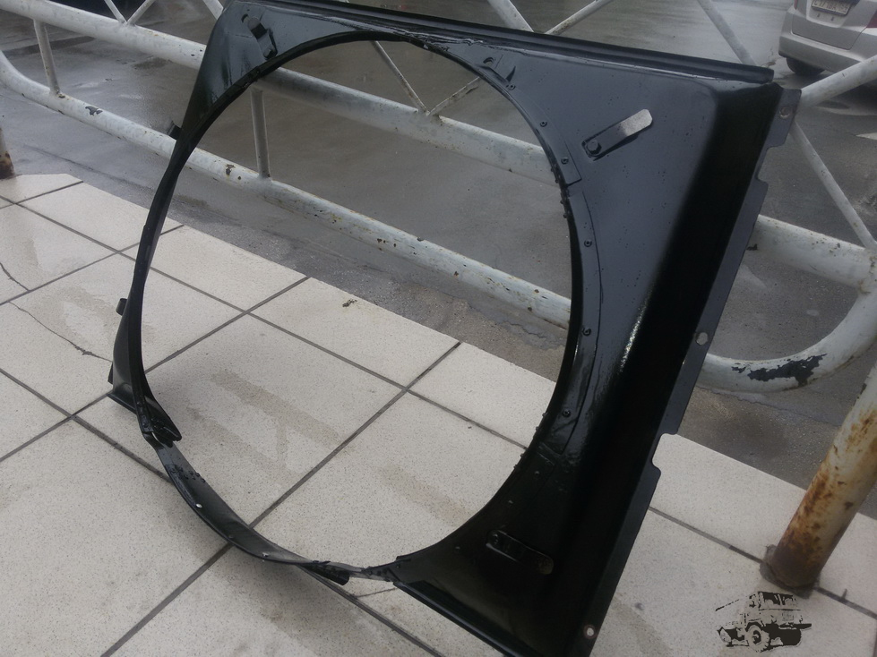

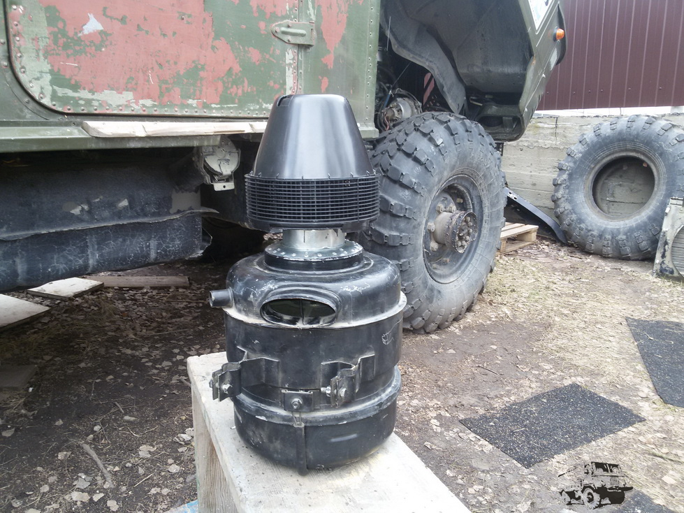

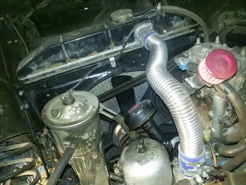

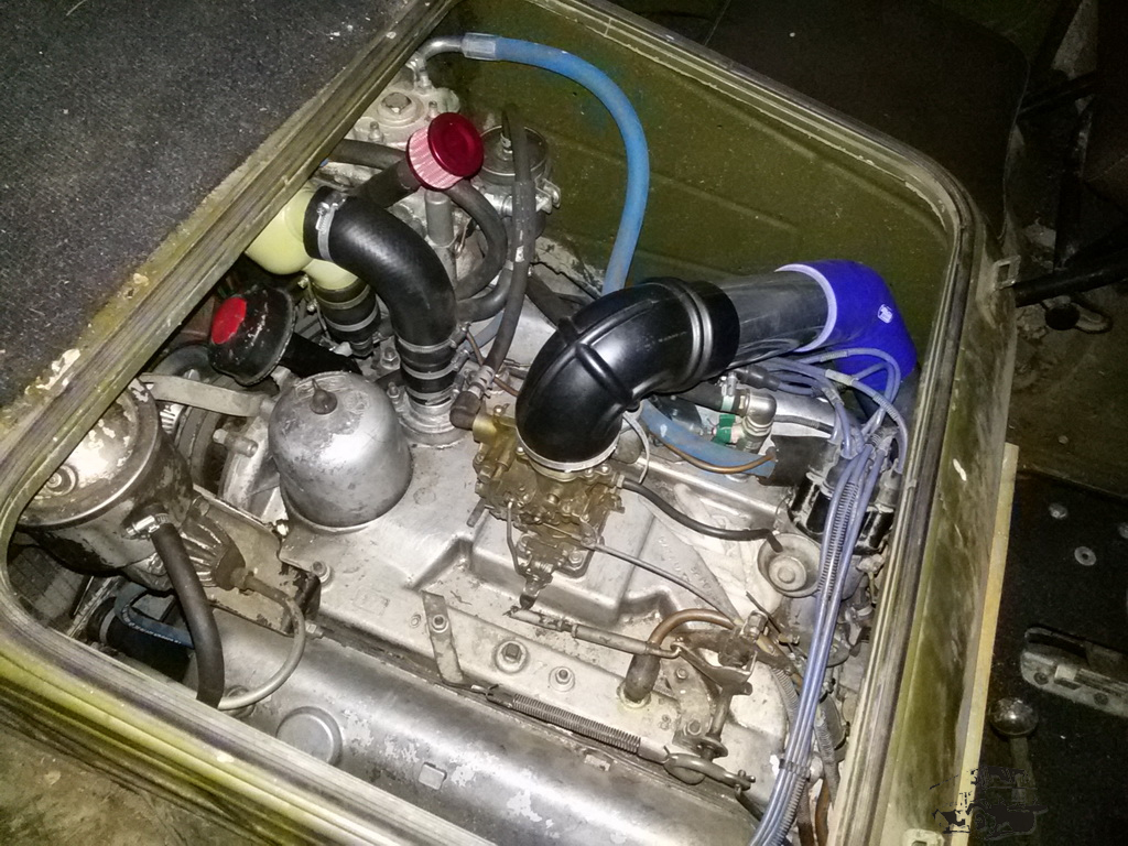

Чтобы не обрезать лопасти вискомуфты, увеличил диффузор радиатора.

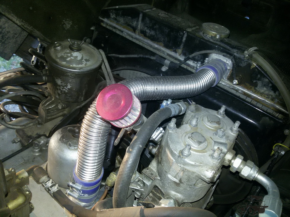

Вынес воздухозаборник наверх.

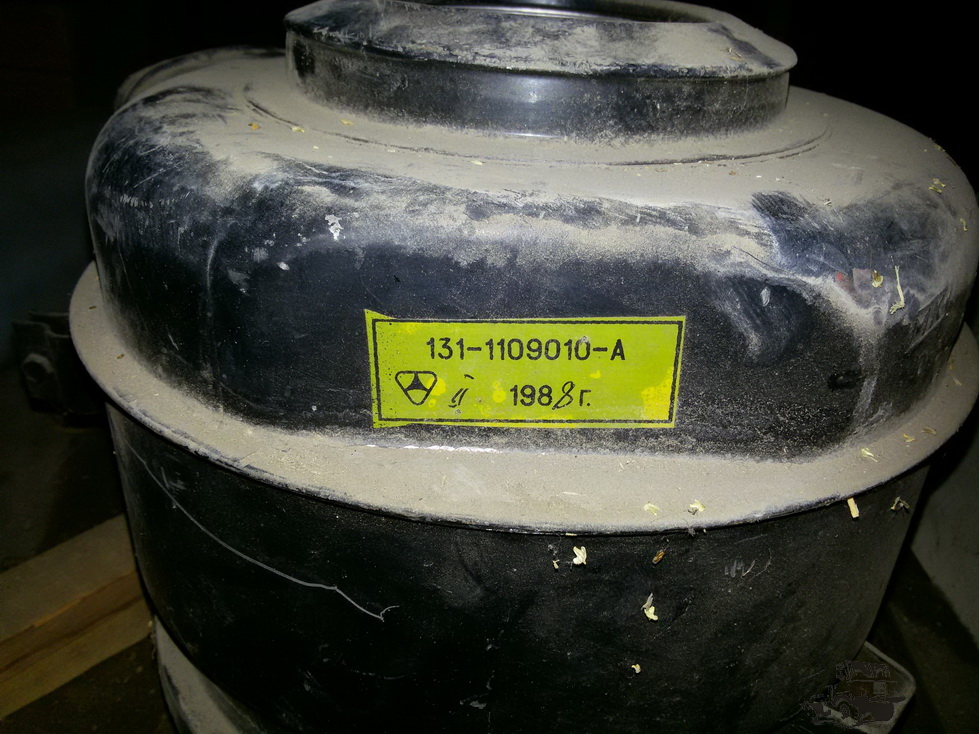

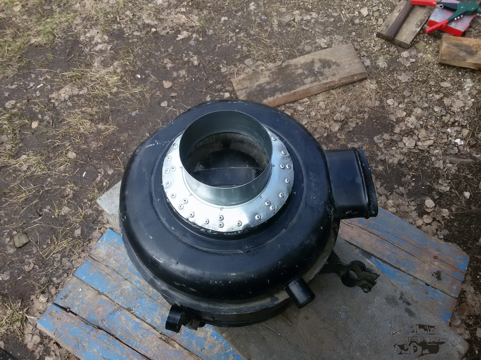

Для этого взял контактно-масляный фильтр от ЗИЛ-131. Приспособил на него циклон от трактора.

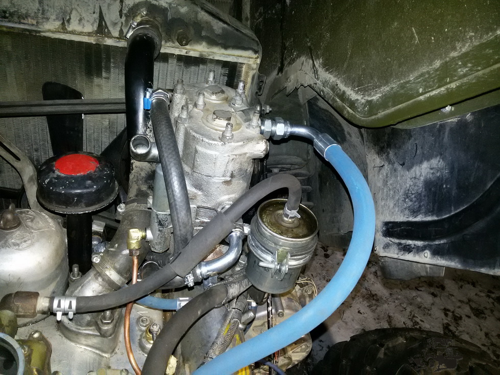

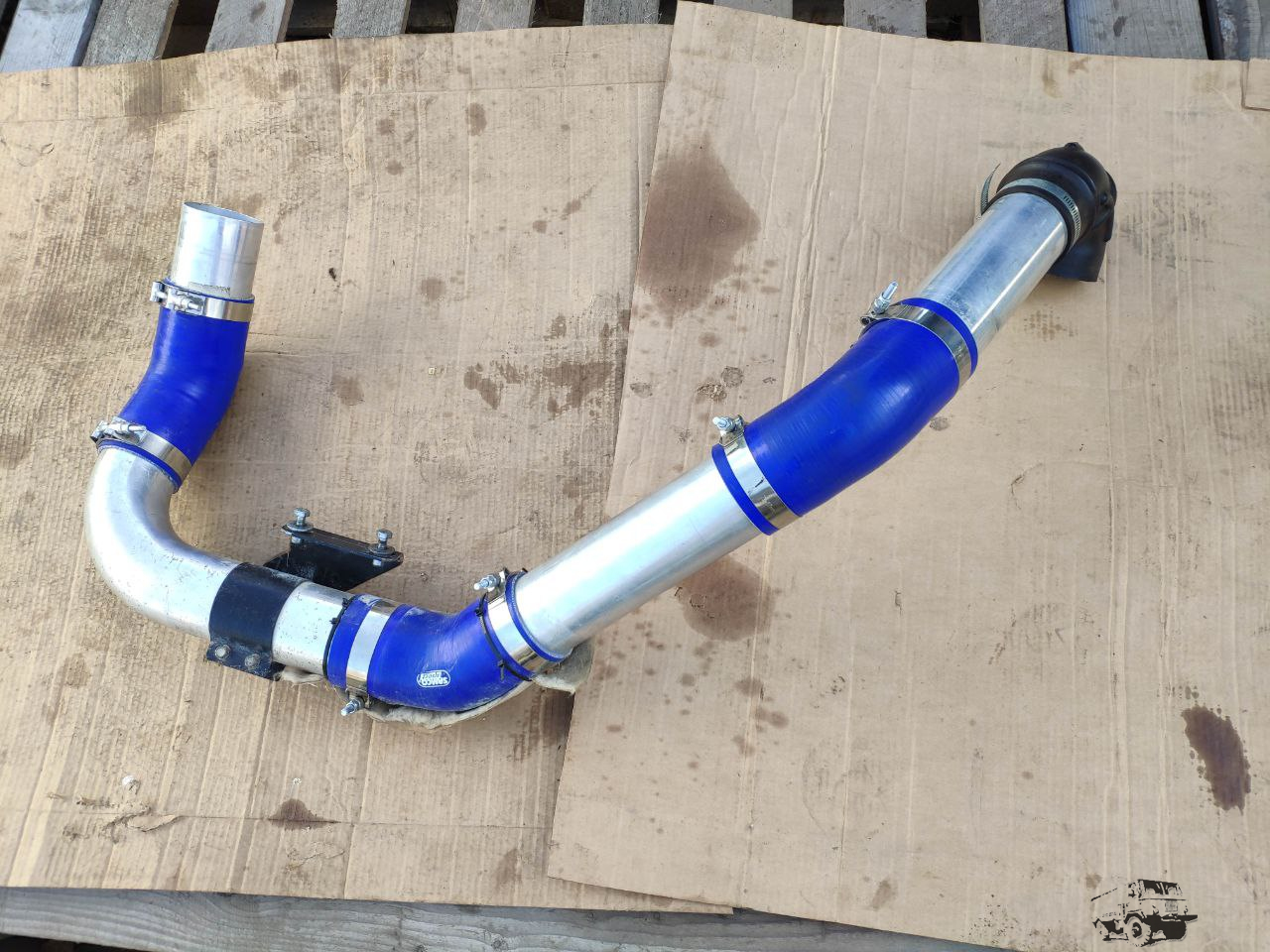

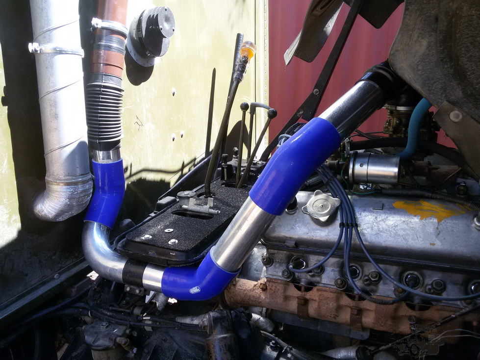

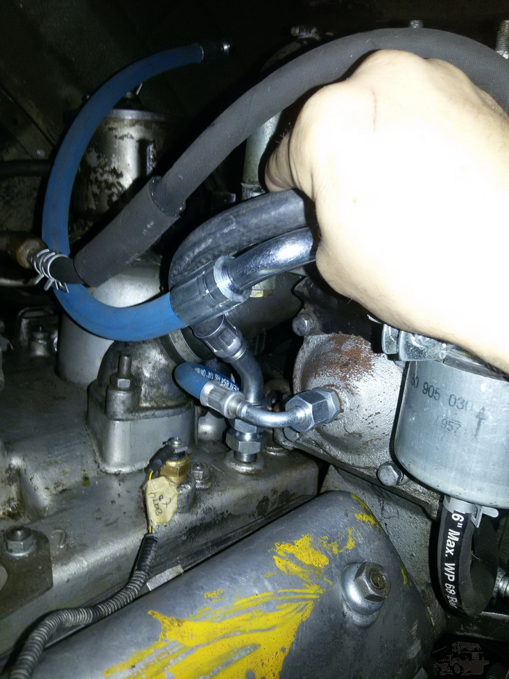

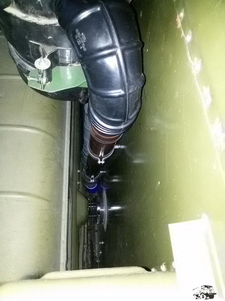

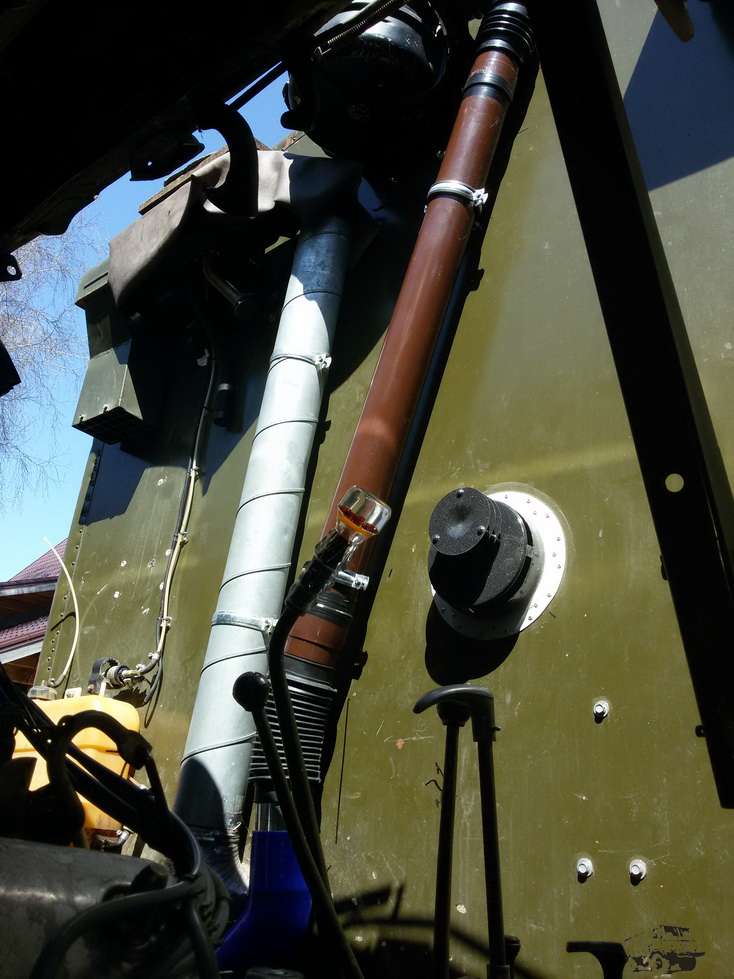

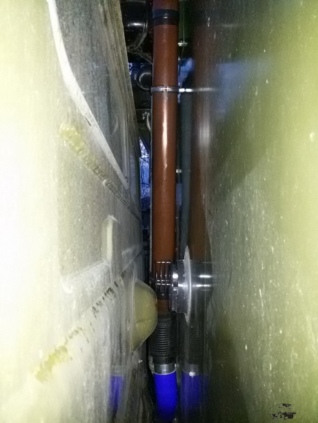

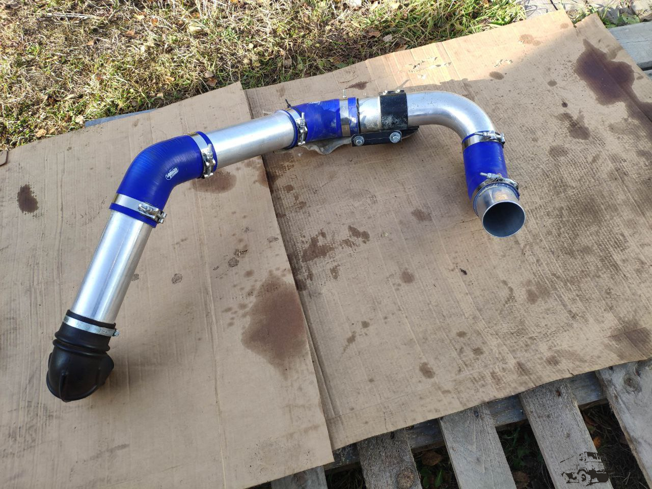

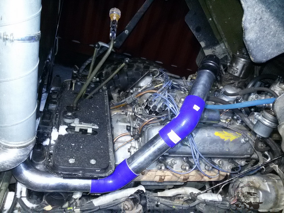

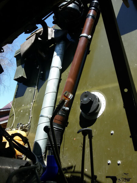

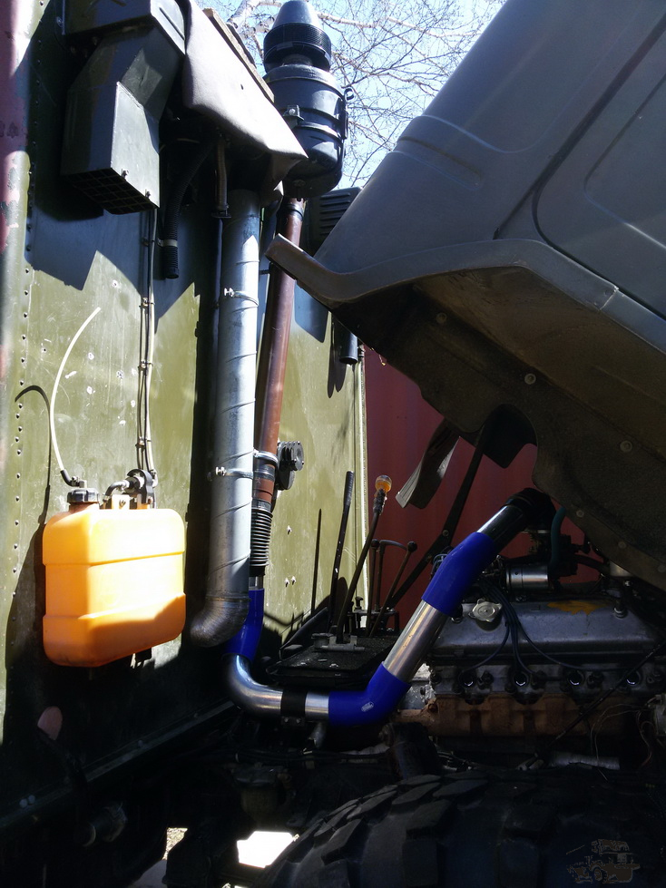

Для воздуховода использовал алюминиевую трубу, силиконовые патрубки,
заводские патрубки и коричневую пластиковую трубу для крышных водостоков.
Переделал входной патрубок для радиатора на нержавеющую трубу.

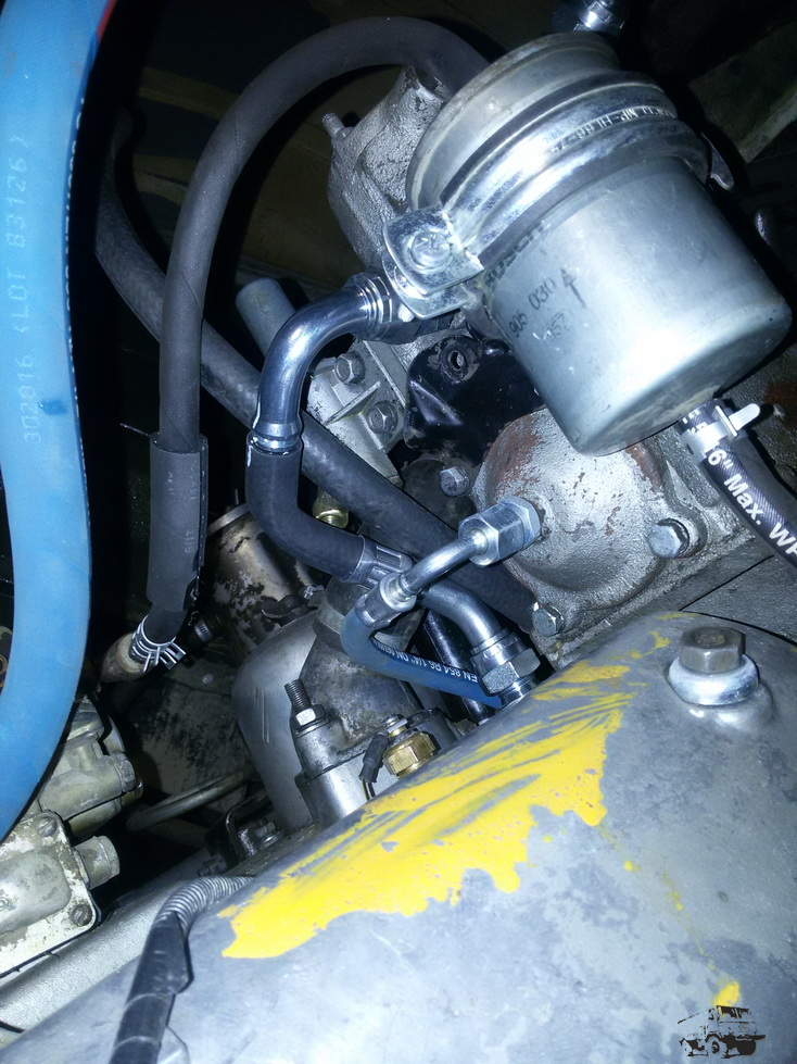

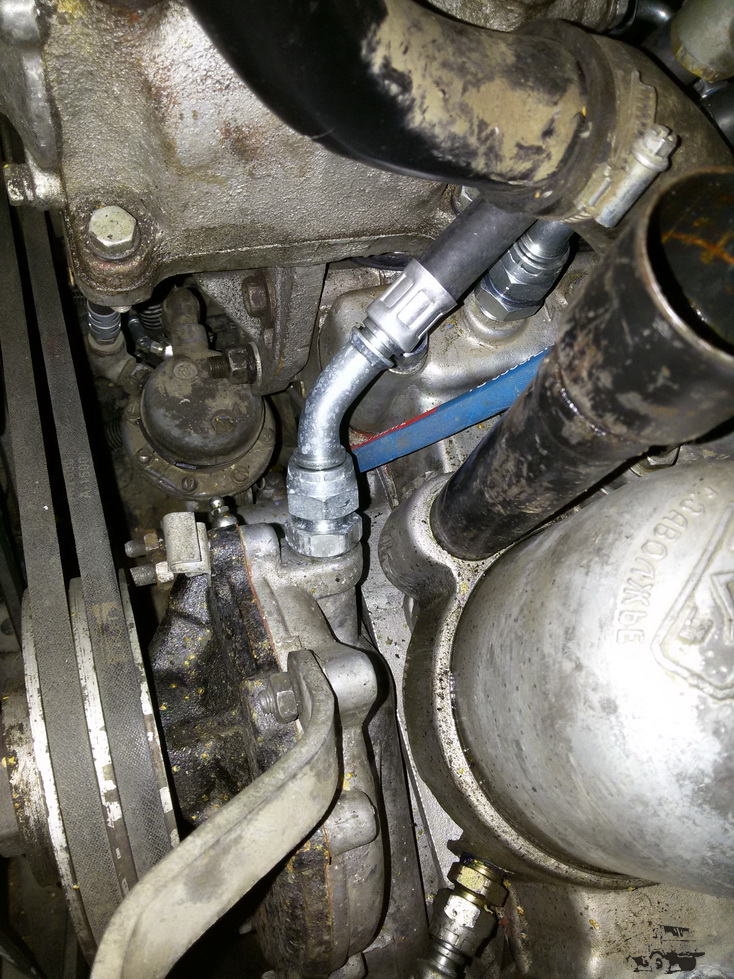

Все трубопроводы по двигателю перевел на специально изготовленные в конторе по гидравлике,
с использованием качественных рукавов и фитингов.
В итоге все собирается-разбирается очень удобно и за надежность спокоен.
Все эти работы по мотору и по кунгу (писал выше) велись как подготовительные к поездке в Монголию.
Коротко все можно описать так: осенью переставил мотор, перегнал машину к дому, там она простояла зиму.
Весной завершил работы по мотору и кунгу и... ПЕРВЫЙ выезд после всего этого был старт поездки в Монголию....

- serega.kam
- Сообщения: 2483
- Благодарил (а): 278 раз
- Поблагодарили: 269 раз
Евгений_НСК писал(а):[post]447181[/post] Все трубопроводы по двигателю перевел на специально изготовленные в конторе по гидравлике,
Жека,почему если делал в конторе по гидравлике,разные муфты?(на шлангах)они ставили или ты выбирал?
- Евгений_НСК
- Сообщения: 1828
- Благодарил (а): 1527 раз
- Поблагодарили: 353 раза
Который нижний обведён, сделан раньше, верхний позже. Они муфты поменяли, так мне сказали. Нижние мне нравятся больше.
Тоже переварил горловины и поднял баки, шланги ГУРа и масла на радиатор и механический манометр тоже изготавливали и обжимали,даже от компрессора стоит обжимной гидрошланг...

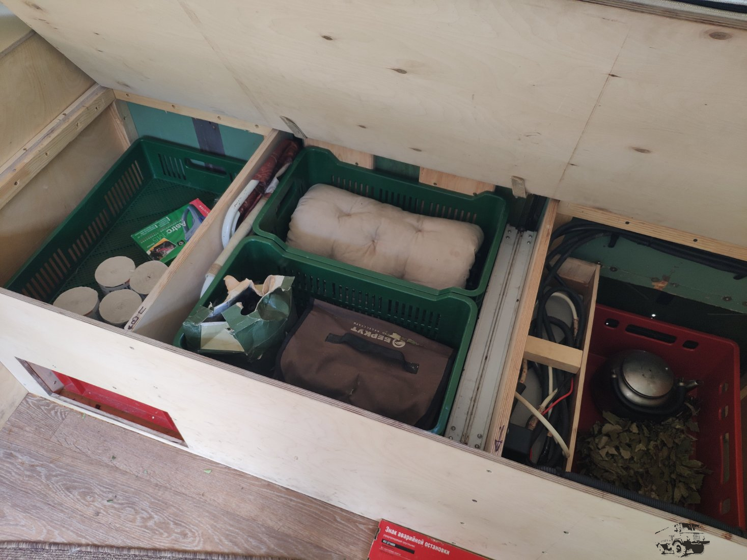

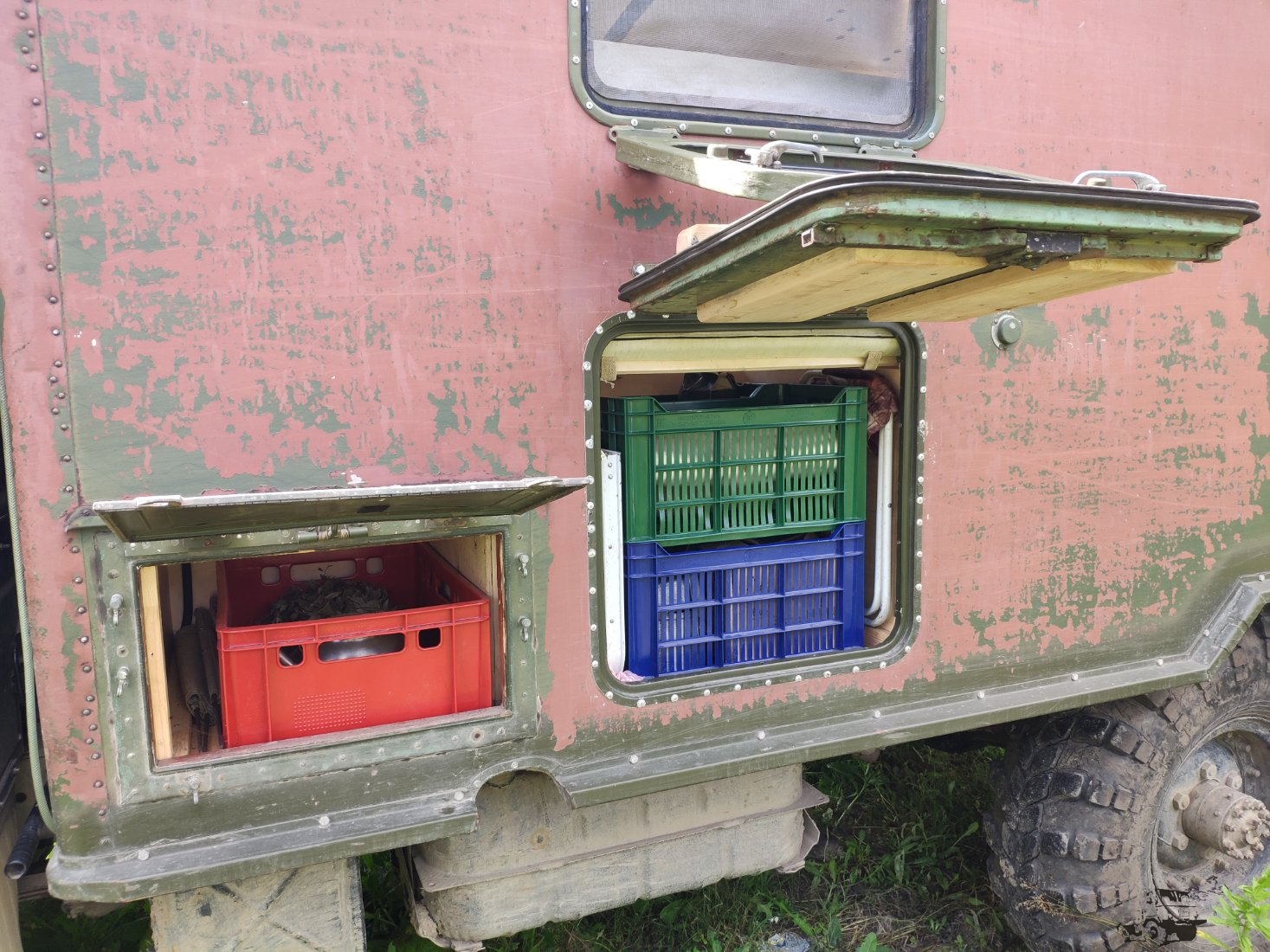

Евгений_НСК писал(а):[post]447169[/post]
Может быть еще сделать полочку между этими ящиками? Крепче стоять будут и удобнее вытаскивать нижний ящик.
Наверное не смог цитировать с фотографией. Имел в виду, где 2 таких товарных ящика просто друг над другом стоят.
А так вообще классно получилось! Молодец и спасибо большое.
После кофе это перед кофе
Mow68Ja писал(а):[post]447198[/post] Может быть еще сделать полочку между этими ящиками?
Mow68Ja писал(а):[post]447198[/post] Имел в виду, где 2 таких товарных ящика просто друг над другом стоят.
Ты имеешь ввиду эти фотографии:
В дальнейшем мне все равно придется мебель разобрать и собрать заново -
есть необходимость в мелких переделках, на основе опыта пользования.
Вполне возможно, сделаю разделительную полку, если место по вертикали позволит -
сиденье рундука выше поднимать уже не хочется, подобрана оптимальная высота.
А так, на данный момент к ящикам уже привык, вытаскиваются за несколько секунд и обратно тоже быстро.
Кстати, они штабелируются, то есть отлично держатся и так, установленные друг на друга.
Евгений_НСК писал(а):[post]447202[/post] Ты имеешь ввиду эти фотографии:
Да да, именно, особенно верхнюю.
Конечно, вытаскивать 2 ящика это не большое дело. Просто я как раз тоже переделываю кунг, и сразу мысль появилась.
Огромное спасибо тебе за фотки и комментарии. Каждый раз, когда смотрю, что-то новое вижу и понимаю, как мне надо делать.
Ты не боишься, что если каркас для мебели слишком жестко прикреплен к полу, стенам и потолку, что будет слишком жесткое соединение и если ехать по бездорожью, каркас не может "играть" и сломается?

Mow68Ja писал(а):[post]447208[/post] и если ехать по бездорожью, каркас не может "играть" и сломается?
Дело в том, что этот кунг и подобные (К66, К66Н) очень прочные и вообще не "играют". Так что за мебель можно быть спокойным ))
