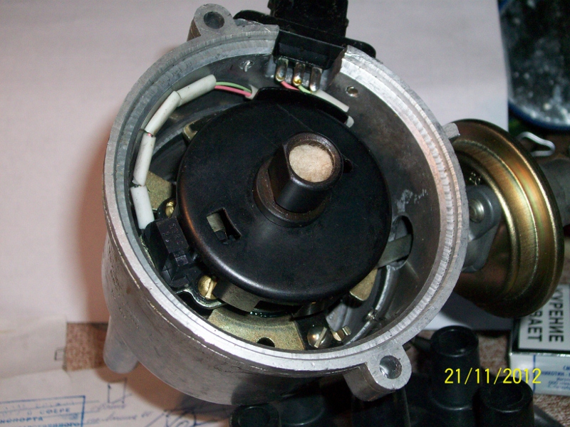

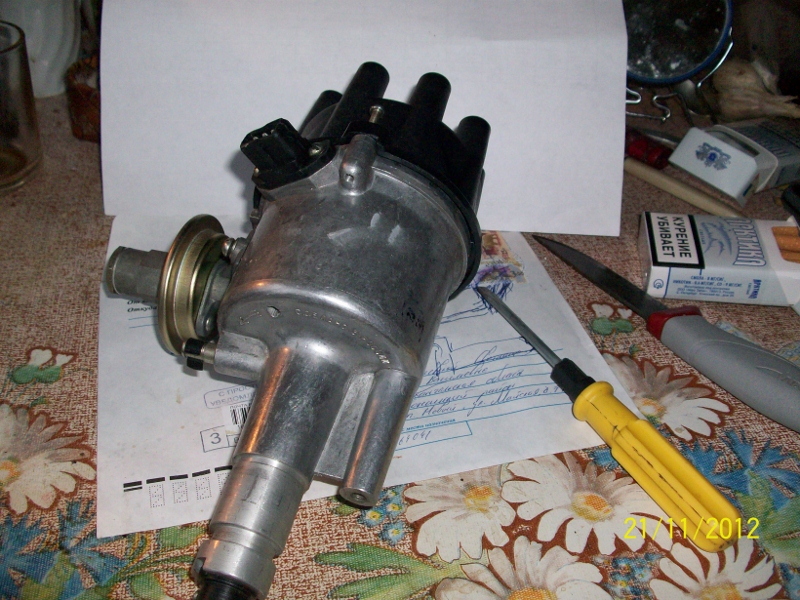

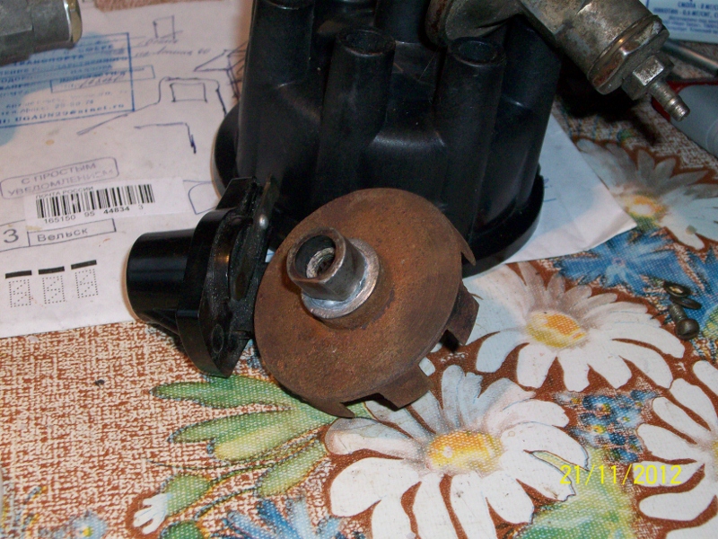

Вот, смотри. Прикупил по случаю...))) Такой же, с небольшими доработками, стоит на автобусе КАВЗ, больше года - нареканий нет...

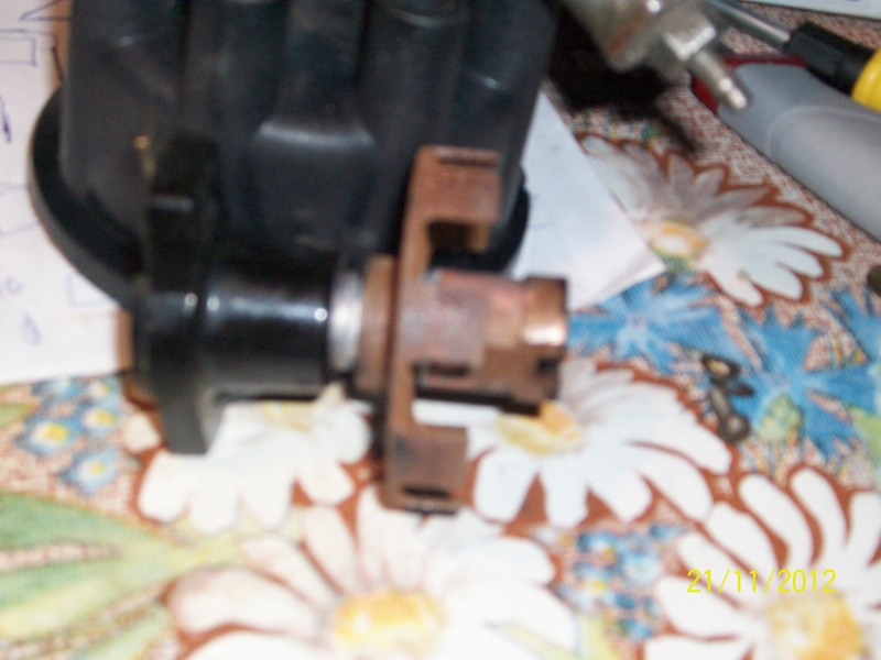

Вот так я переделал штатный трамлер

Спасибо за фотки! Очень хорошая подсказка к дальнейшим действиям! А действия будут таковыми: установка двух датчиков и через коммутаторы на две ладовские катушки (каждая на свой ряд). Распределитель соответственно полностью герметизируется, коммутаторы под крышу уедут, а вазовские катушки воды не боятся! Потом только загвоздка останется в свечах - надо будет под мощную искру подбирать другие свечи!

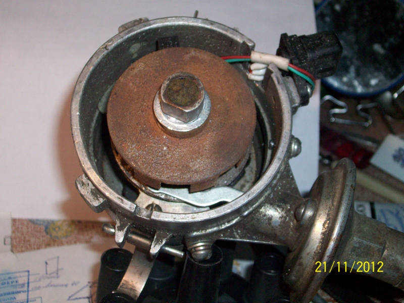

тоже поставил восьмерочное зажигание,внедрил датчик холла в контактный трамблер(ох и муторное это дело,особенно шторку изготовить!)

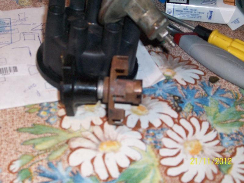

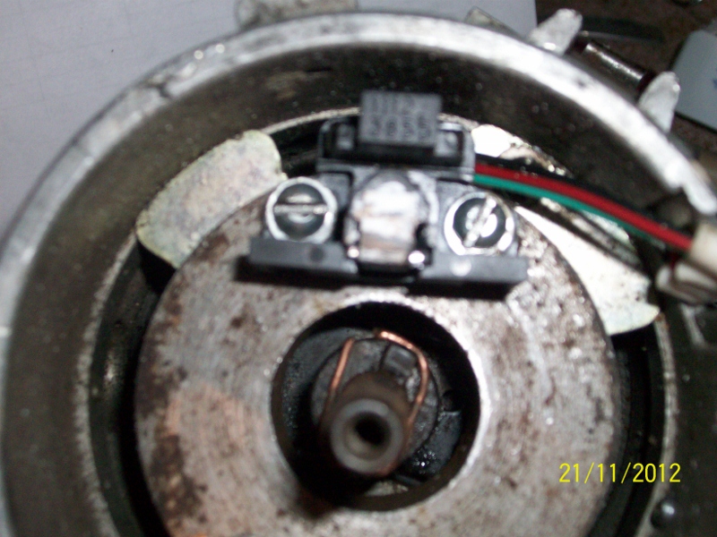

как я сделал трамблер.А то что то тема не развивается!
уже проехал на нем около 500 км ,пока всё нормально,заводится намного лучше (у меня газ метан) едет тоже получше.
очень радует коммутатор он имеет функцию многоискрового запуска, http://www.vtnauto.com/ru/0529.html
будут вопросы задавайте не стесняйтесь))) :D

Интересное решение , молодец! шторку как резал по програме или еще каким способом? и есть возможность такую сделать или чертеж заполучить

t1986d писал(а):как я сделал трамблер.А то что то тема не развивается!
Раскажи как соринтировал бегунок на первый цилиндр??? Многоискровая функция как подключается???? Шторку закрепил на олово??? :wink:

Эдуард100 писал(а):Интересное решение , молодец! шторку как резал по програме или еще каким способом? и есть возможность такую сделать или чертеж заполучить
шторка это самая геморойная(в плане изготовления) деталь в трамблере получилась!первая шторка(экспереметнальная)была изготовлина мной на наждаке :lol: поездил я на ней немного двигатель колбасило на ХХ,из за того что точности не было не какой!
шторка что на фото,была заказана на заводе Фиолент(это у нас в Крыму) как они её делали я не знаю я просто дал им чертеж(внутренний наружный диаметр и толщина) а прорези попросил сделать строго через 45 градусов.если надо по меряю штангелем точнее размеры.с изготовленим скорей не помогу(так как с крыма её переслать вам будет проблематично)а вот чертёж по первому же требованию сделаю!
Иван Василич писал(а):Раскажи как соринтировал бегунок на первый цилиндр??? Многоискровая функция как подключается???? Шторку закрепил на олово??? :wink:
бегунок нужно будет ориентировать персонально под каждый переделанный трамблер.если как у меня всё будет, то так
про многоискровой запуск
всё очень просто покупаешь проводку 2108(стоит около 100 рублей на ваши) и коммутатор(ссылка на него выше) подключаешь всё это дело,и собственно всё! :D
функция эта работает так,при работе стартера, напряжение в борт.сети около 10 вольт,и коммутатор реагирует на такое напряжение,и включает эту функцию.две искры за раз!
Шторку припаял.

Если можно чертеж шторки - попробую такую изготовить сам... :wink: Про коммутатор не знал - спасибо... :) Буду искать себе такой, а то при слабом АКБ не важно заводится... У меня стоит штатный с 2108.... :wink:
Шторку припаял.
harli писал(а):
t1986d писал(а):тоже поставил восьмерочное зажигание,внедрил датчик холла в контактный трамблер(ох и муторное это дело,особенно шторку изготовить!)
какие лучше теперь свечи поставить?А14 я так думаю теперь будут не кстати?
А бензин какой ? а степень сжатия какая ? калильное число свечей зажигания зависит от физических процессов в камере сгорания , а не от приблуды которая высекает искру из кремьня
бензин - метан :lol: степень сжатия пока 8,5 едениц.как достану паз колено будет больше.
Еще вопрос - когда у вас происходит момент искры - когда шторка входит в ДХ или на выходе из него???? :D

Иван Василич писал(а):Если можно чертеж шторки - попробую такую изготовить сам... :wink: Про коммутатор не знал - спасибо... :) Буду искать себе такой, а то при слабом АКБ не важно заводится... У меня стоит штатный с 2108.... :wink:
думаю на толковом фрезерном станке это сделать не проблема.
ещё потребуется проточить на токарном и штуку с кулачками,думаю на рисунке будет всё ясно без пояснений!
t1986d писал(а):Еще вопрос - когда у вас происходит момент искры - когда шторка входит в ДХ или на выходе из него???? :D
когда шторка выходит из ДХ

Для переделки я беру безконтактные трамлеры... :wink: Акуратно снимаю с ротора магниты и посадочное место под шторку готово.... :wink: Выше на моих фотографиях, где самодельный трамлер - видно.... :wink: Спасибо за размеры.... :D
